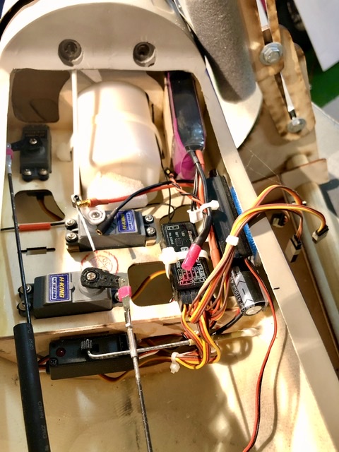

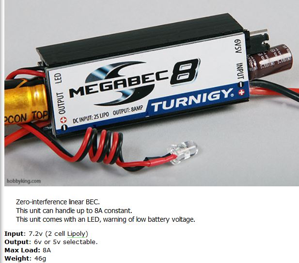

Photos à l'appui.
L'étiquette n'est pas la même, mais c'est exactement le même BEC. Je possède aussi celui que tu as et je les ai comparés, idem.
Voici celui qui me reste en état, mais que je n'utilise plus (photo commerciale).
Ici on voit le gros condo jaune. Sur la photo du tien ce condo est retenu sous la plaquette gauche par de la gaine thermo. mais ce maintien n'a pas empêché que la soudure lâche chez moi

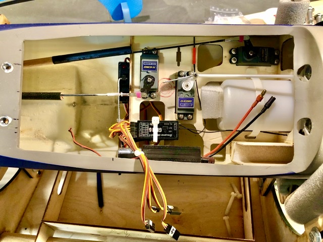

Bon je sais, j’ai pas écouté Armand, c’est mal, ceci d’autant plus qu’on s’est téléphoné cet après-midi pour discuter du sujet :lol: . Mais le temps que mes diodes 10A arrivent, j’ai quand même installé l’UBEC et même oh l’audacieux, un interrupteur. Pour me faire pardonner, l’UBEC est juste fixé avec du velcro sur un bloc de mousse et l’interrupteur est un HV Multiplex (neuf). Je pourrais toujours modifier mon circuit d’alimentation en installant la diode après avoir supprimé l’UBEC, par contre je conserverai l’interrupteur, c’est top galère de chaque fois démonter l’aile pour accéder à l’accu. En parlant d’accu, on peut voir sur les photos ci-dessous, son installation dans un logement spécialement adapté. Son maintien est simplement assuré par l’aile une fois qu’elle est en place.

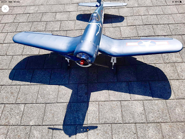

Voilà, finalement ce Corsair a été vendu pour financer l’acquisition d’un nouveau...Corsair de chez Hangar 9 cette fois ;). Le Cmpro est parti du côté de la Haute-Savoie (son nouveau pilote nous lis sans doute puisqu’il a consulté ce post avant l’achat) et qu’il donnera à son nouveau propriétaire bien du plaisir.
Vendredi dernier, j’ai donc fait un joli voyage dans l’Oberland Bernois jusqu’à Meiringen accompagné par mon fidèle ami Alain pour aller récupérer mon nouveau Corsair. Et bien, le premier constat, que ce soit Cmpro, Hangar 9 ou Topflite, un Corsair, reste un Corsair, en grandeur où en modélisme, c’est un parpaing! 4,5 kg pour ma nouvelle acquisition qui fait 165cm d’envergure. Mais je ne suis pas inquiet, un Corsair c’est lourd, mais ça vole bien! :lol:
