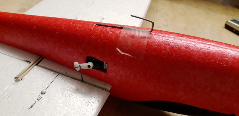

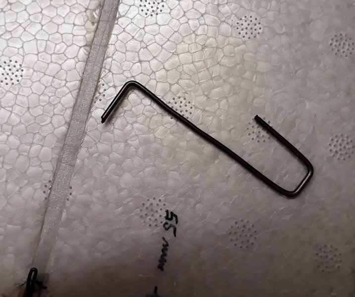

merci bibi et manu pour vos idées et vos propositions.
Avant de vous lire je venais déjà de confectionner un crochet de catapultage. J'avais lu sur un forum de le placer environ 2 cm devant le BA. Il est donc un peu en AR par rapport au croquis de manu, on verra bien, on peut facilement le déplacer (un petit trou et peu de blenderm)
Quant à la catapulte, merci aussi, mais j'ai l'équivalent (élastique + fil de pêche avec lequel je catapultais un petit jet dépron de 50 cm, ça devrait donc le faire.
Demain en milieu d'AM je compte faire les premiers essais de catapultage, puis de réglage surtout (s'il survit au premier catapultage :lol: =

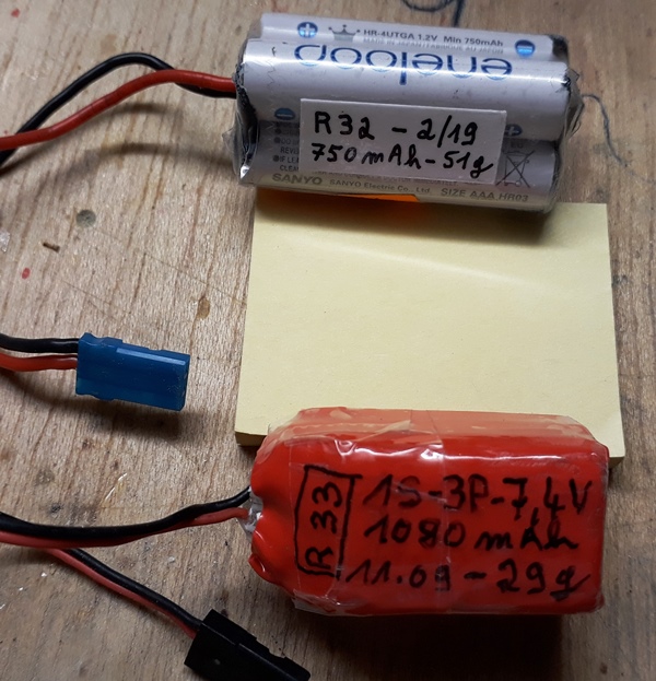

Re: Planeur Lidl
Publié : 01 juil. 2019, 21:53
Pour le centrage mon accu de 51 g était relativement en AR. Je viens donc de confectionner avec de vieux accus indoor 2S 360 un accu 1S 3P de 1080 mAh qui pèse 29 g, je le mettrai tout en avant. (en 1S 2P il aurait été trop léger et j'aurais du compenser par du plomb)
Je viens de le brancher, il n'y avait plus que 3.78 V / élément (mode stockage) et tout fonctionne, donc tension suffisante.
Avec le crochet de catapultage en plus je vais donc me retrouver aux alentours de 200 g (10 % de gain en poids ne devrait pas être négligeable)
Re: Planeur Lidl
Publié : 01 juil. 2019, 23:00
Le nouvel accu est un peu plus court que le précédent. J'ai encore creusé le fuselage un bon cm vers l'AV, mais il faut que je m'arrête car un atterrissage en poireau cet AM m'a convaincu de garder un peu de matériau absorbant à cet endroit :roll:
Test de centrage, accu et Rx max en AV : CG = 60 mm (le centrage initial avant modifs)
S'il faut avancer je rajouterai un peu de Pb
Nouveau poids vérifié à 199 g :)
