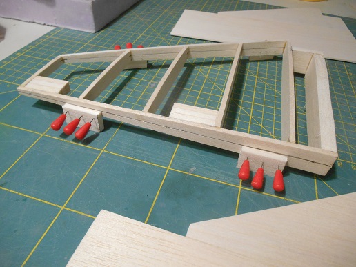

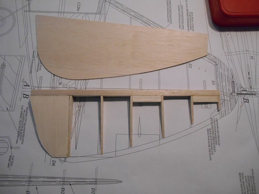

Construction de la dérive et de son volet.

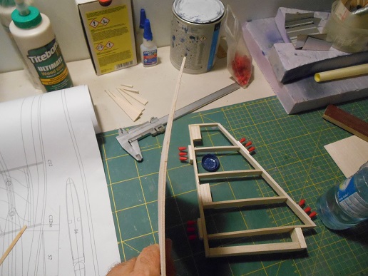

Pour le coffrage de la dérive, pour éviter un vrillage, j'ai mis des cales pour caler la structure.
Avant le pose du coffrage, j'ai humidifié le balsa pour que le coffrage prenne la forme de la dérive.
il n'y a plus qu'a attendre que le colle séche.

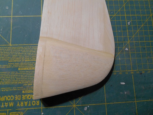

Réalisation du bossage sur le volet de dérive qui et dans le prolongement du fuselage.

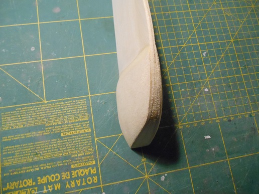

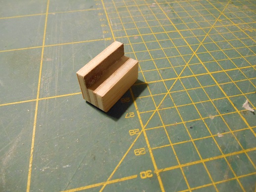

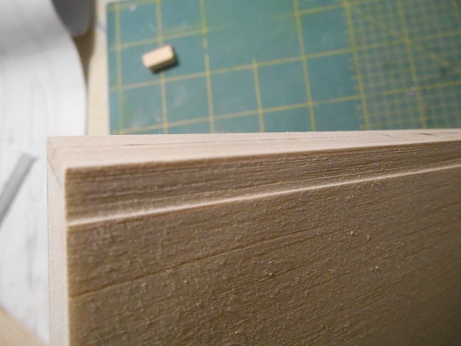

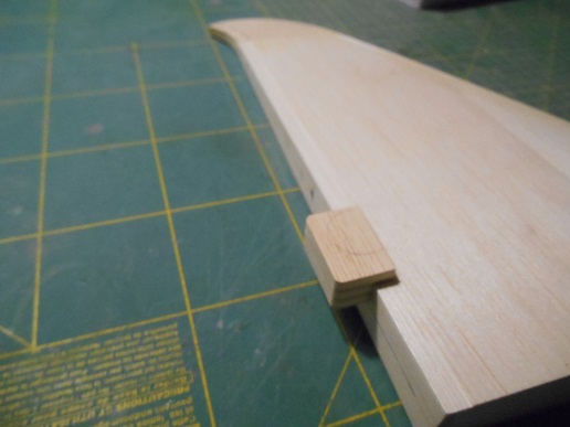

Sur la partie fixe de la dérive il est prévu de faire un joint de recouvrement en ctp de 0.4 mm d'épaisseur pour cacher le jour entre la dérive et le volet. Pour mettre en place cette pièce en ctp il faut enlever 0.4 mm au niveau du coffrage de la dérive :oops: . Pas de panique il suffit de copier ce qui a déjà été fait par d'autres. Donc réalisation d'un petit outil pour ce faciliter la vie.
Et voila le résultat
C'est tout pour l'instant pour la dérive.
cet outil mériterait bien de figurer en bonne place dans une rubrique "trucs et astuces"
Tom a de la chance d'avoir un constructeur attitré :)
tres bonne solution a retenir :idea: :!: :!: :!:

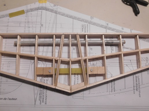

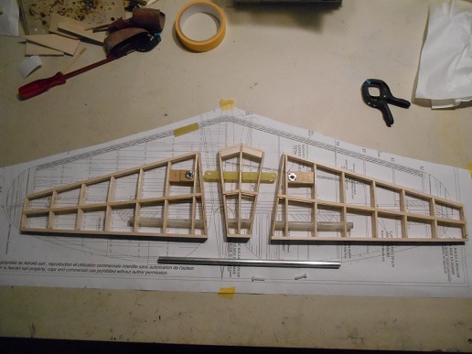

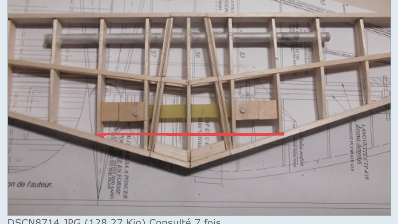

Nouvelle étape de franchie: la réalisation du stab démontable.
La structure comme prévue à l'origine sur le plan.
Et la modification pour rendre le stab démontable.

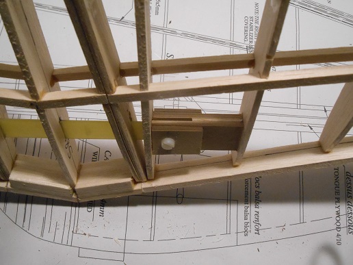

Et voila système pour fixer les demis stab
Reste plus qu'à coffrer le tout.
Hum...
Tu as sectionné tous les longerons...remplacés par UNE clé et une langue de maintien en fibre, Horizontale donc sans grand résistance.
Je pense que c‘est pas assez rigide et tu risques des surprises.
Mets un fourreau avec une clé en carbone supplémentaire. ???
