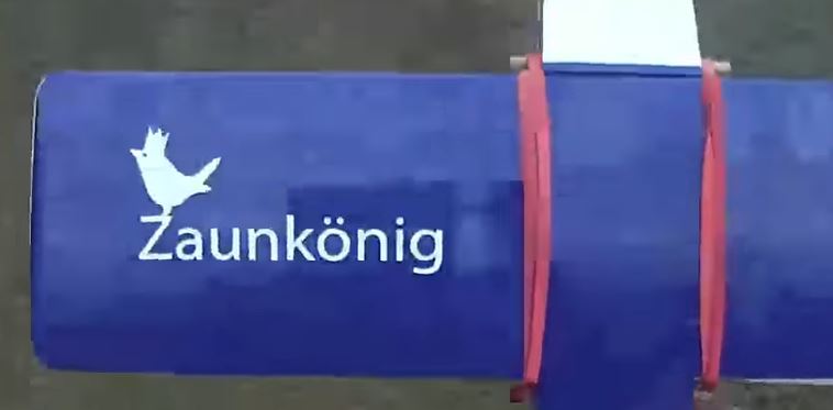

Le bureau d'études ? Eh oui, même pour un petit avion, il est intéressant de comprendre pourquoi il vole de telle ou telle manière, et de pouvoir y remédier si cela ne convient pas;
Quant au roitelet, c'est effectivement l'appellation qu'on trouve parfois en France ou dans certaine traductions google.
J'ai même trouvé un graphisme de zaunkönig qui l'évoque clairement
Il provient d'ailleurs du modèle motorisé à 350 W que j'évoquais plus haut
et qu'on peut voir évoluer ici
https://www.youtube.com/watch?v=wQR_cPMp5fA

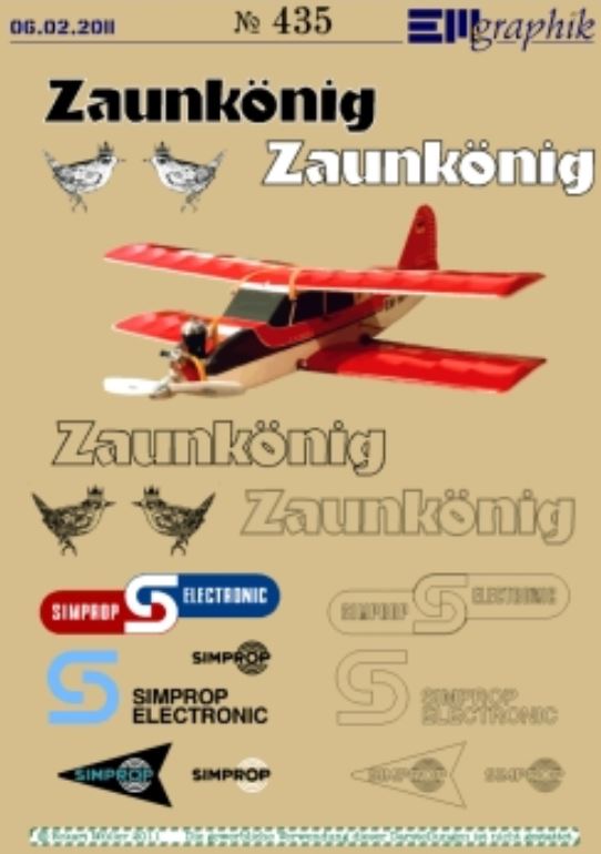

A ce sujet j'ai aussi trouvé un lien intéressant où on peut se procurer des graphismes vectoriels d'avions anciens
http://www.rc-network.de/forum/showthre ... dell-Namen
pour le Zaunkönig on y trouve ceci (je l'ai découvert après ma déco). Il y a aussi le roitelet sur la feuille
zaunkönig planche graphique.JPG (51.87 Kio) Consulté 9653 fois
