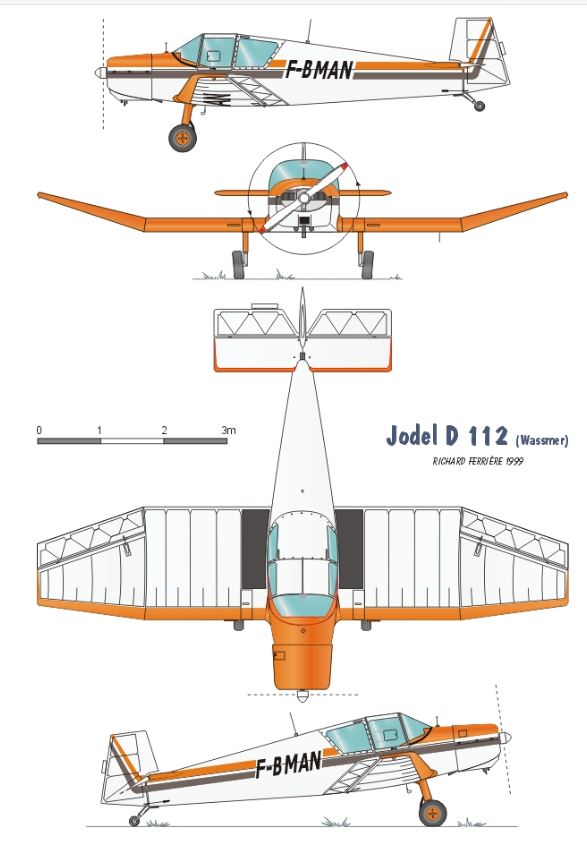

merci Vincent pour cette doc intéressante. Il faut aller vers la fin pour voir beaucoup de détails sur le D112.

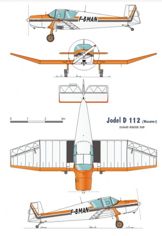

Effectivement il n'y a aucun standard de verrière et pour ce qui me concerne je risque de m'orienter vers la simplicité d'un parebrise développable, qui n'est pas si vilain que ça, comme le montrent ces vues extraites de ton lien.
Toujours pour ce qui me concerne, et surtout pour l'échelle que nous utilisons, il ne s'agira que d'une semi maquette sans grands détails (je n'ai pas la patience de François ;) ). De par ses formes générales on le reconnaîtra bien
On voit aussi dans le lien que c'est en 1952 que l'idée de sa réalisation a germé pour une production l'année d'après. Une motivation de plus pour moi, n'est-ce pas, pour ceux qui se reconnaîtront

C'est avec la vue ci-dessus que je viens de découvrir le vrai volume de cet avion (corde d'aile, volume du fuselage). Les photos le mettent moins en évidence.
Mr Delemontez a conçu son aile avec un très faible allongement (un peu plus que 5) pour ne pas avoir trop de lacet inverse. mais pour conserver une finesse acceptable, il a choisi un profil particulier.

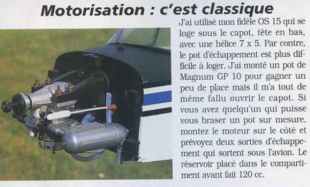

Jeanmi l'aurait bien réalisé au 1/6, soit une envergure de 1.37 m, qui correspondrait à un coefficient d'agrandissement de 1.2 du projet actuel. J'étais réticent car celui qui nous intéresse est motorisé avec un OS FS 20. Avec le Saito FA 30 je ne pensais pas avoir de marge suffisante pour cet agrandissement.
Mais hier je viens de découvrir un article dans un vieux MVM n°23 où il s'agit du même avion, technique de construction un peu différente, mais aussi 1.15 m d'envergure pour 1.330 kg, donc une copie conforme. Il est bien motorisé avec un vieil OS 15, ce qui confirme ce que tu viens d'écrire.

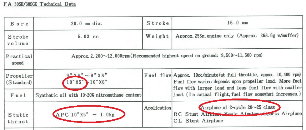

Un retour sur mon Saito FA 30 : avant d'être mis au repos temporaire il équipait le Baron de Topmodel d'un poids de 2 kg (envergure 1.58 m). Il l'emmenait correctement en l'air pour un vol sage, mais j'ai préféré le remplacer par un 40 pour plus de manœuvrabilité.
La question donc : Ce Saito FA 30 pourrait-il raisonnablement motoriser un D112 de 1.37 m pour un vol réaliste (donc sans voltige bien entendu)
En extrapolant avec le coefficient d'agrandissement de 1.2 à la puissance 3 pour le poids, on obtient tout de même 2.30 kg de masse finale, mais qu'il faut à mon avis relativiser car les équipements (sauf servos peut-être) resteraient les mêmes
Avec un agrandissement de 1.1 pour une envergure de 1.26 m on extrapole de la même manière à un poids de 1.80 kg
La question de mettre un 2T sur l'avion à 1.15 m ne se pose pas, même si j'en possède un. Pour ce type d'avion IL FAUT un 4T ;)

Messages : 5173
encore un élément d'analyse
Les caractéristiques du Saito
Puis la motorisation du modèle de 1.15 m présenté dans MVM
motorisation modèle MVM a.JPG (61.02 Kio) Consulté 6480 fois
motorisation modèle MVM b.JPG (114.25 Kio) Consulté 6480 fois

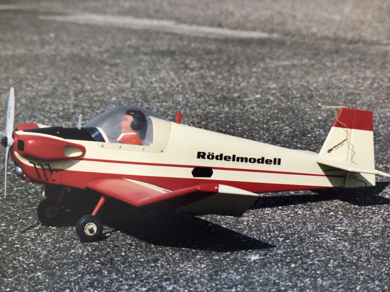

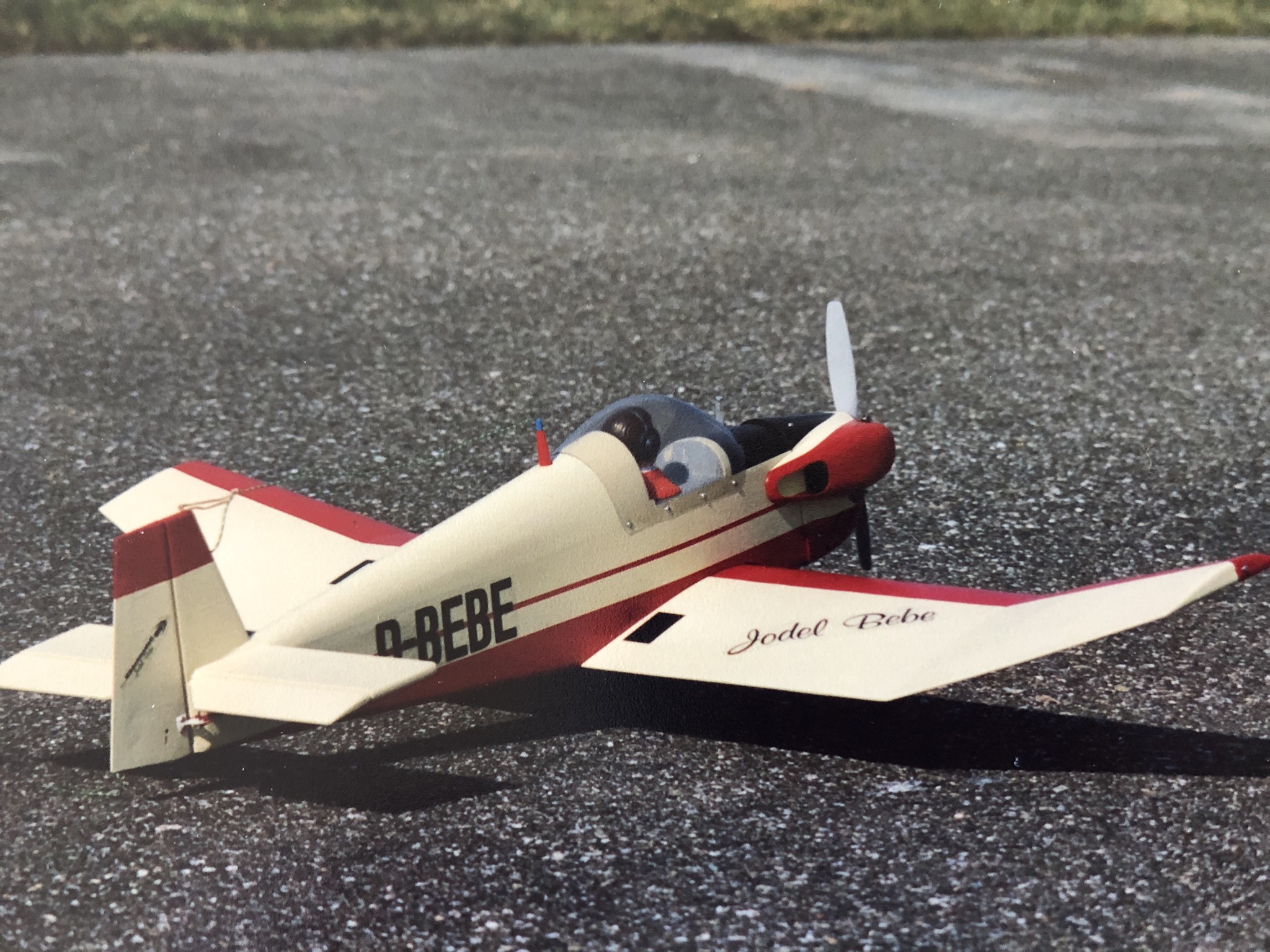

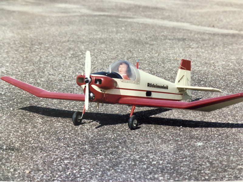

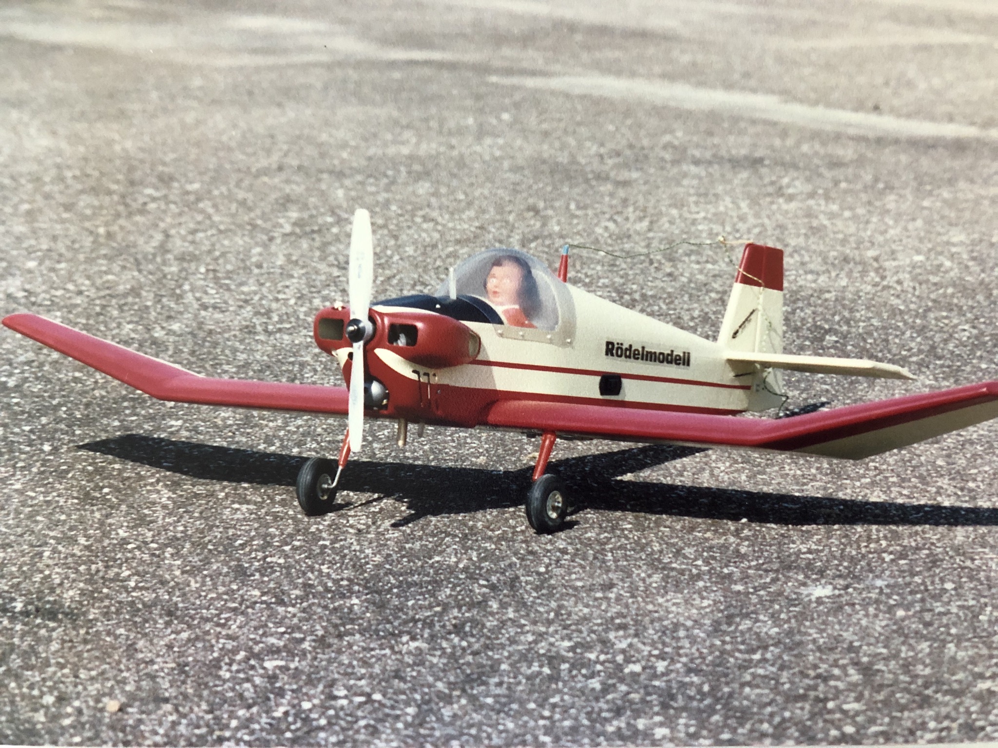

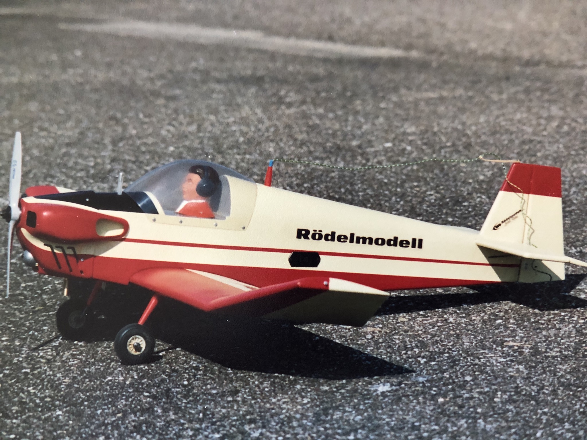

Quelques souvenirs d’y a 35 ans...
C’est pas un 112 mais un BB.
Malheureusement beaucoup trop petit pour avoir un vol réaliste et stable. ;)
Je vous conseille d’agrandir votre projet à 2 mètres d’envergure. :roll:
Messages : 5173
Très joli ton petit BB
Je suis d'accord avec toi pour la relation vol réaliste et taille.
Mais il arrive aussi qu'on construise des avions un peu plus petits pour diverses raisons. Ici le projet est parti sur un petit parkflyer, il grandira probablement un peu, mais à 2 m je serai personnellement hors course et le plan disponible ne pourrait plus se contenter d'un simple agrandissement.
