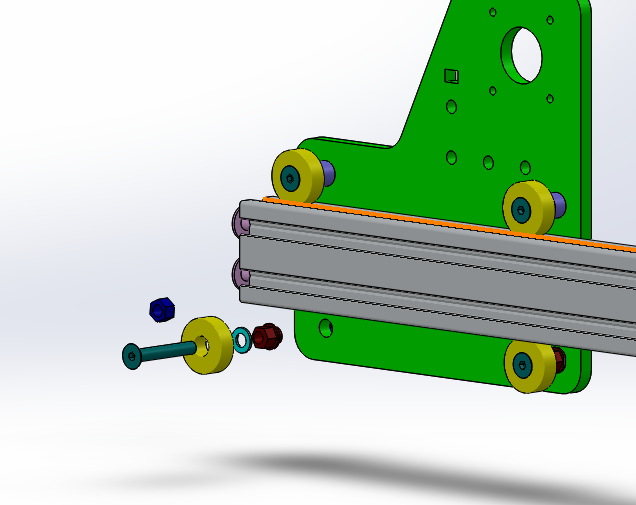

L utilisation d entretoises excentriques permettrait de regler le jeux de chaque galet sur le rail (https://www.systeal.com/fr/visserie-et- ... -6-mm.html)
Sans titre.png (82.47 Kio) Consulté 5581 fois
La piece marron est l entretoise excentrique
Bonjour Danhz,
C'est effectivement la première solution que j'avais envisagé, mais elle imposait de traverser la plaque support pour l'immobilisation de l'ensemble porte galet avec rondelle et écrou.
Pour obtenir un fonctionnement correct avec la courroie crantée, il me fallait un arc d'enroulement sur la poulie moteur proche de 180° pour limiter les dispersions à l'inversion du sens de rotation. Cela impliquait d'encadrer la courroie par deux galets rapprochés.
Sur les axes X et Z c'est la même plaque qui sert de support aux trains de galets, chacun situé sur une face. C'est là que le conflit apparaît ; les écrous des galets centraux de l'axe X entrent en conflit avec le guidage de l'axe Z, et vice versa pour l'axe X. Pour permettre le fonctionnement il aurait fallu écarter les galets de la plaque avec des entretoises plus épaisses ; ce qui aurait eu pour conséquence d'augmenter le porte à faux entre l'axe de la broche et le plan de guidage de l'axe X...
Ton dessin représente vraisemblablement le pied de portique d'une CNC type Fakir. Dans ce cas, les écrous sur l'extérieur du montant n'ont aucune incidence sur le fonctionnement. La solution pour limiter le dépassement coté opposé aurait été d'utiliser des écrous fourreau encastrés partiellement, mais la faible surface de contact était incompatible avec un support en contre plaqué.

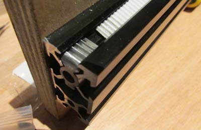

Suite de la construction : face avant de l'axe Z et fixation de la courroie.
La face avant est fixée sur le profilé par des écrous en T. Le léger jeu entre profilé et écrou permet d'assurer le parallélisme entre le profilé et la surface de référence de la face avant.

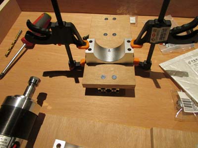

Préparation du montage de la bride de fixation de la broche.
Broche en position fixée par 4 inserts M8

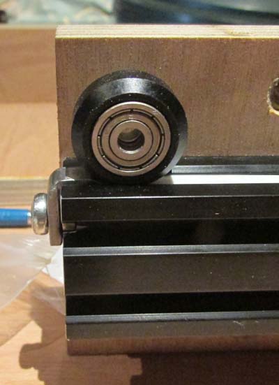

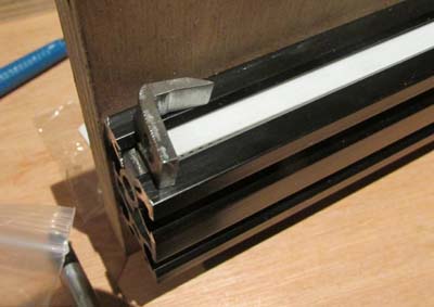

Immobilisation de la courroie sur le profilé : platine inférieure encastrée en bout dans un lamage de 8 x 4.
Platine supérieure : le décalage du trou crée un effet de pince au serrage
Le chanfrein de la platine supérieure sert de butée mécanique au déplacement de l'axe Z. L'autre extrémité de la courroie est immobilisée de la même façon : le déplacement entre les deux butées détermine la course totale du chariot (75 mm qui seront à intégrer dans les paramètres de GRBL)
Nota : la vis définitive est une TF M5, moins protubérante.

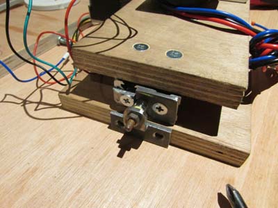

Le ressort compensateur : l'entraînement par courroie étant réversible (contrairement au système vis/écrou), le poids de la broche entraîne l'axe Z vers le bas dès que l'alimentation des moteurs est coupée. Pour éviter de planter la broche dans la table le mouvement de la partie mobile de l'axe Z est contenu par un ressort qui compense à environ 50% la masse de l'ensemble. Le freinage magnétique permanent du moteur d'axe faisant le reste, le chariot Z conserve sa position à la coupure du courant.
Le ressort et sa tige de guidage sont logés à l'intérieur du profilé.
Mise en place : la butée du ressort est fixée sur le profilé (partie mobile) et le support de la tige, vissée sur la partie fixe du chariot Z.

Pour freiner ton axe et éviter qu‘il ne descende par gravitation...tu n’aurais pas pu mettre un frein électromécanique sur ton chariot ?
> alimenté = ouvert pour le travail.
> plus alimenté = frein actif.
Pendant l'usinage, il n'y aucun problème, le champ magnétique du moteur pas à pas verrouille le chariot s'il n'y a pas d'ordre de déplacement. C'est à la mise hors tension de la machine que le chariot descend ; le champ magnétique rémanent n'est plus suffisant pour maintenir la position, d'ou le ressort .
Cette solution est plus simple à mettre en oeuvre (pas de mécanisme, pas de relais et 2 fils de moins...)

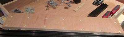

La traverse, de section 110 x 30, est construite suivant le principe de la poutre caisson ; la face avant qui va supporter les guidages est en contreplaqué de 15 mm d'épaisseur et la face arrière en CP de 5 mm. Des tasseaux de 10 x 10 assurent l'écartement entre les faces sur 3 cotés, sur le quatrième coté c'est un tasseau de 25 x 10 qui ferme le caisson en coiffant la face avant sur le chant supérieur.
Le but du caisson est de réduire la torsion de la traverse sous l'effet des efforts de coupe et, peut être limiter les vibrations (hypothèse à vérifier...) Le pire des scénarii serait que la poutre se transforme en caisson de résonance et transforme la CNC en instrument de musique. :lol:
Dans un premier temps, préparation de la fixation des rails de guidages. J'ai utilisé 2 profilés V-slot de 20 x 20 écartés de 70 mm (solution plus économique qu'un profilé de 60 x 20 monobloc)
La suite est classique, j'ai repris le même montage que celui de l'axe Z. A ce stade le caisson n'est pas encore constitué puisqu'il s'agit d'un montage à blanc de l'ensemble axe X et Z
Vue sous un autre angle de la traverse avec le chariot X et Z. Le train de roulement du chariot Z à été démonté pour la peinture des supports.
Réalisation du caisson, un tasseau de 25 x 10 est collé sur la partie supérieure de la traverse. Sur les trois autres cotés un tasseau de 10 X 10 est collé sur la face arrière de la traverse.
Après fermeture du caisson la face arrière avec les trous d'accès aux vis de fixation des rails de guidage. L'assemblage entre traverse et montants du portique est assuré par 6 vis M5 (3 inserts par coté)
La traverse est terminée, un coup de peinture et remontage des pièces qui traînent au fond de la caisse ; il est temps de libérer un peu de place pour la suite.
