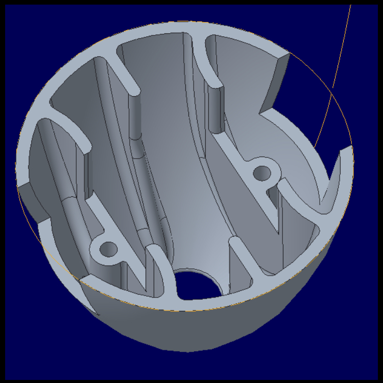

Concernant les cones, pourquoi ne pas utiliser l impresion 3D pour faire 2 moules (positifs et negatifs) en platre (platre+colle placo) puis de les realiser en fibre? Pour un cone qui n est pas traversé par les vis de fixation en face avant cela me semble aisé a realiser. Pour les seconds, conserver l impression 3D et fibrer par dessus en se servant du moule comme presse afin d obtenir une surface impeccable

L'impression 3D peut effectivement être une base pour réaliser un moule en vue d'une réalisation en fibre de verre, la description de tes deux méthodes est intéressante.
Je pense que cela peut être utile pour des pièces uniques comme des capots, carénages de roues, etc ... qu'on ne trouve pas aux bonnes dimensions dans le commerce.
Mais pour un cône d'hélice je ne me lancerais pas dans une telle aventure. On trouve tout ce qu'on veut dans le commerce, et à tous les prix.
Un cône imprimé 3D, plus rustique, peut trouver sa place sur un Thunderbob ou autre dépronade, voire un peu au-delà, mais pour un modèle plus sérieux je laisserai mon imprimante au repos et je l'achèterai dans le commerce.
Je vais cependant faire un essai pour remplacer un cône cassé sur mon Cessna 152 Robbe, mais sans trop d'illusion, juste pour le fun. Peut-être que je changerai d'avis après cet essai, ce serait une bonne nouvelle :roll:

L’impression 3D atteint surtout ses limites avec la résistance des pièces et imprimer un cône d’hélice est tentant pour obtenir une pièce conforme à l’avion grandeur, mais d’un point de vue de résistance et de sécurité je ne pense pas que je franchirai le pas, surtout avec un moteur thermique.

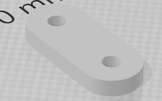

Pour celui qui voudrait construire un Lidl de luxe, avec une finition un peu plus soignée, voici de quoi installer proprement les servos d'ailes (ce n'est pas mon Lidl :lol: ) :
Il existe par ailleurs de nombreux modèles de supports servos pour des installations diverses (ailes, fuselage, ...), également des caches pour sortie des palonniers dans les ailes. C'est un domaine où les modélistes se sont approprié l'impression 3D

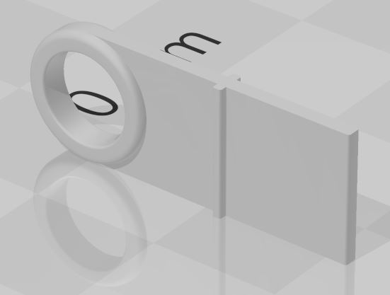

Par exemple ce petit accessoire pour fixer un train en CAP sur le fuselage peut se trouver sur des sites chinois à 1 € le sachet de 5 ou 10. De plus il est facile à réaliser avec un morceau d'alu, encore plus solide. Donc aucun intérêt à l'imprimer, sinon pour le fun ou pour dépanner.
