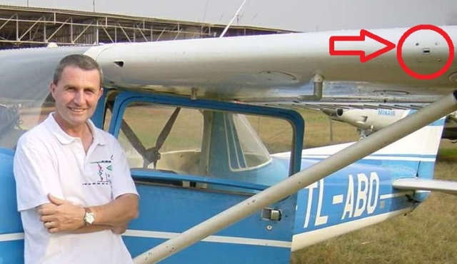

Bibi a écrit : ↑04 juin 2020, 20:07 Armand, le 150 a un autre principe de fonctionnement de > Klaxon de décrochage <.
Le second type de dispositif d'alerte de décrochage fonctionne sur un principe différent. Il est sensible à l'aspiration de l'air plutôt qu'à l'écoulement le long de la surface. Il est placé juste en dessous du bord d'attaque de l'aile, photo ci-dessous. À faibles angles d'attaque, la prise d'air de l'avertisseur de décrochage se trouve dans une zone de surpression et il n'y a donc aucune alarme. Quand l'incidence augmente, le champ de pressions se déplace et la prise d'air se trouve dans la zone de dépression, l'alarme retentit alors comme un harmonica dans lequel on aspire (dépression).
Dire qu'il a vingt ans (à quelques mois près) je posais fièrement à côté de cet orifice sans me douter de son utilité. Pire, je faisais les visites pré vol et je n'ai pas souvenir d'avoir vérifié ce point :oops: Peut-être qu'on avait jugé localement que ce n'était pas important pour la formation d'un élève pilote :roll:

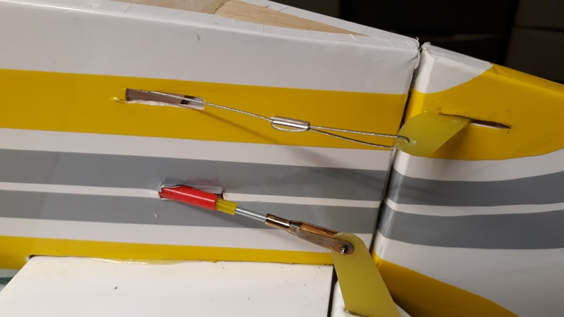

Une seconde journée pas très productive, En photos le résumé de deux journées maigres

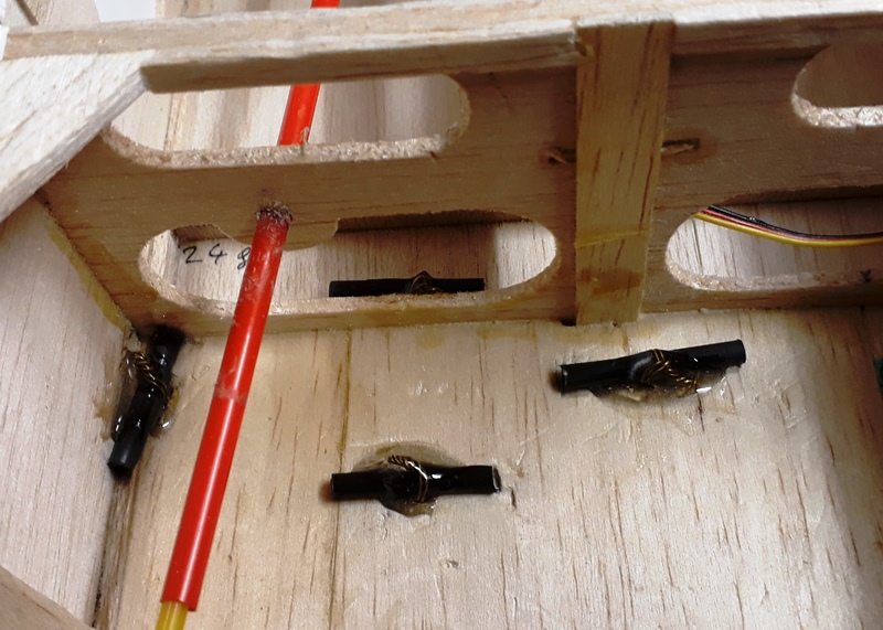

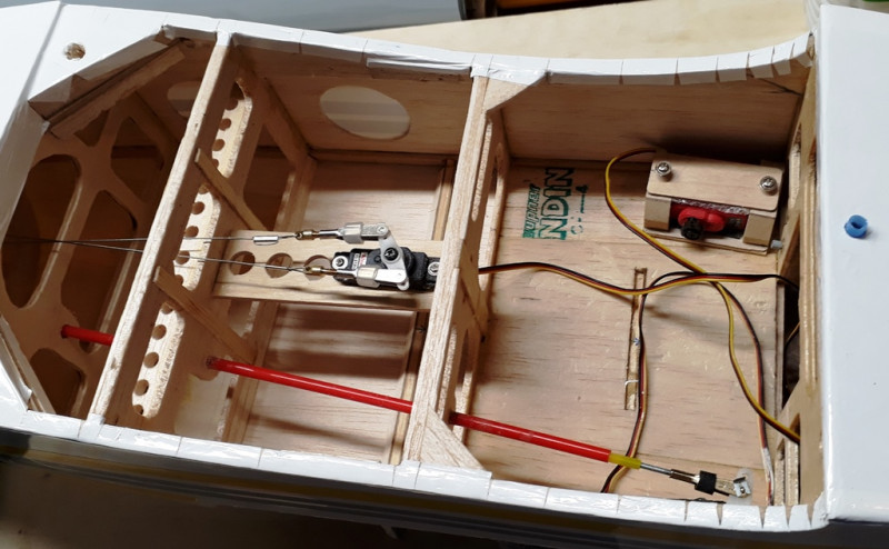

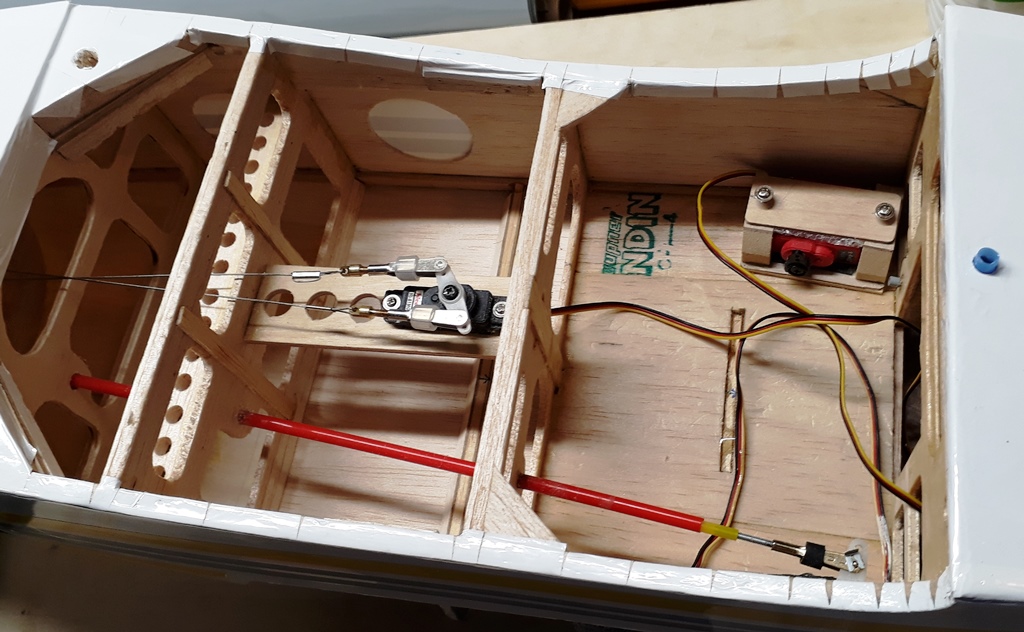

Tout d'abord hier branchement des gouvernes de direction et de profondeur
La profondeur en gaine Sullivan (c'est ce que j'ai trouvé de plus léger)
la direction en câble de pêche acier tressé gainé 15 kg
Pour la direction j'avais d'abord utilsé les trous extérieurs du palonnier. Avec un guignol plus grand que le palonnier (je n'ai pas la dimension en tête), j'ai obtenu un débattement de 50 mm de chaque côté, beaucoup trop pour une dérive qui bouge intégralement.
Merci patte de loup de m'avoir rappelé que guignol et palonnier n'avaient pas besoin d'être de la même longueur :)
J'ai essayé les trous centraux, mais les chapes touchent l'axe central du palonnier en débattement maxi. Il aurait fallu que je remplace les chapes par des CAP en Z. J'ai préféré passer aux trous intermédiaires qui me donnent encore un débattement de plus de 40 mm. Je limiterai la course, ce n'est pas le top.
Jeanmi, je te conseille donc de remplacer le guignol que je t'ai découpé par un autre encore plus long.
J'ai aussi croisé les câbles afin qu'ils sortent moins parallèles aux flancs qu'ils avaient commencé à entailler

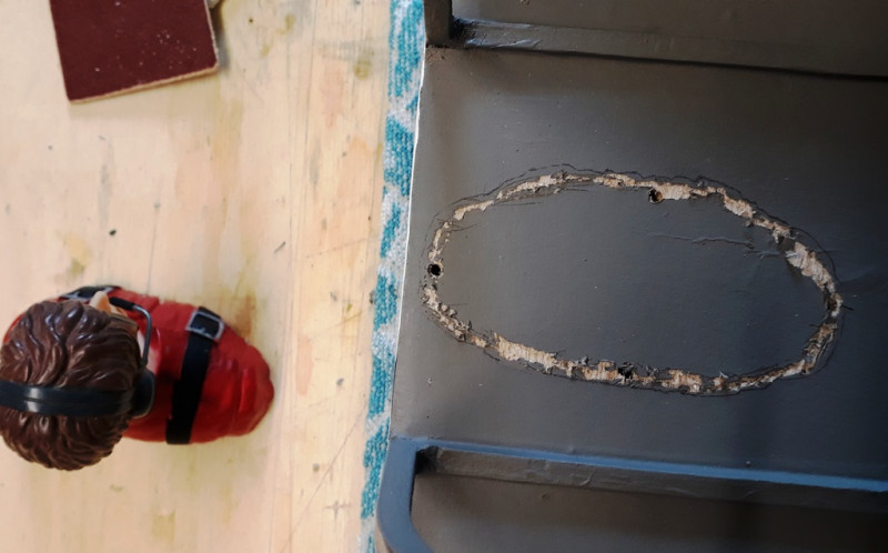

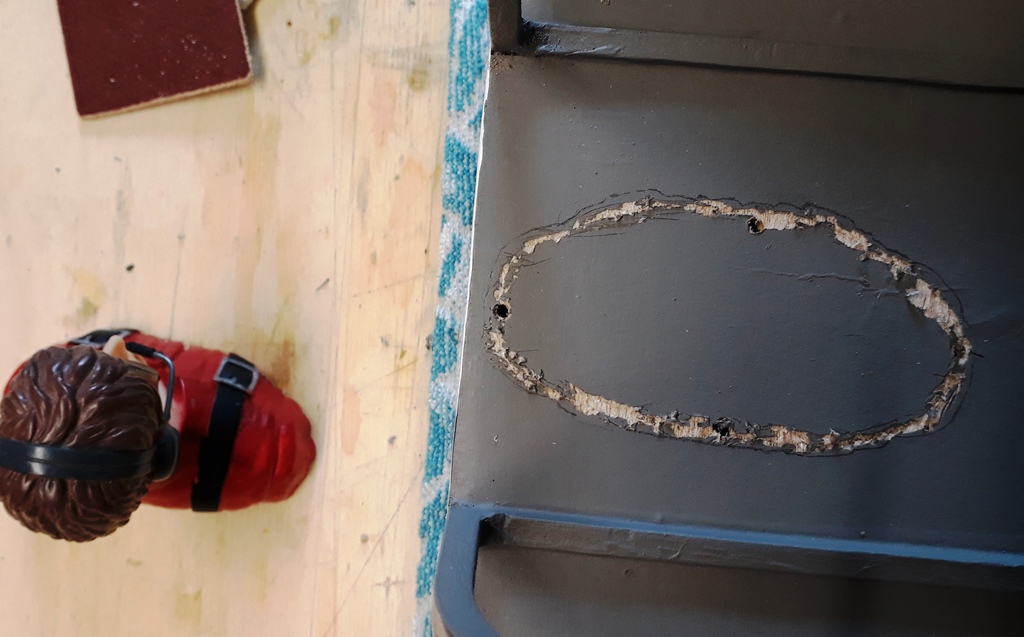

Aujourdhui j'ai juste installé le pilote.

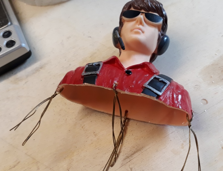

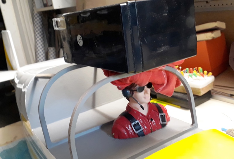

Sur un autre avion j'ai eu une expérience d'un pilote qui a quitté son siège lors d'un atterrissage dans l'herbe qui a brutalement freiné l'avion .
Etant donné que l'intérieur de la verrière ne sera pas accessible j'ai préféré anticiper ce phénomène avec de bons ancrages de la ceinture de sécurité du pilote
Noter les 4 trous dans l'empreinte du pilote
ceintures de sécurité ancrées en fil laiton
le tout sous presse
et les ancrages vus de dessous (5 mm d'épaisseur de balsa, nécessaire entre autre pour les servos qui sont collés dans cette zone)
Une verrière étanche au soleil ça chauffe, j'ai donc fait de petits trous très discrets dans le tableau de bord (vis de fixation des appareils) pour mise à la pression environnante. je ne sais pas si c'est utile, mais c'est vite fait.
Mais Armand, pourquoi veux tu diminuer le débattement de ta dérive ? On n'en a jamais trop !!! Elle est "intégrale" c'est vrai (le mot "intégral" est employé ici à bon escient :lol: ) mais de taille plutôt réduite, et je ne pense pas que le débattement que tu cites au début soit trop fort...Au pire, si ça te parait trop sensible au décollage, tu y mets de l'expo, et roule ma poule !!!!!!
Messages : 5169
Michel tu me rassures
Je comparais aux débattements préconisés dans un article de magazine qui est de 35 mm
Mais en y réfléchissant, il s'agissait de l'envergure 1.14 m, nous l'avons augmenté d'un facteur 1.2, donc 42 mm de débattement, c'est donc OK avec mes trous milieu de palonnier :)
J'avais été un peu rapide à me faire peur ;)

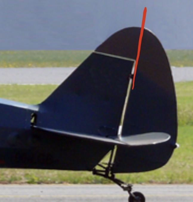

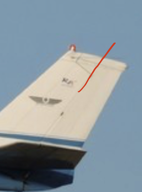

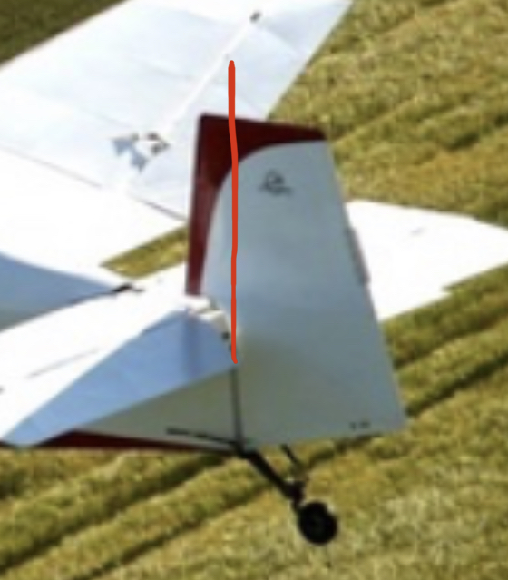

La partie avant à l’axe de rotation vertical de la > Dérive intégrale < sert à soutenir / réduire / compenser les efforts à fournir sur le palonnier par le pilote.
Sur certains appareils seul un bout de la dérive devant l’axe de rotation vertical est suffisant / nécessaire pour compenser les efforts.
Jodel:
Piper:
Et sur Cessna 150... :lol: :lol:
Oui, toutes ces surfaces qui débordent en avant de l'axe de rotation servent en fait de compensateur automatique. On en a discuté dans un autre sujet.
Mais ne diminuent pas l'efficacité de la gouverne, puisque l'effort qui soulage le pied est dans le même sens que celui de la gouverne elle même.
