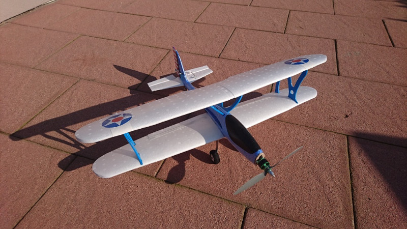

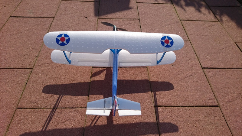

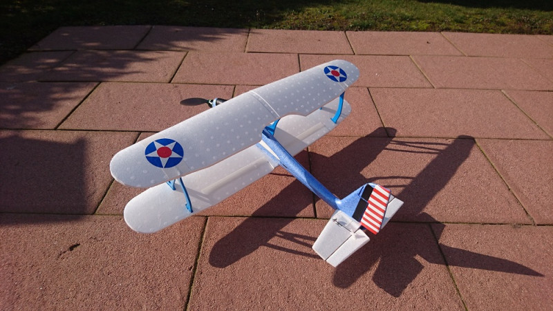

par Gass Didier
Merci Jeanmi pour tes réponses encourageantes.
Le voici avec sa déco et la roulette de queue. :D :)
LIDLBIPLAN
LIDLBIPLAN
Reste les réglages et centrage à voir avant son envol que j'espère fructueux.
LIDLSTEARMANN
LIDLSTEARMANN
Et tout cela sans CNC c'est du fait main. :lol: :lol:

LIDLBIPLAN
LIDLBIPLAN

Il a fier allure en plus :lol:. Bon une vidéo du vol que l’on puisse voir comment tu as calé les ailes :mrgreen:
Re: Planeur Lidl
Publié : 07 mars 2021, 13:04
Excellente remarque, Jeanmi, qui prouve que tu as bien compris les histoires de "calage". L'attitude d'un avion en vol dépend du calage de la voilure (en l'occurence, ici, "des" voilures) et non, comme entendu trop souvent, du centrage....

Le voici sur la piste d'envol
Le premier vol a été plutôt stressant pour le pilote avec une hélice a changer après un attero acrobatique.
finalement on sait pourquoi le vol a ete aussi stressant mais on en dira rien ;) :lol: :lol: :lol: :lol: :lol:
Le prochain sera certainement plus calme :roll:

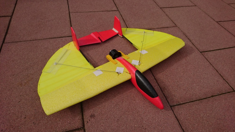

Voici un trois axes survitaminé.
Moteur Protronik de 160 watt,
un 2215 avec 1150 de KV
et une hélice de 8*6.
Le prochain en cours de construction sera équipé d'une turbine. :lol:
