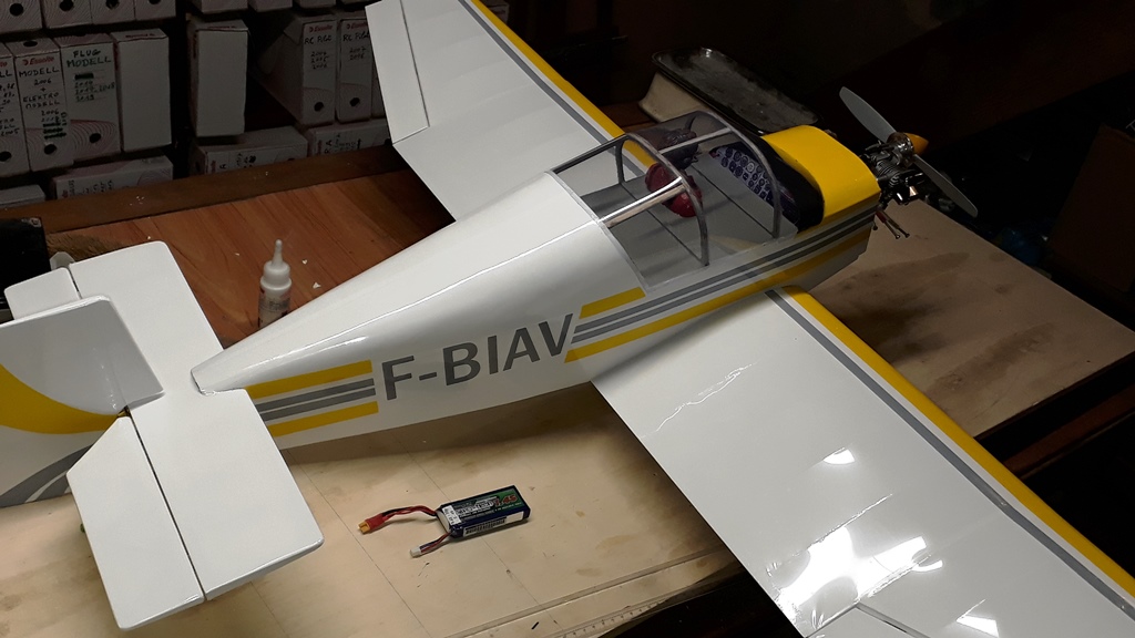

1.570 kg il ne manque que le capot (et un plein de kérosène de 170 ml) :)

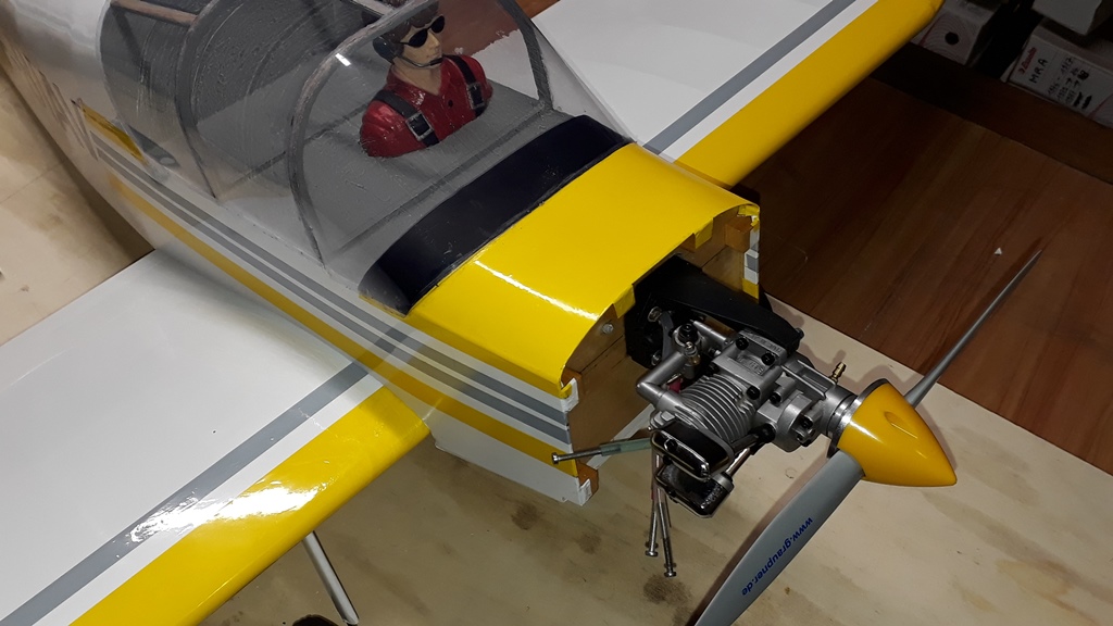

Ce soir plutôt que de continuer la finition de la verrière j'ai préféré monter le moteur pour avoir une idée du poids et surtout du centre gravité
Le poids c'est bien (avec un accu LiFe de 1450 mAh), mais le centre de gravité c'est encore mieux
Avec l'accu placé derrière la cloison pare feu il est centré pile poil sans le capot (centrage à 70 mm du BA mesuré sur le plan)
ça veut dire pour toi Jeanmi que tu n'as pas trop à te soucier du poids à l'arrière, ne pas exagérer cependant et qu'il faut éviter ce que j'ai fait, charger l'avant sans trop compter.
Malgré cela le résultat me convient très bien.
Lorsque le capot sera en place je commencerai par checher une place pour l'accu côté bord de fuite et si ce n'est pas suffisant je rajouterai un peu de lest à l'arrière, ce qui est toujours bien moins pénalisant qu'à l'avant.
Ma chasse aux grammes a donc payé, même un peu trop, mais je préfère dans ce sens

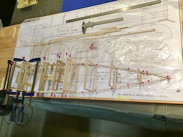

Petite avance sur le fuselage avec le collage des flancs et des parties inférieures des couples 6 et 7. J’ai également mis en forme les deux baguettes à l’étambot qui devra faire 5mm de largeur, y compris le coffrage.

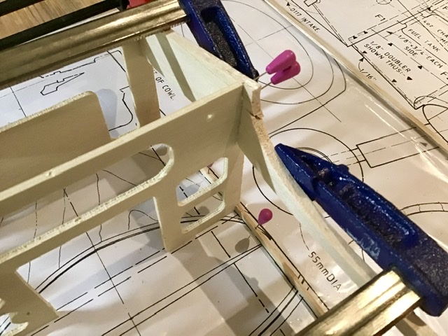

Je n’aurais pas dû hésiter à mouiller les flancs, le gauche n’a pas résisté à la contrainte sur les bords de la cloison par feu. Je verrais comment corriger ça demain ;)
jeanmi est-tu sûr des 5 mm de l'étambot ,
le mien terminé fait 10 mm et sur le plan il est même plus épais. Rappelle toi, c'est pourquoi j'avais été obligé de refaire une seconde dérive, la première ne faisant justement que 5 mm d'épaisseur.
Second point : tel que ton renfort latéral en balsa 5 mm est posé, le BA de l'aile se trouvera en léger retrait du couple F2, or sur le plan ils se touchent. C'est même nécessaire pour que les tourillons de fixation de l'aile n'aient pas de porte à faux par rapport au couple dans lequel ils s'insèrent.
En principe si tu insères le triangle en CTP 3 mm, dans lequel viendra se fixer l'écrou à griffes de fixation de l'aile, d'une part dans ce renfort latéral en balsa et d'autre part dans le couple F5, tu devrais tomber juste à l'avant au niveau du BA qui doit donc affleurer le couple F2.
(A moins que ce problème ne vienne du fait que j'ai rallongé ces renforts latéraux de 3 mm de part et d'autre, par rapport aux miens qui étaient trop courts, comme je t'avais expliqué par téléphone ??? mais en principe je n'ai pas modifié la partie centrale avec le profil de l'aile, j'ai juste rajouté 3 mm à l'avant de la demi pièce avant et 3 mm à l'arrière de la demi pièce arrière)
