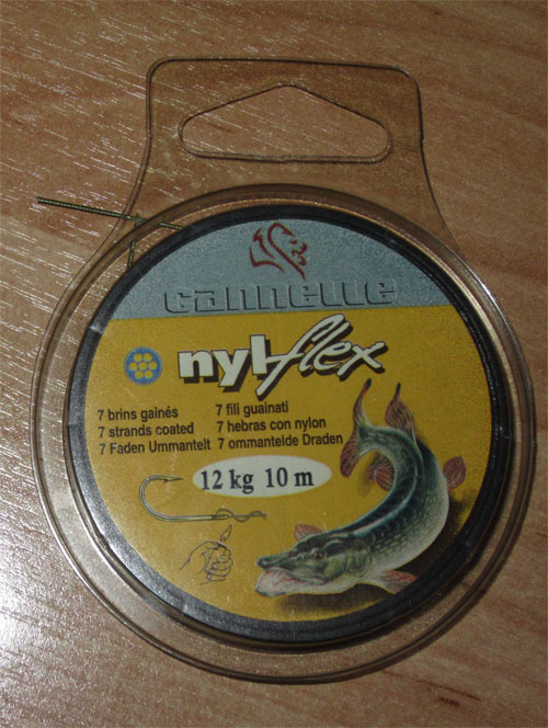

Perso j’utilisais ce fil trouvé en magasin de pêche sur un multi (avion de voltige de 1m70 sur la dérive et sur la profondeur).
Fil acier.jpg (110.7 Kio) Consulté 9980 fois
Ce n'est "que" du 12kg, vous noterez le petit pictogramme avec le briquet ;)

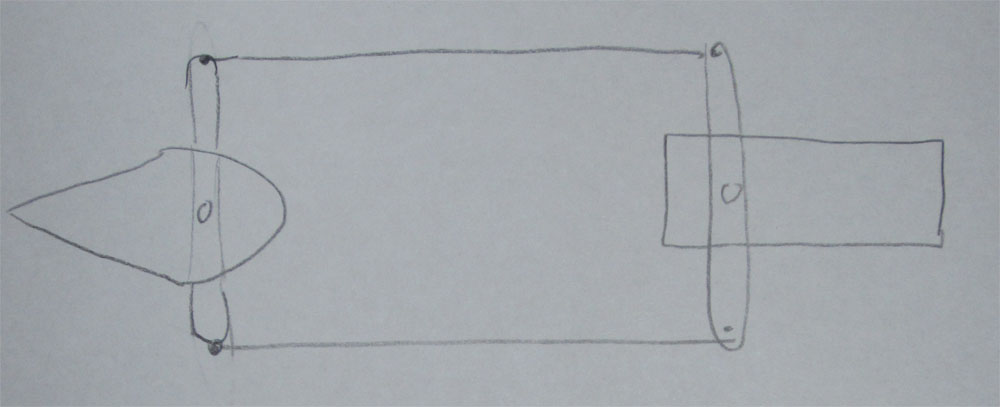

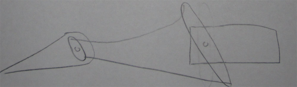

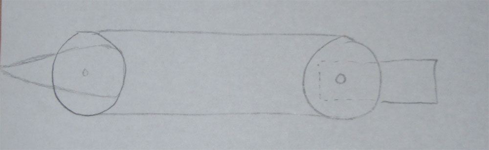

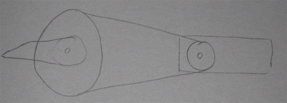

L'idée est qu'en chaque position de buté à buté du servo, environ 45° de chaque coté, la distance entre l'axe de rotation et le point de tension du fil soit toujours constant. Cela n'est réalisable qu'avec deux cercles.
Dans le premier cas, 45° de servo équivaut à 45° de gouverne, car les diamètres sont identique, idéal pour une dérive.

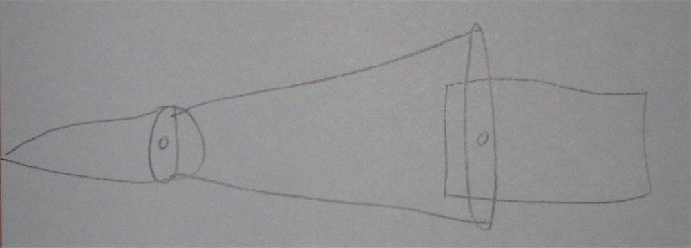

Pour une profondeur, deuxième cas, 45° sont bien trop important, on utilise alors deux diamètres différent, dans ce cas, la course de la gouverne sera moindre. Le calcul exacte est à base de Pi évidement.

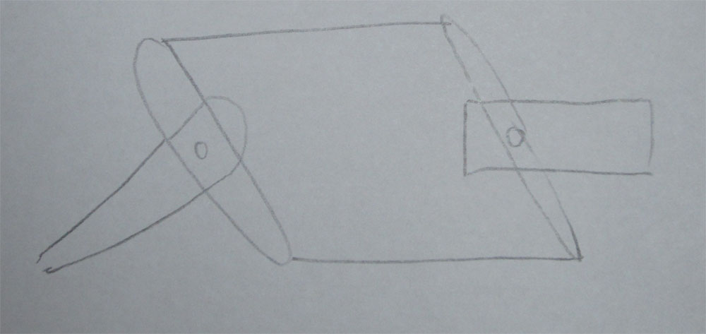

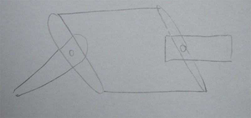

Dans le cas ou l'on utilise plus des poulies, mais quatre points, tout vas bien si les longueurs sont identiques.
Le système schématisé par un rectangle est déformable en parallélogramme.

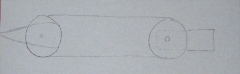

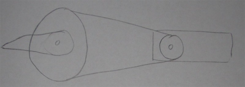

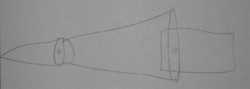

Par contre ça ne vas plus si l'on n'a pas exactement la même longueur entre les point d’accroche du palonnier du servo et de la gouverne. Le système schématisé alors par un trapèze, n'est pas déformable sans modifier les longueurs des deux fils, il y aura donc un des fils qui ne sera plus tendu.
