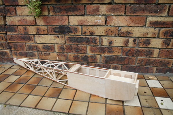

Absolument pas. Ce n'est pas une porte coupe feu, comme son nom pourrait le laisser penser, mais juste un support rigide pour le bâti moteur. Et l'à je te défie de faire bouger quoi que ce soit, c'est "béton" ou plutôt "acier", malgré les trous.mig3 a écrit :les petits trou sur la cloison pare feux ça craint
Le CTP est de réalisation maison à partir d'une feuille de CTP 1mm 3 plis, pour obtenir environ 6 mm d'épaisseur par collage à la résine époxy, sous presse.
Calcule le nombre de plis
Ce n'est pas de la cagette de supermarché
Re: Baron 1914

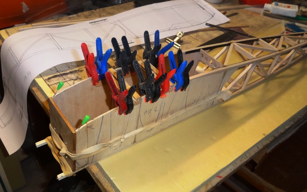

Justement voici comment j'ai collé cette cloison
Les pinces serrent le CTP de renfort intérieur au niveau des traverses supports de train
Les flancs comportent des dessins de nervures. C'est une tentative de déco originale
Non, bien entendu, c'est de la récup. ils seront recouverts par une seconde planche avec les fibres croisées
Actuellement les couples affleurent, ils étaient fixés sur le chantier avant le remplissage balsa

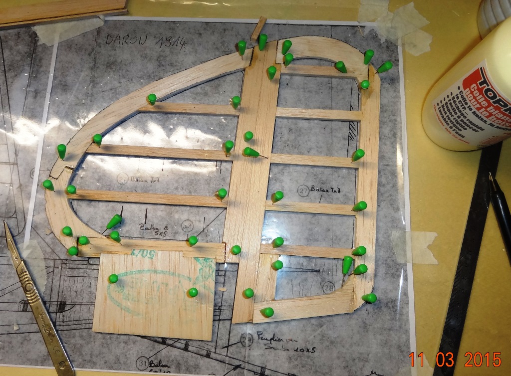

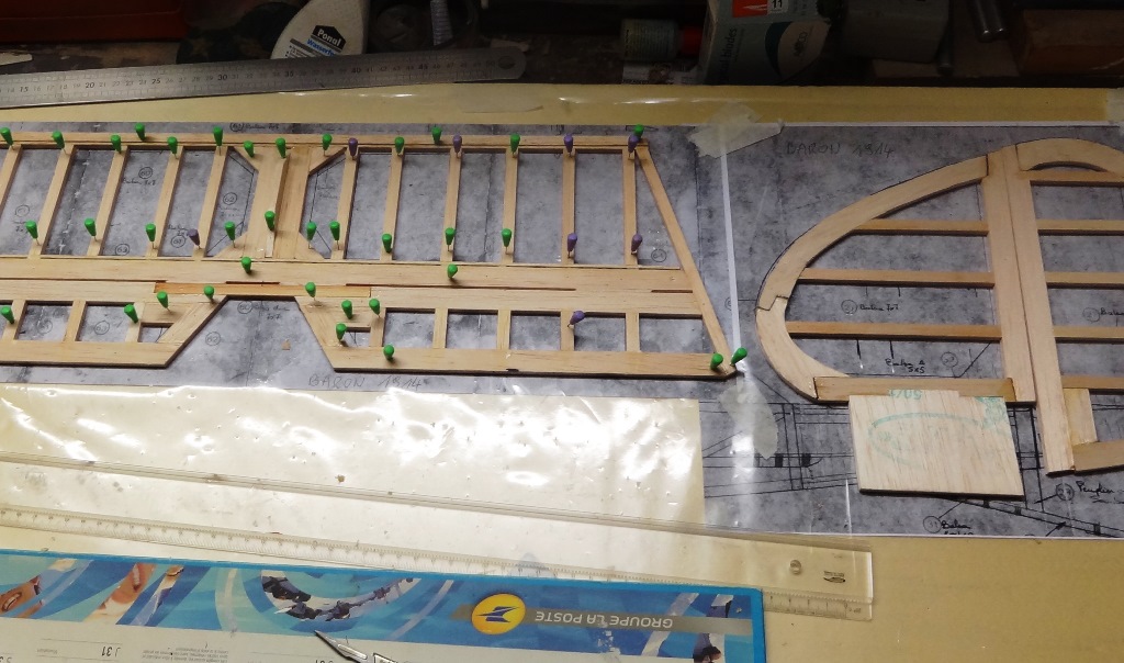

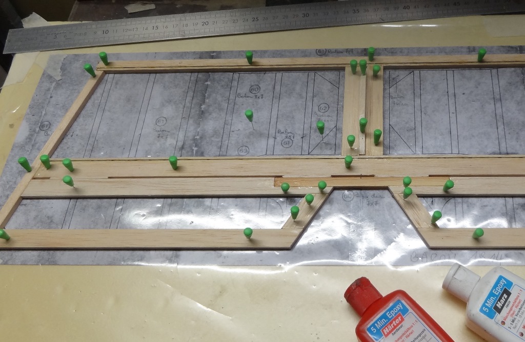

Quelques photos de la réalisation de l'empennage :

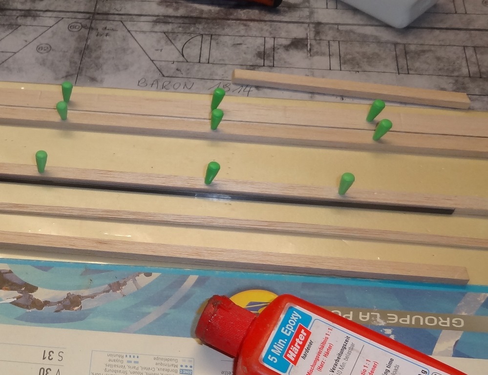

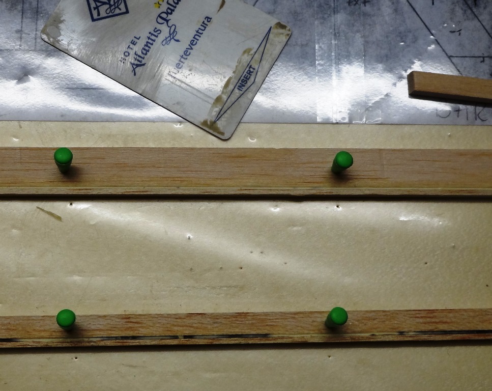

J'ai utilisé la même technique du plat de carbone, mais ici c'est un plat de 3x1 (6x1 pour le fuselage). l'empennage a une épaisseur de 5 donc il reste un vide que j'ai tenté de boucher avec de la colle aliphatique (un peu plus résistante que l'enduit de rebouchage et se laisse poncer)
D'abord il faut faire le "placage" balsa - carbone - balsa à la résine époxy, en 3 couches afin d'avoir du balsa de part et d'autre (extérieur pour poncer en arrondi, intérieur pour faciliter le collage des traverses.
La baguette balsa intérieure est très fine (2 mm je crois) on ne peut pas y piquer des épingles pour le serrage. J'utilise donc une 3° baguette, plus épaisse pour "pousser" les éléments les uns contre les autres (à défaut de presse) Sur la seconde photo les deux sandwichs sont terminés, on voit bien le remplissage à la colle aliphatique
ça commence à prendre forme Sur la dérive il n'y a pas de carbone et je ne me vante pas pour la précision des découpes
J'ai comblé les jeux à la résine
Et voici les deux parties de l'empennage en phase séchage (le ponçage n'est toujours pas fait à ce jour

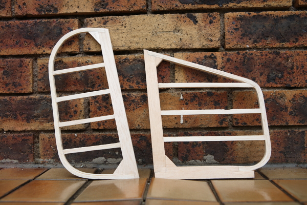

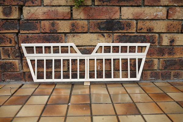

Difficile de rivaliser avec Armand...Non seulement il construit vite et bien, mais fait un topo de ses réalisations sur le forum. Je me demande où il trouve le temps pour tout cela. Sa dernière description est largement plus explicite qu'une notice de montage de Ikea !!!
J'ai également en chantier un baron 1914 de Christian Chauzit . J'en suis à la troisième version, les deux précédentes sont en piteux état, après avoir percuté la planète. Leur cas n'est pas désespéré, mais je n'aime pas réparer. Plutôt repartir sur du neuf.
Fort des expériences passées, je vais essayer de réduire la masse à l'arrière. Les servos de direction et de profondeur, situés près de l'empennage, seront ramenés vers le centre de gravité. Rien d'original et parfaitement logique. Pour cette nouvelle version, je me suis attaqué à la méthode du lamellé/collé pour l'empennage. Gain de poids substantiel et bonne résistance, paraît-il ! Par contre, il ne faut pas espérer faire cela vite fait sur un coin de table en une demi-heure. Le temps de séchage est très long (au moins 24 à 48 heures) Il s'agit de 6 couches de balsa de 1 m/m, préalablement trempé dans l'eau pendant 1 heure, et mis enforme avec des gabarits .
La charpente de la dérive pèse 8 grammes et le gouvernail de direction 6 grammes !!!
Stabilo 26 grammes et profondeur 23 grammes avec une corde à piano de 2 m/m entre les 3 couches
Je n'ai malheureusement pas pesé les version précédentes
ci-joint les photos des gabarits, de la cellule, de la dérive, du stabilo et de la profondeur.
