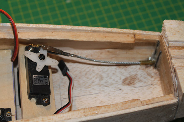

3)la commande: par filin, mais il faut faire un renvoi car impossible à realiser en ligne droite! Par une gaine "sulivan", c est par tres esthétique!

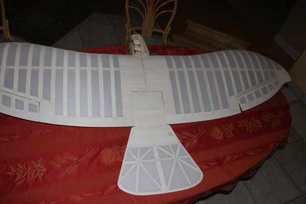

suite de la construction en images

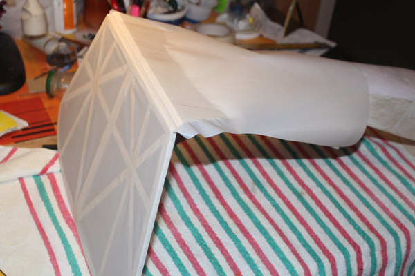

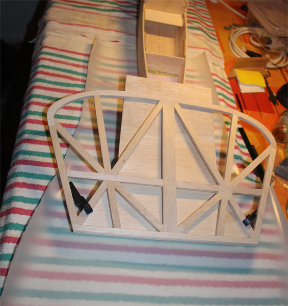

entoilage de la profondeur
entoilage qui va aussi faire office de charniere

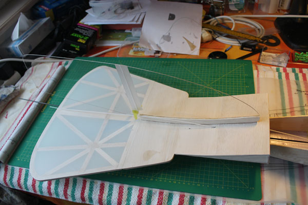

vue d ensemble
derive en plexiglas pour le coté esthetique, malgre une prise de poids de 60g environ (soit le double en plomb pour l equiligrage!!!)

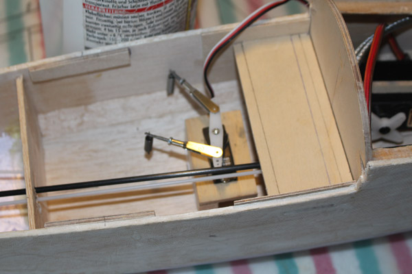

La derive sera actionnee par une commande A/R

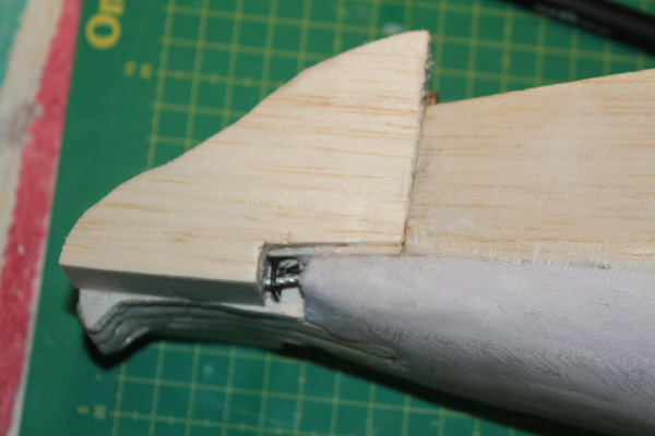

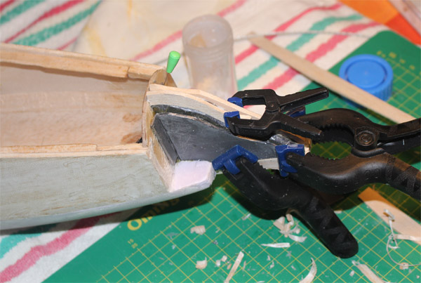

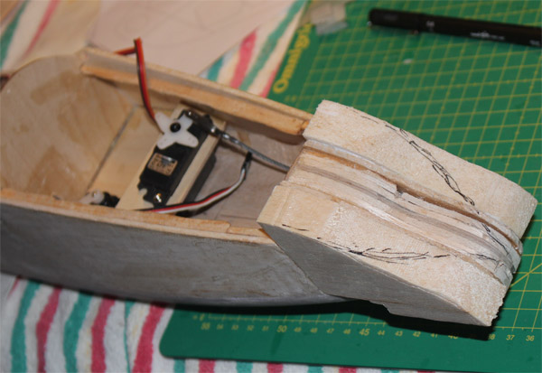

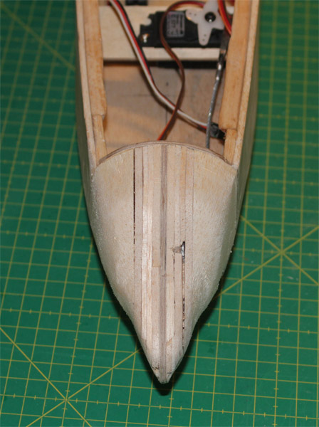

Environ 600g de plomb seront logés dans le bec sous le balsa pour l obtention de equilibrage. L ajustement se fera pas adjonction de plomb dans le fuselage si besoin.
c est grace au crochet qu il prendra de l altitude (amis avionneurs, un encombrant de plus.... s'il vole!!!!)

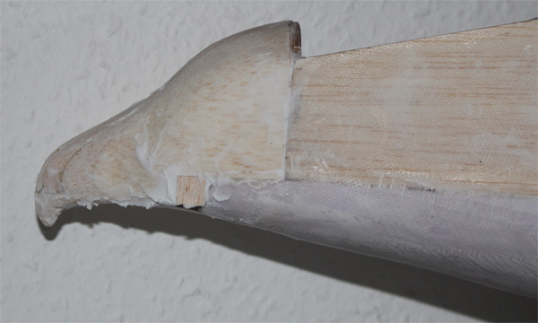

Maintenant il lui faut une tete et un bec
Apres quelques coups de pocette, le résultat

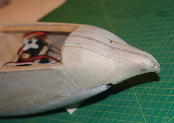

Re: Horus, un de plus
Bec poncé
Mastiquage
Voici en gros l etat d avancement de l aigle.
Cela n est pas tout a fait juste, car il a ete fibré ce matin, et actuellement il seche au dessus d un radiateur dans l attente de la rigidification de son plumage. Si tout ce passe bien il devrait prendre son envol mercredi.

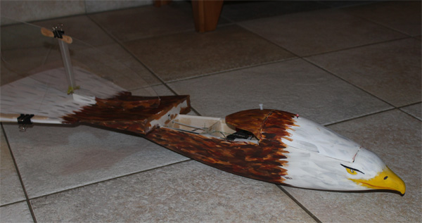

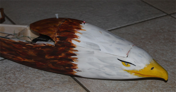

a ce jour, l horus n a toujours pas quitté son aire. La meteo le cloue au sol. A defaut de prendre son envol, je lui fais prendre des couleurs.
en images
