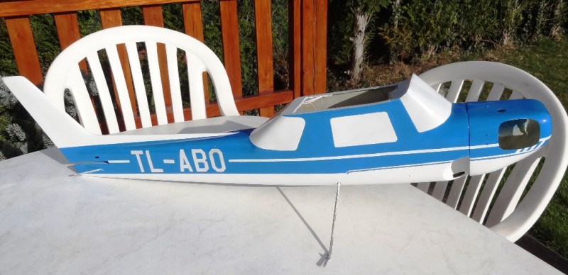

Re: Cessna 150 Robbe
Publié : 10 mars 2017, 21:58
Je reviens un peu vers le Cessna, dont la peinture blanche du fuselage a largement eu le temps de sécher :lol:
Au fait j'ai dû m'y prendre à plusieurs reprise pour la peinture blanche car j'ai utilisé 2 bombes différentes sur le fuselage et le capot (pour finir des restes !) pour me rendre compte que le capot n'avait pas la même teinte que le fuselage et le fuselage était encore différent du volet de direction qui est entoilé au solar !!!
Le juge de paix s'appelle ORACOLOR. En effet, cette peinture est très proche du blanc de l'entoilage, donc après un ponçage de l'ensemble j'ai encore appliqué une couche de cette peinture 2 composants, donnée pour résister aux carburants. C'était long avec les étapes de séchage, mais j'ai fini par en voir le bout.
Au passage vous admirerez aussi ma "cabine de peinture" improvisée en carton pour limiter les poussières
Aujourd'hui, c'était séance de masquage d'abord :
puis peinture de la partie bleue, qui sera complétée par des liserés blancs en ORATRIM
Après prise de la peinture il faut enlever les masquages, le résultat se laisse comtempler :)
Il va maintenant falloir trouver une teinte pour les vitres. Je voudrais éviter le noir, je commence ma recherche pour trouver quelques chose d'un peu réaliste ...

Je viens de faire un essai sur un plastique blanc avec une bombe de gris clair métallisé pour jantes, le résultat est probant.
La bande autocollante me pose cependant un problème pour l'aspect maquette que je veux lui donner. Les deux photos ci-dessous montrent bien qu'il y a un liseré blanc sur l'arrière, mais rien devant et en latéral ??? Idem pour le marquage des portes, sur un avion non maquette je les marquerais bien avec de l'oraline, mais ici je vais commencer par me contenter de l'incrustation que j'ai faite dans le fuselage avant peinture. je verrai ensuite ...
Je crois que je l'ai déjà écrit quelque part : Avant d'être à l'état d''épave comme ci-dessous il avait été restauré avec une couleur plus foncée (restauration qui n'aura pas duré longtemps :oops: ) qui ne représente pas la couleur d'origine que j'ai connu (seconde photo). Le bleu clair de ORACOLOR que j'ai utilisé s'en approche assez, un peu plus foncé cependant.

la peinture bleue n'étant pas encore suffisamment dure pour recevoir les masquages nécessaires aux vitres, j'en ai profité pour rajouter toute la décoration collée.
