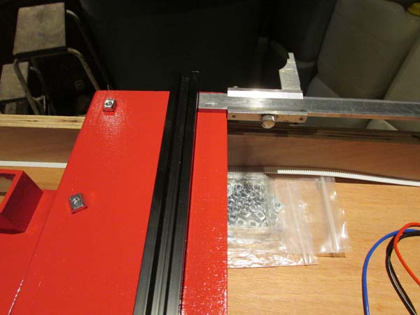

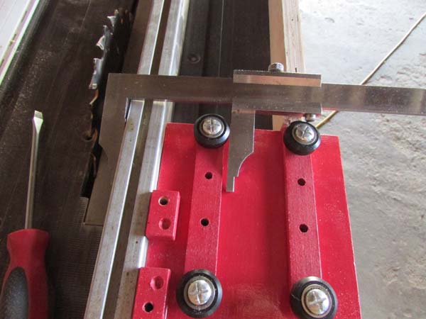

La peinture est sèche, j'attaque le montage définitif de la traverse du portique.

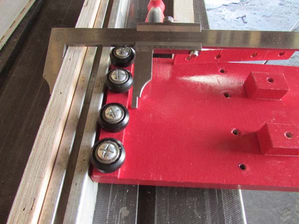

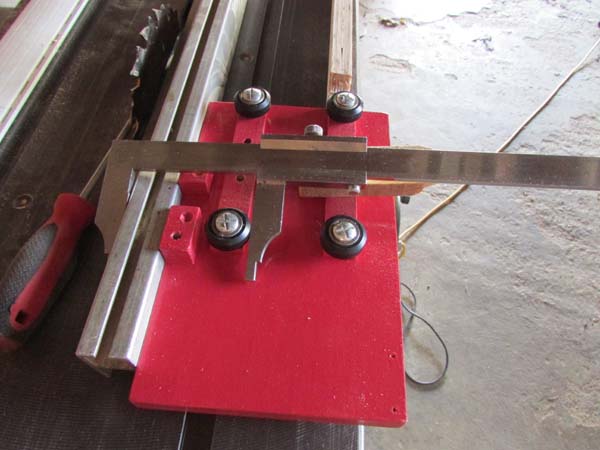

1ère étape : l'assemblage et le réglage du train de roulement du chariot Z. Je prend pour référence les deux cotés perpendiculaires qui ont été utilisés au moment du perçage. J'ai utilisé la table et le guide de ma scie circulaire comme appui pour les mesures.
Réglage du premier galet

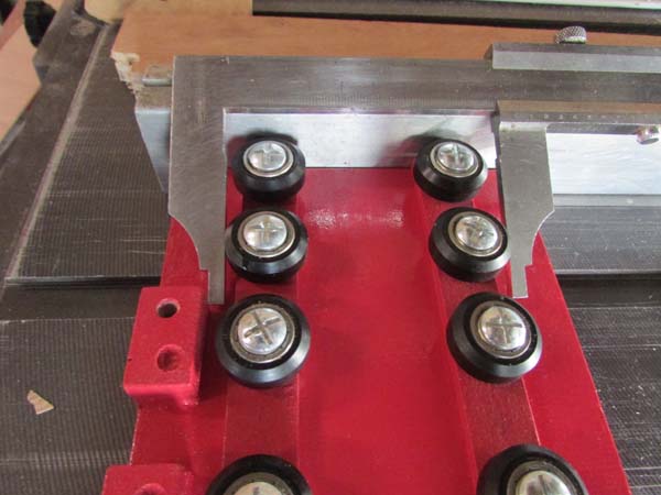

Réglage du second galet : même cote que le premier
Ensuite, alignement des galets intermédiaires par rapport aux deux premiers, puis réglage du second train de roulement bien parallèle avec la cote de contrainte prévue. (un galet m'a posé problème, j'ai dû décolleter la partie du filetage située sous le roulement pour récupérer un peu de jeu pour le réglage...)

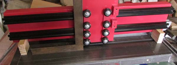

Ensuite réglage du premier train de roulement du chariot X par la même méthode, suivi du réglage du second train.

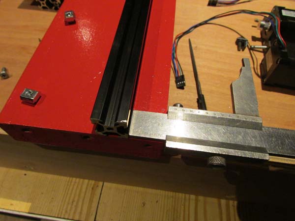

Fixation du profilé sur la traverse bien parallèle à la partie inférieure qui sert de référence.
Le second profilé est réglé parfaitement parallèle au premier pour obtenir un coulissement sans point dur.
A la fin de l'opération, l'instant de vérité : La traverse est mise en appui sur le guide inférieur et le train de roulement du chariot Z est d'équerre ; Yapuka poursuivre le montage.

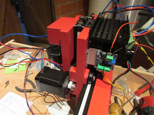

Quelques temps plus tard ; préparation des essais des chariots, du moteur et du fin de course Z+
Quelques fils volants... Il s'agit de vérifier le fonctionnement des moteurs pas à pas et le pilotage du moteur de broche par programmation, mais... ce sera tout pour ce soir.

Tu as choisi un contrôleur brushless baladeur qui va suivre les mouvements X, bonne idée, il fallait y penser ;)
C'est quoi la carte en premier plan, devant le contrôleur ?

par Jipé
Ah la couleur ! Rouge cardinal pour être précis (No comment) Pour tout vous dire j'avais le projet de repeindre les roues du tracteur avec, mais est ce le fait de l'éclairage du magasin ou une vue qui n'est plus ce qu'elle était, le rouge agricole que je pensais avoir choisi s'est révélé, à la première couche, un peu rose...
Bref pour éviter les commentaires des viticulteurs voisins, j'ai repris une couleur plus conventionnelle. :?
Après avoir sommeillé sur une étagère pendant une douzaine d'année, j'ai pensé que le moment était venu de vous faire profiter de cette magnifique couleur. :lol:
