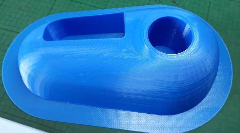

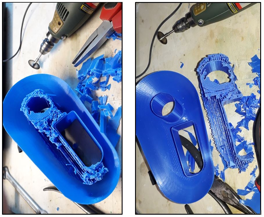

Mais au bout de 17h30 exactement j'ai enfin pu récupérer mon capot tant attendu

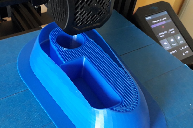

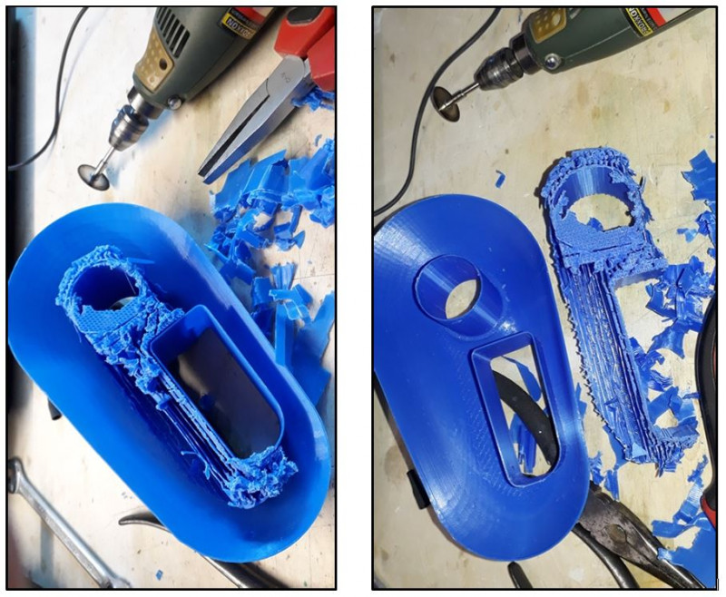

Il a fallu enlever les éléments de construction superflus que j'ai évoqués hier.
Si le radeau s'est enlevé facilement ...
... il n'en a pas été de même pour les supports. Il a fallu y aller à la mini tronçonneuse et à la pince, jusqu'à ce que tout le reste vienne subitement d'un bloc sans laisser de trace au fond de la pièce
Il a encore fallu couper une partie des puits d'aération et de sortie d'axe moteur, avant le test de la balance très optimiste. Et question rigidité, ça me semble bien suffisant avec les 0.8 mm d'épaisseur de paroi, sachant qu'un couple CTP viendra se coller dans le fond
Bien que la couleur bleue soit voisine de celle du futur entoilage oracover bleu clair, il reste trop d'écart de nuance pour se contenter d'une surface brute, de toutes façons un peu trop marquée par les lignes de l'impression

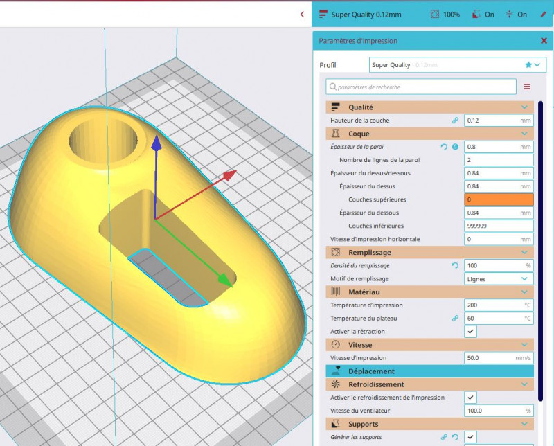

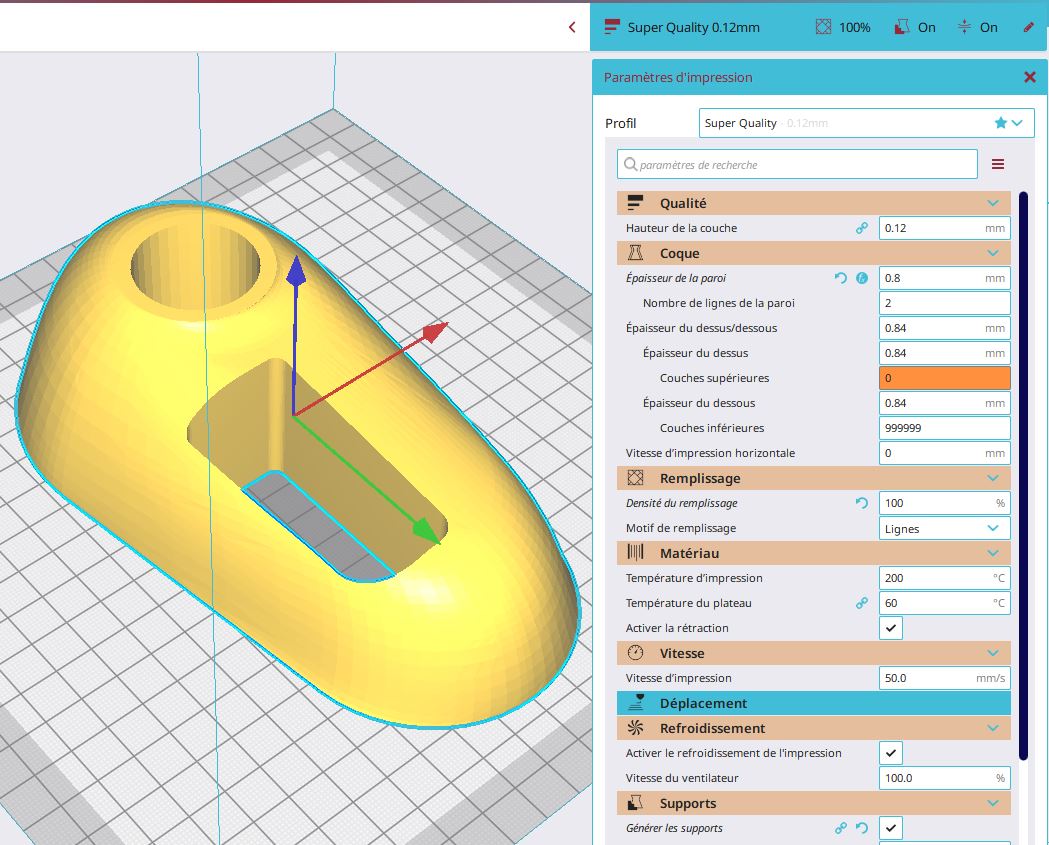

Pour ceux qui seraient intéressés voici les paramètres d'impression utilisés avec CURA
paramètres impression suite.JPG (56.77 Kio) Consulté 4638 fois

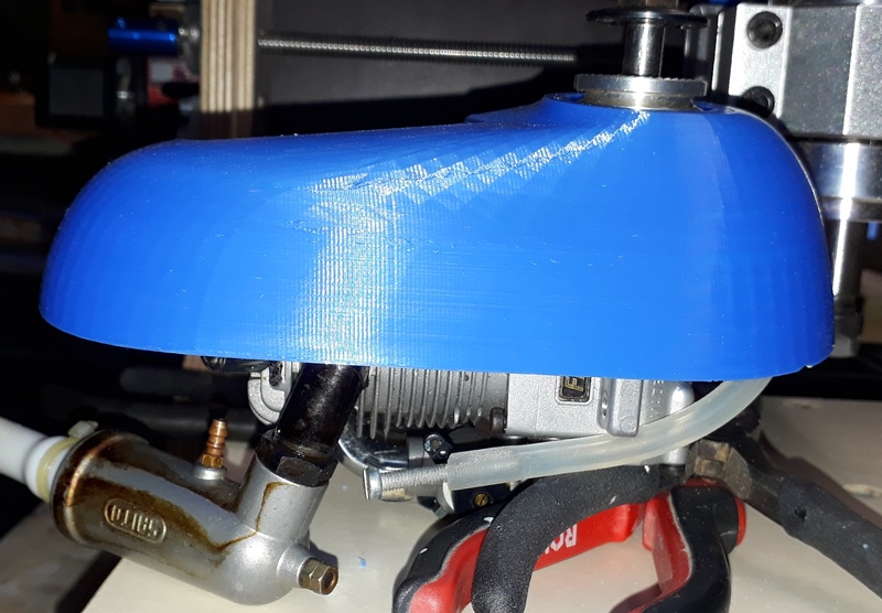

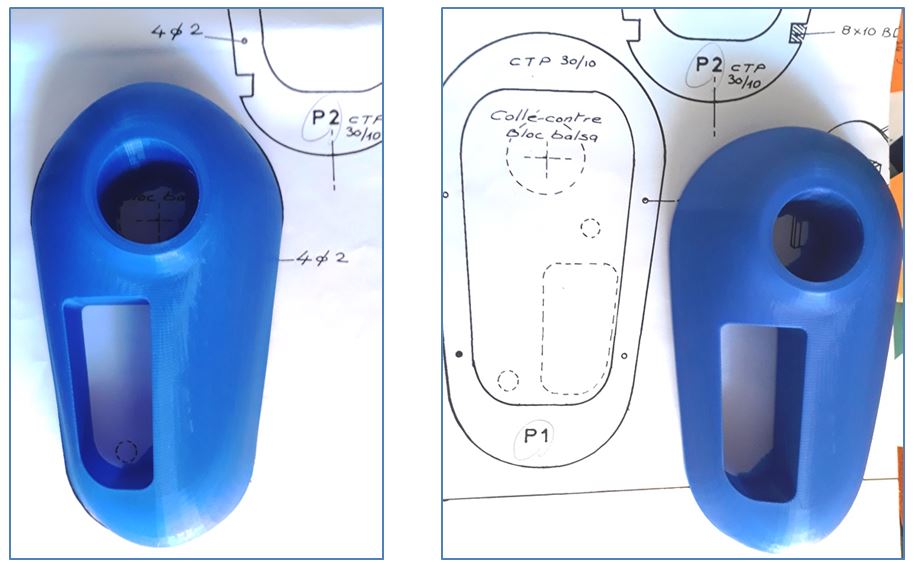

J'ai aussi fait deux vérifications dimensionnelles :
D'abord sur le couple juste à l'arrière : concluant :) (la fixation évoquée plus haut se fait par 4 vis qui relient P1 à P2)
P1 qui sera réduit de 0.8 mm sur le pourtour sera collé à la cyano à l'intérieur du plastron avec un congé de poudre spéciale pour cette colle
et ensuite un petit montage à blanc du moteur (calé comme j'ai pu). bibi, il est déjà incliné comme tu le suggérais et ça semble passer, mais la position n'est pas encore très précise à ce stade.
Oui, la découpe intérieure de l'orifice d'aération n'est pas encore parfaite :roll:
Dernière modification par Armand le 13 avr. 2021, 20:48, modifié 1 fois.

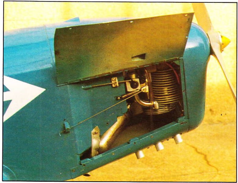

bibi, je veux un capot en alu ouvrant des deux côtés, comme celui vu dans l'article dont je m'inspire et qui est ainsi dessiné sur le plan. C'est davantage pour l'aspect pratique que pour la fidélité maquette qui est secondaire pour moi. Le dessous est également en tôle alu vissée, seul le dessus est fixe en bois.
capot Caudron.JPG (82.74 Kio) Consulté 4616 fois
jeanmi, danhz m'avait évoqué au début cette possibilité. J'ai préféré un produit fini tout de suite (bien sûr à compléter par enduit et peinture).
Les dimensions ont donc été choisies en conséquence.
Le deux solutions sont bien sûr possibles, tu pourrais essayer la seconde sur celui que tu ne tarderas certainement pas à construire :lol:
Dernière modification par Armand le 13 avr. 2021, 22:07, modifié 2 fois.
