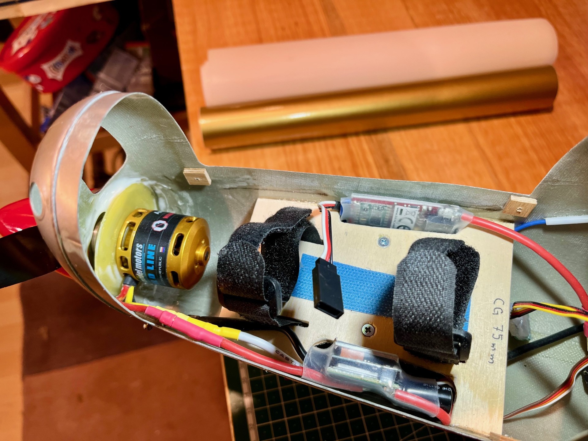

Vérifie surtout la consommation de ton moteur pour rester en phase avec le contrôleur et aussi le moteur lui-même.
Ton contrôleur délivre-t-il suffisamment d'intensité pour les servos en 4S ? Il faut peut-être prévoir un Ubec ?
Messages : 2486
Re: Zlin XIII Savex
Aucun souci avec le contrôleur, c'est un Caste Creation 50A capable d'encaisser des tensions jusqu'à 8S ;). J'ai effectué quelques tests hier soir, le moteur semble tout à fait capable d'encaisser du 4S, mais le verdict final sera donné par l'ampèremètre :geek:.

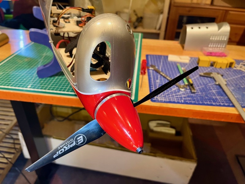

Hier j'ai démonté le moteur, dépolissage (au gros grains cette fois) de la zone de collage, et rebelotte à l'époxy 30 minutes. J'ai l'impression que cette fois ça devrait tenir :)
Messages : 2486
Re: Zlin XIII Savex
Voilà, voilà, réparation faite. Déglaçage de l'intérieur du fuselage au papier 80 et cloison pare feu collée dans un premier temps à l'époxy 30 minutes, puis une fois le collage polymérisé, joint époxy microballons pour combler le vide en dessous de la cloison. J'ai tiré fort, cette fois ça devrait tenir. Vu la puissance du moteur, j'ai profité de mettre de l'anti couple et du "piqueur".

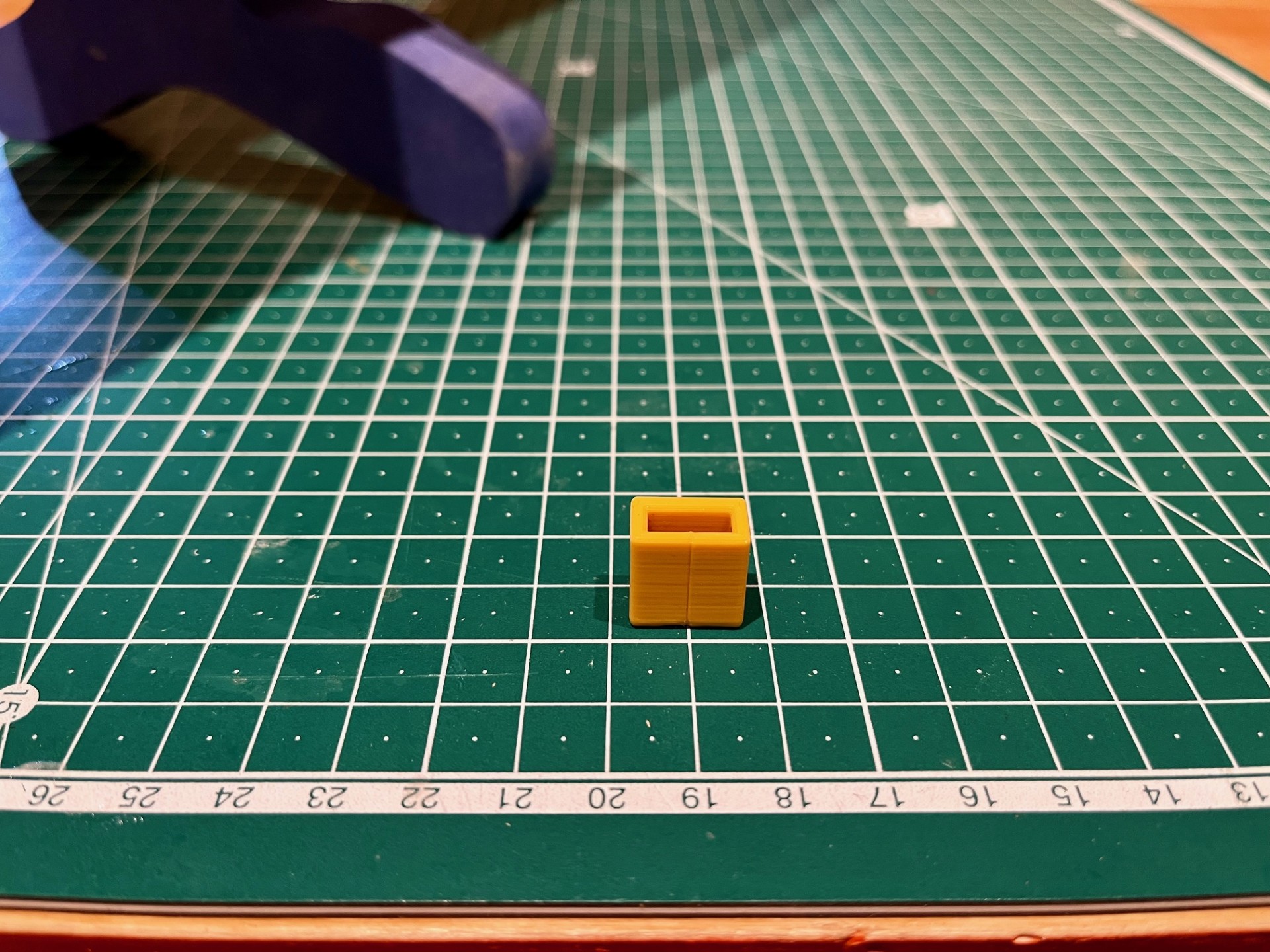

Quatre pièces de bois dur taraudés à M2 viennent renforcer le filetage des vis de maintien du capot et une pièce imprimée permettra à la prise de ma télémétrie un peu proche de mon moteur, d'être immobilisée loin de la cage tournante.
