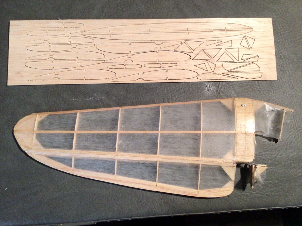

Et puisqu’Armand évoque l’utilisation de son ancienne CNC, j’ai effectué ma première découpe ce soir ;). Après avoir un peu tâtonné et avec Armand en direct un FaceTime, j’ai lancé la machine pour le premier projet qui concerne la réparation du planeur d’un membre emblématique de votre club :lol: et qui m’avait fait cadeau voilà pas mal de temps des restes de son élégant CB28 ;) (merci Alfred)
Première étape, le plan de profondeur ;)

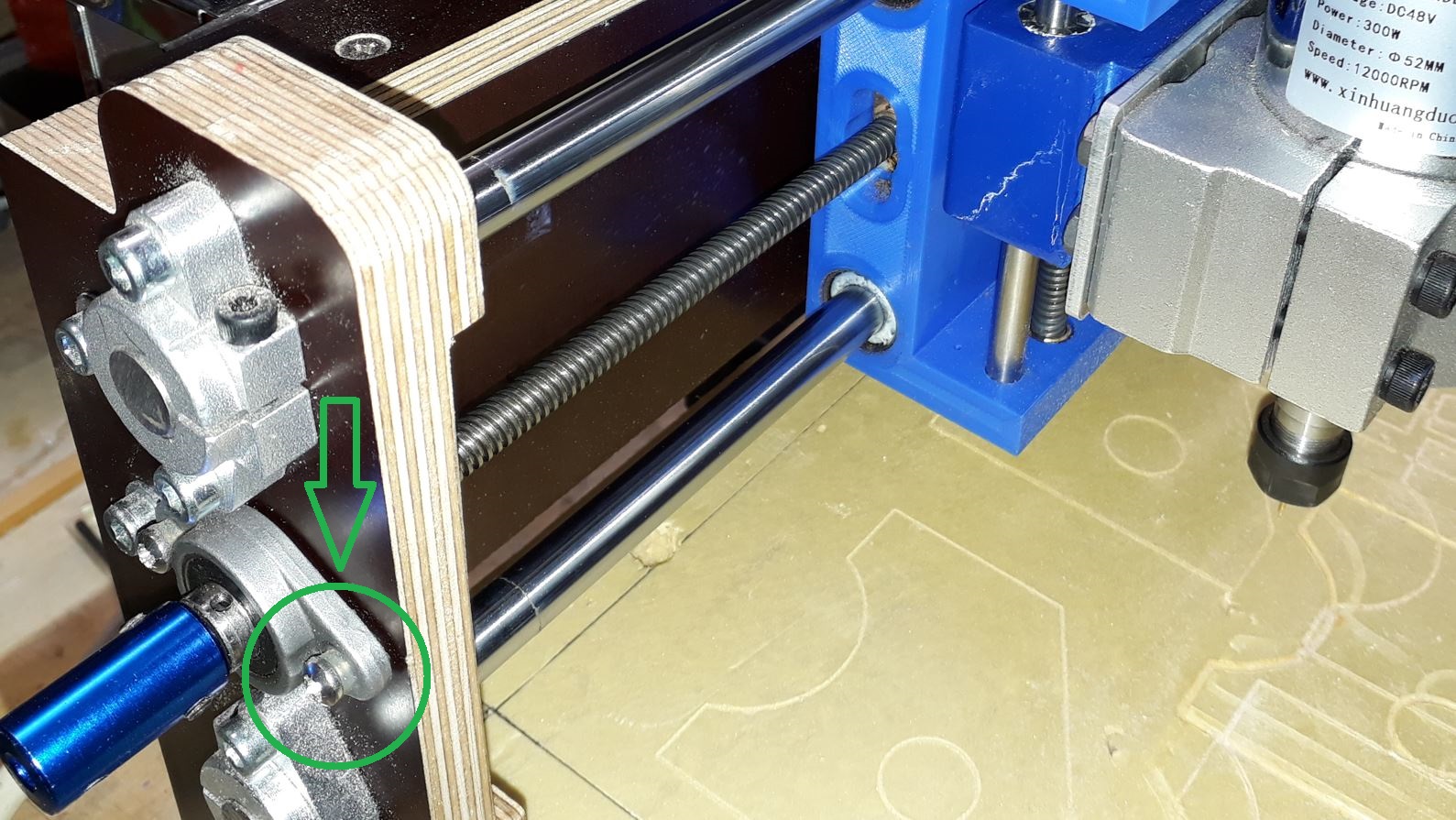

@Armand,
Donc, si j'ai bien compris, tu as gardé le palier à bille de la jambe gauche du portique. Est-ce que tu as solidarisé ce palier avec la vis trapézoïdale à l'aide des deux minuscules vis du palier?
Imaginons comme tu le dis que la partie gauche de la vis trapézoïdale pende dans le vide. Imaginons aussi que l'on ai désolidarisé la pièce de transmission du moteur à la vis trapézoïdale. Si l'on tire sur la vis vers la gauche, on déplace le chariot avec. Es-tu d'accord avec cela?
Sur la grande CNC équipée de rails MGN que j'utilise j'ai supprimé le roulement gauche (qui n'était inséré qu'à mi épaisseur du flanc en bakélite noire) et la vis prend appui dans la seconde demi-épaisseur (extérieure) en bakélite qui comportait un trou légèrement supérieur à son diamètre. Donc il y a un léger jeu.
Sur la plus petite CNC présentée plus haut, j'ai effectivement conservé le palier, qui comporte d'ailleurs un roulement, en lui donnant de la souplesse comme évoqué, avec de la durite silicone. Je n'ai pas bloqué la vis à bille sur le palier avec les 2 minuscules vis pour éviter toute contrainte. Il pourrait y avoir une contrainte longitudinale, parallèle à la vis, provoquée par la dilatation ou la rétractation de celle-ci par les variations de température.
On peut donc théoriquement tirer cette vis en la désolidarisant du moteur.

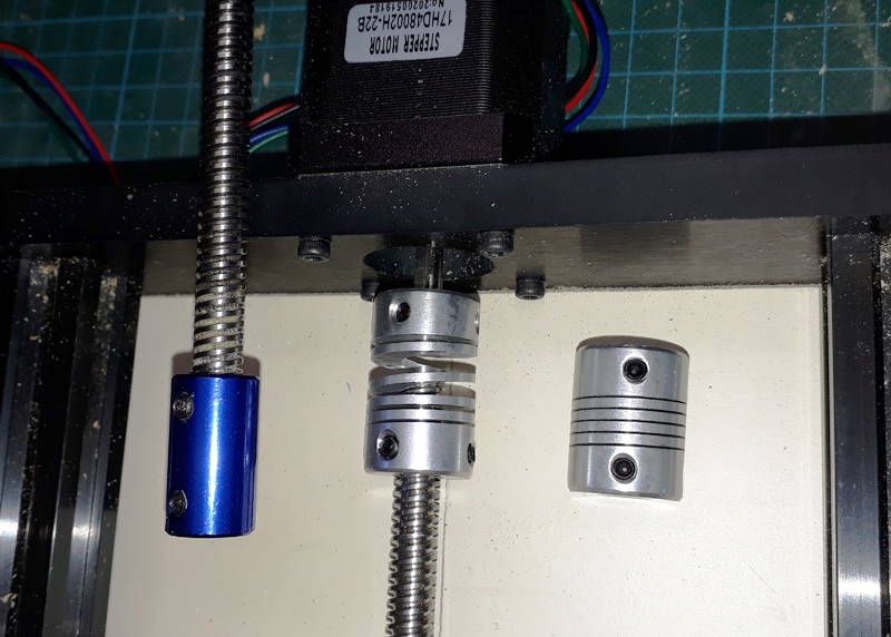

Lorsqu'on a des accouplements souples (en alu, fendus en spirale), on peut à la rigueur bloquer la tige avec ces vis car la dilatation est compensée par le jeu de l'accouplement. mais ce n'est pas le cas chez moi. Je préfère les accouplements rigides bleus. J'ai l'impression que les accouplement souples en spirale induisent du jeu sur le chariot. J'ai aussi eu une expérience malheureuse avec l'un d'eux qui s'est étiré en tirant sur l'axe et n'est jamais revenu à sa position initiale (très mauvaise élasticité)
Cependant avec les accouplements rigides bleus il faut bien les centrer au montage en serrant progressivement les deux petites vis opposées. Il m'est arrivé de serrer fort d'un côté d'abord, puis de serrer également le second côté. ça tient bien sûr, mais avant serrage la vis a un léger jeu dans l'accoupleur qui peut se mettre légèrement de travers (difficile à voir à l'oeil nu). ça m'est arrivé sur un axe z qui a ainsi bloqué en fin de course. En desserrant l'accoupleur c'est revenu dans l'ordre, je l'ai ensuite resserré délicatement.

En me relisant je viens de trouver une réponse possible au problème de mon accouplement souple qui s'est étiré.
Si avec un tel accouplement on immobilise la vis trapézoidale à l'autre extrémité avec les 2 petites vis que tu évoques, le problème de l'étirement disparait, de même que le jeu que je craignais sur le chariot X, la vis ne pouvant plus se déplacer longitudinalement. Et de cette maniere les spirales de l'accouplement travaillent probablement dans de meilleurs conditions car elles ne peuvent plus s'étirer ou presque plus, car il faut bien qu'elles aient un intérêt) ???
Ces spirales sont peut-être plus ingénieuses que je ne le pensais :roll:
Les spirales sont prévues pour compenser les (petits) défauts d'alignement, mais elles induisent un effet pervers en s'allongeant (ou en se rétractant) lorsque 'un effort axial apparaît. Cet effort est naturel pendant la coupe, mais peut également être provoqué par des points durs sur les éléments de guidage des chariots.
L'ennui, c'est que cette modification de longueur de la bague d'accouplement a une relation directe avec la précision de l'usinage. Mécaniquement, la meilleure solution serait de remplacer cette bague par un joint de oldham qui permet un plus grand défaut d'alignement tout en conservant une liaison parfaitement positive entre le moteur et la vis de commande.
