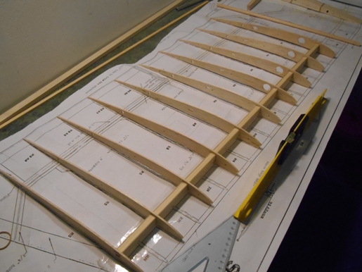

Maitre :ugeek: pourriez vous développer ;)
C'est quoi l’écrou noyé :?: réponse pour la fixation de l'aile :!:
Mais comment ??
Re: Morane Saulnier AI à YOYO
C'est du grand art !
je trouve cette construction plus propre que les kits découpés laser
bien vu l'écrou noyé fixé sur une équerre métallique vissée --> pas de risque de décollage

Super boulot Yoyo Image
l'écrou noyé, fixé sur une équerre alu vissée Image
En fait je n'ai rien inventé juste copié.
L'equerre est vissé+collé sur la nervure en CTP aviation de 3 mm , c'est une astuce de lavochkin, il l'a utilisé sur son biplan. :)
Pour l'écrou noyé pour la fixation de l'aile, c'est le même principe que patoch a utilisé pour la fixation des stabs de son D510.

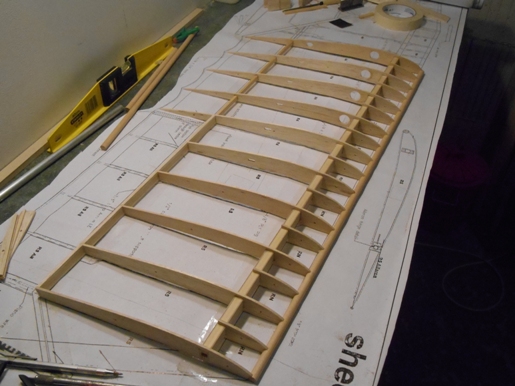

Malgrés le froid dans l'atelier, voici la suite de la construction avec une des deux parties extérieur. :D
Bon pour ce week end ce sera tout.
Vivement la retraite pour pouvoir construire plus vite ........ :roll: :roll: :roll: :roll: :lol: :lol: :lol: :lol: :lol: :lol: :lol: :lol:
la corde c'est combien ? je me demande si ç’a s’adaptera sur mon Fokker V23 ,,,, :?: :?:
L'aile a une corde de 400 mm, et non elle n'est pas à vendre !!!!!!!!!!!!!! :lol: :lol: :lol: :lol: :lol: :lol: :lol: :lol: :lol: :lol: :lol: :lol: :lol: :lol: :lol:
sur le fokker c'est bien une corde de 400 a l'emplanture ;) :lol: :lol: :lol: :lol: :lol:
