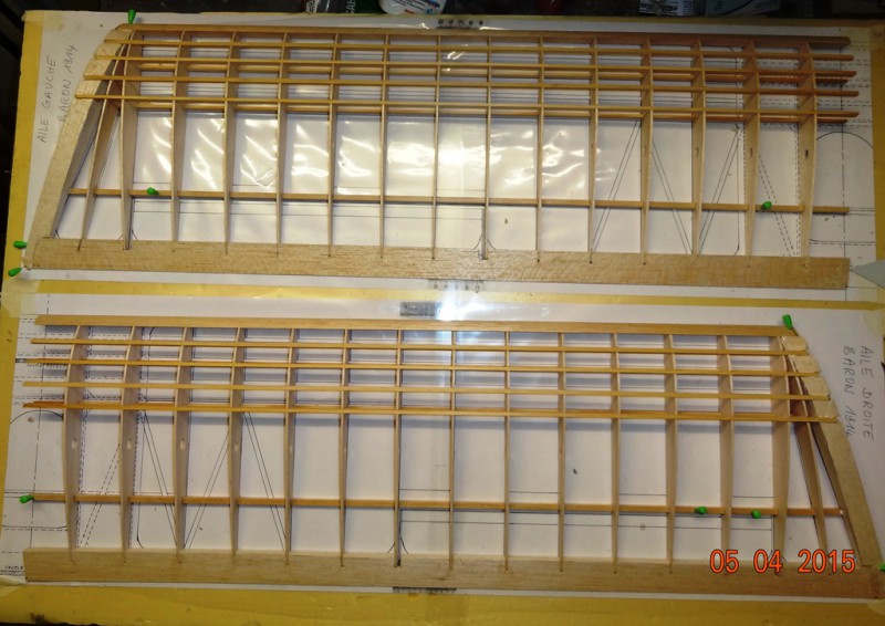

aujourd'hui je me suis remis à la construction du Baron :)
mais d'abord un peu de rétrospective : la construction des ailes.

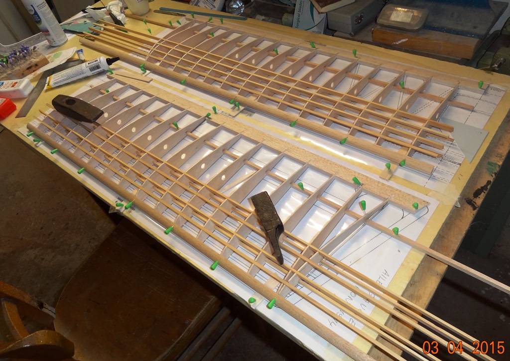

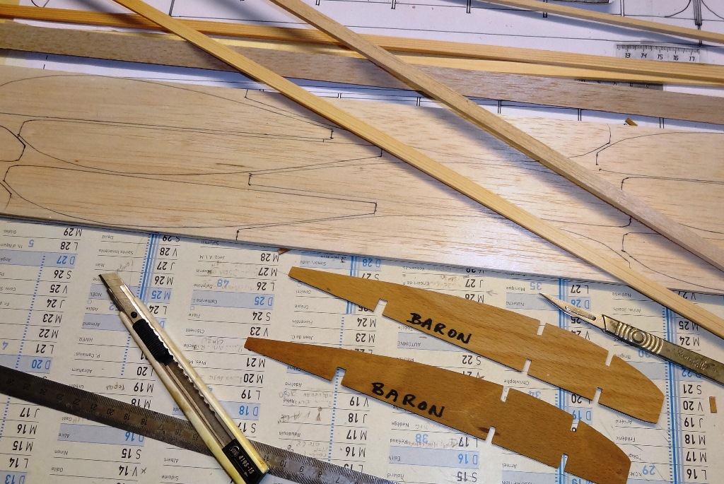

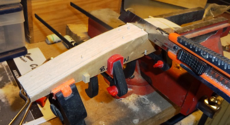

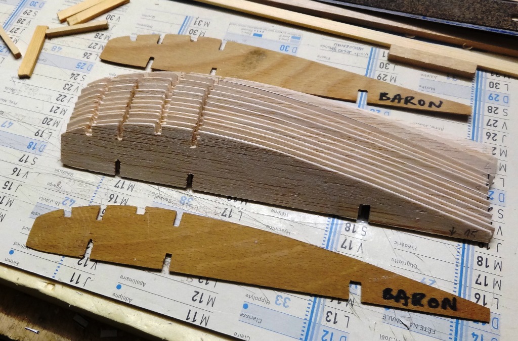

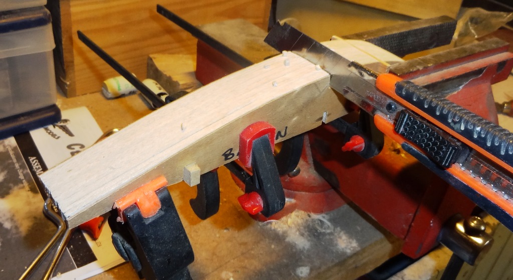

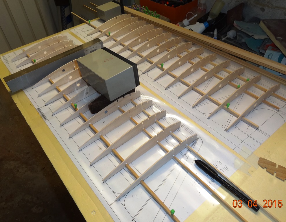

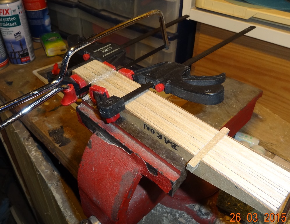

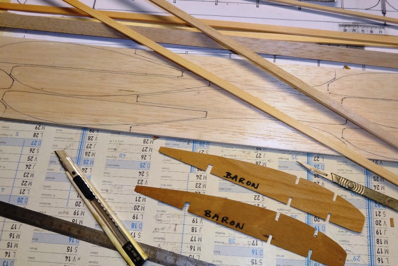

Alain a très bien montré par l'image la réalisation des nervures par la méthode du bloc pour son Horus, donc tout commentaire devient superflu, je publie quand-même les photos (rien de tel que la "marteau thérapie" pour montrer une technique de base aux novices ;) )

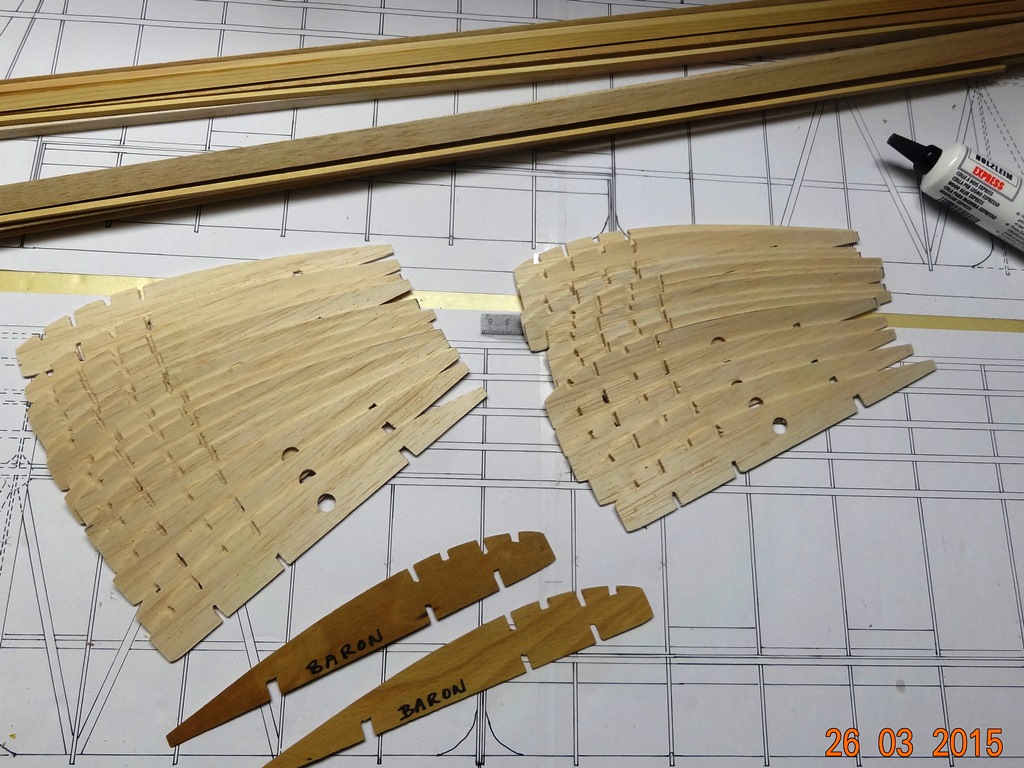

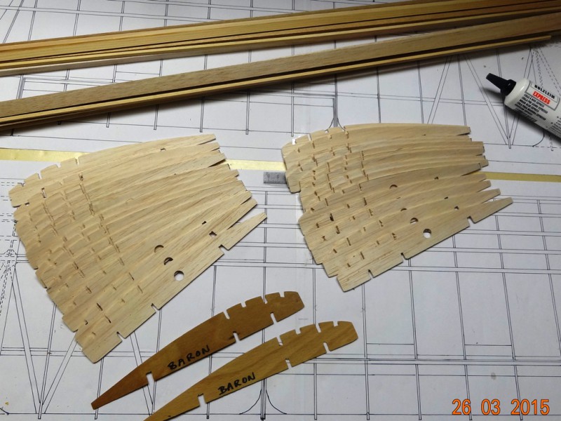

Les trous pour le passage des câbles de servos doivent être réalisés à ce stade :

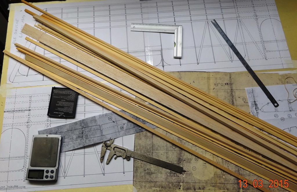

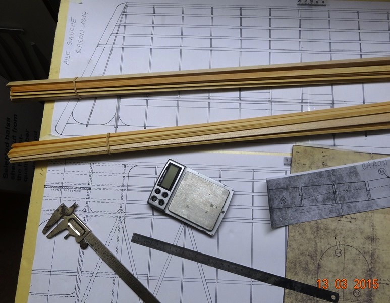

Ensuite préparation des baguettes et sélection par poids pour obtenir 2 fagots identiques :

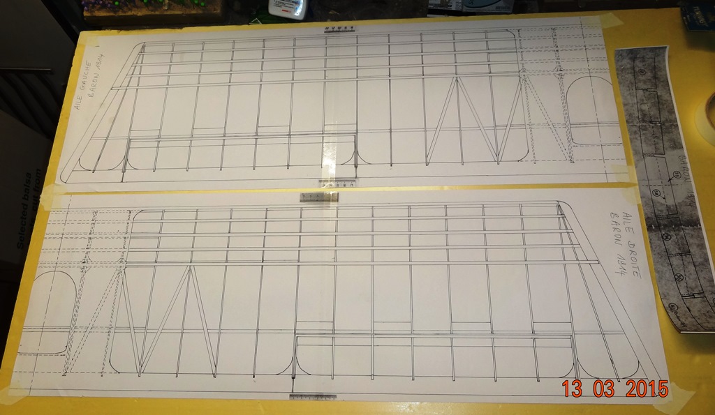

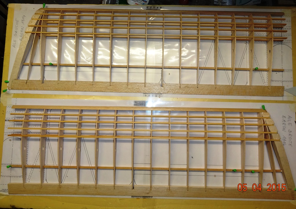

Ne reste plus qu'à préparer le plan, protégé par un papier plastifié trnasparent
Et la construction démarre ...

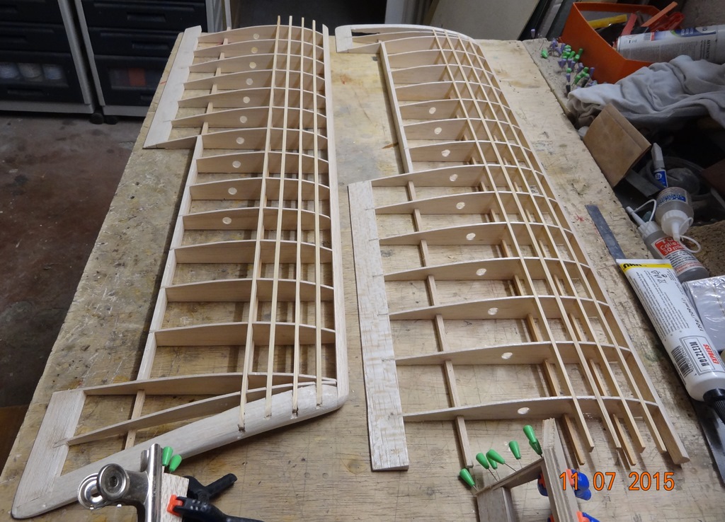

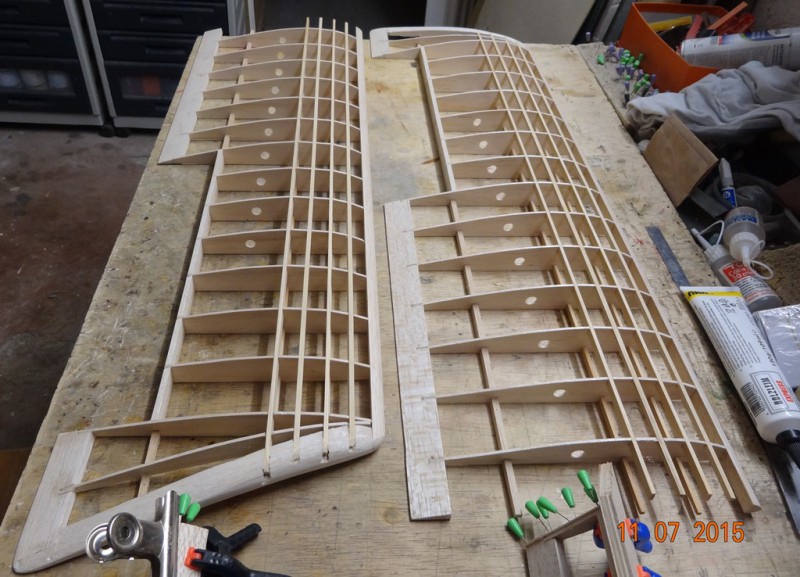

Encore quelques photos de l'aile ...

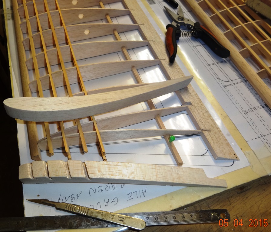

A ce stade on ne se préoccupe pas des ailerons, ils seront découpés plus tard après quelques rajouts entre les nervures

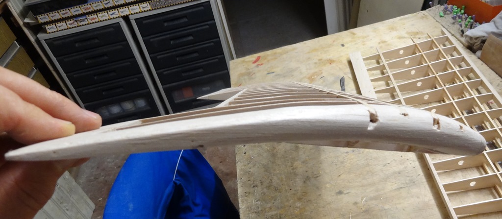

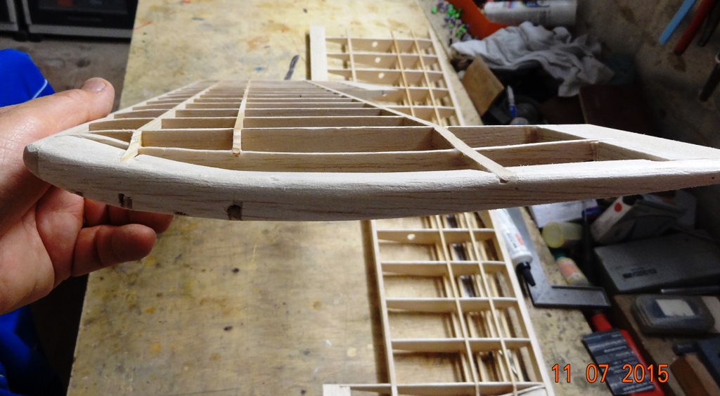

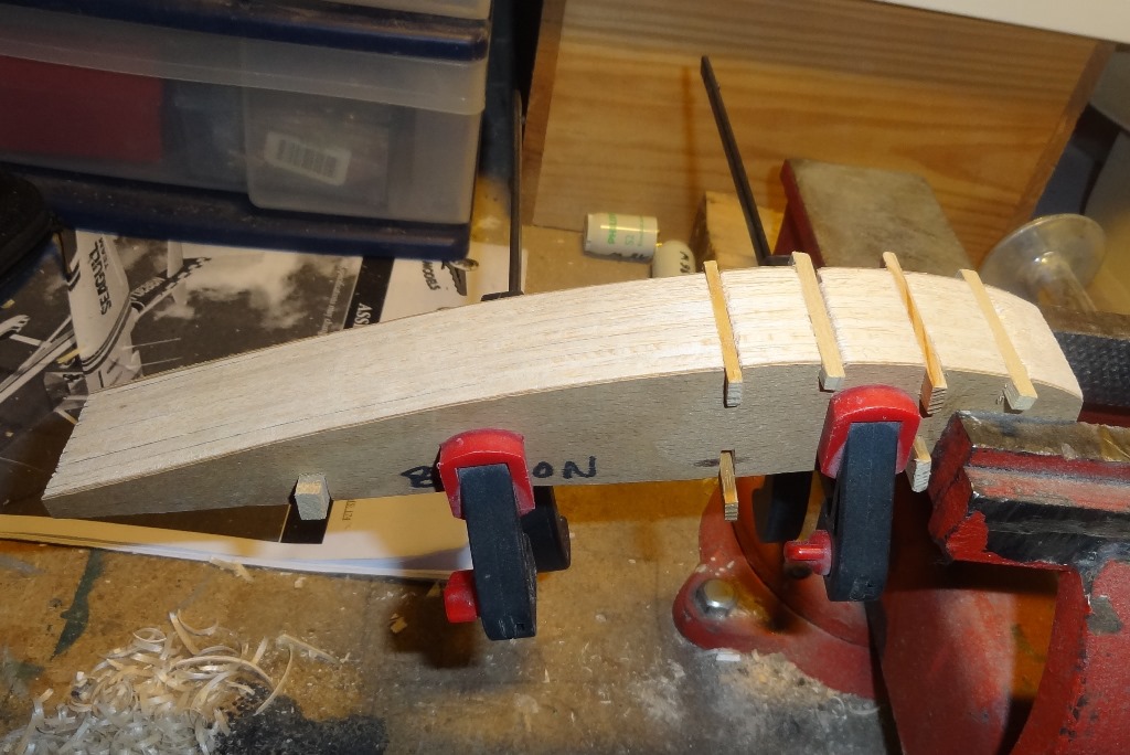

Les saumons du baron ne sont pas des plus faciles à réaliser, mais ils donnent le look typique à cet avion
et voilà où j'en étais resté début avril

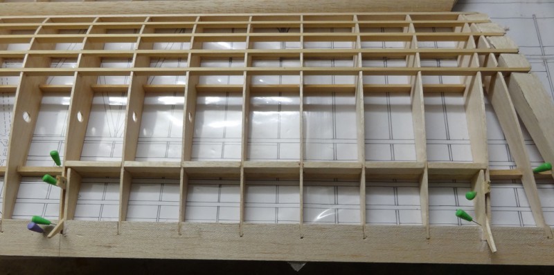

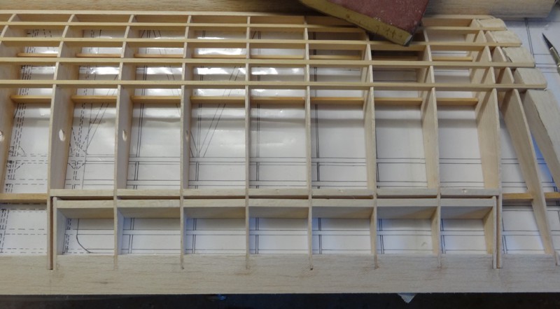

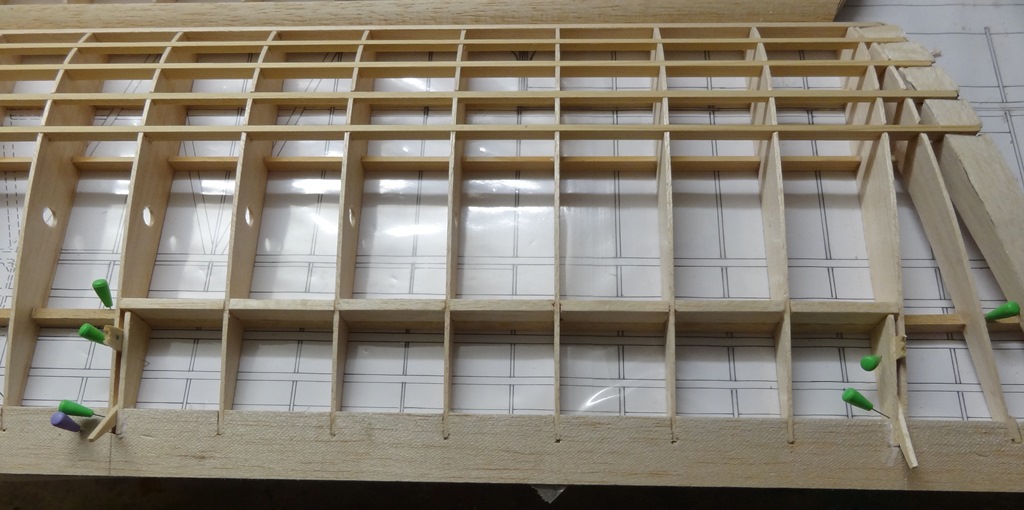

aujourd'hui j'ai donc repris ce chantier. Réalisation des ailerons et finition des saumons ...

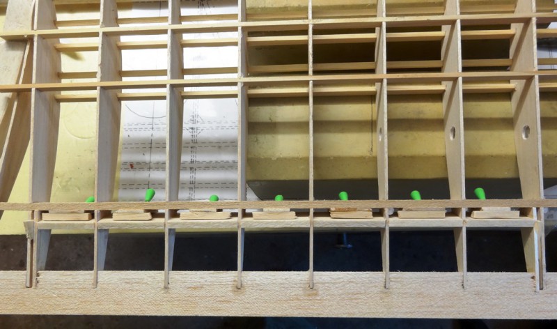

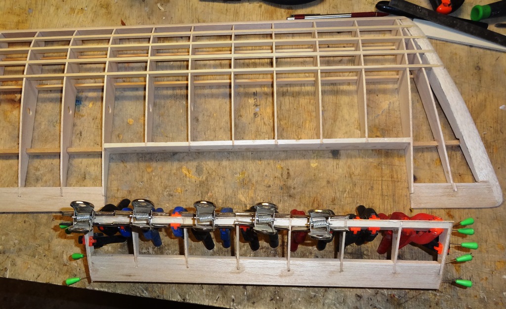

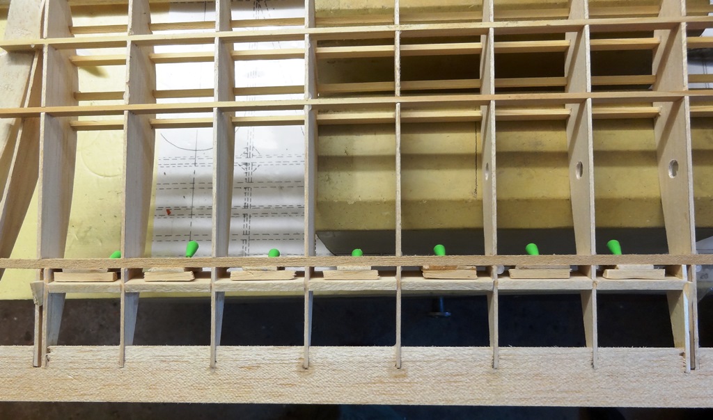

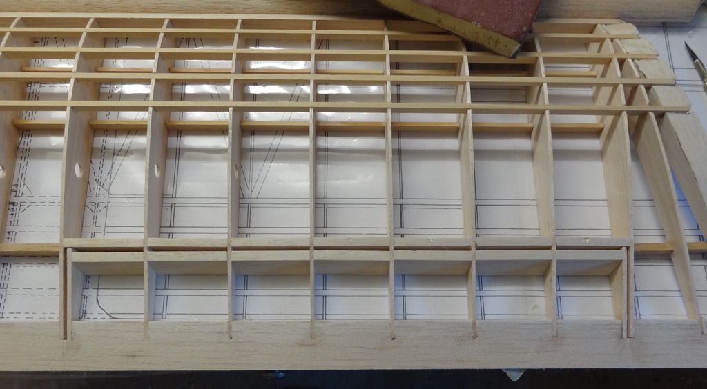

Rajout de blocs de balsa 5 mm sur le longeron, pour servir de fixation aux ailerons + rajout de deux queues de nervures côté aileron

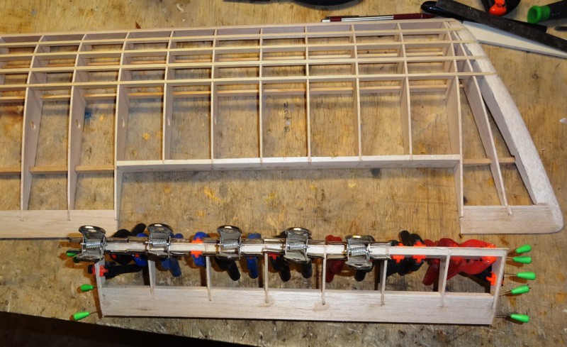

Des blos identiques de 5 mm sont collés côté aileron. L'inclinaison pour le débattement vers le bas est obtenue avec des cales
vue de dessus, cales enlevées. les ailerons sont toujours solidaires de l'aile. A ce stade j'ai gardé un jeu de 2 mm car je vais ensuite coller un balsa de 1 mm sur l'avant de l'aileron par-dessus les petits blocs, pour mieux solidariser l'ensemble. 5idem d'ailleurs sur les côtés sur les queues de nervures où on aperçoit aussi le jeu de 2 mm

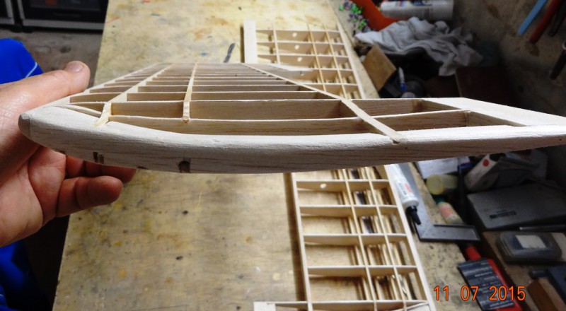

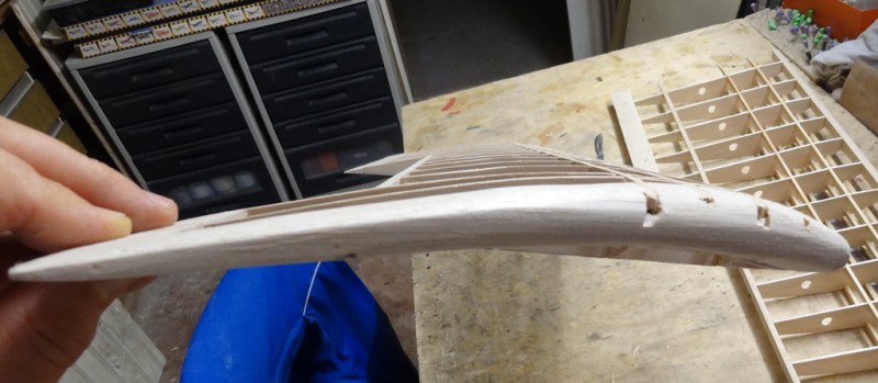

L'aileron est maintenant détaché et la "ceinture" en balsa dur 1 mm collée à son tour
Une vue sur les saumons poncés sommairement :

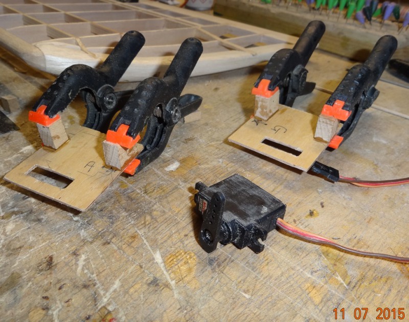

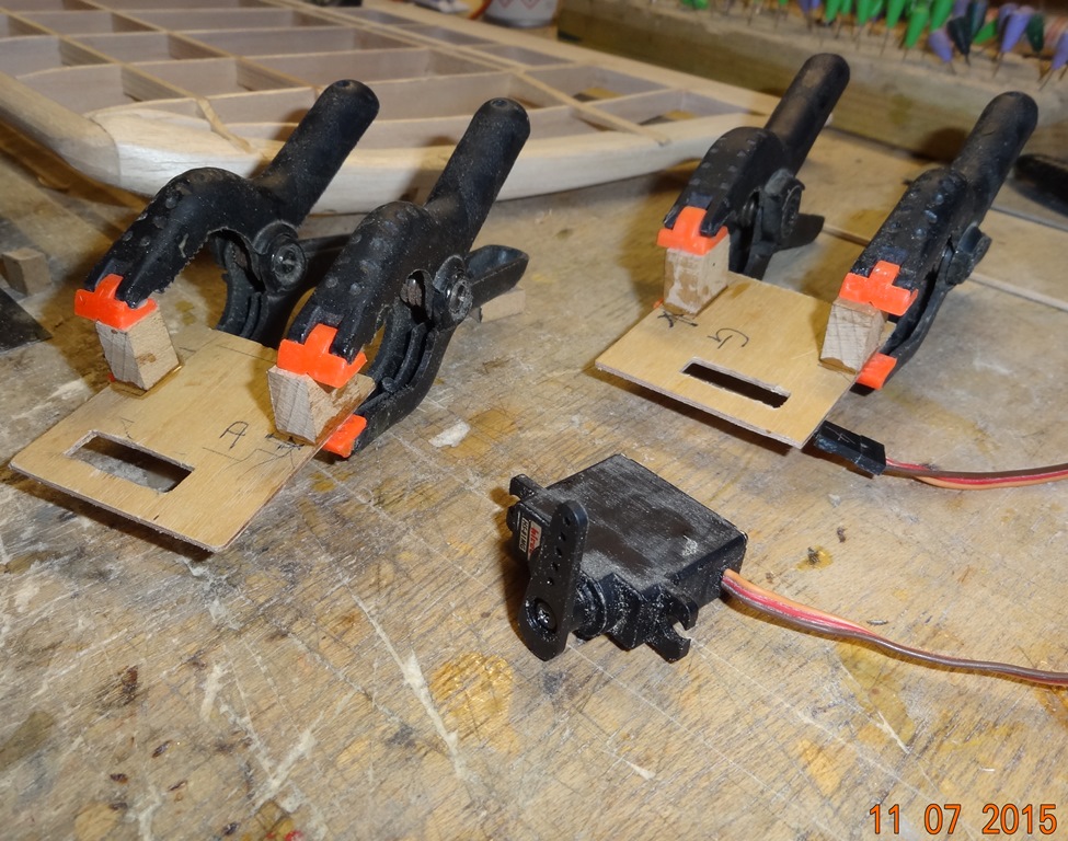

J'ai aussi commencé à préparer les supports de servos d'ailerons :
Et voilà le résultat en cette fin de journée.
On ne peut pas dire que les ailes de baron soient très rapides à construire :oops: mais lorsqu'on aime on ne compte pas ...

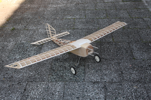

Salut à tous,

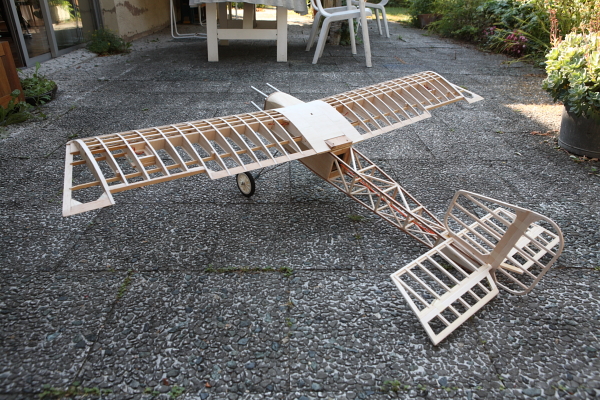

Après une (très) longue parenthèse, retour au classique de Christian Chauzit....
Le bois est bien sec, la colle aussi....Reste à faire les ailerons, installer le moteur (électrique)
Après, y a plus qu'à l'habiller pour l'hiver...
Gérard
