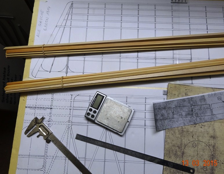

Ensuite préparation des baguettes et sélection par poids pour obtenir 2 fagots identiques :
Ne reste plus qu'à préparer le plan, protégé par un papier plastifié trnasparent
Et la construction démarre ...
