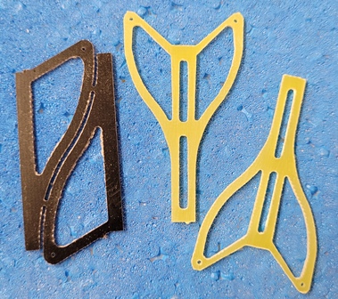

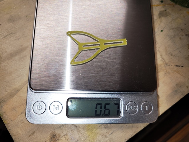

Si pour les ailerons j'ai conservé les commandes rigides en jonc de carbone + CAP coudée, le tout solidarisé par de la gaine thermo, j'ai opté pour des commandes filaires pour l'empennage pour réduire la masse déjà trop importante (on verra à la fin). Mais cela a un autre avantage en réduisant l'inertie sur l'axe de tangage, l'avion devrait être plus réactif.
J'ai donc troqué les guignols noirs en époxy fournis par des guignols doubles faits maison avec la CNC.
Je vais m'attarder un peu sur les réglage de ces commandes pour ceux qui découvrent.
Tout d'abord j'ai découpé mes guignols avec un entraxe égal à celui des palonniers des servos. Ce n'est pas obligatoire, mais recherchant de grands débattements il ne fallait surtout pas qu'ils soient davantage écartés.
Avec un écartement identique on peut voir directement le débattement angulaire de la gouverne sur celui du palonnier du servo, ces 45 à 60° me conviennent.

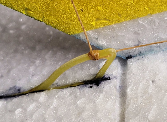

Une fois le tout collé en place il faut passer les fils. Du fil tressé en kevlar ici.

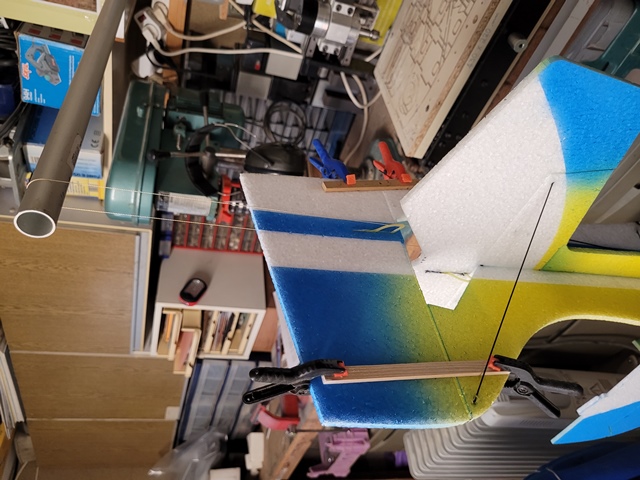

Il faut d'abord rendre la radio fonctionnelle afin de régler les palonniers des servos bien au neutre et les y maintenir pendant les différentes manipulations (donc radio allumée, ET hélice enlevée bien entendu !)

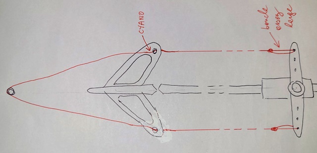

Ensuite je commence à attacher le fil sur une des extrémités d'un palonnier en faisant une boucle d'un bon cm (si on ne fait pas cette boucle la goutte de cyano qui va sécuriser le noeud va par capillarité rigidifier le fil aux environs du palonnier,ce qui est disgracieux et même pas très bon mécaniquement.
On passe ensuite dans le trou du guignol, sur le même côté bien sûr ;-), sans y faire de noeud, mais en prolongeant d'une cinquantaine de cm au(delà de l'empennage. De là on repart sur le côté opposé en finissant avec à nouveau une boucle sur le palonnier.
Le dépassement du fil à l'arrière va permettre de suspendre l'avion, nez vers le bas, avec toujours le palonnier immobilisé par le servo sous tension. L'empennage (dérive ou stab) devra être maintenu au neutre entre deux baguettes par exemple.
Voici le schéma, puis une photo pour illustrer
A ce stade on vérifie une dernière fois que tout est au neutre et il faut maintenant ligaturer le fil sur les guignols, sans rien faire bouger.
Une goutte de cyano sur le fil qui passe sur le guignol suffit pour cela, suivi d'un peu d'activateur.
Une fois durci on consolide par une ligature avec le reliquat de fil qui avait servi à la suspension + encore une goutte de cyano.
Plus simple à réaliser qu'à expliquer
A noter les traces disgracieuses laissées par le feutre indélébile pour les marquages. Lorsqu'on cherche à essuyer avec de l'alcool on ne fait qu'étaler l'encre entre les pores de l'EPP en laissant une zone grisâtre :oops: Le crayon ne marque pas sur l'EPP. Quelqu'un a-t-il une solution ?
