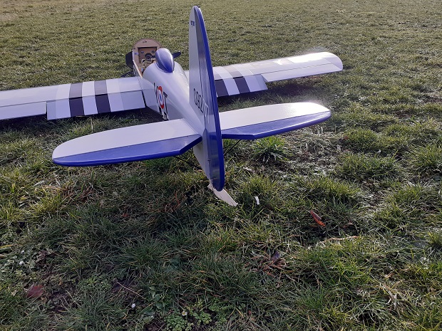

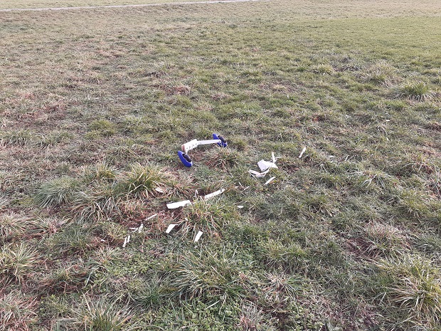

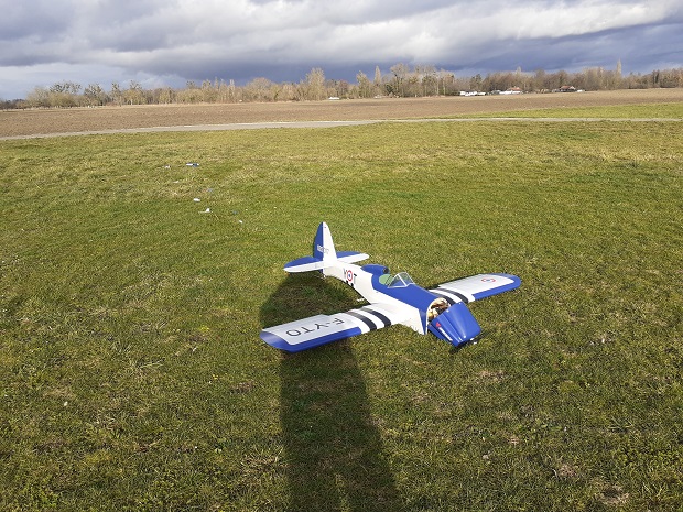

Bon ben voila, après 3 ans 1/2 et plus de 150 vols, cette après midi le bendix a rejoint la planète un peux violemment !!!!! :oops: :oops: :oops: :oops:
Lors d'une approche pour un attéro, l'avion au niveau du chemin a subitement piqué vers le sol. Aujourd'hui il y avait du vent(légèrement de travers) et pendant l'approche l'avion été un peux secoué (mais j'ai déjà eu pire). Au niveau de la radio , je n'ai pas eu de message de perte liaison, je ne pense donc pas à un problème radio, ce qui est confirmé sur les deux images suivantes où l'on distingue bien les deux gouvernes profondeur cabré suite à mon action sur le manche de profondeur (les deux servos aux extrémitées sont les servos de profondeur).
De plus après le crasch j'ai tout reconnecté et tous fonctionné normalement.La seule explication que j'ai pour l'instant,c'est un rabattant !!!!!
Les photos sont trompeuses , car les dégâts sont assez important. Avec du temps c'est réparable, mais je ne suis pas sûr de le faire, car avec Tom ont avait déjà pensé à se séparer du Bendix pour passer à autre chose. Donc à voir si il y aura une suite pour le Bendix !!!!!!!!!!!! :roll:

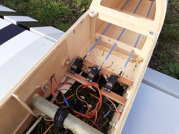

-où l'on distingue bien les deux gouvernes profondeur cabré suite à mon action sur le manche de profondeur (les deux servos aux extrémitées sont les servos de profondeur).
mon avis.
…si les deux servos de profondeur sont restés en position cabrés alors que l’avion est au sol, il y a eu un problème de Radio / électrique, autrement les servos seraient revenus au neutre. :?:

En fait les deux servos sont restés dans leurs positions car lors du crash tout le dessous à été arraché et les accus de réception avec.Donc au moment de l'impact j'avais le manche à plein cabré pour essayer de remonter, c'est ce qu'il à commencé a faire. Je pense pas à un décrochage car je n'étais pas plein ralenti à cause du vent.
