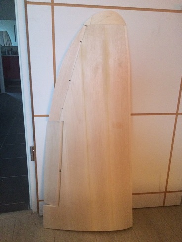

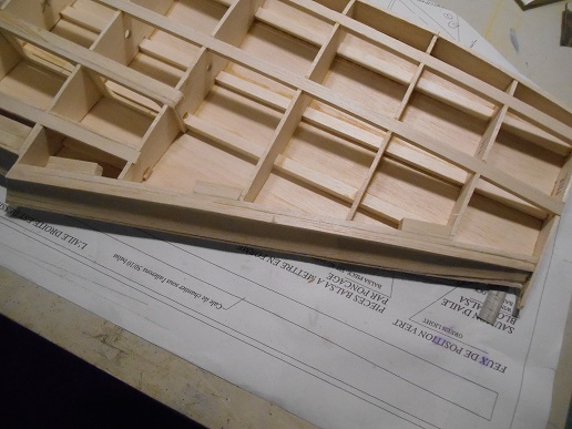

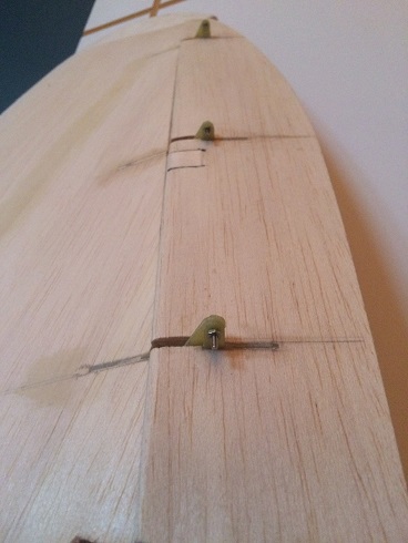

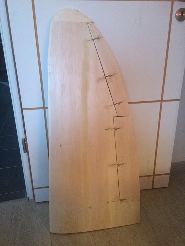

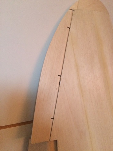

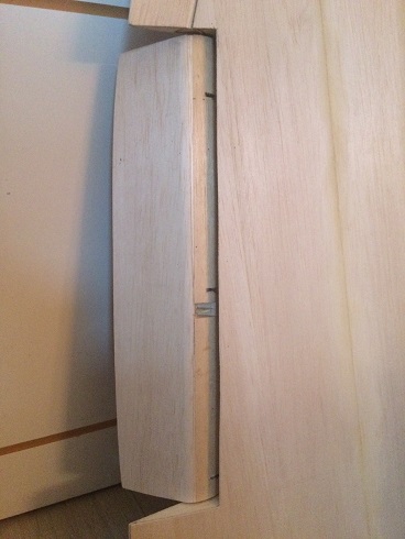

Des nouvelles de la construction du P47. Suite à un problème avec mon appareil photo je n'ai pas fait énormément de photos, mais la première demie aile est presque terminée (reste à faire les trappes pour les servos d'aileron et de volet ainsi que les découpes + les trappes du train rentrant :roll: ).C'est la première fois que je fais des charnières à axes décalé, mais malgré les difficultés rencontrées lors de la construction du volet et de l'aileron, je ne regrette pas d'avoir fait ce choix ;)
Voila la seconde aile est en cours de fabrication.
Magnifique construction! Le P47 fait partie de mes avions préférés! 8-)

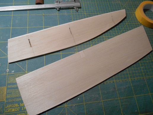

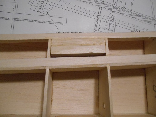

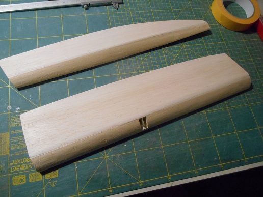

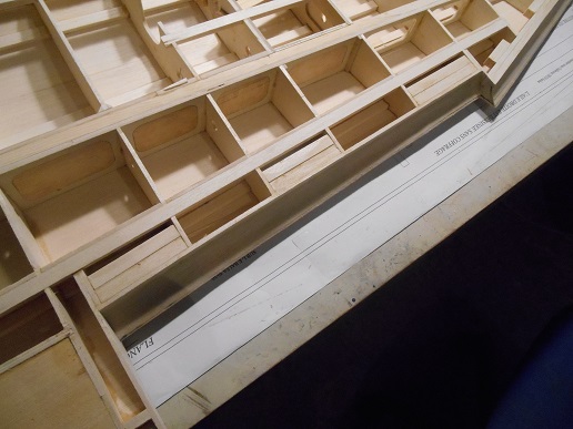

Voici des photos qui ne sont pas dans l'ordre chronologique de la construction puisque prises avant le coffrage de l'intrados de l'aile, mais elles montrent bien les formes de l'aileron et du volet.

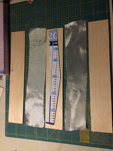

Pour pouvoir ajuster les deux demis ailes entre elles j'ai besoin d'avoir la clé d'aile.
Donc voici la réalisation de la clé . Ce sera une clé de type plate constutuée de 3 couches de ctp aviation de 3 mm + une couche de fibre de verre 162 g/m² intercalée entre chaque couche de ctp, le tout collé à la resine epoxy.
En image c'est plus facile à comprendre :D

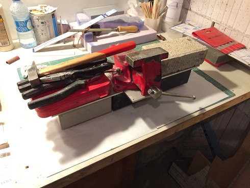

Puis le tout est mis sous presse pendant 48H.

Avec une clé d'aile comme ça, on pourrait s'en servir de porte manteau pour accrocher des éléphants !!! :D
Ben dis donc Yoyo, t'avais pas la bille au milieu quand t'as pris la photo !!!!! y'a une planche qu'est trop large et l'autre qu'est trop étroite....Ou alors c'etait après l'apéro ??? :arrow: :arrow: :arrow:
Une façon inhabituelle de serrer avec un étau :lol:
J'ai deux palettes de pavés dans la cour s'il te faut encore du poids. :oops: :roll: :lol: :lol: :lol: :lol: :lol:
