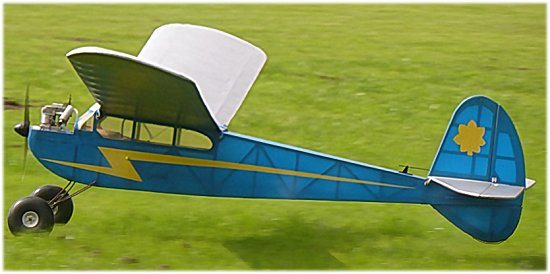

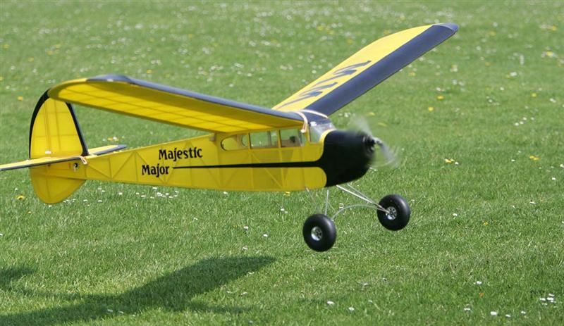

Jeanmi lorsque tu seras en manque d'inspiration pour les vintage, voici de quoi envisager la suite ... ;)
