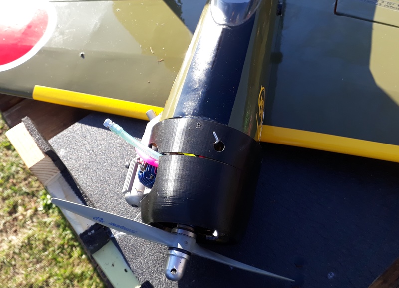

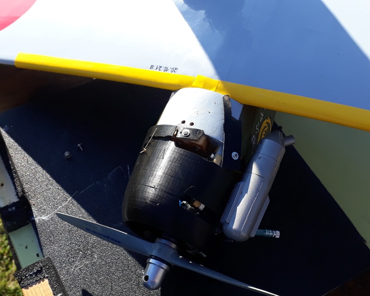

Le premier, toujours décollage au chariot, l'atterro avec une assiette piqueur de 30°(la tangente ce sera pour plus tard ;)) , lui a valu d'exploser le capot moteur :oops:

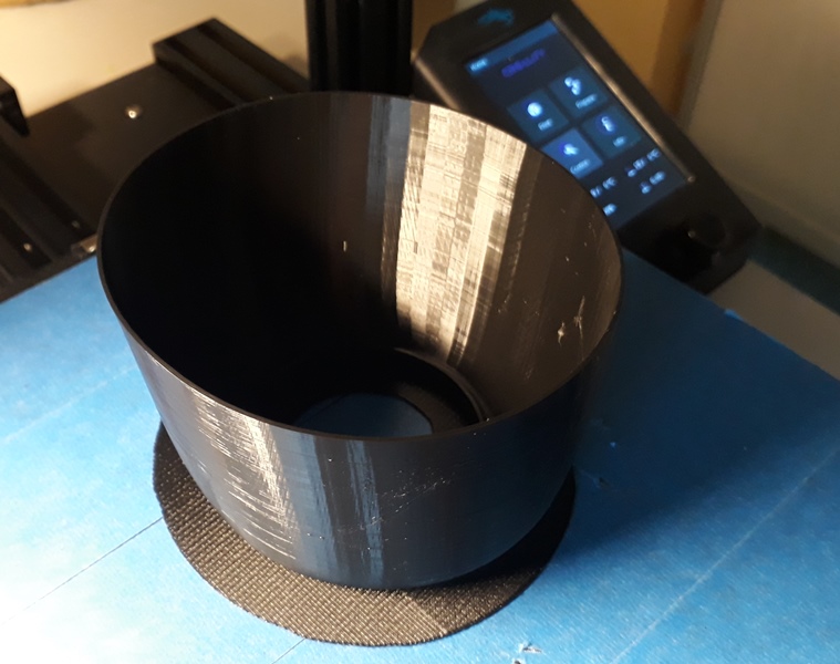

Cela met finalement en évidence la fragilité de cette pièce imprimée 3D qui n'a pas survécu. Il faudrait réfléchir à la renforcer, peut-être la fibrer de l'intérieur ou se servir du moule de l'impression pour en réaliser une en fibre de verre + époxy.
mais ce matin, après environ 8 heures de travail de nuit, mon imprimante m'en a restitué un nouveau :)

Ça tangue pas mal quand meme ;) . Sinon pour le capot, je ne sais pas trop quoi dire, si tu heurtes la planète avec un angle de 30% même un capot en fibre ne résistera pas, à moins que je n’aie pas compris ton explication et que lorsque tu as atterri, tu as cabré ton modèle pour que la queue touche en premier.
Je crois que je conserverais un capot en impression 3D, tu en fais un en avance en cas de casse et comme ça tu ne perds pas de temps pour le remplacer. Ça reste quand même facile à produire et bon marché, même s’il faut du temps pour l’imprimer, en en plus tu n’as même pas besoin de le peindre. ;)

J'ai bel et bien tapé sur le sol avec le capot en premier :oops:, peut-être pas à 30° mais cependant avec une bonne assiette à piquer . Il est vrai qu'un capot fibre aurait aussi souffert, mais probablement moins. On distingue nettement les cassures qui ont fait tout le tour du capot (vue de dessus), avec de la fibre les fractures restent plus localisées
Ceci dit, un capot imprimé 3D sur un avion possédant un train d'atterrissage est beaucoup moins exposé. On peut aussi penser que les températures automnales fragilisent encore plus le PLA.
Mais ton analyse est juste, quelques capots imprimés (de nuit) en avance et le problème est résolu. Ils deviennent des consommables comme les hélices.
Le plus long reste la réalisation des découpes, mais avec le capot cassé en guise de gabarit ce travail est facilité.
