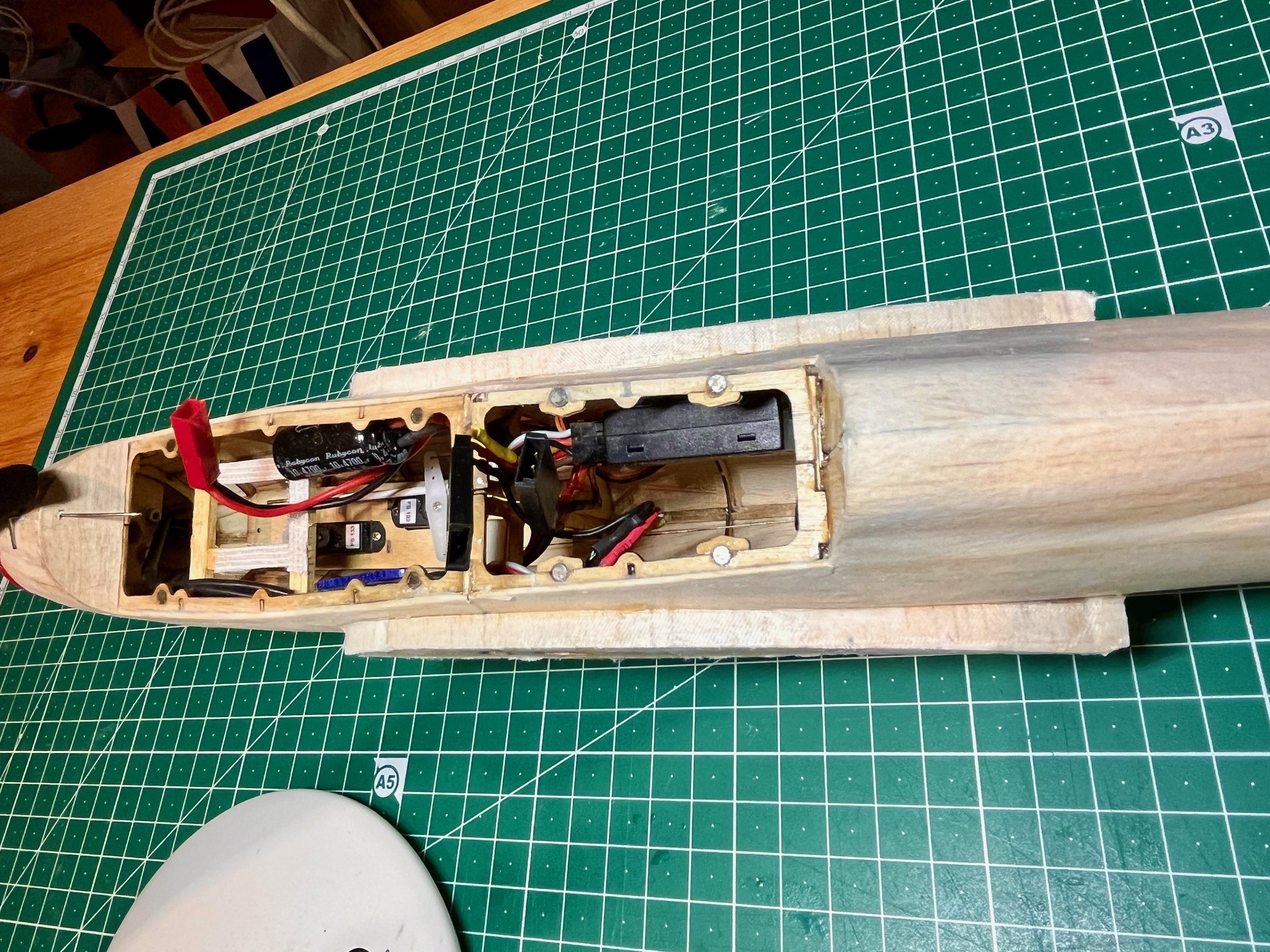

Petit retour sur le 1er vol du Kranich, en fait en atterrissant dans l'herbe qui était haute, le planeur a fait un demi-tour sur lui-même, à priori il n'y avait pas de dommage, mais en contrôlant le modèle au retour à l'atelier, j'ai constaté que le coffrage de l'emplanture s'était décollé. J'ai donc refait les parties endommagées et j'ai profité de fibrer et renforcer les deux emplantures avec de la fibre 25gr. Vu que le papier Eze Tissue ne supporte pas les produits à base de nitro, j'ai utilisé l'Eze Kote.
J'ai également imprimé une petite boite en PLA qui viendra se loger dans l'avant du planeur pour y recevoir le poids nécessaire au centrage. :)
