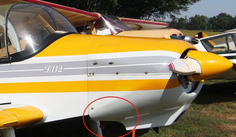

Quant à Marco, au moins on constate que tu nous lis. J'attends toujours que tu me dises pour quand tu voudras que je te fasse les découpes CNC pour ce D 112 ;) :lol: ;)

Et pour en revenir au D112, jeanmi, si j'arrive à récupérer mon master de capot et que la forme te convient aussi, il aura un avantage question refroidissement par rapport à celui de la dernière photo que tu publies.
Sur Celui du F-BIAV que je reproduis la forme inférieure est plus ouverte sur le dessous et se détache nettement du fuselage, laissant une sortie d'air conséquente vers l'arrière.
Mais tu as peut-être aussi la possibilité d'ouvrir tout le dessous sur la largeur de l'appendice de prise d'air. Je te fais confiance pour le choix le plus adapté à ta mécanique ;)

Ca n'est pas du tout une critique, seulement une constatation déduite de mes nombreuses années "Alsaciennes" (que je ne regrette en rien d'ailleurs, mon épouse étant de Strasbourg.....) Mais là, on s'éloigne un peu du 112, alors on reprend le capot qui, effectivement est assez largement ouvert sous le fuselage, et Jeanmi a sans doute raison, vu la position de son moteur, de fermer la partie supérieure de l'entrée d'air pour faire un effet venturi qui augmentera le débit d'air sur sa culasse. (merci Mr Bernouilli...)
