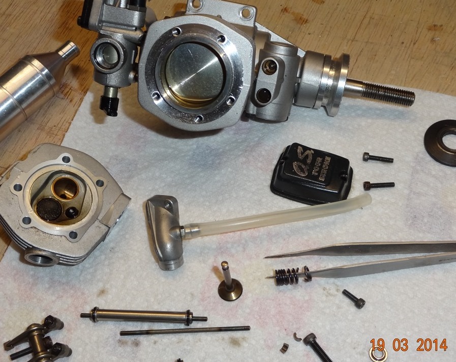

Le coupable est au milieu de la photo, sur la pince à épiler.
Phénomène bizarre : je n'ai pas trouvé de joint de culasse après démontage, à moins qu'il soit tombé, mais rien trouvé :oops: :oops: :oops:
Etait-il monté sans ? En tout cas la référence existe et j'en ai commandé un avec le ressort chez Tower Hobbies

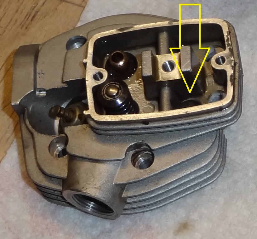

1 - Lorsque j'ai cherché à démonter la culasse j'ai commencé par dévisser les 4 vis que je voyais sur le dessus et je trouvais que ça forçait vers l'avant, côté tiges de culbuteurs, le culasse ne voulait pas venir ???
J'ai commencé par mettre un tournevis entre les ailettes pour chercher à faire levier, mais voyant que je commençais à abimer les ailettes je n'ai pas insisté et je suis allé fouiller sur le net --> google --> démontage moteur OS FS 91, et je suis tombé sur une magnifique vidéo où j'ai découvert une 5° vis accessible depuis l'intérieur de la zone culbuteurs (même cache culbuteurs démonté, elle ne se devinait pas !)
Vis démontée, culasse déposée (voir flèche ci-dessous)
2 - Démonter le ressort de la tige du culbuteur n'est pas quelque chose d'évident lorsqu'on n'est pas habitué à la micro chirurgie. Une astuce provenant d'un forum m'a dépannée : poser un gros joint caoutchouc (de robinet par exemple) sur le plan de travail, appuyer la soupape dessus (tige vers le haut). Appuyer ensuite avec une mini clé plate ou une pince légèrement ouverte sur la coupelle qui maintient le ressort comprimé, en laissant passer la tige entre la clé, puis dégager les clavettes de maintien (parfois c'est un circlips) . Si vous n'avez pas compris allez chercher sur les forums :lol: :lol: :lol:
3 - Ci-dessus j'évoquais l'absence inexpliquée du joint de culasse (perdu, monté sans ???) - retour chez l'ami google --> autre forum qui précise : "le joint de culasse en alu reste souvent collé sur la culasse"
Alu, donc invisible sur la culasse, également en alu (je m'attendais à un joint classique papier de couleur brunâtre)
J'ai donc pris la pointe d'une épingle et j'ai effectivement pu décoller mon joint de l'endroit où il fallait le chercher (la commande pour un jeu de joints neufs était déjà partie :oops: :oops: :oops: )
Donc sur la photo de hier le joint est bien présent. Qui l'aurait deviné ?
