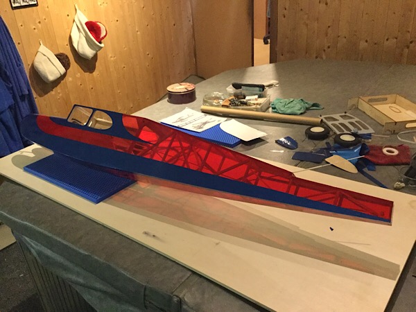

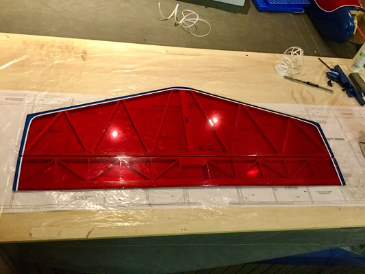

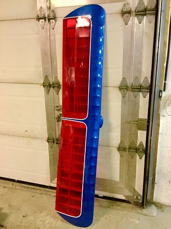

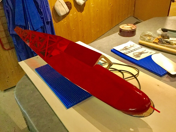

Un petit après-midi consacré à l’entoilage du fuselage. Tout d’abord Oralight rouge pour le fond et ensuite le Monokote bleu métallique pour la déco. La structure en baguettes manquant de « supports » pour coller le bord des coupons de Monokote, j’ai dû parfois recouvrir l’Oralight sur des pans plus larges, quelques petites bulles d’air sont apparues, mais en les perçants et en travaillant soigneusement au fer, elles ont quasiment disparu et ce n’est finalement pas trop moche. L’aile a également été terminée. Comme je manque d’entoilage bleu, je n’ai décoré que l’extrado, à l’intrado seuls les saumons et la partie centrale sont monokotés bleus (du verbe monokoter pour ceux qui douteraient :mrgreen:). Les filets blancs de 5mm sont supers chiants à courber, ils seront retirés et remplacés par du 3mm plus facile à poser.

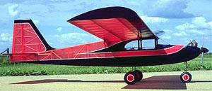

L’objectif est de ressembler à ça
Le fuselage tout de rouge vêtu avant pose de la déco
Et le premier côté terminé, il manque les filets blancs.
Et l’aile terminée, si je trouve un rouleau de Monokote de même couleur, pas impossible qu’un jour je fasse également l’intrado.

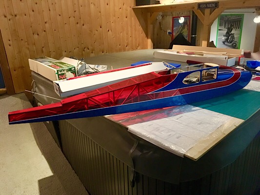

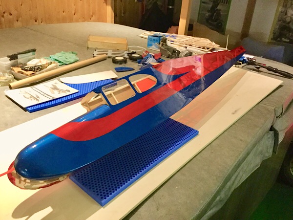

Les températures devenant plus clémentes, reprise du Senior Kadet avec une longue et fastidieuse séance d’entoilage.
Si avec l’Oralight, on peut se permettre quelques maladresses et chutes, le Monokote bleu métallique utilisé pour la décoration, n’étant plus livrables et visiblement plus produit, il m’a fallut être particulièrement parcimonieux dans les découpes.
En espérant qu’Hobby Horizon ne fasse pas disparaître toutes les marques qui étaient sous contrôle d’Hobbyco, ce qui semble se produire avec l’entoilage Monokote... :(
Re: SIG Kadet Senior
Publié : 18 mars 2019, 21:15
Et voilà la suite avec fuselage et les filets blancs pour la finition.
Je n’ai pas tout dit, mais j’ai dû remplacer le vitrage droit après qu’un foutu bout d’entoilage bleu chauffé ait collé malencontreusement sur le lexan. Impossible à retirer, j’ai dû découper le truc et remplacer les vitres...
Avion américain = finition américaine bling bling :lol: . Reste plus qu’à lui trouver un emplacement pour un de ces dictons typiques dont sont friands les ricains, que pensez-vous de « America First » c’est pas mal à la mode...je déconne :lol: , ou alors...je sais pas...un truc modeste...par exemple  »simply the best trainer ever » :mrgreen:
Bref, sur cette note cowboy, voici deux photos du fuselage.
