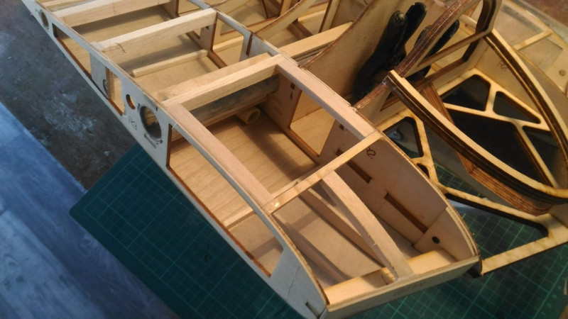

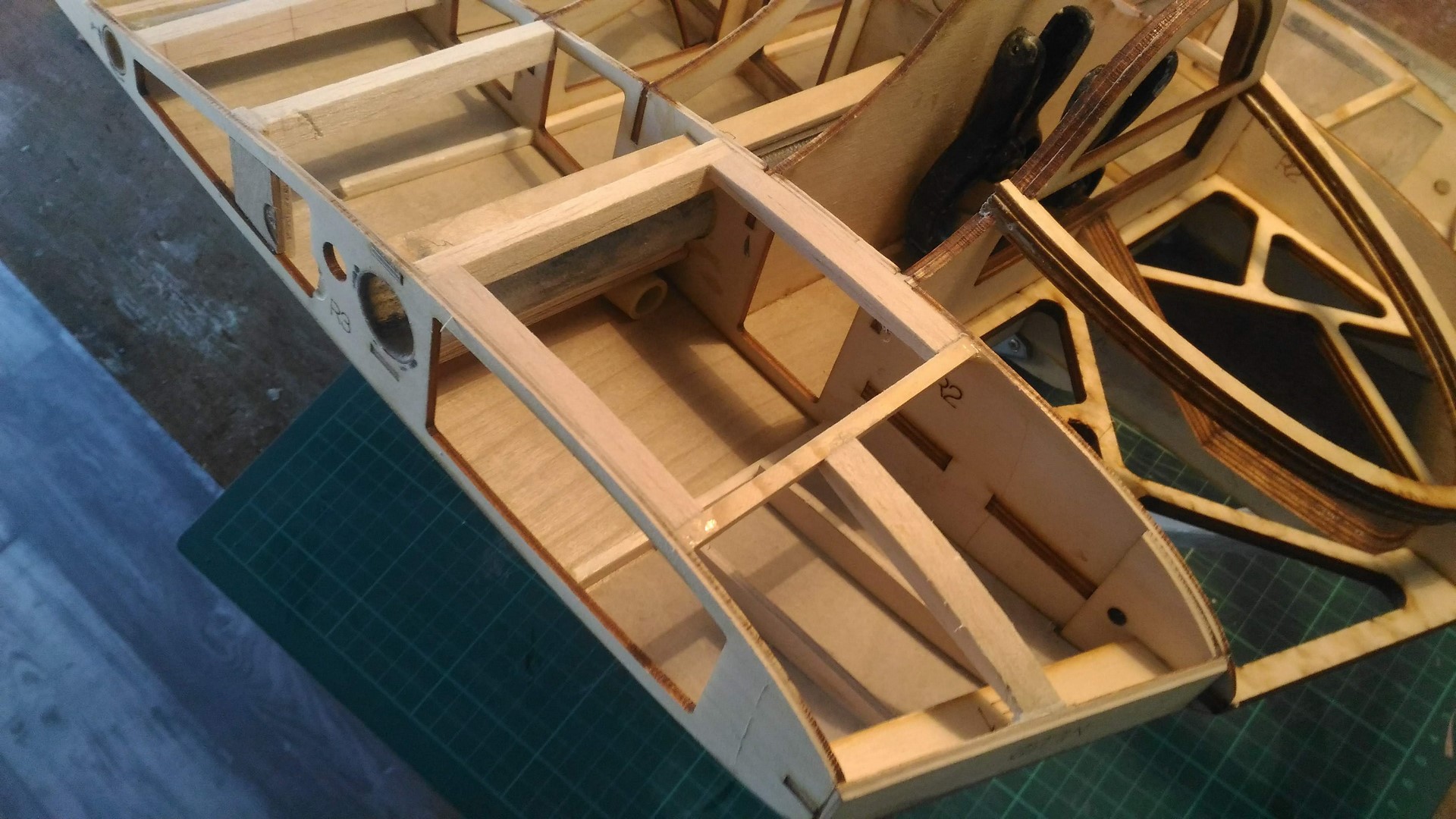

Trappes de visites avant coffrage

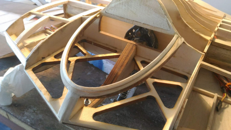

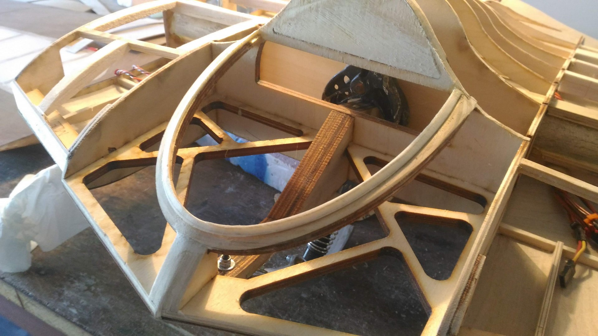

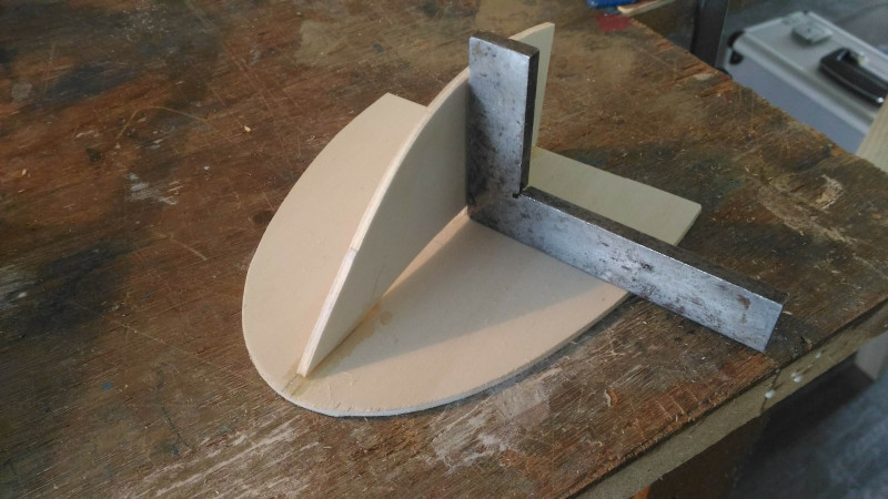

façonnage cerclage cockpit central

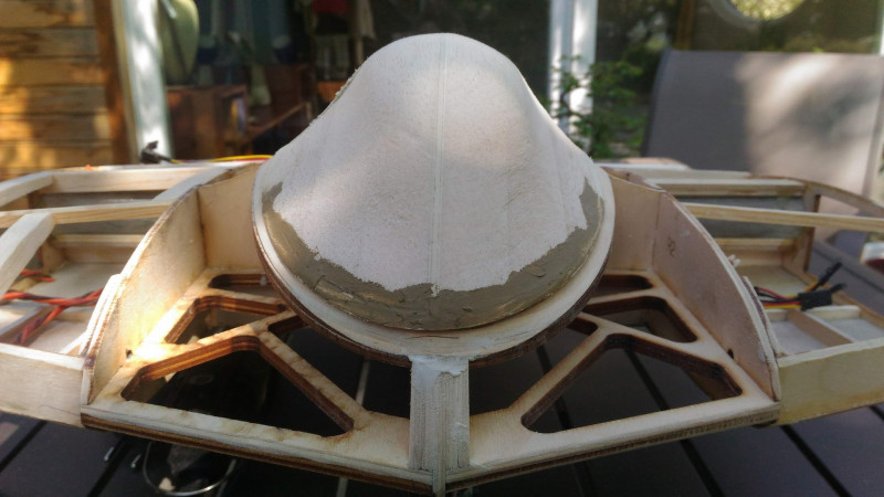

Ponçage du support de cockpit central
E 436 b ponçage du support de cockpit  central et des 2 parties développables latérales(8) (Copier).jpg

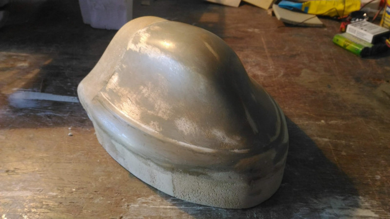

Préparation du squelette du master en ctp 3 mm

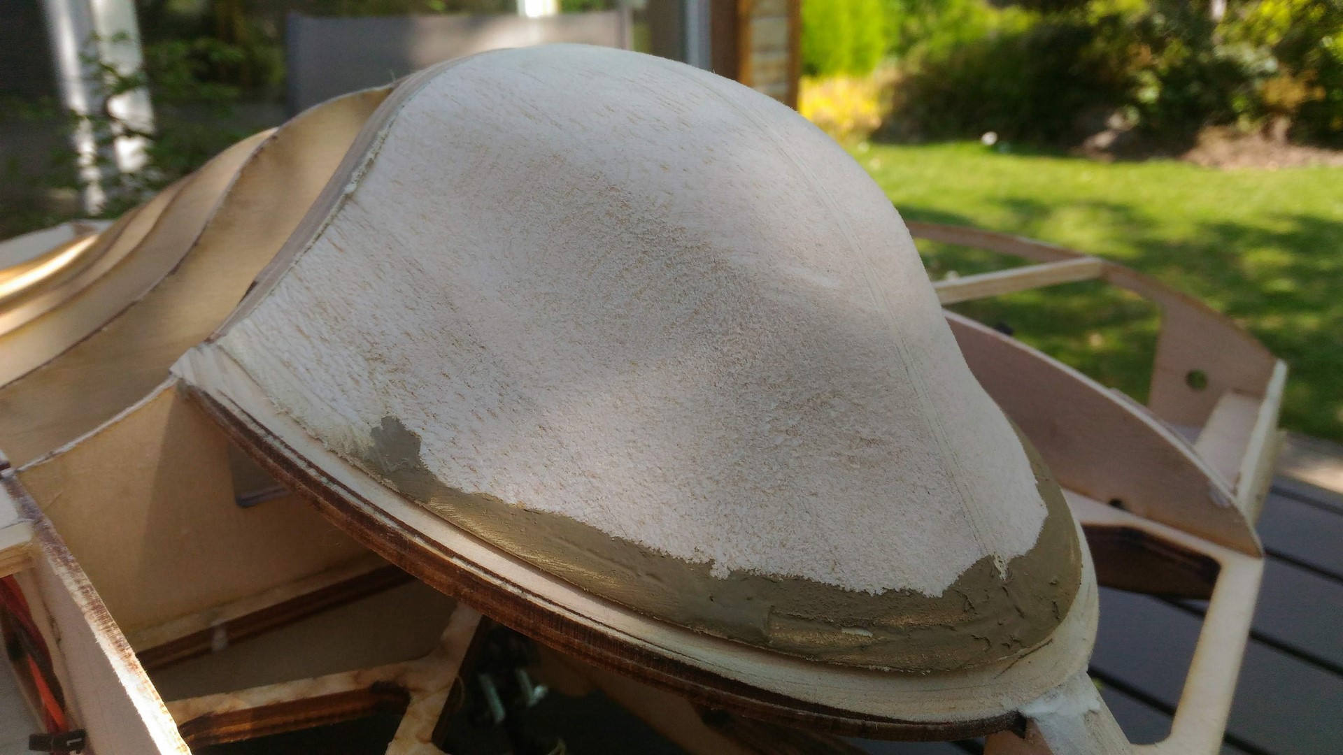

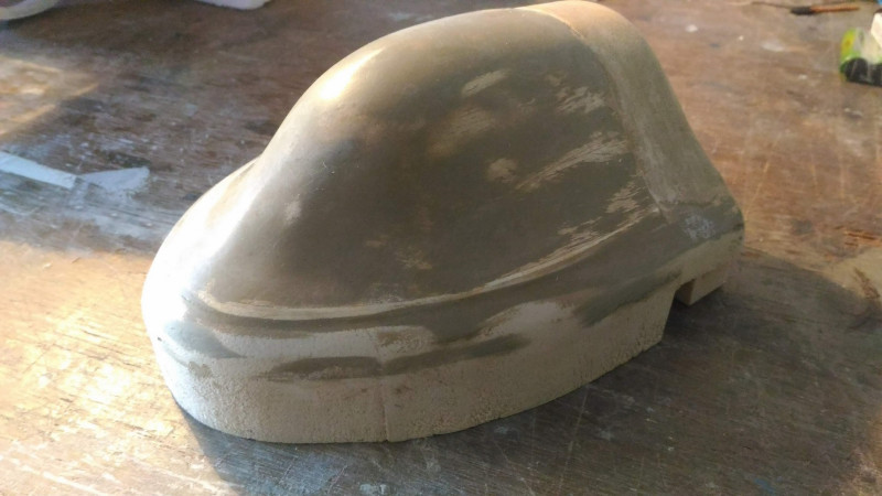

Ponçage des blocs de balsa du master

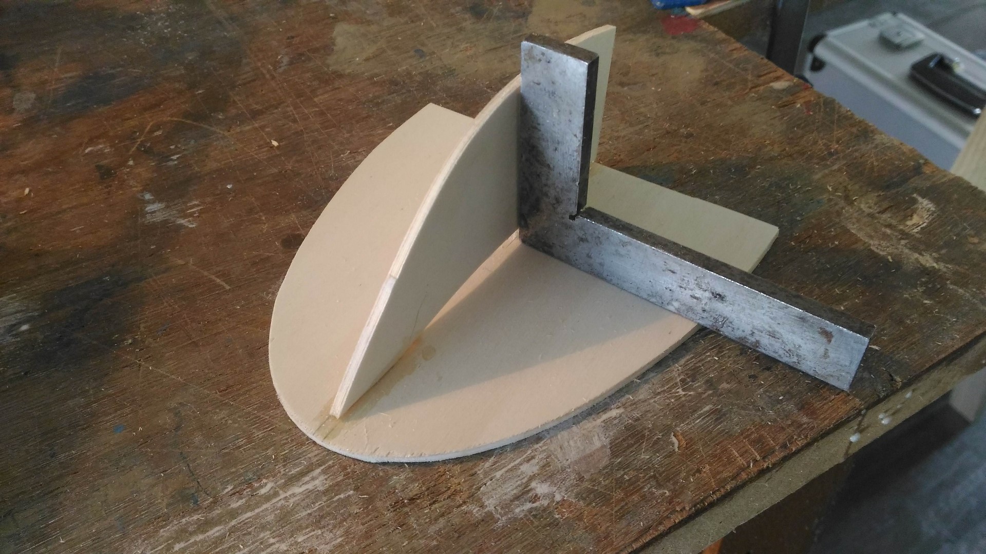

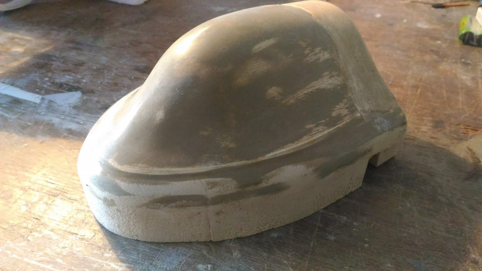

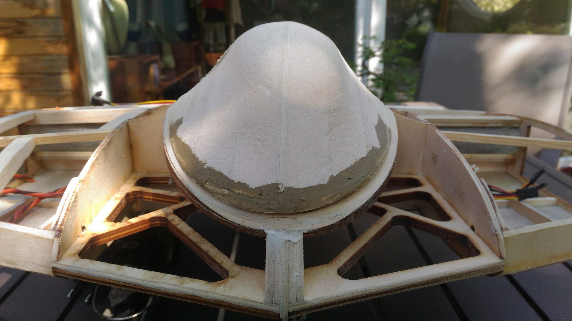

ajustage et masticage master cockpit central

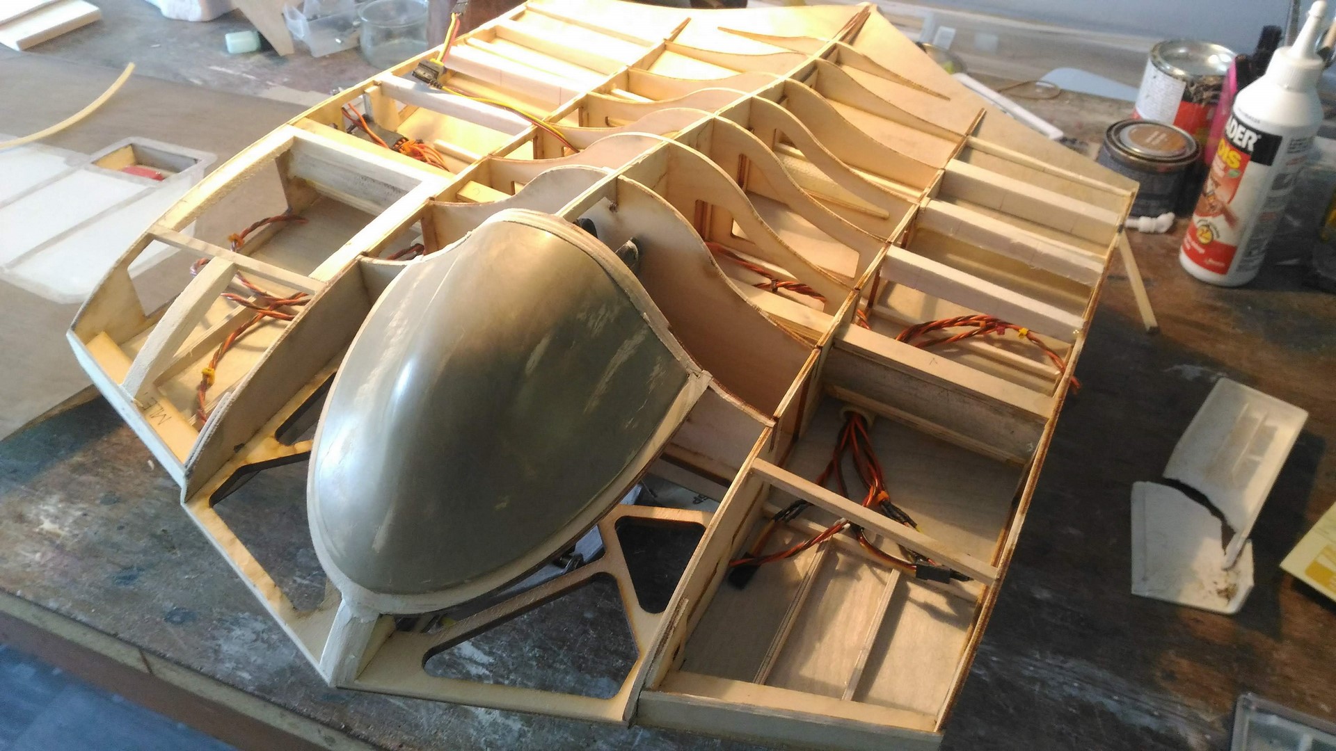

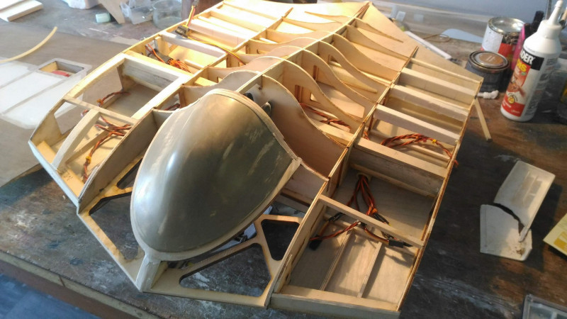

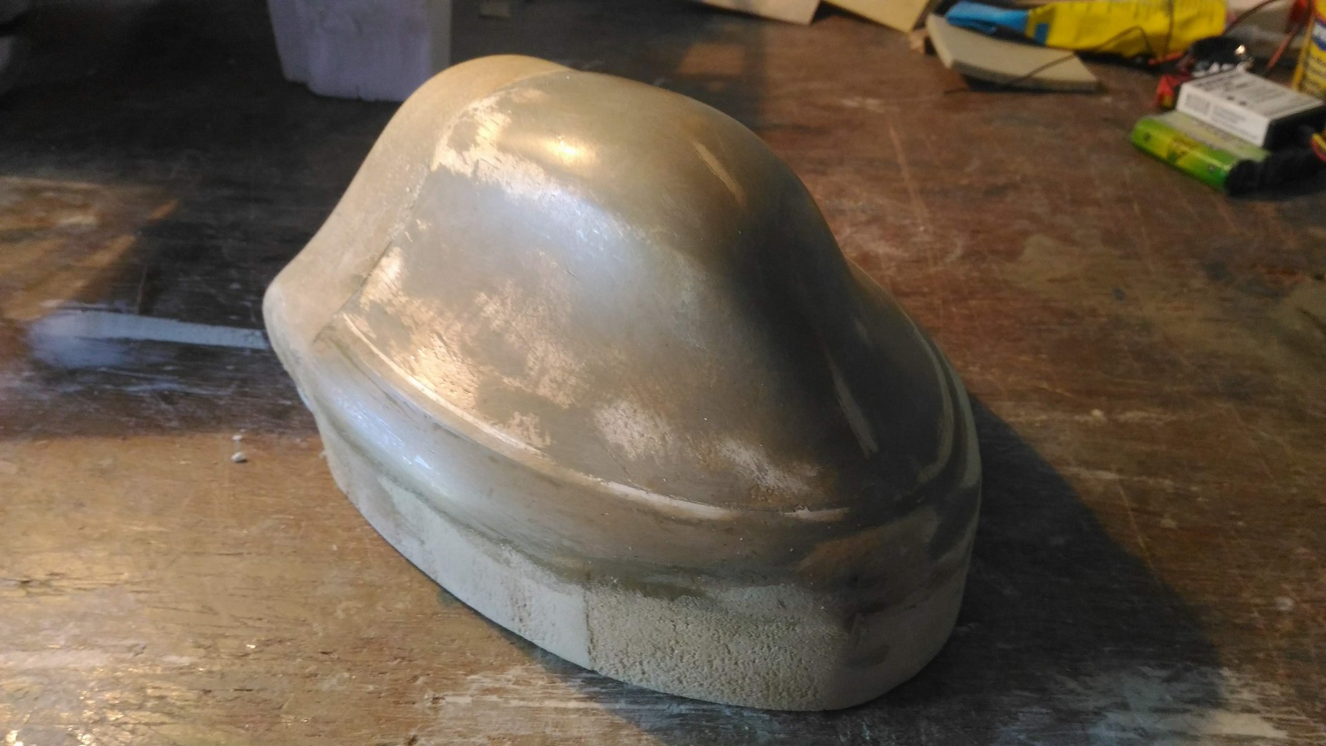

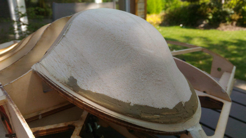

Master central façonnage et collage du talon pour thermoformage

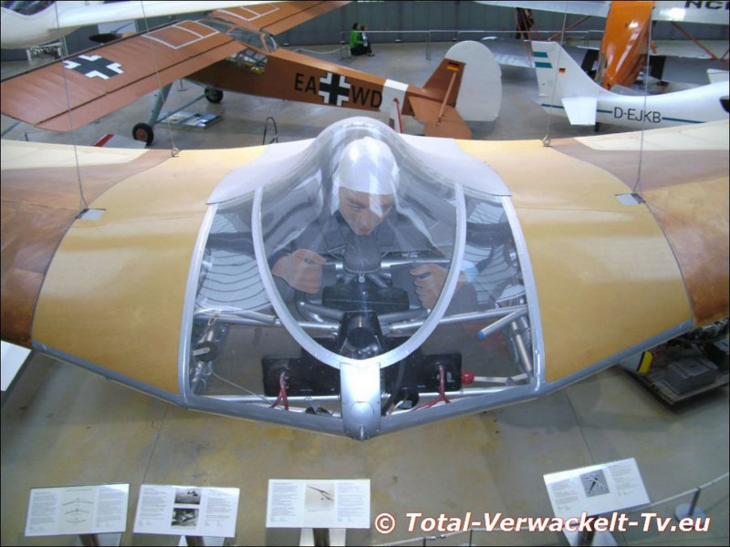

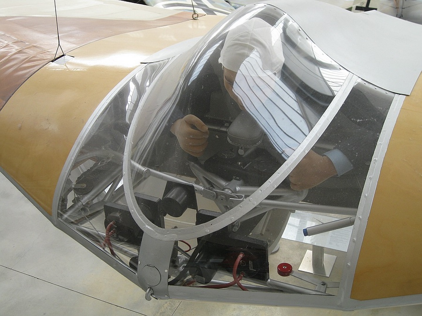

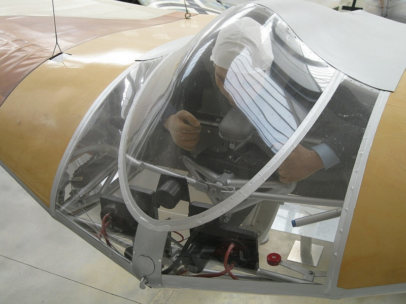

Vues de la verrière de l'aile réelle

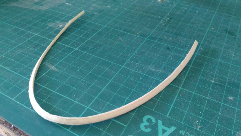

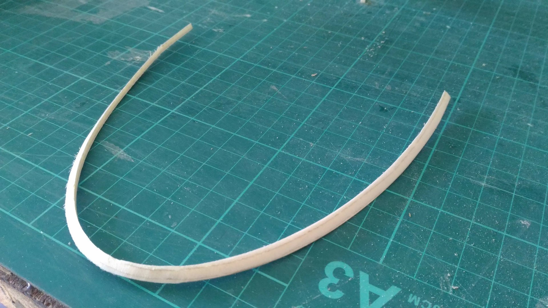

Je suis très impressionné par la qualité et la précision de ta construction et il me vient une question : Le cerclage du cockpit a été obtenu par une mise en forme à la vapeur, ou découpée dans la masse ?
François
Messages : 342
Re: Horten IV aile volante 5m
Message par François »
J'aime beaucoup l’originalité de cette aile volante, les courbes sont belles, tout dans la fluidité du dessin c'est fait pour voler c'est sur!!!
Caudron
Messages : 255
Localisation : Fégersheim
Message par Caudron »
Le cerclage est découpé dans la masse à la cnc puis
pincé en angle
Caudron
Messages : 255
Poncé en angle
