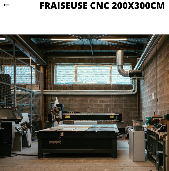

A propos de taille de plateau...
CNC FabLab.png (576.33 Kio) Consulté 2727 fois
Maintient des pièces par aspiration, changement de fraise automatique, une petite vidéo de mon usinage aujourd'hui:
https://www.youtube.com/watch?v=fYPb4XIyyeE
jeanmi je crois que manu a trouvé la réponse à nos interrogations :D
Effectivement une telle machine laisse rêveur, surtout question surface de travail. Je note cependant qu'en vitesse d'avance elle travaille comme nos petits joujoux, ce qui me semble logique, une question d'outil et de matériau à découper. On est assez éloigné de la vitesse de la découpe laser que tu nous avais montré un jour, manu.
L'atelier collaboratif (je ne sais pas si c'est le bon terme) est effectivement une bonne solution pour qui ne souhaite pas se lancer individuellement, et surtout il offre des performances sans commune mesure. Ceci dit j'aime bien me bricoler ma propre machine, même si les performances restent modestes, un choix qui dépend de chacun.

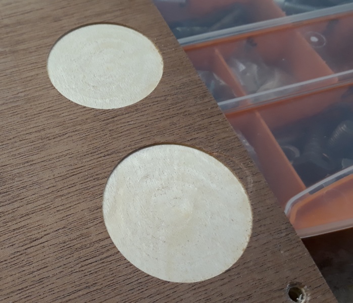

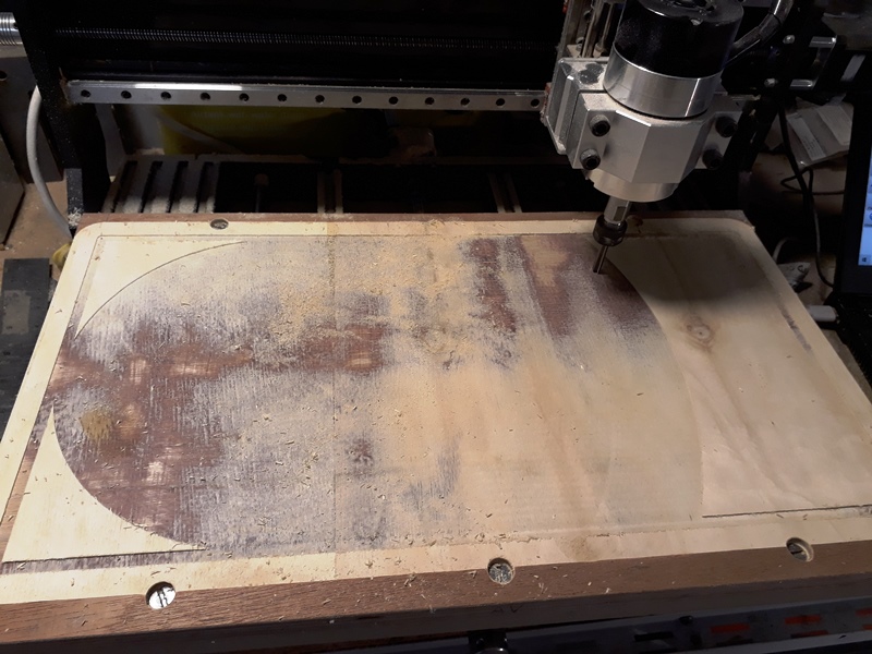

Je ne me suis donc pas satisfait du premier résultat. Et le lendemain matin je m'étais dit si ce n'est pas le matériau (CTP) qui pourrait être en cause. J'ai trouvé une chute de MDF dans mon garage et j'y ai testé ma fraise de 32 mm.
Effectivement, la descente en matière est plus facile et la surface fraisée est propre, pas de trace d'auréoles :)

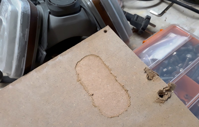

Avant de me lancer vers ce matériau j'ai cependant voulu tester sa résistance aux inserts, qui subiront un effort transversal avec les leviers de blocage, en plus des efforts verticaux avec les autres pinces de serrage.
Le résultat est sans appel, en vissant une vis de 60 mm dans l'insert pour faire levier on arrive à le basculer sans grand effort.
Donc cette solution n'est pas à retenir (Il est possible que mon MDF qui a séjourné dans le garage ait souffert de l'humidité, mais je ne souhaitais pas prendre de risque.)

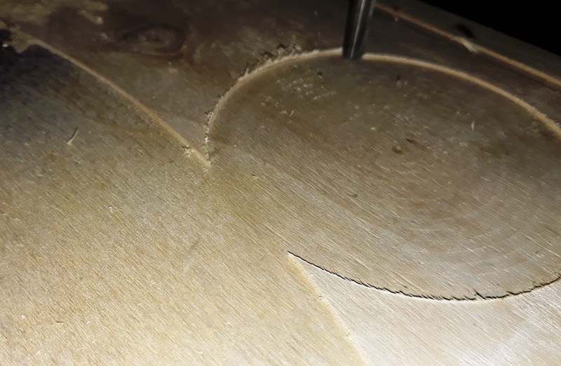

Je me suis alors souvenu que je possédais une fraise deux dents droite de 6 mm, jamais utilisée, de plus avec un angle de coupe de 180°. pourquoi ne pas la tester dans le CTP. On y va ...
J'ai programmé la découpe d'une poche circulaire avec Estlam, juste pour aller vite.
Le résultat laisse rêveur à côté de ce que j'avais réalisé avec la fraise 32 mm. De plus je travaille à 500 mm/mn avec une vitesse de rotation maxi de la broche, soit 14 000 t/mn et pas besoin de tenir avec les doigts pour éviter les vibrations.
et une petite vidéo pour montrer cela :
https://youtu.be/r2jo8IMqXoA
En revisionnant la vidéo de manu je note que cette grosse CNC utilise les mêmes rails de guidage en X que la mienne, probablement pas de la même origine :lol: , ni les mêmes dimensions, mais cela conforte ce choix pour qui souhaiterait se lancer
Au vu de l'essai probant avec cette fraise de 6 mm j'ai donc choisi d'approfondir ma "piscine" d'un mm supplémentaire avec cet outil pour obtenir une surface presque parfaite.
J'ai programmé la découpe d'une poche (durée 1h45 mn tout de même), mais les résultat est probant.
Voici le parcours en mode poche avec l'option "peler" d'Estlcam
Si le résultat est bien lisse il reste l'aspect esthétique pas top, provenant des différentes couches du CTP. Mais je ne vais pas encore creuser 1 mm supplémentaire pour chercher une couche uniforme. Je peindrai probablement cette planche, cela la protégera du même coup des déformations possibles par l'humidité.
L'inconvénient de cette fraise moins large c'est qu'on ne peut dépasser en largeur maxi du parcours de la fraise que de la moitié de son diamètre, d'où la bordure claire restante, provenant du passage initial de la fraise 32 mm.

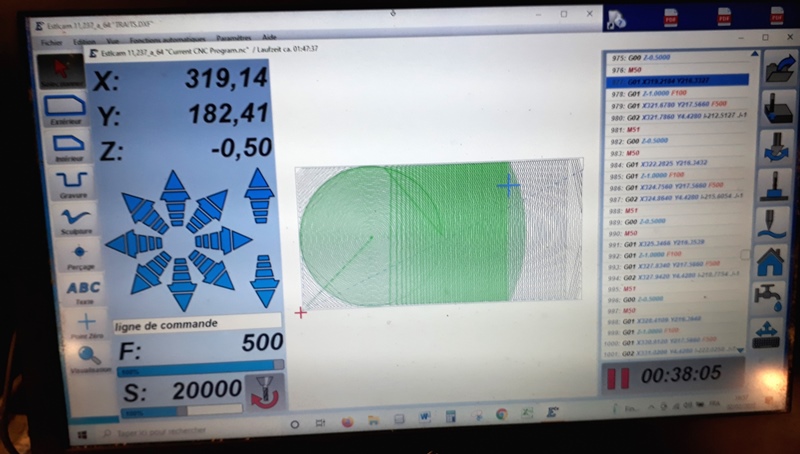

Mais il y a un point d'ombre dans ce que je viens de montrer dans la vidéo.
certains se rappellent peut-être de défaillances de ma CNC lors de la découpe de pièces en alu. Arrêt inexpliqué en cours de programme, resté sans explication, que des hypothèses.
Eh bien ici, dans ce parcours de 1h45 mm le même phénomène s'est reproduit au bout d'un peu plus d'une heure de travail. Machine bloquée, impossible de fermer le programme sinon par alt + ctrl + sup avec le gestionnaire de tâches, en perdant bien entendu tout de l'avancement en cours :oops:
Seules hypothèse de nouveau : j'avais oublié de déconnecter le wifi, donc j'étais en connexion internet (possibilité d'une mise à jour non sollicitée en conflit avec Estlcam ?). Un bug aléatoire est une autre hypothèse ?
Voici où cela avait bloqué :
Il me restait 3 zones à terminer : les 2 triangles de gauche et le rectangle de droite.
J'ai donc reprogrammé des poches rectangulaires couvrant successivement ces 3 zones et c'était reparti pour un tour ...
La difficulté était de retrouver un point zéro en Z identique au précédent (précision inférieure au dixième de mm pour éviter une marche). En tâtonnant j'y suis heureusement arrivé et la photo ci-dessous qui montre la nouvelle découpe chevaucher la précédente témoigne de la bonne précision que j'ai retrouvée, oufff :)

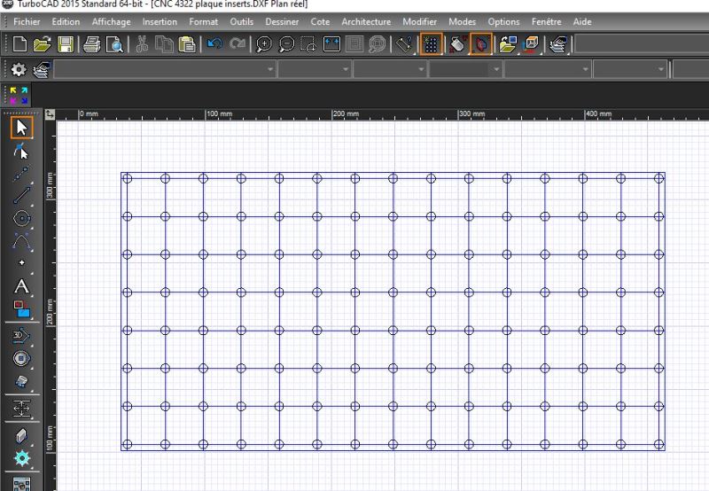

Armand, je suis avec intérêt l'évolution de ton projet. J'ai bien lu 120 trous pour les inserts, tu es sûr du nombre :? ?

Mais l'idée d'une CNC un peu plus grande fait quand même son chemin. J'ai commencé de préparer sur Turbocad une découpe pour un futur peut-être Big Lift Multiplex, certaines pièces passent tout justes sur la petite CNC.
Jeanmi, 15 x 8 = ?
espacement 30 mm, en commençant très près du bord
