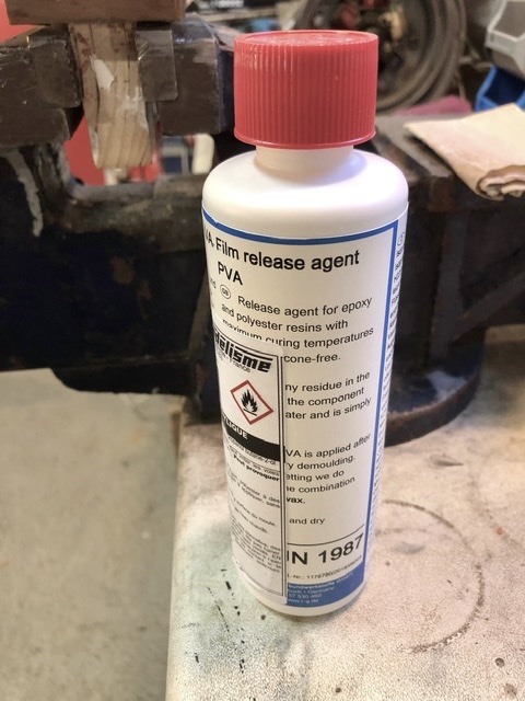

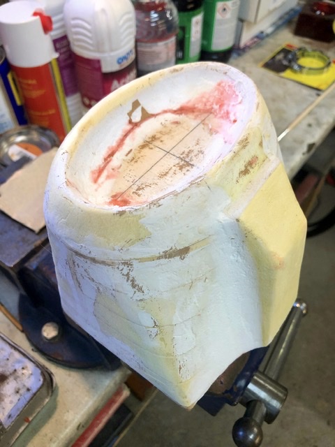

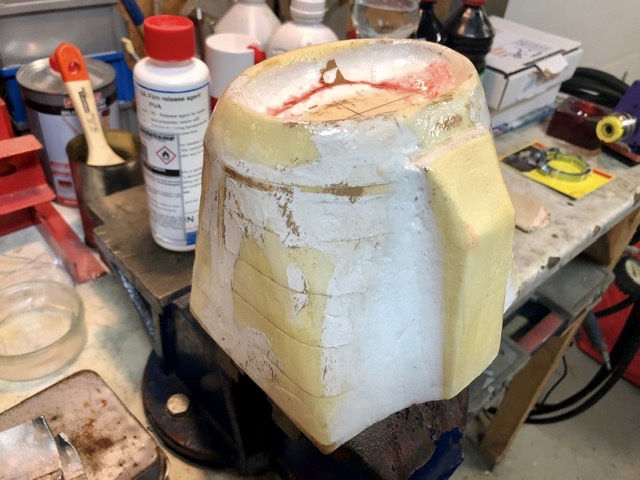

...et pendant que Michel nous transmets ses premières leçons de pilotage que je lis pieusement, j’ai repris le chantier de mon D112. Faut dire que dans mon courrier conservé par la poste pendant mes vacances, j’ai reçu un précieux colis depuis l’Alsace ;) . Un grand merci à Armand de m’avoir transmis le moule de son capot qui m’évite une rallonge de temps pour en faire un. Comme j’utilise pour la première fois un démoulant polyvinylique, je me suis un peu intéressé à son utilisation, j’ai pu constater que ce produit est directement appliqué sur le moule, pas besoin d’une finition lisse avec par exemple du scotch d’emballage, si ce n’est naturellement, pour améliorer l’état de surface. J’ai donc retiré le scotch posé par Armand et en même temps la cire qui le recouvrait. J’ai ensuite passé trois couches de produit démoulant, avec séchage du produit entre chaque couche. Normalement, là il est prêt à recevoir ses coupons de tissu de verre.
Le moule d’Armand démuni de son scotch et de la cire.
Le produit polyvinylique provenant de chez Weymuller. Avantage intéressant, on peut nettoyer les pinceaux à l’eau.
Et le même moule enduit de trois couches de produit démoulant. La consistance ressemble un peu à de cire mais en couche plus fine. L’odeur du solvant ressemble à ses odeurs d’éthers qu’on connaissait chez les médecins où les hôpitaux dans le temps.

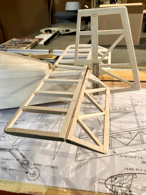

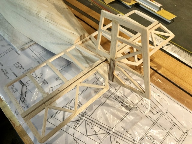

Et pendant que l’enduit sèche, j’ai continué avec l’empennage avec l’installation des charnières du gouvernail. A ce sujet, comme il est assez fin, j’ai légèrement renforcé le bord d’attaque au niveau des charnières avec deux listes de CTP 0,4mm.

Jeanmi je pense encore à deux points à surveiller avant d'appliquer la fibre pour le capot.
Mon master est dimensionné assez juste pour entourer l'avant du fuselage qui correspond précisément au gabarit en carton rouge que je t'avais envoyé avec les pièces découpées.
Il me semble que tu as coffré le dessus du réservoir avec du balsa et non avec du CTP 0.4 mm comme moi, ce qui peut engendrer des différences de cote. Idem pour tes flancs, qui sont de mémoire aussi plus épais que les miens.
Il serait peut-être utile, pour compenser cela, de passer quelques épaisseurs de ruban adhésif au niveau de l'arrière du master en réduisant progressivement vers l'avant.
J'avais aussi évoqué un rétrécissement localisé de mon polystyrène lors du passage du décapeur thermique sur le scotch, faisant des vagues entre les couches successives. On ne le voit plus sur la photo que tu publies, mais ça doit rester visible quelque part. Je l'avais compensé avec l'épaisseur de la cire, il va falloir que tu regardes aussi ce point.
