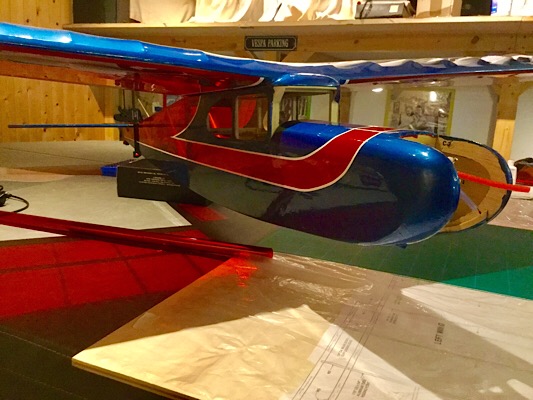

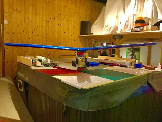

Petite avancée sur le Kadet avec le collage du plan de profondeur à l’epoxy 10 minutes. La surface de collage n’étant pas bien large, j’étudie la possibilité de renforcer la fixation avec quelques vis ou tenons de bois discrètement installés à 45 degrés sous la dérive, on verra, mais je n’ai pas trop envie de vivre la même mésaventure que Manu avec son Hornet :? . En ce qui concerne l’équerrage, le plan de profondeur est ok par rapport au fuselage, par contre l’aile « penchotte » à droite, mais ça sera à vérifier avec les élastiques, car pour la photo elle était juste posée sur le fuselage. Comme vous pouvez le constater, j’ai pu terminer l’entoilage avec mes chutes. J’ai toutefois trouvé chez Intermodel, deux rouleaux de Monokote bleu métalisé...peut-être les derniers du monde même! :lol: ...que je vais conserver précieusement, au cas où une bricole m’arriverait lors du premier vol :mrgreen:
Voilà quelques photos pour vous faire une idée de l’avancement des travaux. :ugeek:

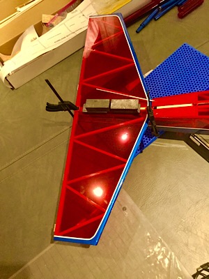

La technologie moderne a du bon, même dans le vintage. Utilisation d’un outils de mesure laser pour aliger la dérive qui a été collée à l’epoxy. :ugeek:
