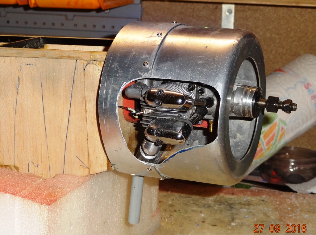

J'ai résolu le problème du trou disgracieux qui restait sur le capot en agrandissant tout simplement l'ouverture pour la tête du moteur. ça facilitera l'accès à la bougie (pas besoin de déport) et améliorera le refroidissement.

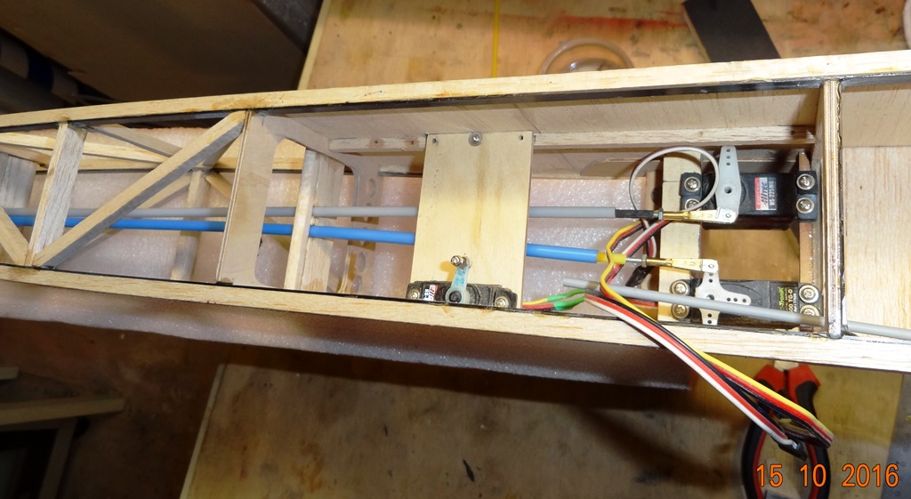

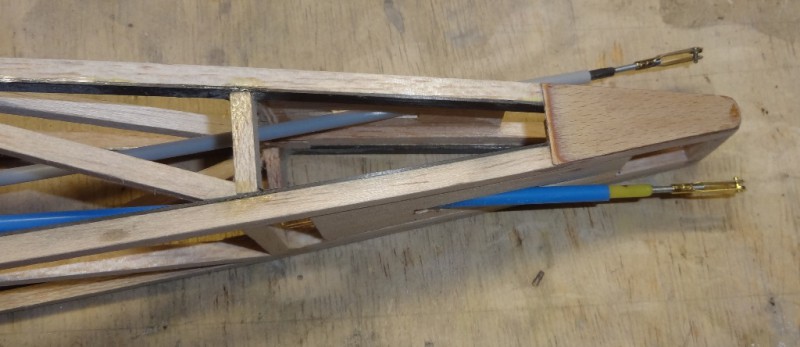

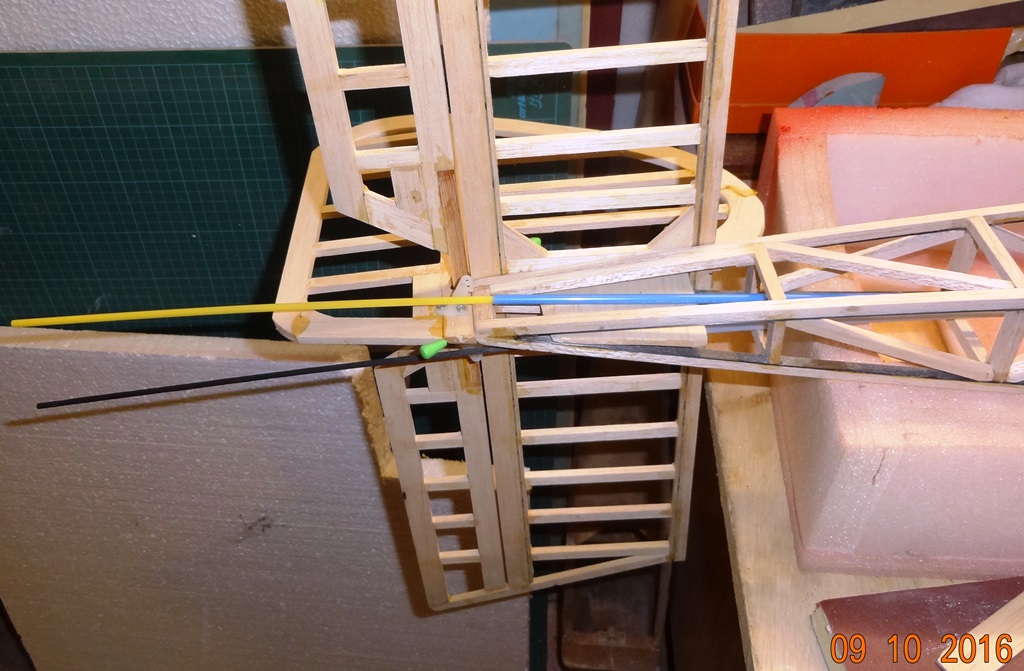

Je suis ensuite passé à la réalisation des tringles de commande dérive + profondeur. J'avais envisagé initialement un câble A/R pour la dérive, finalement j'ai succombé à la facilité avec des gaines Sullivan que je possédais. On verra bien ce que ça donnera pour le centrage ...

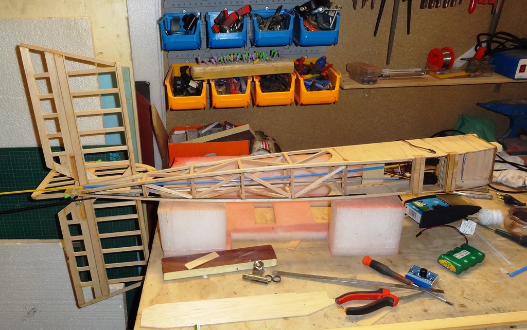

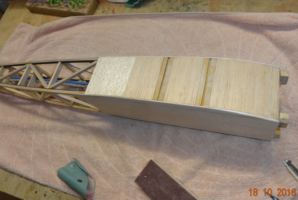

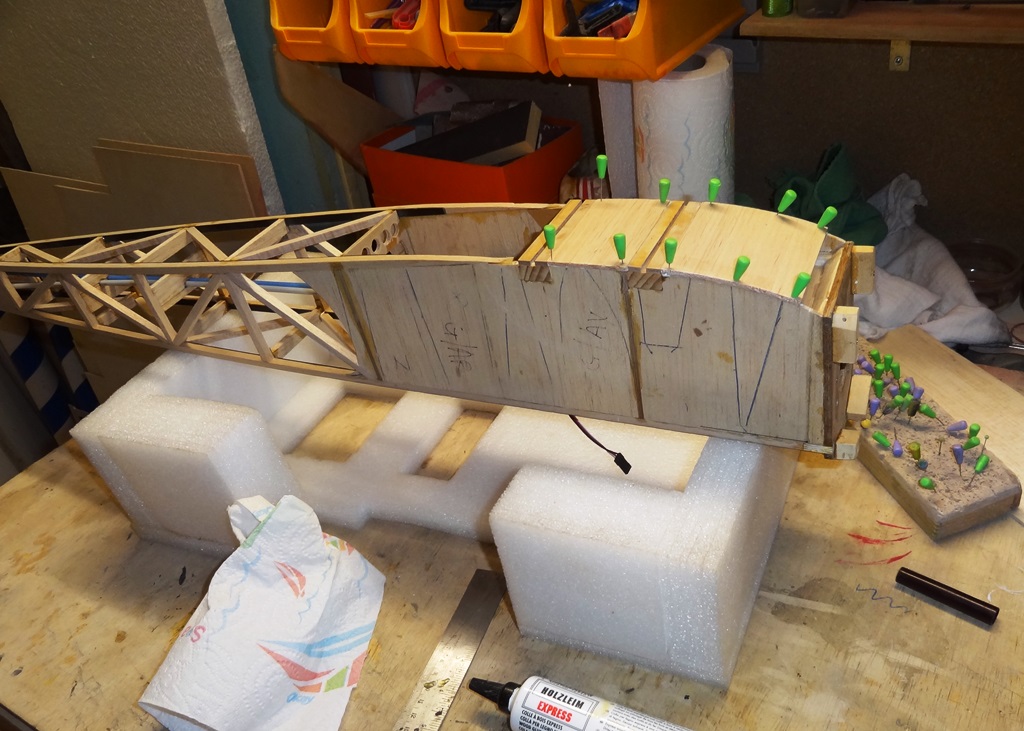

Ce soir j'ai continué par les coffrages qui me restaient à réaliser pour terminer le fuselage : dessous et doublage des flancs
Le doublage des flancs est collé à la colle blanche généreusement diluée dans l'eau, donc mise sous presse obligatoire pendant une nuit ... (je sais qu'il y a la variante colle contact, plus légère, mais à cause des risques de mauvais positionnement j'ai préféré la colle blanche, la masse se trouvant finalement près du centre de gravité)

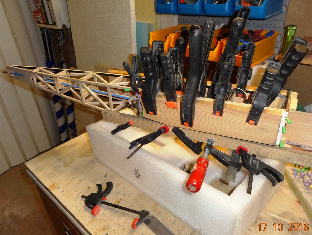

Re: Baron 1914
Après collage du plan fixe sur le fuselage il faut que je fasse une pause pour laisser durcir l'epoxy lente avant de manipuler l'ensemble.
J'en profite pour remettre quelques photos de la construction en ligne.
Elles ne seront pas forcément présentées dans l'ordre du chantier, peu importe et elles s'adressent surtout à des constructeurs potentiels qui n'ont pas encore eu le courage d'acheter un couteau à balsa. Les constructeurs chevronnés, soyez donc indulgents avec mes commentaires, qui ne vous sont bien sûr pas destinés ;)
Déjà le fuselage débarrassé des pinces qu'on voit plus haut, il est presque prêt pour l'entoilage ...

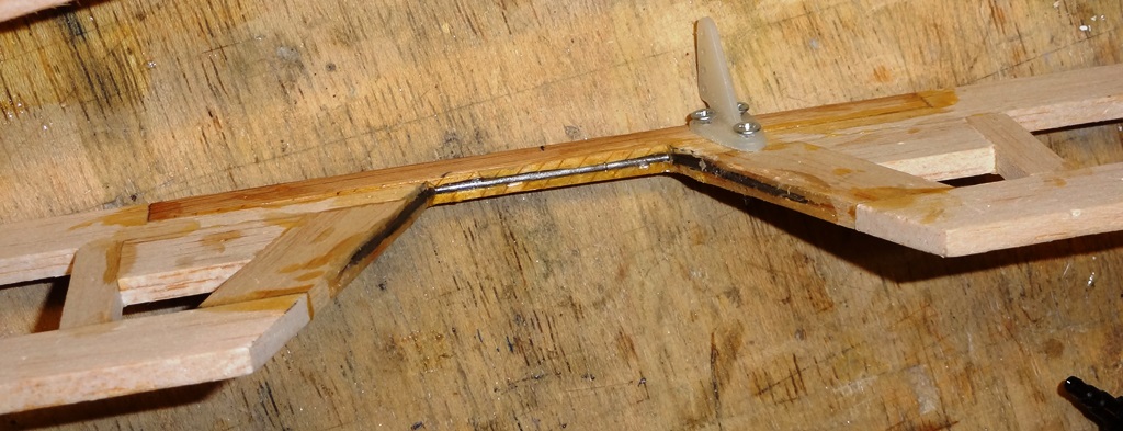

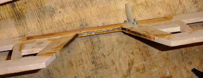

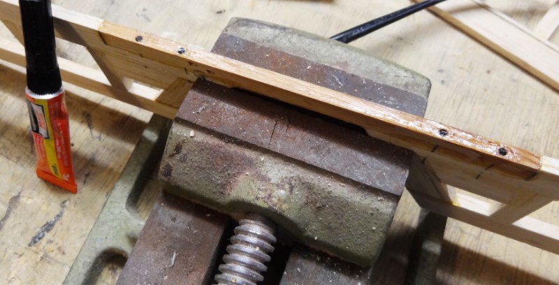

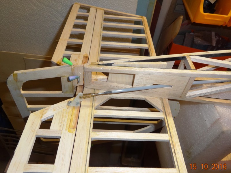

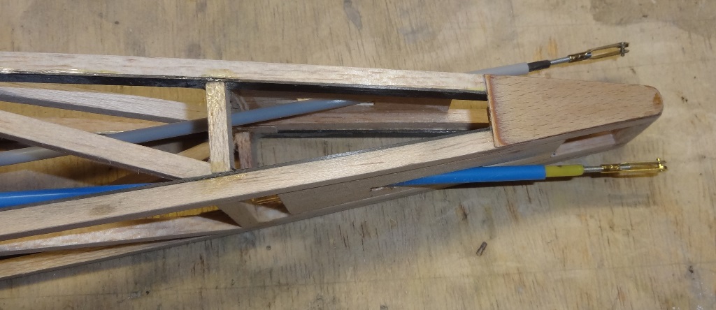

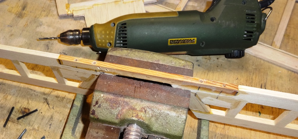

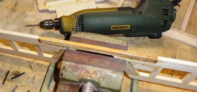

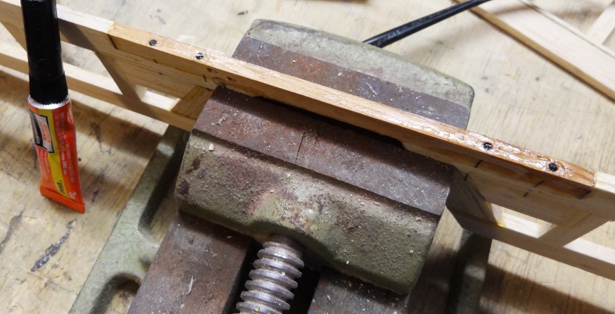

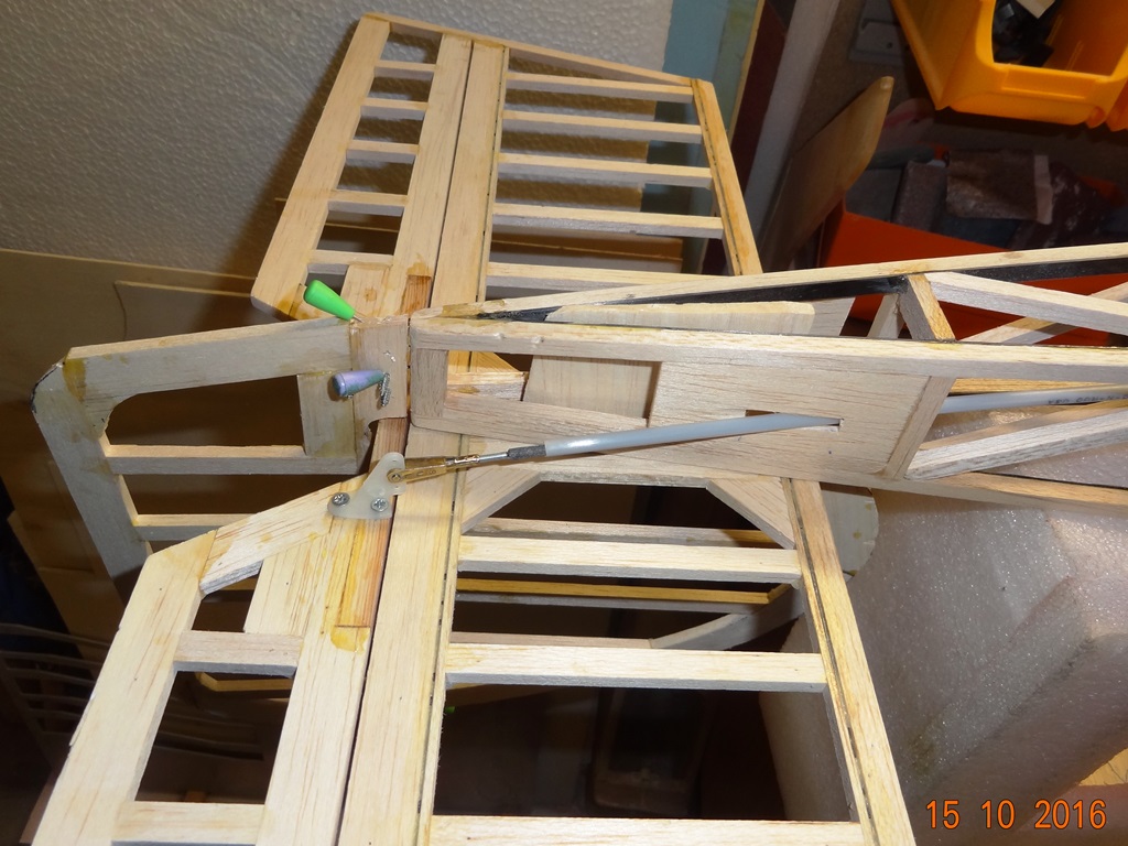

Ensuite comment je renforce la jonction des deux volets de profondeur lorsque la tringle n'en commande qu'un des deux :
D'abord un U en CAP collé à l'époxy entre les volets :
Je le complète par 4 petits inserts en jonc carbone de 1 mm collé à la cyano (on pourrait utiliser des morceaux de CAP, leur poids est négligeable dans ces dimensions)
Même traitement pour le bas du volet de dérive, à l'emplacement du guignol (pas de photo)

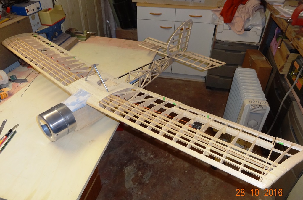

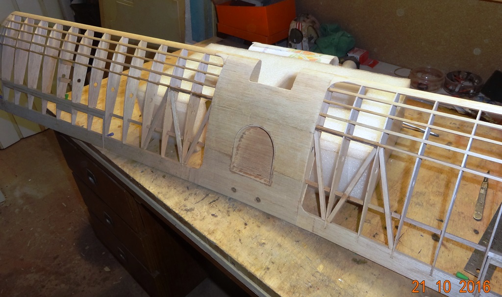

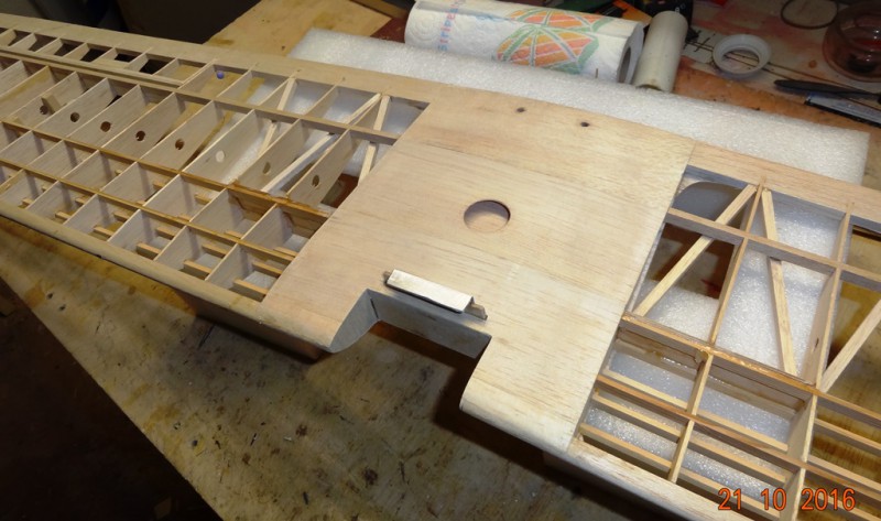

l'aile recto - verso, bien avancée (un peu trop, on verra par la suite ...)

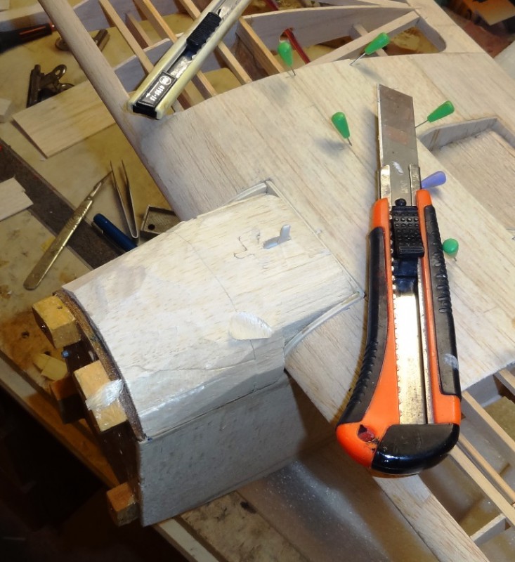

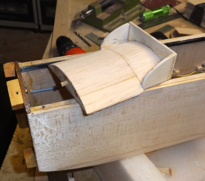

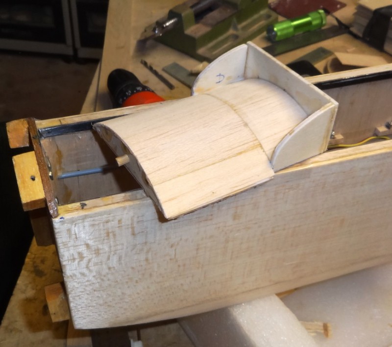

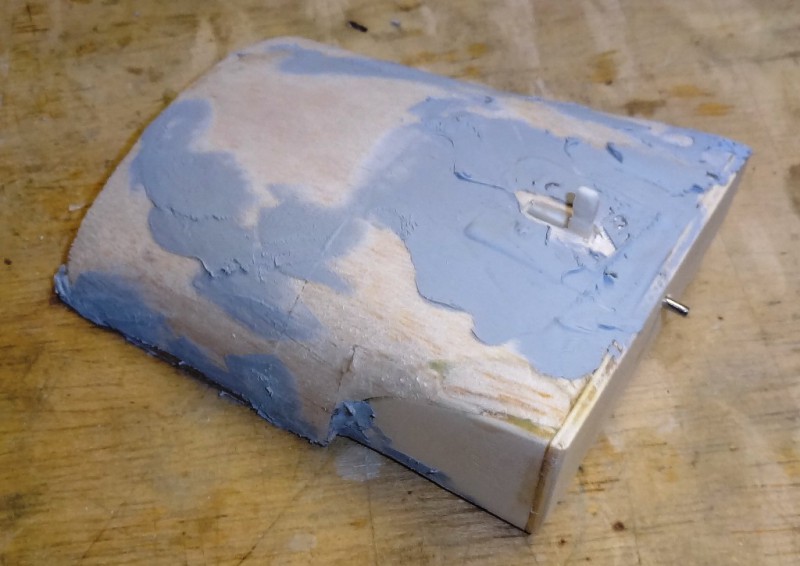

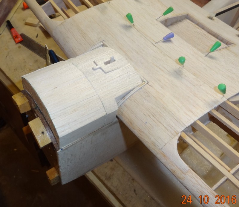

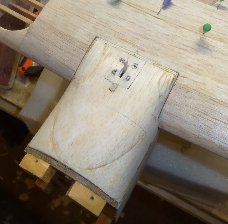

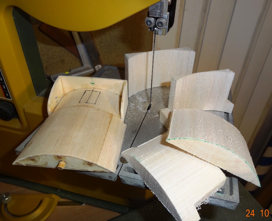

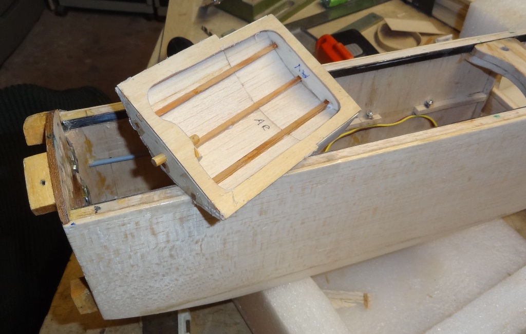

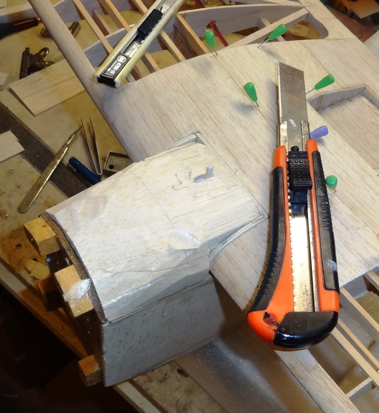

Le capot est solidaire de l'aile sur le plan. Je l'ai préféré amovible pour l'accès au réservoir et pour supprimer l'interrupteur (source de pannes potentielles) qui sera remplacé par une prise à connecter entre accu et Rx, directement sous ce capot, donc facile d'accès.

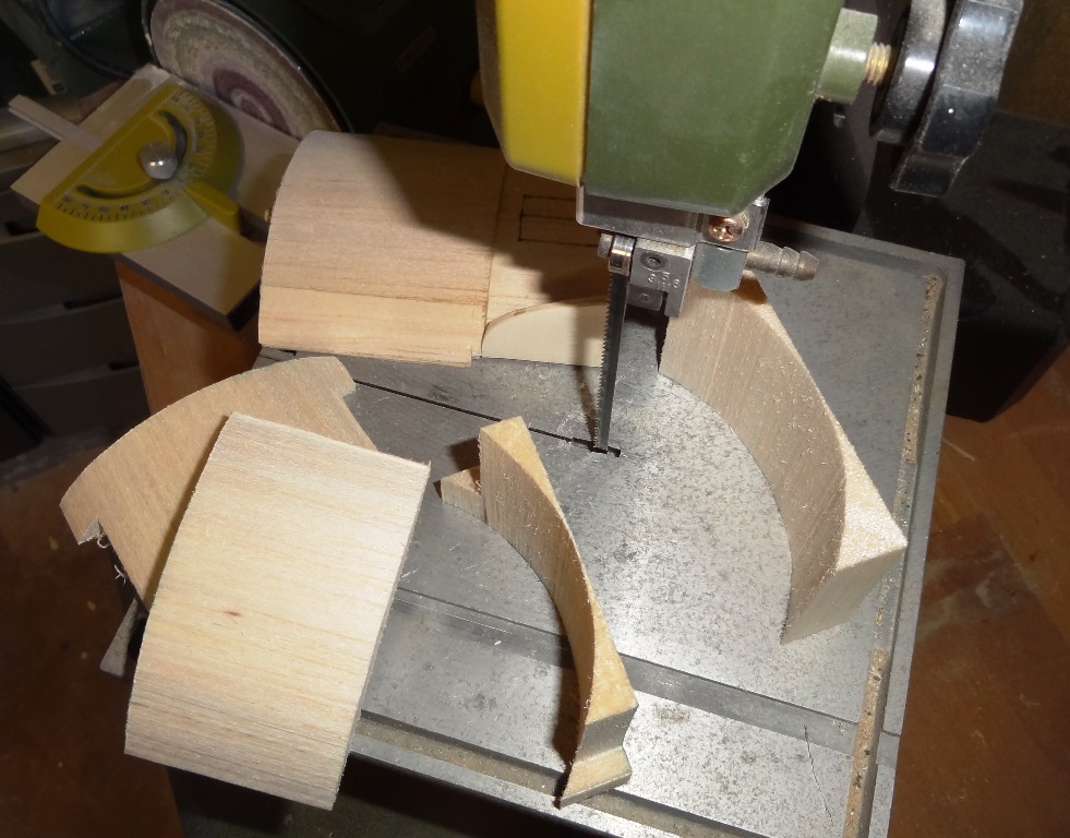

J'ai cherché à le rendre un peu creux en dessous pour garantir suffisamment de place pour un accu sur le réservoir (on verra selon centrage ...)
J'ai donc commencé par une structure classique ...
Que j'ai complétée par un bloc balsa pour reprendre les formes du fuselage et de l'avant de l'aile
(j'aurais pu me contenter d'un simple bloc et de le creuser ensuite par le dessous, mais je commence parfois me réalisations sans réfléchir aux étapes suivantes, ça s'appelle la méthode de l'avancement :lol: )

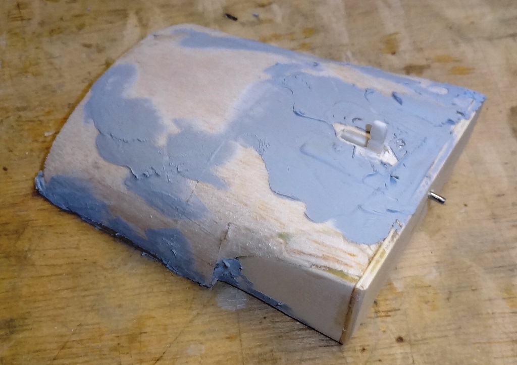

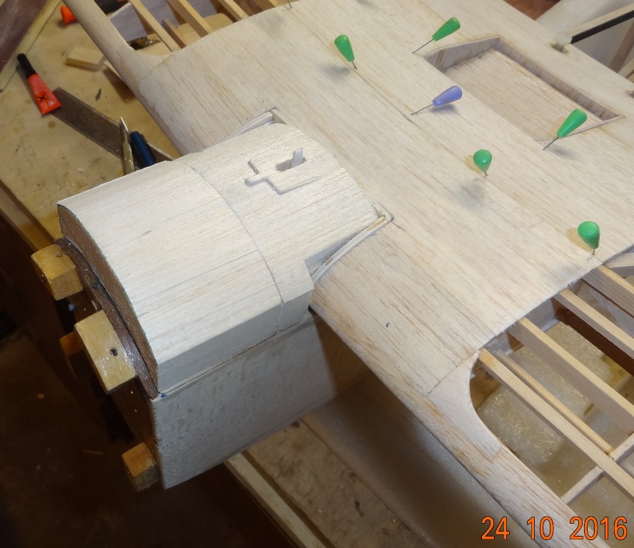

Re: Baron 1914
Ensuite ponçage, masticage, et ainsi de suite ...
J'ai choisi un verrou classique à ressort. Des aimants auraient été plus discrets, mais c'était mon choix ce soir là (ça s'appelle l'inspiration du moment :roll: )

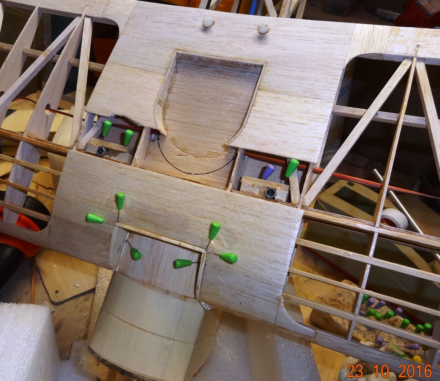

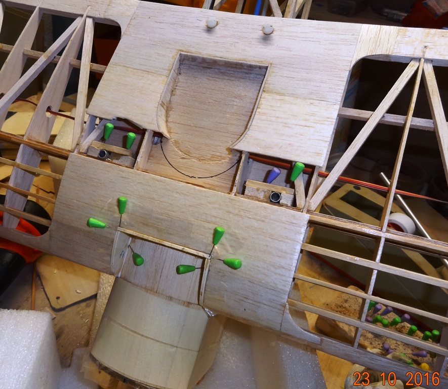

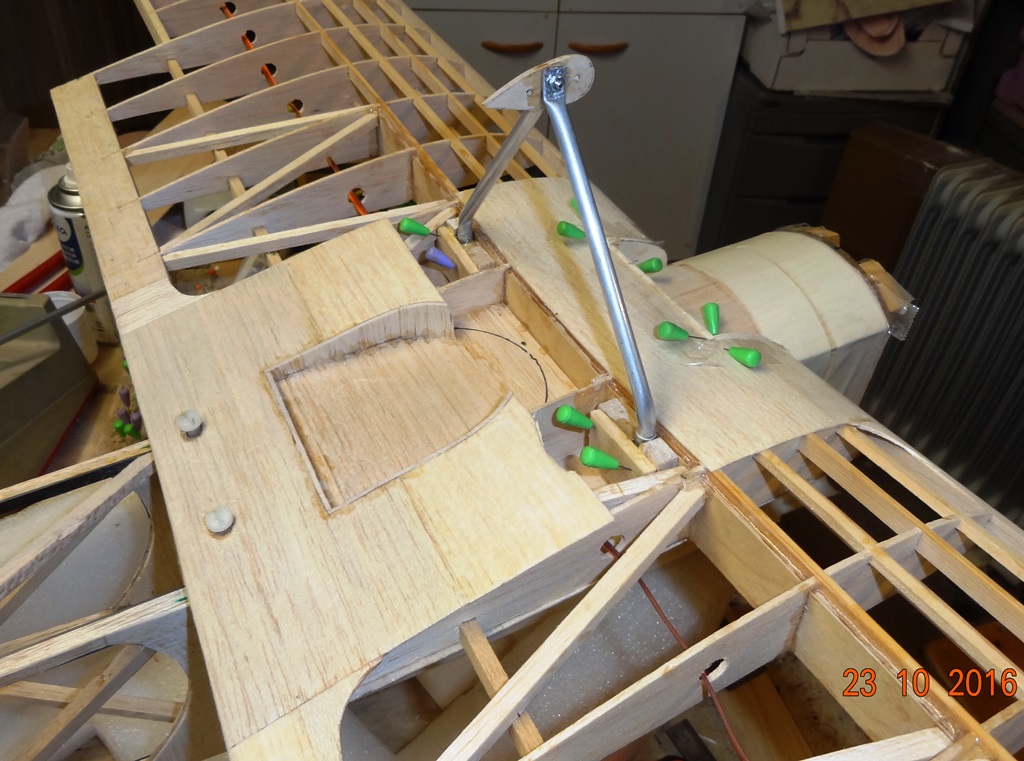

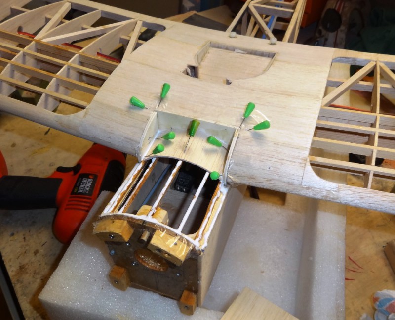

Je disais plus haut que mon aile était bien avancée, trop avancée :oops:

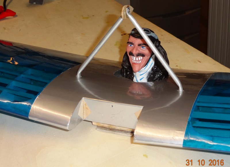

Effectivement j'ai pensé un peu tard qu'il serait intéressant de rendre le mât des haubans amovible pour faciliter le rangement et le transport,
donc il ne restait plus qu'à rouvrir le coffrage pour insérer des petits morceaux de tube alu, pour recevoir le mât (Attention des tubes insérés parallèles et non en V comme le mât, sinon bonjour le démontage :lol: . C'est la base du mât qui sera coudée)

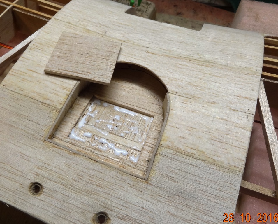

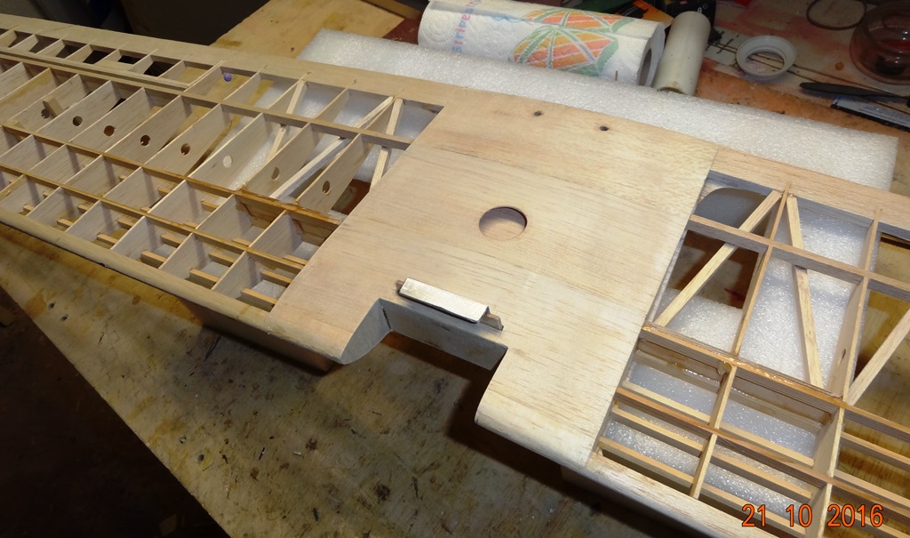

Autre problème constaté un peu tardivement. Par expérience plusieurs de mes pilotes d'autres avions ont déjà quitté leur poste lors d'atterrissages un peu musclés.
pour éviter ces éjections intempestives je me suis dit qu'un pilote boulonné à travers l'aile devrait rester à sa place quelles que soient les conditions de l'atterrissage. Il fallait donc renforcer celle-ci à la verticale du pilote, en remplissant le creux :

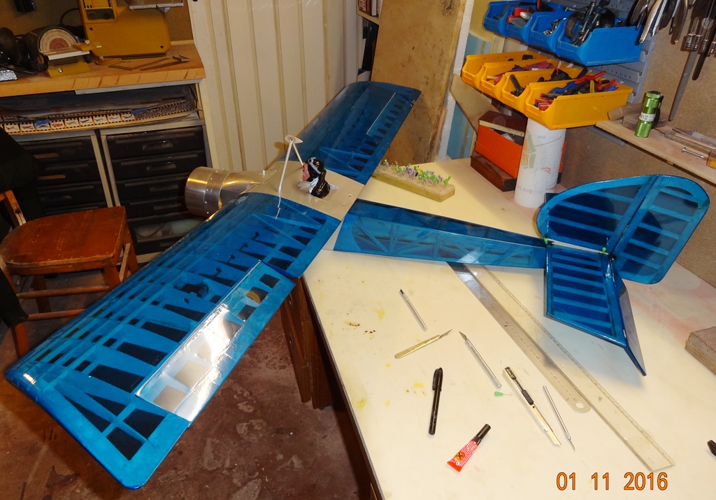

Un montage à blanc s'impose maintenant pour admirer l'oeuvre ;)
Avant de passer à l'entoilage ...

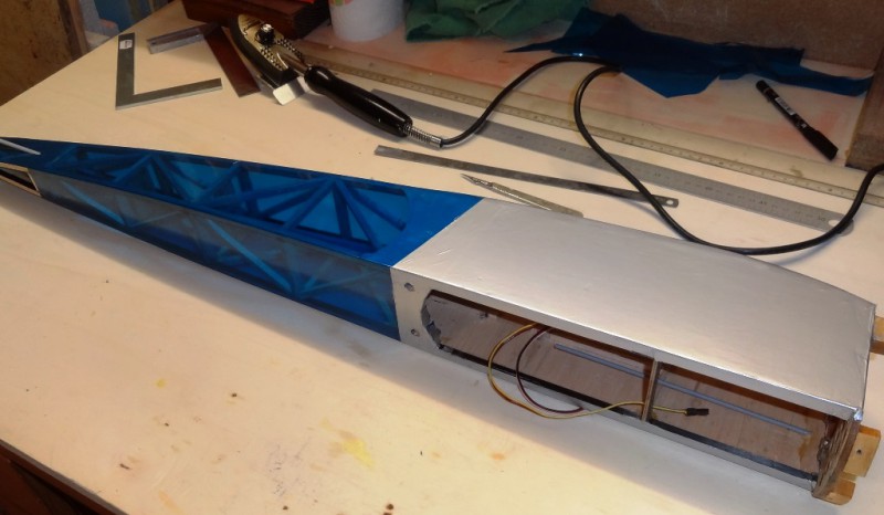

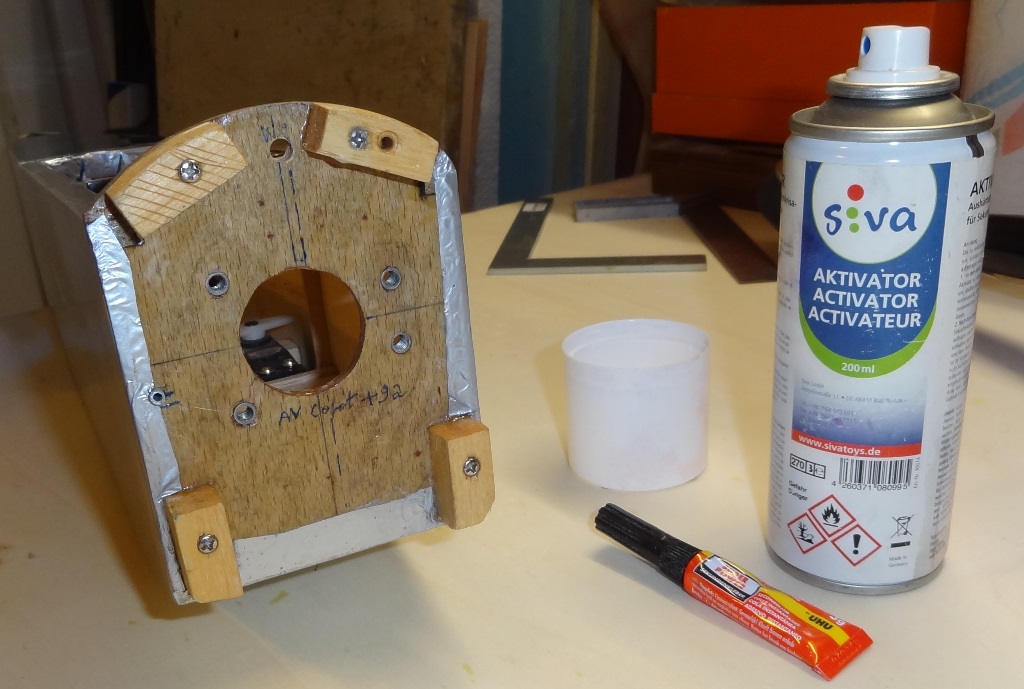

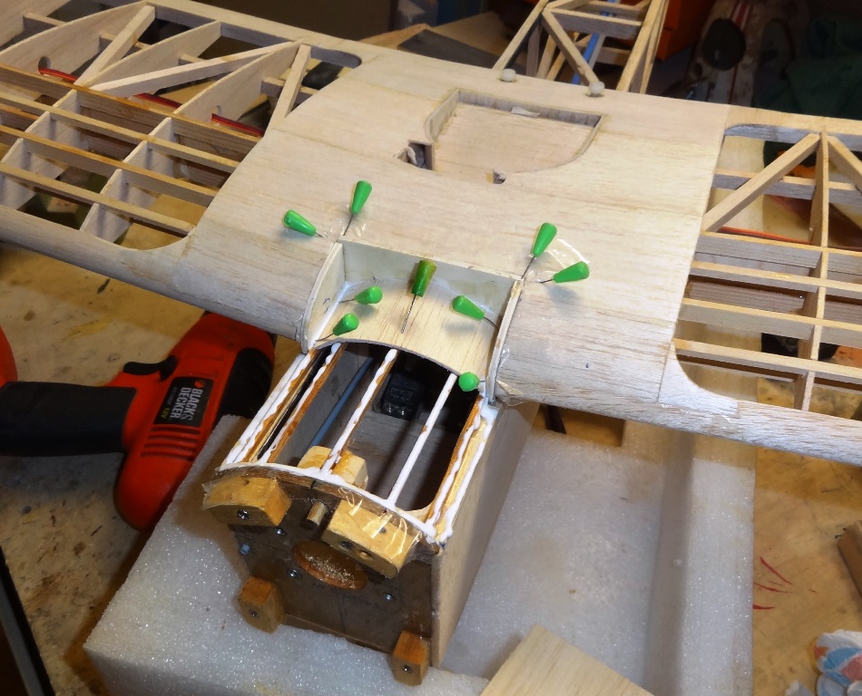

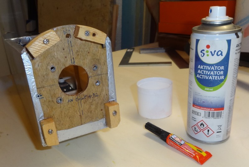

Au passage un détail : la jonction de l'entoilage avec la cloison pare-feu.
Je commence par mettre de la cyano sur toute la surface du bois (avant je mettais de l'époxy de stratification, mais c'est trop long à sécher et la cyano résiste tout aussi bien)
Attention à protéger les filetages des écrous noyés contre les coulures de cyano :oops:
Une fois l'entoilage replié sur le couple je remets de la cyano par dessus la jonction et je la fige à l'activateur. Pour l'instant cette solution que j'utilise sur plusieurs avions s'est avérée durable ...
Notez aussi que les 4 blocs supports des vis du capot sont collé ET VISSES, Un collage seul est source d'ennuis à ce niveau

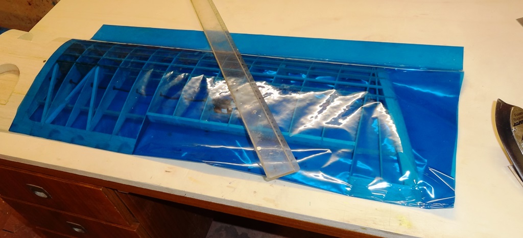

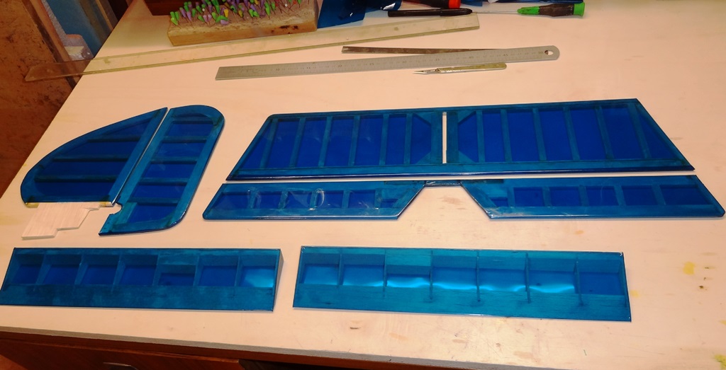

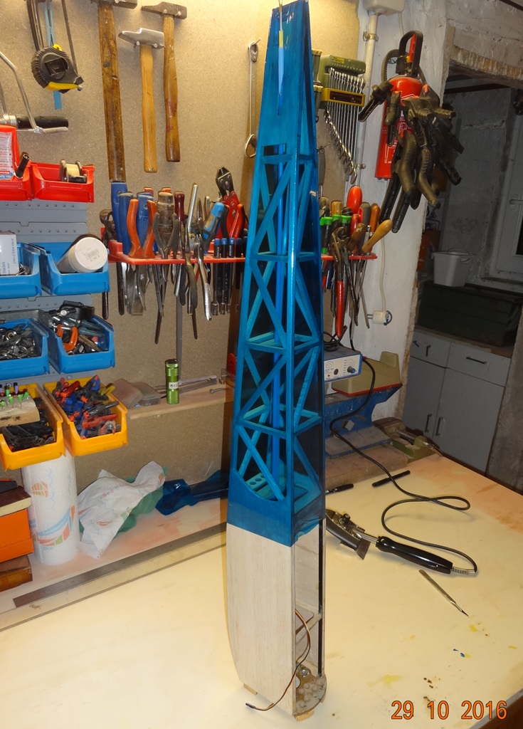

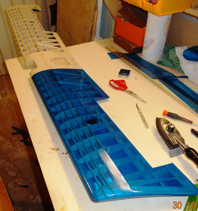

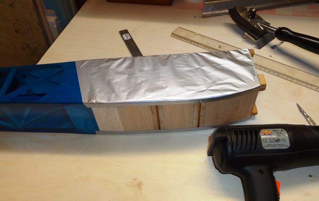

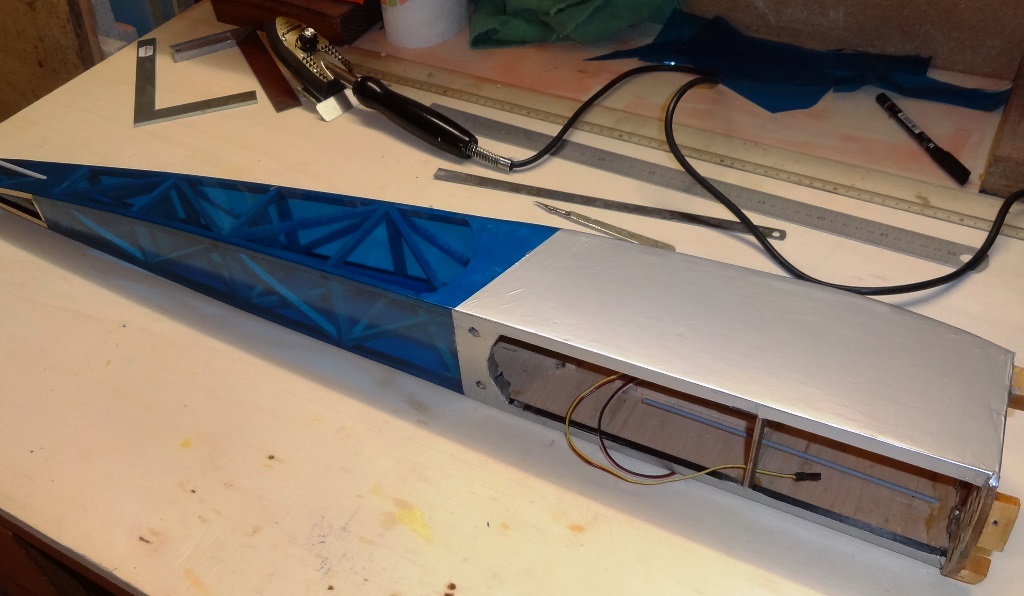

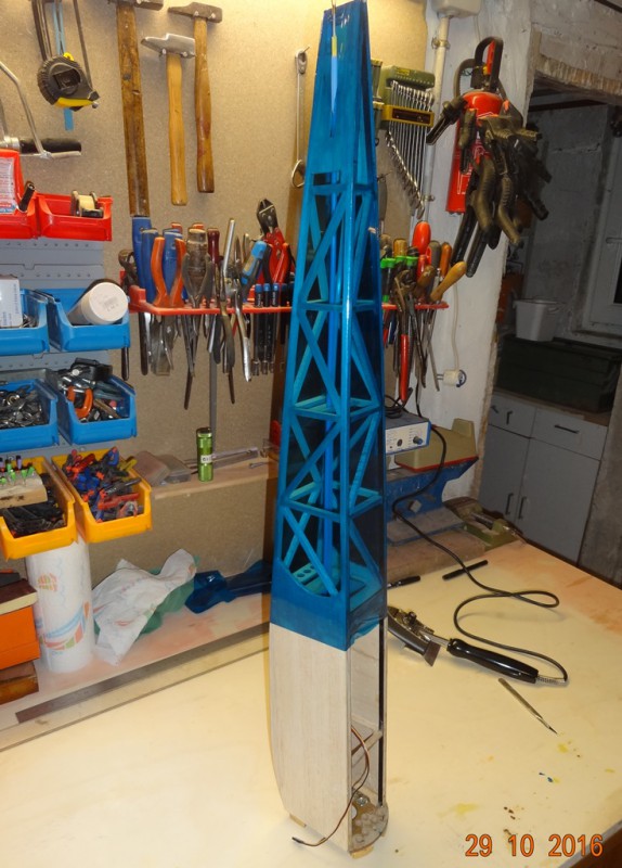

Je vais encore détailler un peu l'entoilage ..

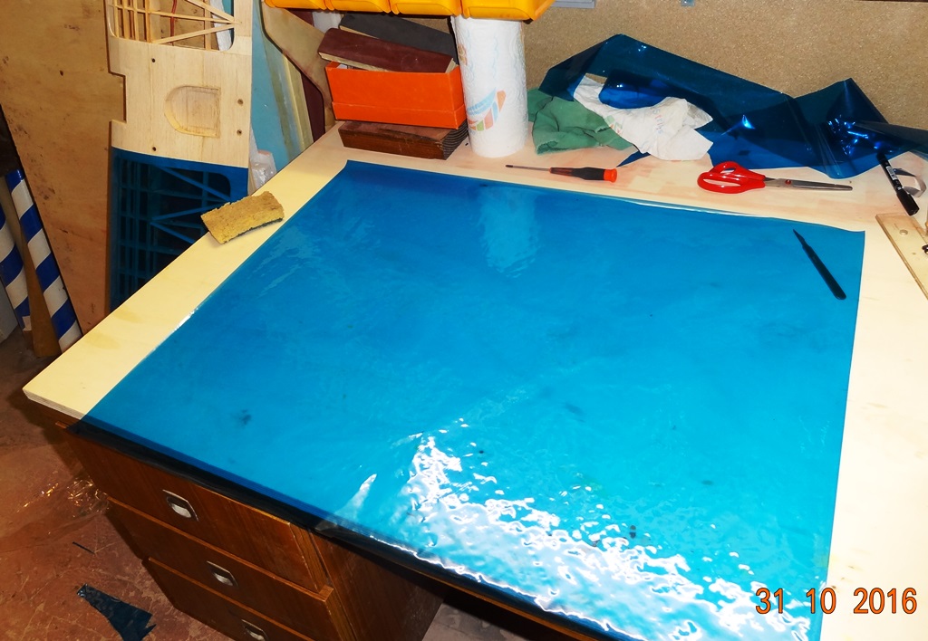

Tout d'abord il faut savoir qu'un entoilage transparent est beaucoup plus délicat à poser qu'un opaque car les superpositions de couches donnent des couleurs plus intenses et la moindre poussière à l'intérieur y sera visible
Je commence donc par utiliser un chantier neuf (ou presque) que je pose sur celui martyrisé par les traces de cutter et autre outils. cela facilite aussi la découpe de l'entoilage (au scalpel pour ce qui me concerne, plus pratique qu'une lame de rasoir)
Je donne un coup d'éponge humide sur ce chantier pour éliminer la poussière et de même sur l'entoilage qui en avait accumulé par électricité statique (En principe sous la feuille de protection il n'y a pas encore de poussière :lol: mais en manipulant l'ensemble celle du dessus passe dessous ;) )

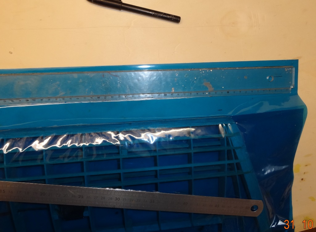

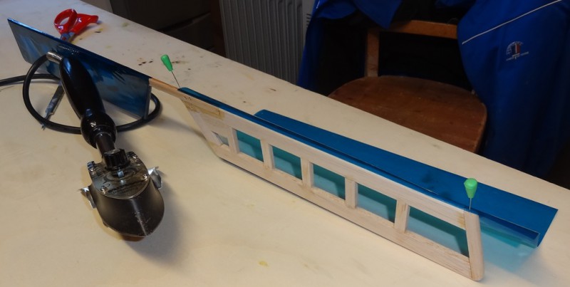

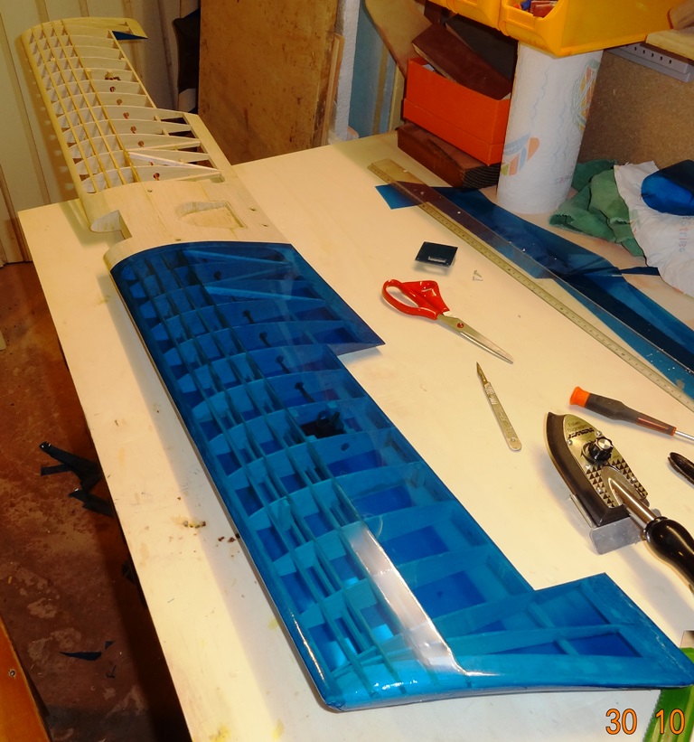

Ensuite toujours le même principe, ici pour l'aile) : commencer par "enrouler" le film sur les deux côtés, en le collant uniquement sur les bords, tendre au décapeur en passant alternativement d'un côté puis de l'autre, puis finir le collage au fer en passant sur toutes les nervures et longerons.
le collage sur les nervures et longerons rend la finition un peu moins belle que la tension intiale sur l'ensemble car le collage se voit, mais cela contribue au contreventement et évite q'une déchirure ne se diffuse sur toute l'aile

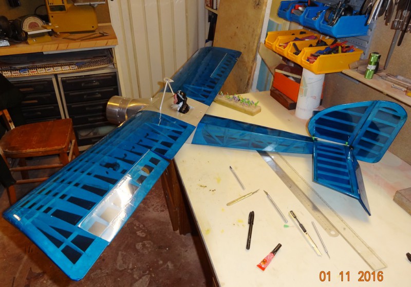

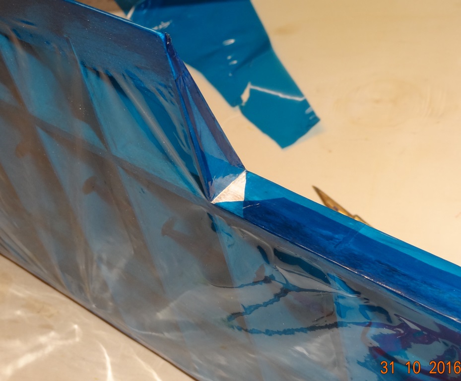

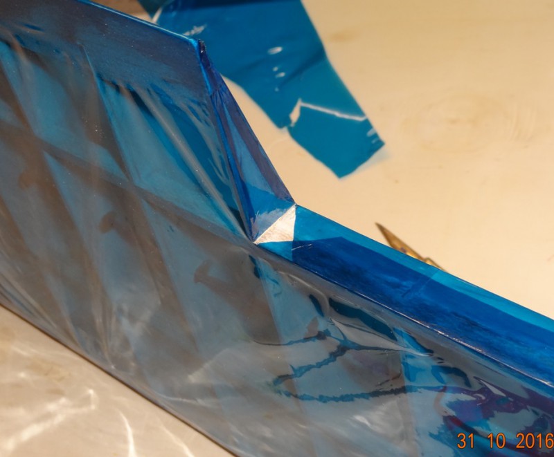

Un détail : je disais plus haut que la superposition d'entoilage transparent modifiait la couleur finale. Il faut donc bien étudier l'endroit où on va faire ces superposition, ici sur le bord d'attaqe. Et pour que le "repli" ne dépasse pas ce BA et ne soit pas effiloché, je fais une marque au feutre de part et d'autre et je coupe proprement au scalpel et à la règle le débord juste nécessaire

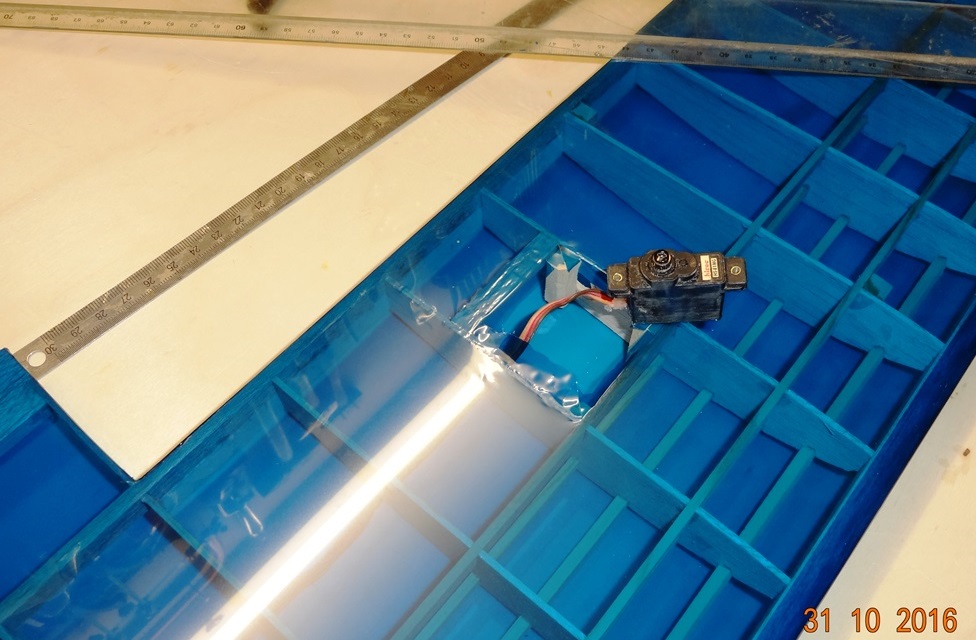

Le triangle sans entoilage sous l'aileron ci-dessous aurait pu être évité en collant en premier un morceau à cet endroit (on peut faire mieux, je me suis rattrapé ailleurs). On voit bien ici les différences de couleur, mais ce n'est pas très critique, c'est sous l'aileron
Le servo était fixé dans la structure, il a fallu le ressortir

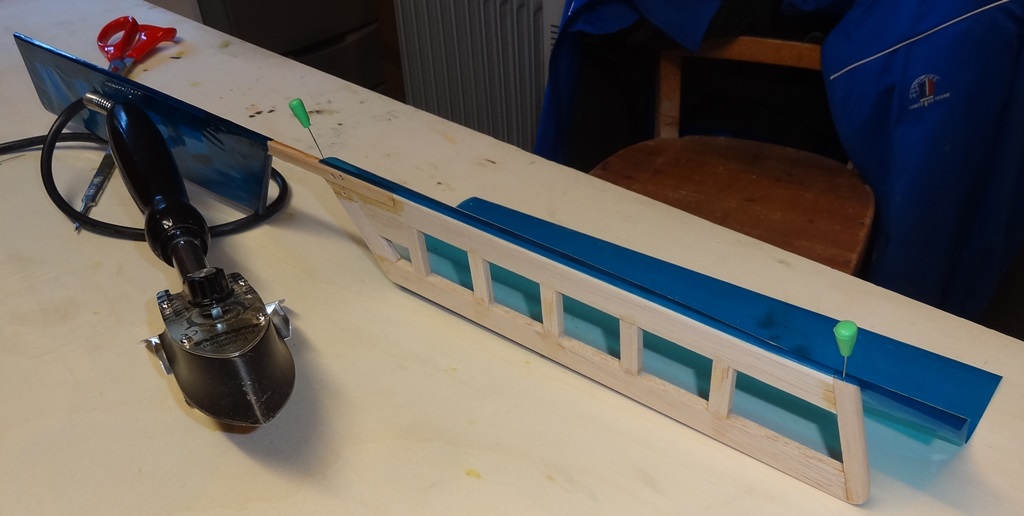

Encore un détail, toujour pour ce problème de superposition. Pour commencer "proprement", je pique l'entoilage avec 2 épingles exactement sur la pièce à couvrir, je donne quelques coups de fer pour positionner, puis on enlève les épingles et on peut commencer à faire le tour de la pièce à entoiler ...

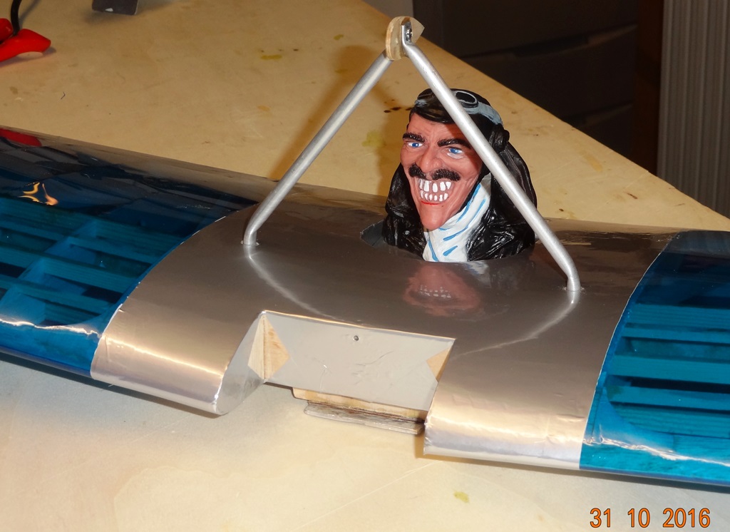

Une vue du résultat :
Sans oublier le pilote. Il parait que l'avion vole mieux lorsqu'il est piloté :lol:
