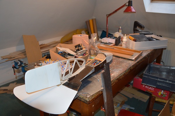

Juste une photos du mien. J'ai honte et quand je répare je fais attention de ne pas me tromper d'avion :roll:

Je ne vous ferez pas de photo du mien car c'est un CHANTIER :oops: :lol: :lol: :lol: :lol: :lol: :lol:
