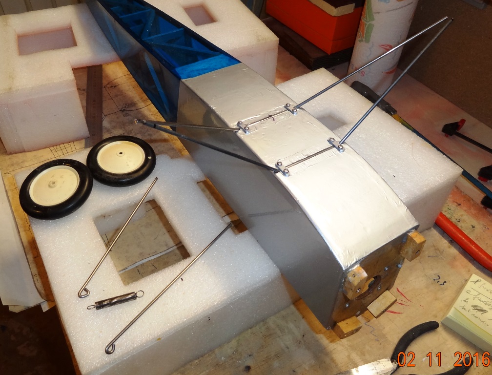

Voici donc les 2 jambes pré pliées en CAP de 3 mm et les deux demi axes de roues avec leur ressort central censé jouer l'amortisseur.

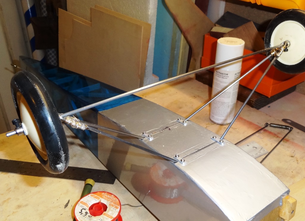

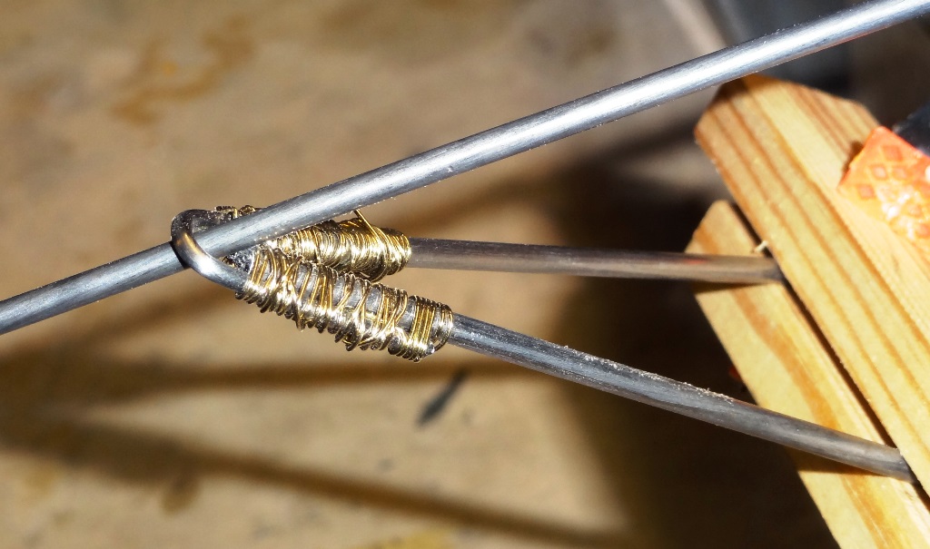

Voici ensuite comment j'ai prévu d'assembler tout ça, manque encore la soudure à l'étain sur le fil laiton (qui pourrait être mieux enroulé :oops: )
Le problème de tout ça (pas de photo du désastre :lol: ) c'est que ces demi axes ne sont pas suffisamment tenus, même avec un ressort dur et des bagues qui les empêchent de glisser vers l'intérieur. Les rous se comportent un peu comme des roues folles !
Il aurait évidemment fallu mettre l'axe de roue sur une des jambes de train, cette de l'avant en principe et il aurait suffi d'une CAP mince, voire d'un câble pour rejoindre le ressort de suspension.
Je me suis donc rabattu vers un axe rigide non amorti, on verra bien. De toutes façons mes atterrissages "butterweich" peuvent se passer d'amortisseur ;)
En veillant tout de même à ce que l'ensemble soit parallèle au plan des ailes

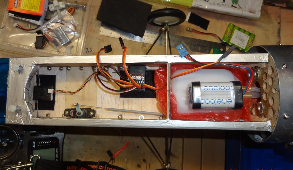

Installation radio maintenant :
elle se fait sur 2 étages avec un plancher intermédiaire sur lequel sera scratché le récepteur (SPEKTRUM bien entendu ;) )

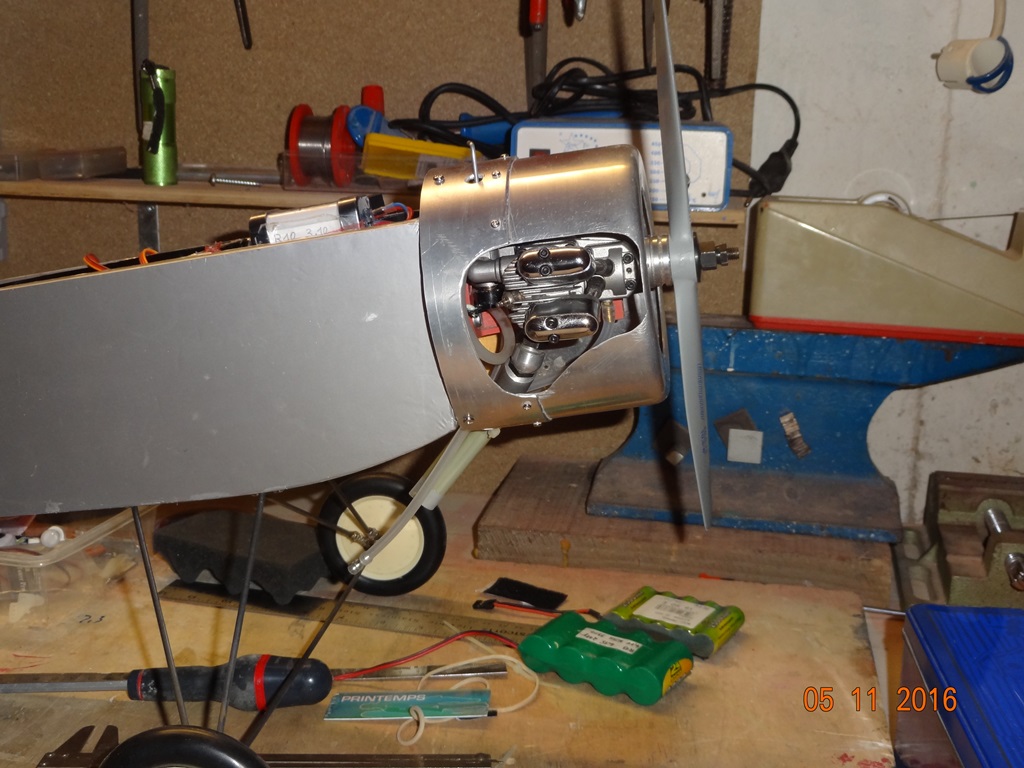

Avec l'accu sur la photo je n'obtiens pas le centrage. Il m'a fallu en mettre un 2 fois plus lourd pour centrer conformément au plan (je m'y attendais un peu depuis que j'ai abandonné les câbles de commande de la dérive et rajouté la roulette arrière) Avec le gros accu je suis donc à légèrement plus de 2 kg (déjà évoqué plus haut)
Mais je viens de lire d'essai dans MM du Baron Topmodel également centré en théorie à environ 75 mm du BA. L'auteur estime que c'est trop avant et préconise un peu de 100 mm. ça devrait donc le faire avec l'accu de la photo ...
Il est maintenant prêt pour la déco, juste encore les tringles d'ailerons à réaliser auparavant.

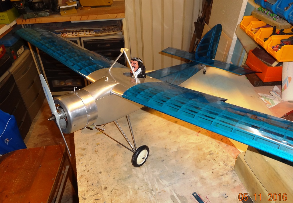

Donc voici l'oiseau presque prêt,
d'abord une vue sur son Saito FA 40 (on voit le gros accu vert qui donne le bon centrage théorique)
puis en entier (l'hélice n'est pas définitive, c'est ce que j'avais sous la main pour la photo)
prochaine étape, la déco ...

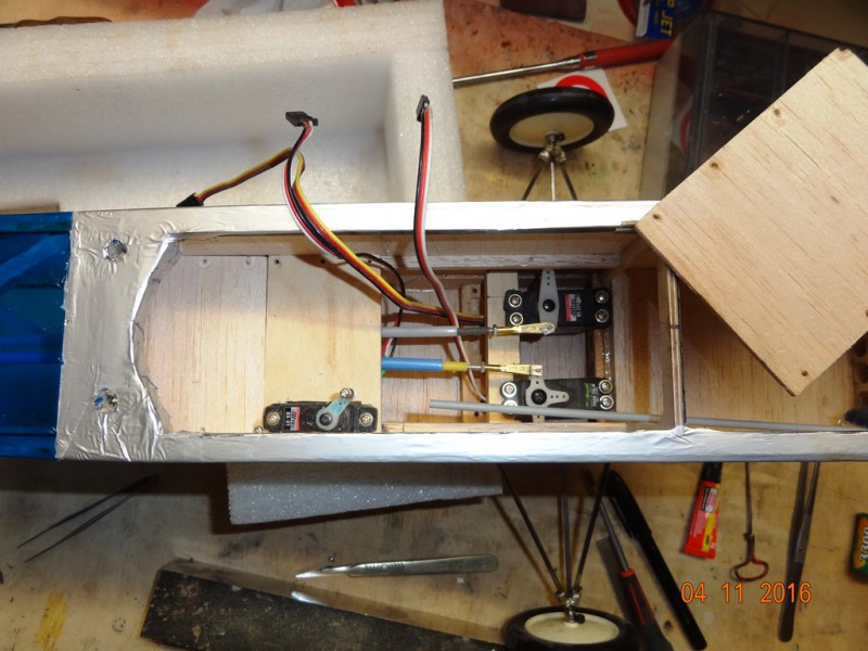

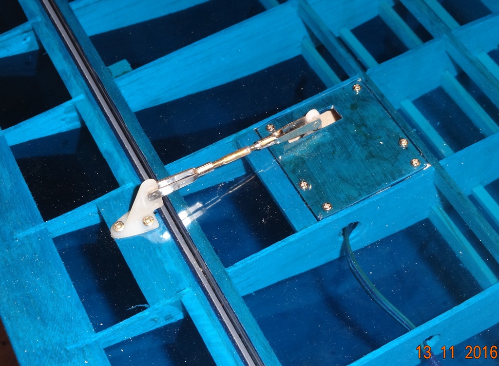

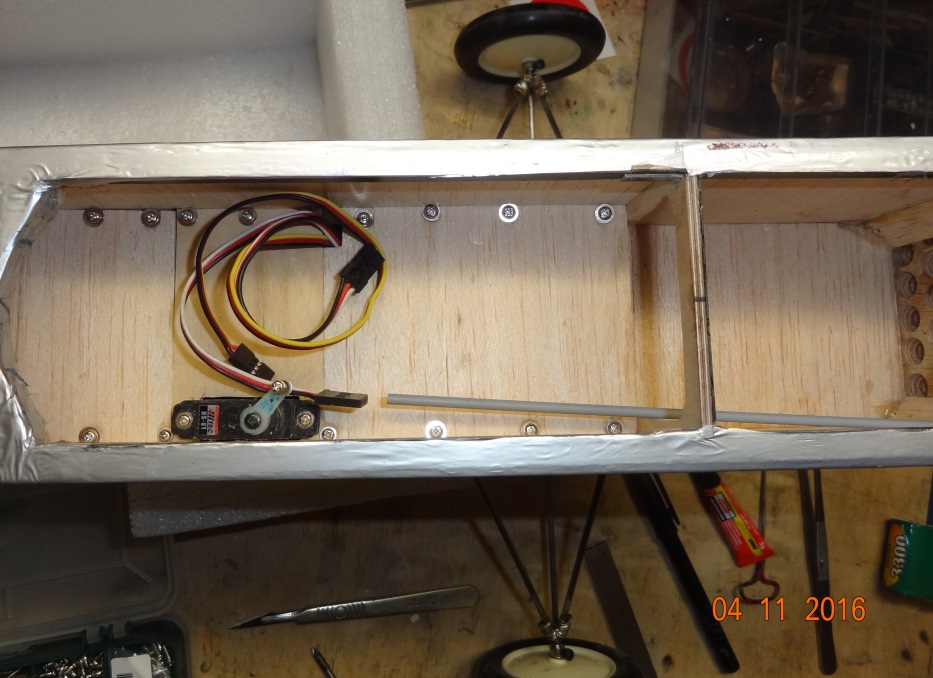

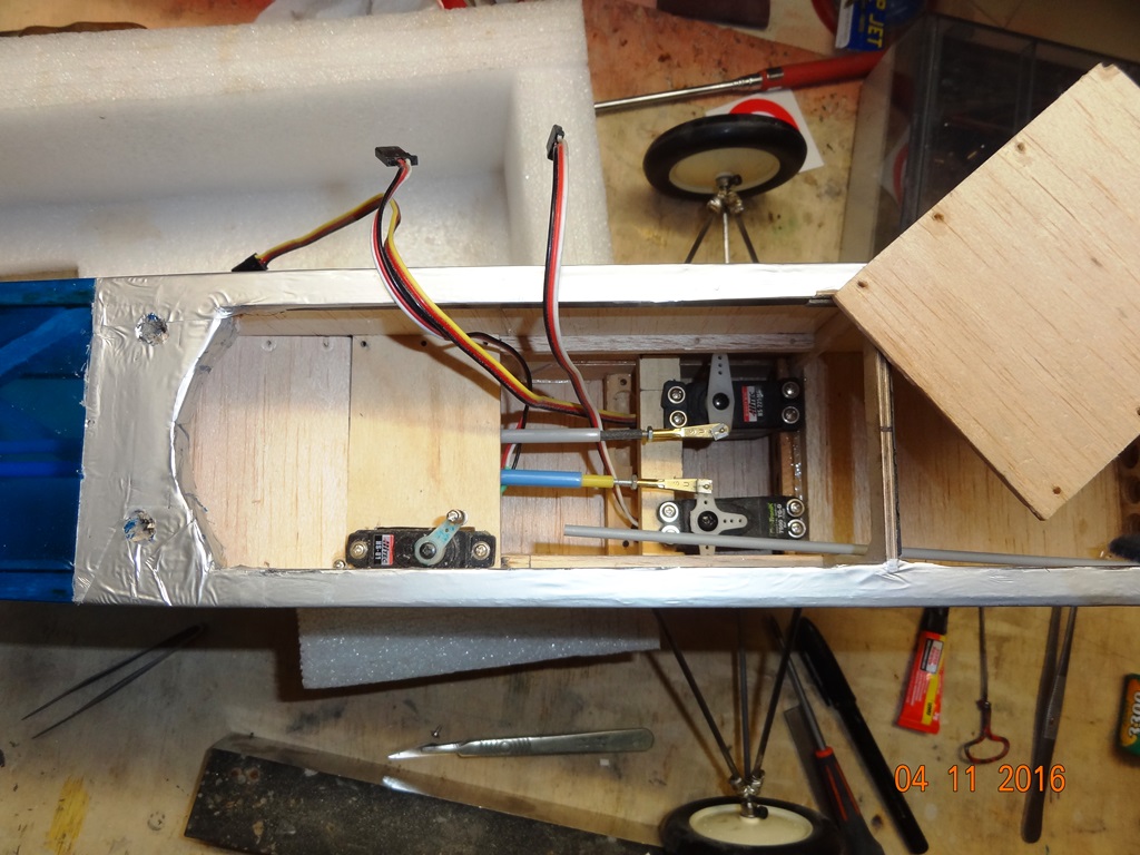

Tout d'abord les commandes d'ailerons. Tringles classiques avec une chape soudée et une chape réglable.
6 vis dans le couvercle support de servo parce-que deux servent à sécuriser les plots collés sous le couvercle sur lesquels sont vissés les servos

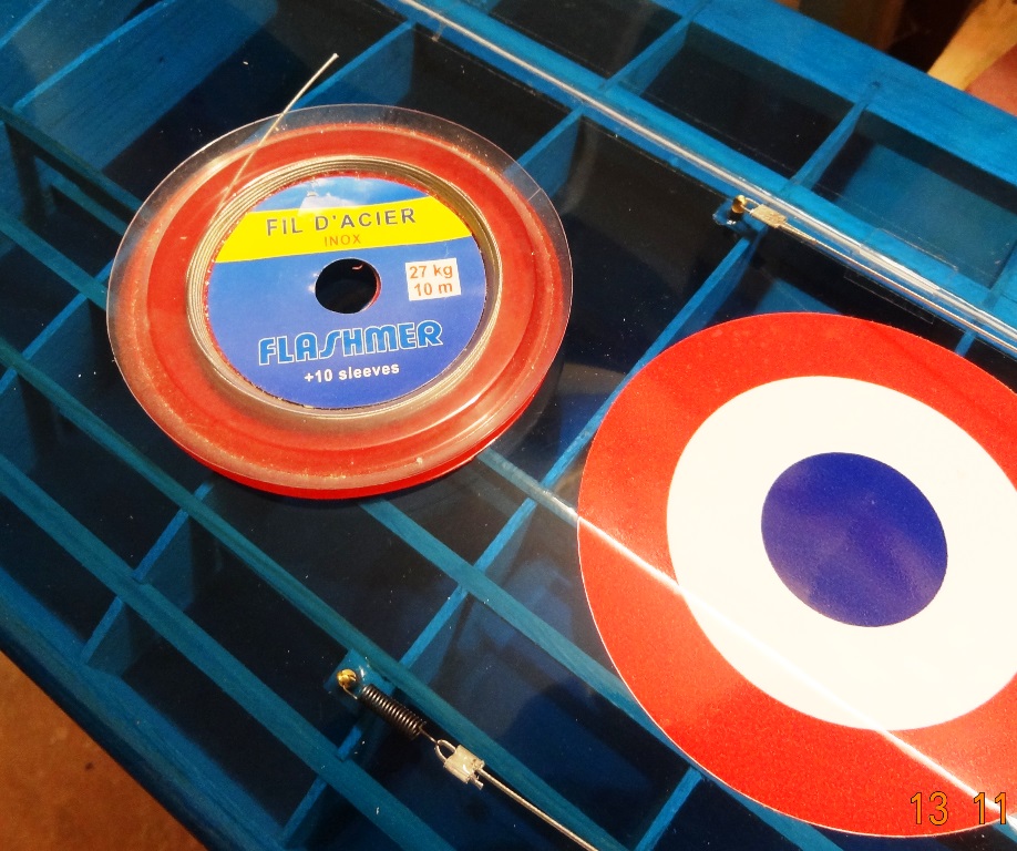

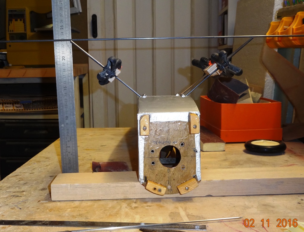

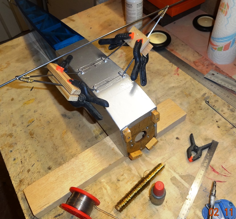

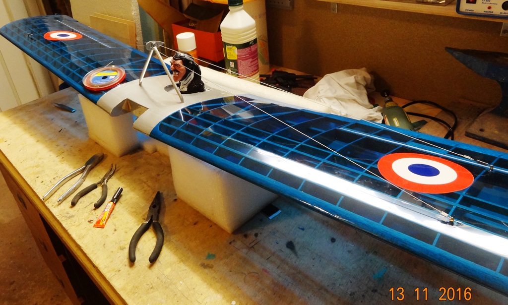

Ensuite réalisation des haubans en fil de pêche acier gainé.

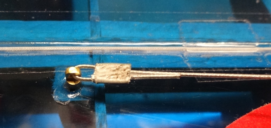

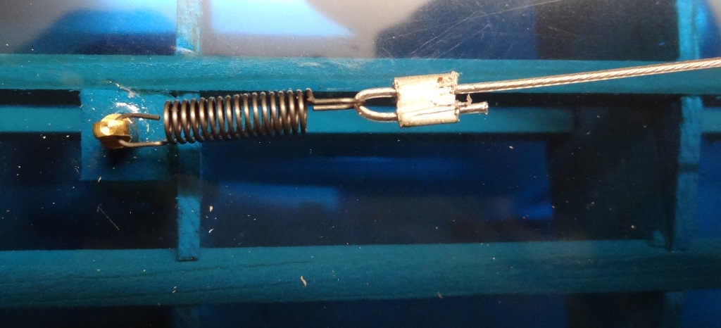

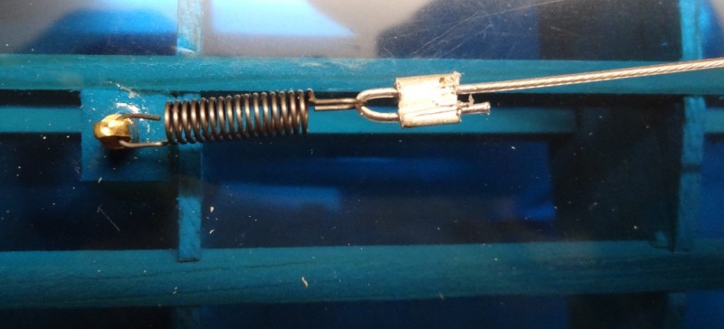

Un côté fixe, l'autre démontable avec un petit ressort. Il s'avère qu'il n'est pas nécessaire de démonter le ressort, une traction sur celui-ci suffit pour sortir le mât de son logement afin de le replier pour le transport.
Pour une question de simplicité de montage sur le terrain je n'ai pas mis de haubans sous l'aile.

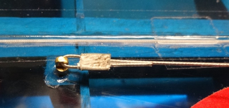

Les câbles sont pincés dans un petit morceau de tube alu écrasé dans lequel on met au préalable une goutte de cyano (on pourrait refaire une boucle dans le tube alu, mais tel que c'est fait çaa ne bouge pas)

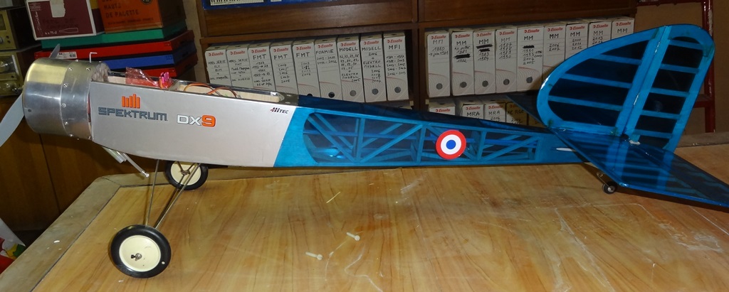

On voit aussi sur cette photo la charnière d'aileron : scotch sur le dessus, charnière ruban renforcé Topmodel en-dessous. Volets de profondeur et direction sont articulés avec des charnières classiques nylon avec axe métal.

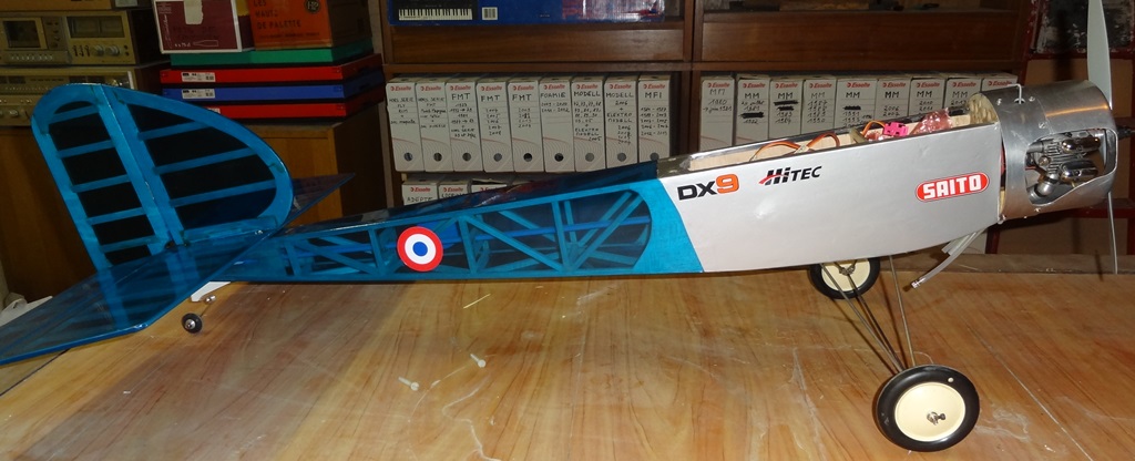

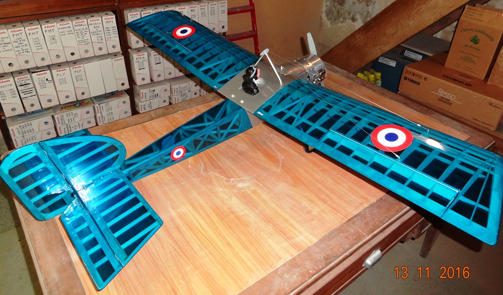

Et pour finir la déco :
Les cocardes sur les ailes de 100 mm sont légèrement trop petites. Si vous en mettez aussi il vaut mieux prendre un diamètre de 120 à 140 mm. Celles du fuselage font 50 mm.
Sur la balance avec le petit accu (voir plus haut) il pèse 1950 g, avec le gros accus on arrive à 2050 g.
Je pense que le petit suffira car en début de vol réservoir plein, le centrage sera OK
Ne reste plus qu'à attendre une météo favorable pour tester l'engin (pour l'instant je n'ai pas encore décidé de la marque de mitrailleuse, il volera donc non armé pour ses débuts ;) )
