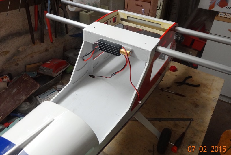

Quelques photos du travail de ce week-end. Le début de la semaine à venir va être moins riche car en déplacement !

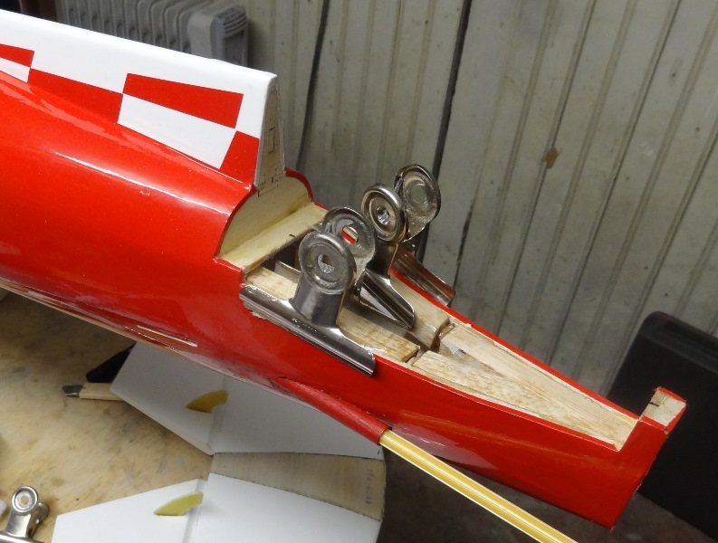

Suite à ta remarque j'ai décidé d'augmenter un peu la surface de collage de l'empennage. On distingue aussi la sortie de la gaine sullivan.
La fixation du BEC. Mais selon le centrage il faudra peut-être que je l'avance dans la soute AV, avec l'accu. La place y est comptée !

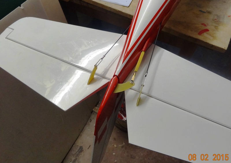

Les sorties de commandes AR. J'ai finalement conservé les tiges 2 mm de la profondeur. C'est fin, mais en forçant sur le volet on n'arrive pas à les faire flamber, ça devrait faire l'affaire, surtout qu'il y a une tige par volet.

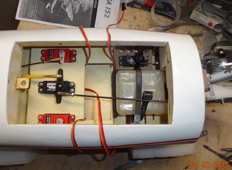

La soute AV. Pour ceux qui ne connaissent pas l'avion c'est une vue du dessous.
S'il faut encore y rajouter le Rx Spektrum AR 9200 avec 2 satellites, un Lipo et le BEC, ça va faire serré :oops:

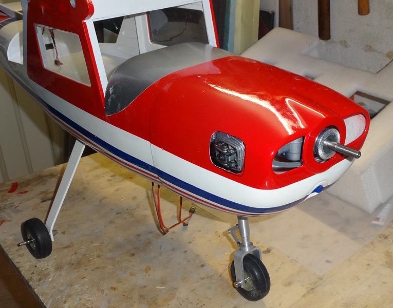

Le capot permet de bien loger l'OS FS 91. (capot culbuteur démonté ici). Il va falloir que je fasse une alimentation déportée de la bougie. Le trou du pointeau n'est pas encore percé sur la photo.

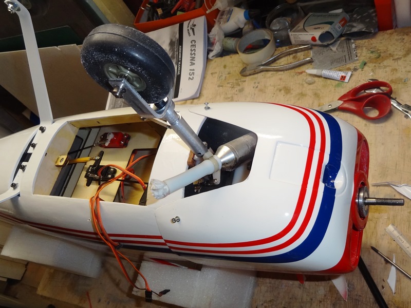

On voit ici l'allure avec les roues d'origine que j'ai finalement remises car avec des roues plus grandes sur le train principal c'était vraiment affeux. Mais avec celles-ci ce n'est pas très heureux non plus. Je ne resterai pas sur cette configuration ...
Et pour finir, l'ouverture en dessous du capot je pense que ça devrait suffire pour l'e flux d'air

J'ai un peu étudier le train, après ta remarque à ce sujet, c'est vrai que ce n'est vraiment pas joli. Il y aurait une possibilité en redressant le train d'origine et conserver la jambe amortie du train avant. L'avion a un peu tendance à piquer du nez lorsqu'il est posé sur ses roues, A permettrait de gagner un petit quelque chose, ensuite, si le nez est encore trop haut, il suffirait de déplacer les points de fixation de la platine vers le haut. Dans l'état actuel des choses, chez moi c'est difficile car la cale de chasse de la jambe de train est déjà collée, faudrait ou tout enlever, ou raccoucir la jambe.

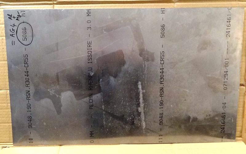

Je vous parlais du train d'atterrissage très moche de ce Cessna. J'ai fini par craquer. En me renseignant sur les qualités de DURAL à employer et sur les possibilités de le plier à chaud ou à froid, je viens d'enrichir un peu mes connaissances et je vais prtager cette expérience.
J'ai craqué car je viens d'acheter la plaque de Dural ci-dessous sur ce site (il s'agit de la 4° référence sur la page (il en reste 1 ex en vente. Livraison TNT (pas la Poste :oops:) en 48 h)
http://www.metaloutil.com/usinage-metau ... age=Page27
Il existe un équivalent chez topmodel de marque Graupner :
http://www.topmodel.fr/product-detail-7 ... x250x30-mm
pour un prix voisin en rajoutant le port. Topmodel questionné par mail m'a confirmé que ce matériau se laisse plier à froid
Au fait il s'agit de 2 qualités différentes, voici ce que j'ai glané sur des forums :
L'appellation DURALUMIN(IUM) regroupe des qualités très différentes avec des dénominations assez techniques.
Ainsi AU4G ou réf 2017 correspond à un matériau très dur, destiné à l'usinage, il ne se plie pas à froid et n'est pas conseillé pour nos trains. C'est un alliage Alu + Cuivre
Pour nos besoins il faut trouver un compromis entre la dureté et la malléabilité. Il faut s'orienter vers des alliages Alu + magnésium tels AG3 = 5754 ou AG4 = 5086. c'est ce dernier que je viens d'acheter.
La référence Graupner correspond à 6082T6 (AlSi1MgMn), donc en plus du magnésium on y trouve du silicium et du manganèse. Je pense q'on peut faire confiance à Graupner pour ce choix, surtout que Topmodel vient de me confirmer sa capacité à être travaillé à froid. Attention toutefois, sur des sites techniques on donne couramment des rayons de pliage à 90° de 4 à 5 fois l'épaisseur.
Prochaine étape pour moi : le découper. Je pense qu'une bonne lame de scie à chantourner devrait en arriver à bout ???
