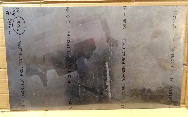

Je vous parlais du train d'atterrissage très moche de ce Cessna. J'ai fini par craquer. En me renseignant sur les qualités de DURAL à employer et sur les possibilités de le plier à chaud ou à froid, je viens d'enrichir un peu mes connaissances et je vais prtager cette expérience.
J'ai craqué car je viens d'acheter la plaque de Dural ci-dessous sur ce site (il s'agit de la 4° référence sur la page (il en reste 1 ex en vente. Livraison TNT (pas la Poste :oops:) en 48 h)
http://www.metaloutil.com/usinage-metau ... age=Page27
Il existe un équivalent chez topmodel de marque Graupner :
http://www.topmodel.fr/product-detail-7 ... x250x30-mm
pour un prix voisin en rajoutant le port. Topmodel questionné par mail m'a confirmé que ce matériau se laisse plier à froid
Au fait il s'agit de 2 qualités différentes, voici ce que j'ai glané sur des forums :
L'appellation DURALUMIN(IUM) regroupe des qualités très différentes avec des dénominations assez techniques.
Ainsi AU4G ou réf 2017 correspond à un matériau très dur, destiné à l'usinage, il ne se plie pas à froid et n'est pas conseillé pour nos trains. C'est un alliage Alu + Cuivre
Pour nos besoins il faut trouver un compromis entre la dureté et la malléabilité. Il faut s'orienter vers des alliages Alu + magnésium tels AG3 = 5754 ou AG4 = 5086. c'est ce dernier que je viens d'acheter.
La référence Graupner correspond à 6082T6 (AlSi1MgMn), donc en plus du magnésium on y trouve du silicium et du manganèse. Je pense q'on peut faire confiance à Graupner pour ce choix, surtout que Topmodel vient de me confirmer sa capacité à être travaillé à froid. Attention toutefois, sur des sites techniques on donne couramment des rayons de pliage à 90° de 4 à 5 fois l'épaisseur.
Prochaine étape pour moi : le découper. Je pense qu'une bonne lame de scie à chantourner devrait en arriver à bout ???

Jeanmi a écrit :
Pour terminer, je pense qu'entre l'Eurolight, le Graupner et le Seagull, c'est probablement ce dernier qui s'en sortira le mieux question vol, par contre pour reproduire ton "TL-ABO", je dirais que le Graupner ou l'Eurolight seront mieux car je les trouve plus juste en proportions.
je partage ton avis jeanmi, j'ai une nouvelle fois contemplé le Graupner dans sa toîte, je sens qu'il va bientôt être peint en bleu. Dommage toutefois qu'il n'ait pas un train AV maquette comme le Seagull. Le kit train du Monsun est peut-être la solution pour moins de 30 €. J'observerai en détail celui de yoyo à la prochaine occasion. Il en existe aussi un beau chez Robart, mais entre 70 et 80 USD pour la jambe AV seule :oops:
Re: Cessna 152 Seagull
Publié : 11 févr. 2015, 22:20
par Jacky_m
scie sauteuse
Publié : 11 févr. 2015, 22:32
bien noté jacky, je suis un peu inquiet avec ma scie sauteuse made in China ! et aussi précise qu'une hache :oops:
en tout cas je vais tenter sur un bout de la plaque
