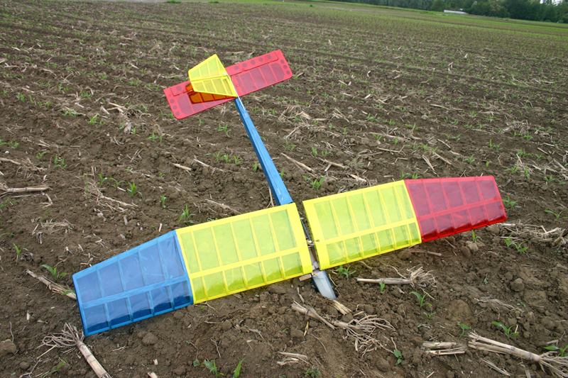

Aujourd'hui, très belle journée, les planeurs sont de sortie. En ce début d après midi quelques thermiques sont présents. Le remorqueur s elance, l aigle le talonne. Après quelques instant il est temps de couper le cordon avec le remorqueur. L Aigle tournoie dans le ciel et grimpe, grimpe, 300, 400 bientôt 500 mètres. Je me bat depuis un moment pour lui faire perdre de l'altitude! Rien à faire, il grimpe! Je remonte un peu les deux ailerons, pousse sur la commande de profondeur, il grimpe toujours! Je décide de m'éloigner de la zone, Bon dieu qu'il est petit. Il ne faut pas le perdre des yeux, m éloigner de la zone tout en lui donnant un peu de piqueur. Rien n y fait,...si ça y est, il décide enfin à piquer. Il perd quelques dizaines de mètres d altitude, doucement je tire la commande de profondeur histoire de le remettre a plat. Il pique, je tire d avantage, il pique! A t il repéré un rongeur au sol? Il fonce droit sur cette proie, plusieurs centaines de mètres d élan, il va la chopper cette proie, aucune chance de la rater! Et c est le contact! Un arrêt brutal. Apres 400 mètres, d élan il y a laissé quelques plumes! Arrivé sur place, je le retrouve le bec enfoncé dans un terrier, mais le rongeur avait disparu, les plumes étalés tout autour! Enfin, voila, il va avoir besoin d une longue période de repos pour se refaire une santé. Le côté positif, le bec n a rien, il a conservé l éclat de sa jeunesse!

Avec un volet de profondeur qui a au moins 20 cm de corde (de mémoire), et un guignol de longueur classique (2 à 3 cm)au niveau de l'articulation, l'effort sur ce dernier est ENORME surtout en piqué. Dans cette configuration, même un servo puissant aurait du mal à bouger le volet. Le vol de la bête est alors régi par les mêmes lois que les fléchettes, dont il empreinte la trajectoire. Enfin, je laisse au BEA le dernier mot :roll:
Je pense que la conception de ce Horus est prévue pour un vol lent, ce qu'il fait très bien, mais il n'aime tout simplement pas la vitesse. Nous n'arrivons pas encore à copier les aigles dans tous leurs domaines de vol :twisted:
J'ai eu une mésaventure similaire avec un planeur de début 2 axes. Exactement la même trajectoire et impossible de le redresser. Là la cause venait davantage du flambage de la commande trop légère car il faut pousser la tringle pour cabrer. A quand des commandes de profondeur avec le guignols sur l'extrados ?
Heureusement j'ai eu moins de mal que le Horus
