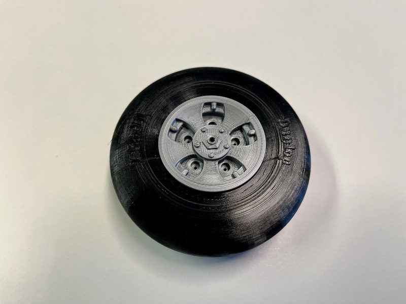

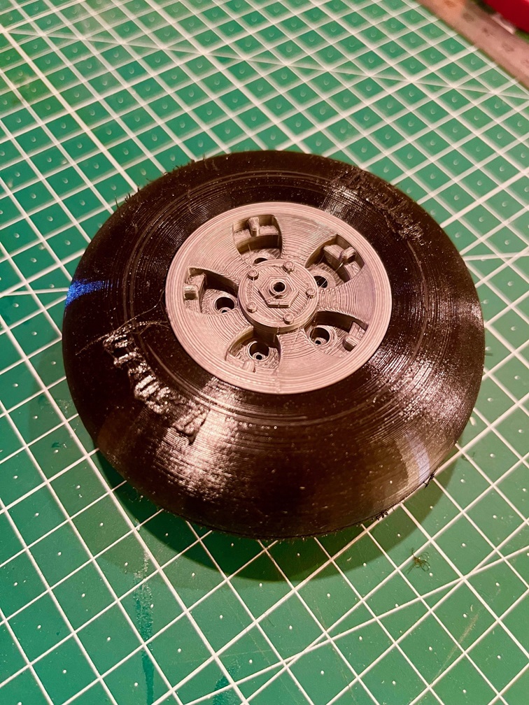

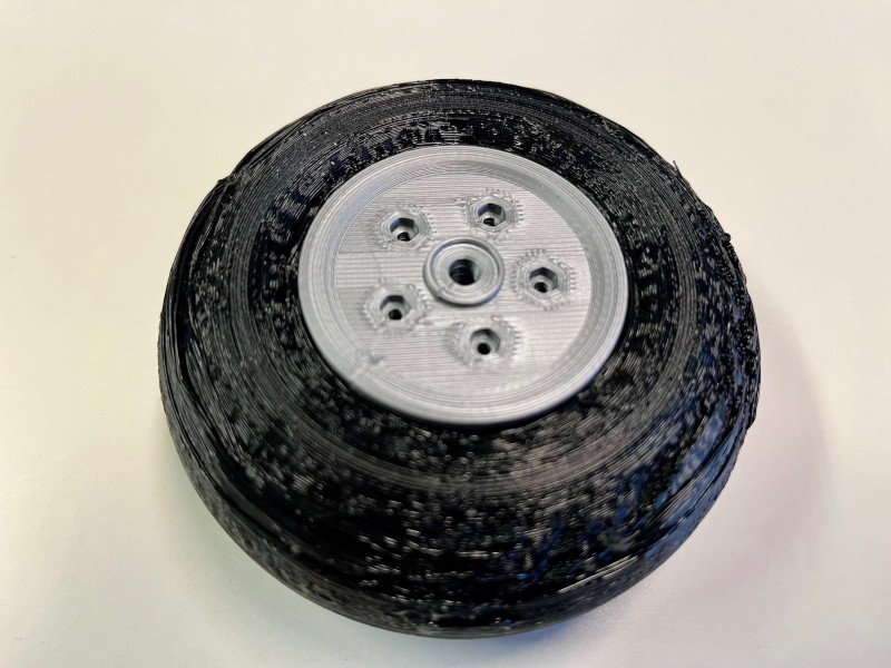

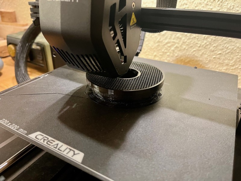

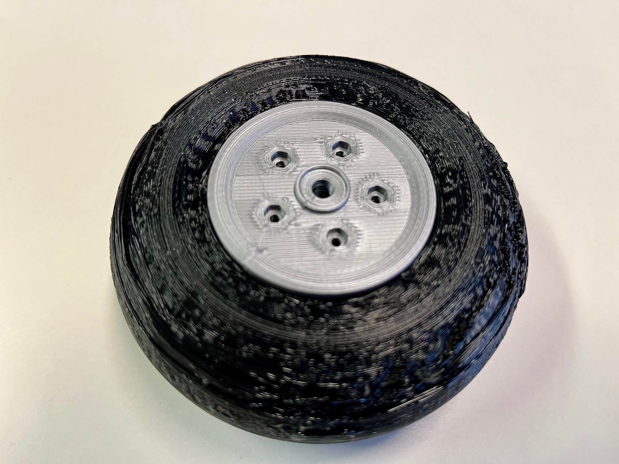

Puis qu'on parle impression, voici le premier essai d'impression du pneu. Dans mes paramètres j'ai mis une paroi de 2mm, un motif de remplissage giroïde et un taux de remplissage de 50%.
Le résultat n'est pas satisfaisant.
1. J'ai un problème d'impression sur les premières couches qui sont en porte à faux, les supports ne sont pas conseillés avec le TPU, le résultat est ici bien visible. Pour l'essai suivant, je vais imprimer le pneu en deux parties qui seront collées ensemble à la néoprène.
2. La dureté (shore) du pneu est trop dure, presque incompressible. Pour le prochain essai, je vais conserver une paroi de 2mm et un motif gyroïde mais je vais réduire le remplissage à 25%. Le motif gyroïde a l'avantage d'avoir une résistance identique répartie sur tous les axes, ce qui est intéressant avec un pneu.
3. Le défaut relevé en position 2 a une autre conséquence, le poids de l'ensemble (jante et pneu) fait 120 gr. Ce qui est trop lourd.
Pour terminer si l'amélioration n'est pas satisfaisante, je testerai un autre motif de remplissage, sur le rouleau à colle j'ai utilisé un motif en triangle qui me donne satisfaction.
La partie extérieure est très bien en terme de finition, si ce n'est qu'elle est un peu trop brillante.
La partie intérieur qui a été imprimée coté plateau, présente des défauts d'impression...

Mis à part la face inférieure du pneu, le reste est remarquable (pneu + jante) Belle innovation. Reste donc à trouver les bons paramètres pour la dureté ou plutôt la souplesse du pneu, Ton expérience est suivie ;) ...

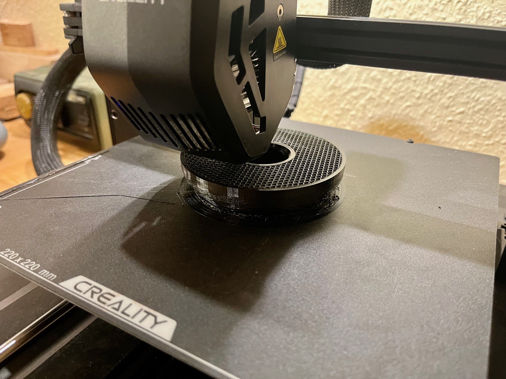

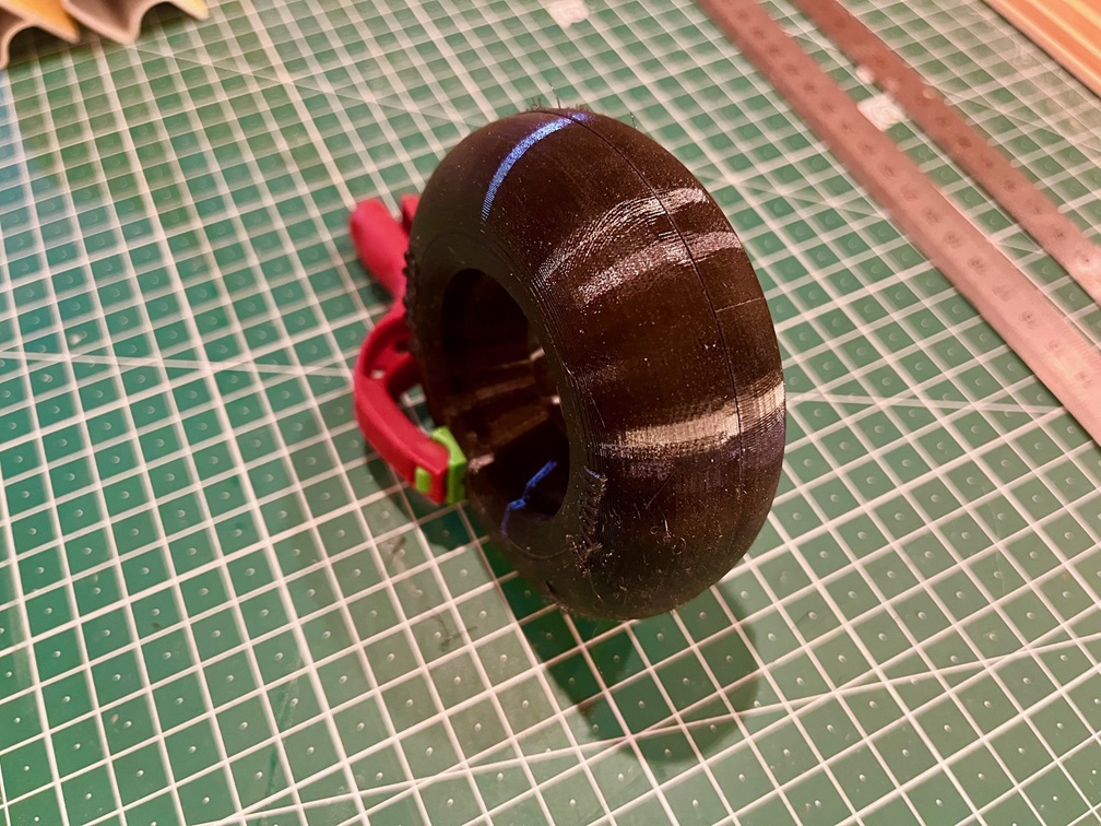

Actuellement deux demi pneus sont en cours d'impression, remplissage à 25%. On verra ce soir.
Un copain fribourgeois, que je côtoie sur le forum modélisme.com, m'a conseillé de faire l'intérieur du pneu, creux. En adoptant un angle assez prononcé, on arriverait à éviter les supports. Si ce soir, je ne suis pas satisfait du résultat, ça sera la prochaine étape :)

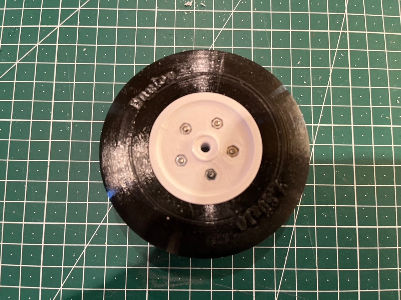

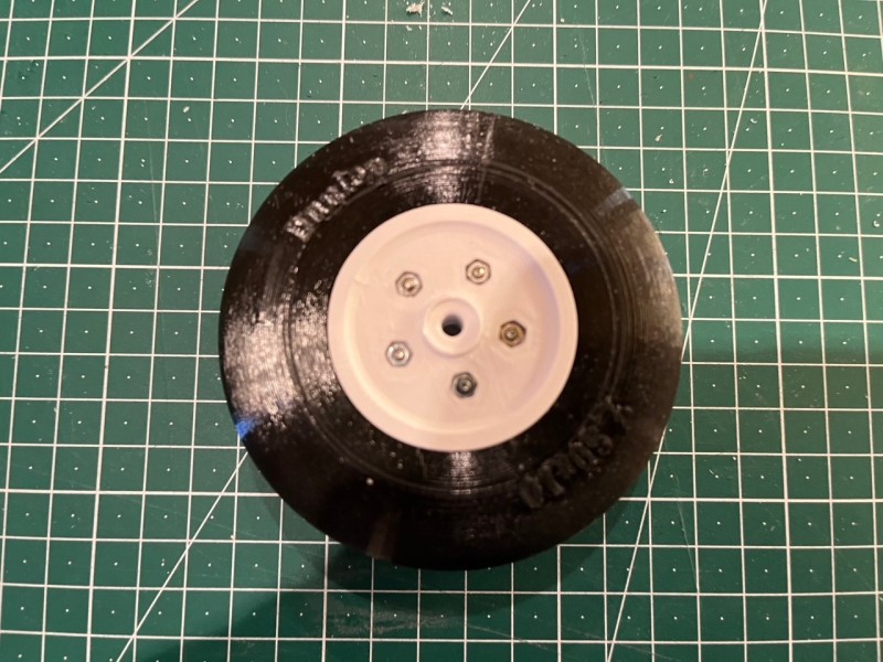

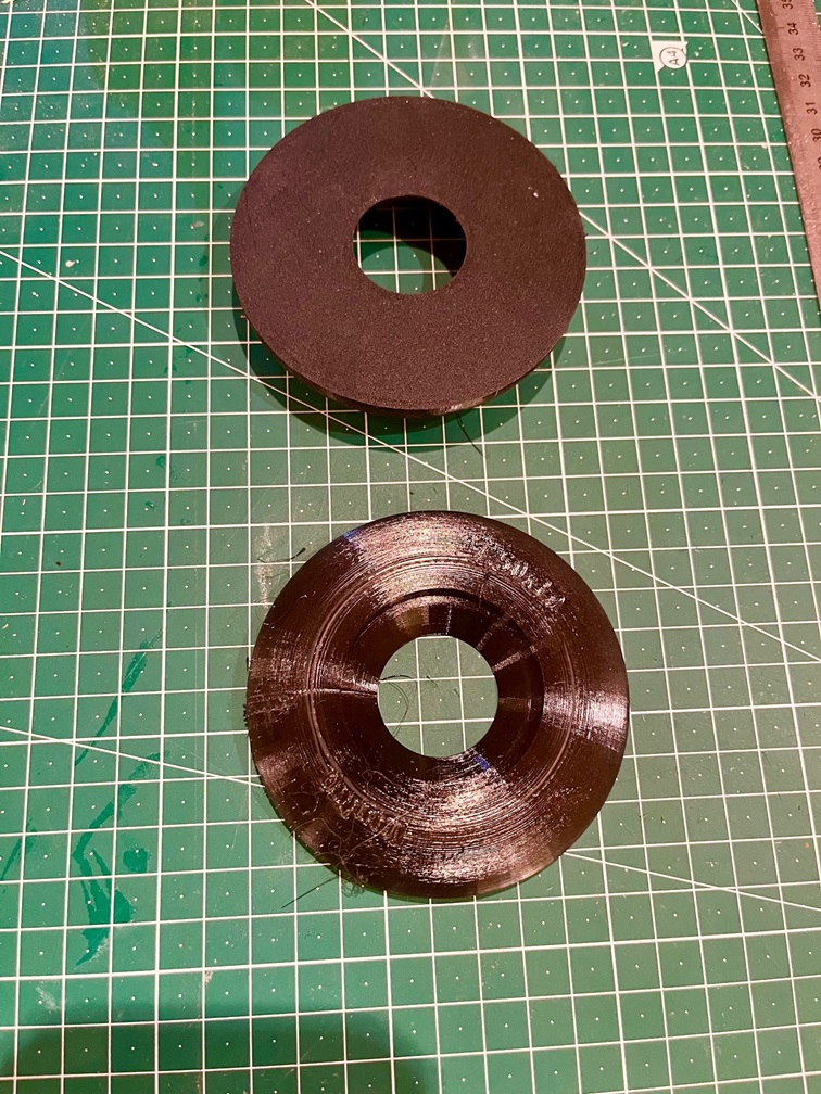

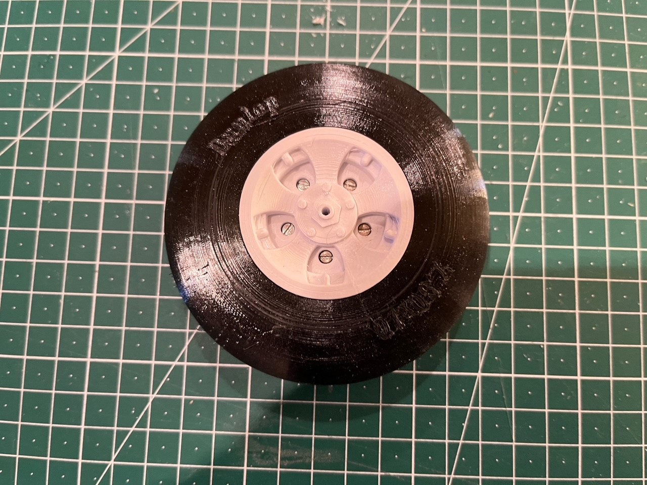

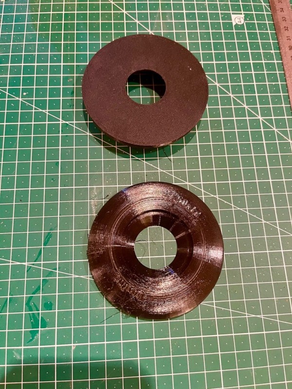

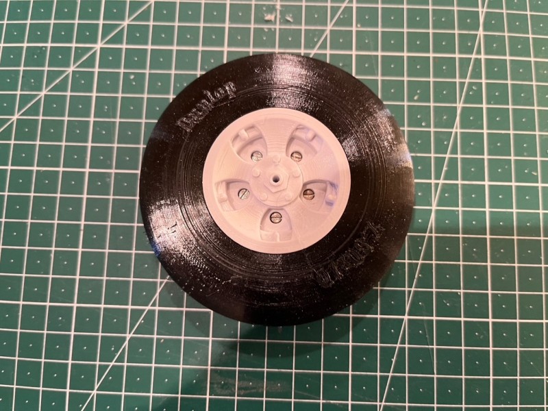

L'impression en deux demi pneus sans radeau ni supports, est la bonne solution 8-). Le résultat visuel est pas mal, il est toujours aussi brillant et comme j'ai imprimé les deux demi pneus en même temps, j'ai eu un peu de stringing (fils de matière entre les deux pièces), qui est dû à un réglage de rétraction plus faible, ça se retire facilement avec une lame de rasoir.
Le pneu est plus souple et ça pourrait aller comme ça, mais je vais essayer d'améliorer ce point. En ce qui concerne le poids, cette fois on est à 80 grammes la roue complète, ce qui est beaucoup mieux.
Ca ne se voit pas trop, mais en modifiant le dessin du pneu pour le séparer en deux éléments, j'ai profité de réduire un peu la largeur du pneu que je trouvais trop bombé sur le premier test.
Ce soir, je vais modifier l'esquisse du pneu en incluant un creux et relancer une impression en ajoutant une rétraction plus importante lors des déplacements hors de la pièce.
La jante dont certaines dimensions avaient été corrigées, la première partie a été imprimée durant la nuit, la deuxième flasque est en cours d'impression :geek: .

Pas de souci Jacky je ne suis pas un king du pilotage et il m'arrive encore parfois d'apponter :lol:. Très honnêtement, d'un point de vue mécanique, je pense que sa tiendra ;). Le problème que l'on pourrait rencontrer avec les impressions 3D, vient de la résistance thermique des composites utilisées. Le PLA commence de réagir à 50°, le PETG et le TPU à 80. En résumé, si les impressions sont correctement faites, avec du PETG et du TPU, il ne devrait pas y avoir de problème. Je prendrai ma roue imprimée à la bourse dans deux semaines. Ceux qui sont intéressés pourront y jeter un coup d'œil et me conseiller si besoin.
Je renonce d'ailleurs au PETG chargé au carbone, j'ai plusieurs connaissances qui m'ont indiqué imprimer leurs roues parfois même en PLA et que ça résiste sans problème.
Actuellement la première demi jante a été imprimée en PETG, l'autre a été lancée ce matin avant mon départ au travail. Un bon point, c'est que j'ai une meilleure finition avec le PETG qu'avec mes essais avec le PLA.
Pour Yoyo, effectivement, le pneu sera collé à la Neoprène qui a l'avantage de rester un peu souple ;) .

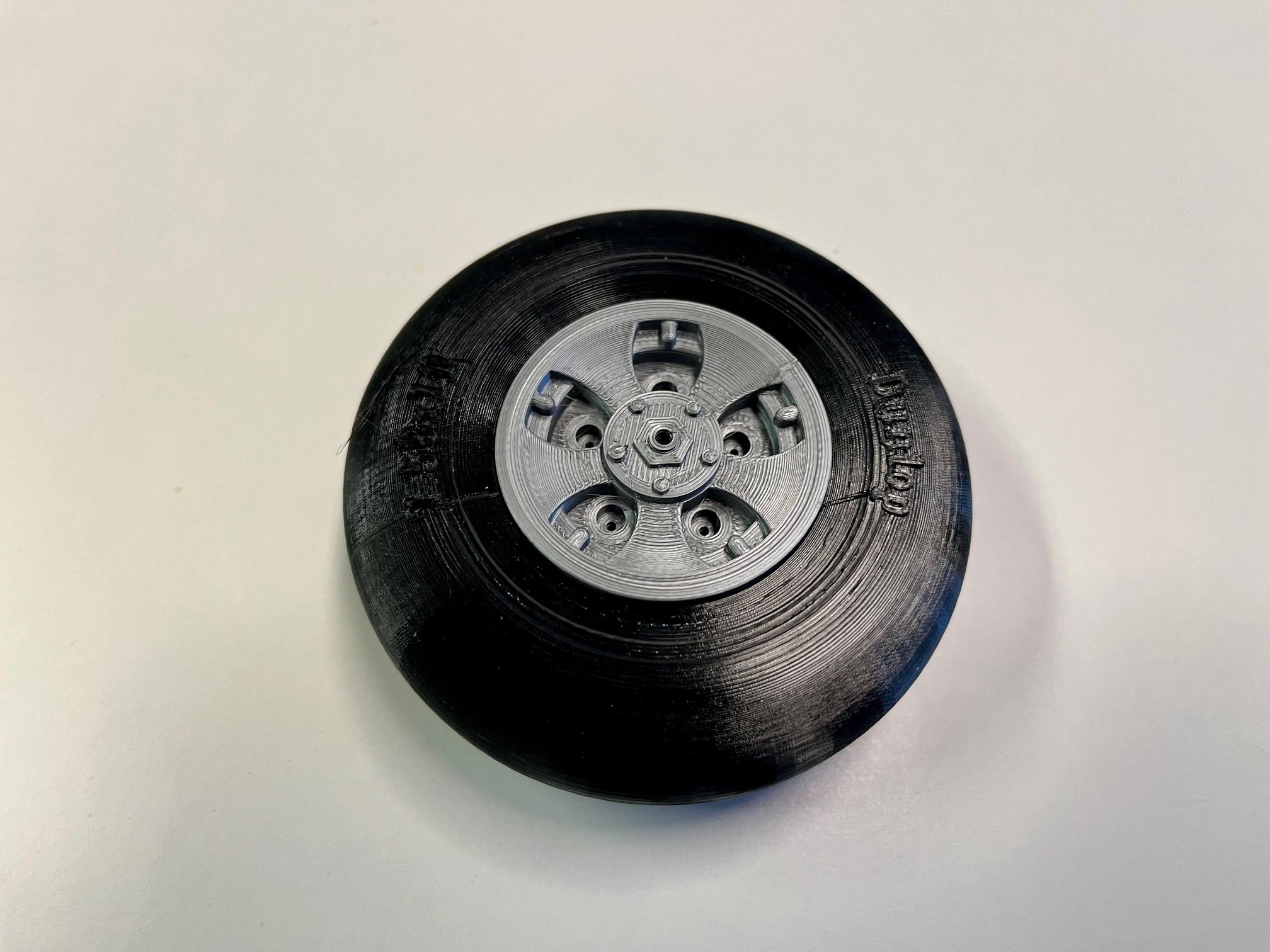

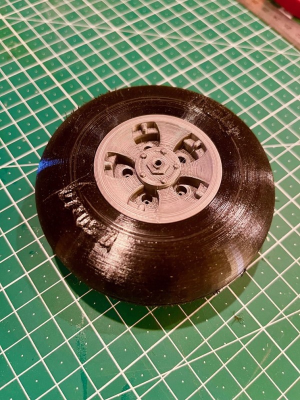

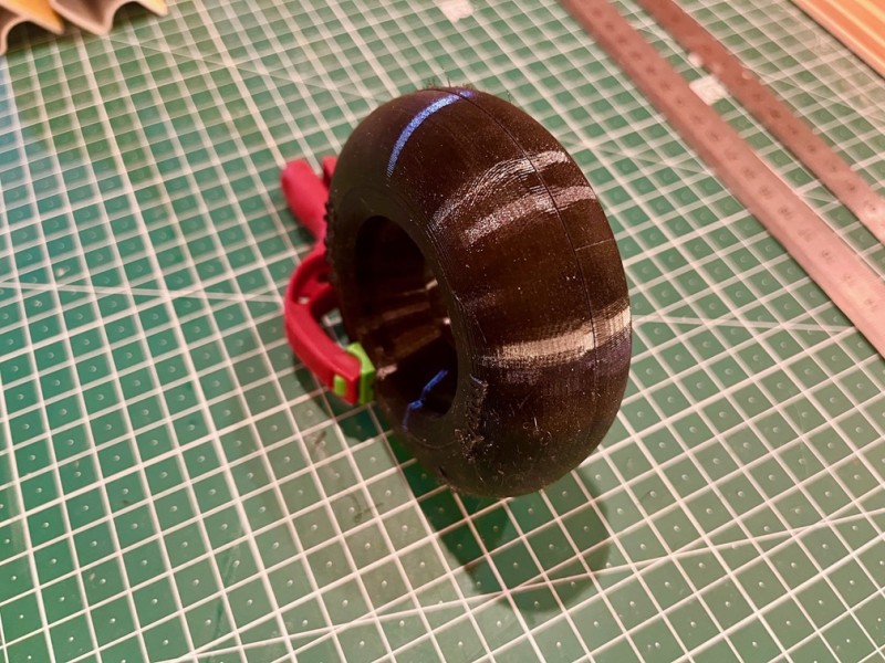

Résultat final. Roue en PETG, pneu en deux parties, poids 110gr par roue, ce qui est encore un peu lourd, le pneu aura droit à un nouveau passage du Fusion pour être encore allégé... mais ça ne sera pas pour tout de suite, le chantier du Grunau a été poursuivi, mais il est temps qu'il revienne sur l'avant scène, l'AF de l'aile droite a été posé et j'ai commencé l'installation des servos. La suite probablement ce week-end. ;)
