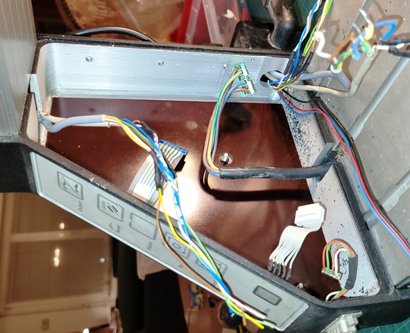

OK pour le blindage et les fils moteurs qui ne m'inquiètent pas outre mesure. Juste à identifier ce mystérieux bleu ! Les 4 autres sont bien identifiés par leurs branchements sur les drivers actuels.
Mais pourrais-tu me confirmer que j'ai bien compris le branchement des 2 boutons du panneau de commande sur resume et abord. càd 2 x 2 fils qui partent de ces deux boutons vers respectivement resume blanc, resume noir, puis abord blanc et abord noir ?
Le mystère du fil bleu est résolu : il relie tous les blindages des câbles end-stop (à la masse je suppose)
à droite le câble moteur à 4 fils

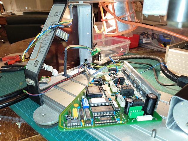

Et maintenant plus de retour en arrière possible, j'ai déposé le cerveau de la machine, il finira dans le musée CNC :lol:
Un bel espace disponible, malheureusement pas suffisant pour accueillir les nouveaux drivers.

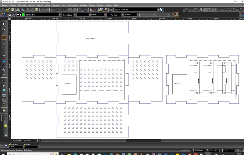

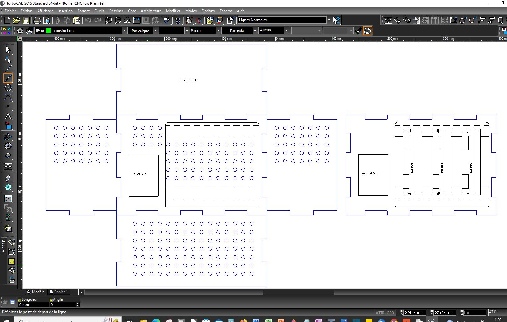

Concernant l'aspect mécanique, le boîtier est virtuellement avancé. J'attends encore la livraison du connecteur USB et de la goulotte qui reliera l'espace actuel vide d'arrivée des câbles à ce nouveau boîtier pour finaliser en fonction de leurs dimensions exactes et réaliser la découpe CNC.
Ce boîtier sera vissé sur l'arrière du pont X avec des écrous coulissants dans le profilé existant.
J'ai hésité pour y rajouter un ventilateur en 5 V, mais j'y ai finalement renoncé car je crains qu'il soit source de poussières à l'intérieur. J'estime que l'aération naturelle par les nombreux trous complétés par un radiateur supplémenaaire que représente la plaque alu 2 mm qui supporte les drivers seront suffisants, surtout que les drivers semblent aussi surdimensionnés, mais ce point est relatif car les caractéristiques réelles des moteurs ne sont qu'une estimation basée sur de la doc de matériels similaires

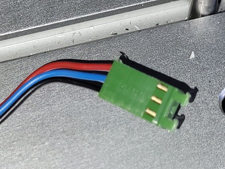

Tu te souviens du double relais qui commande ma broche et des 3 fils de commande du relais 5 V qui allaient vers l'ancienne carte mère.
Sachant que le 5V de l'arduino, positionné derrière le "pont X" va être fourni par l'USB et que je possède aussi un 5 V stabilisé de l'alim conservée de la machine, je sais que ces deux ne doivent pas entrer en conflit. Par contre, par simplicité, je compte alimenter le relais 5V depuis cette alim conservée, disponible dans l'ex compartiment (montant gauche) de l'ancienne carte, juste à proximité du relais, les fils rouge, bleu et noir.
Il me restera juste à faire remonter le fil de commande vers l'arduino.
Par contre je n'ai pas suivi une de tes recommandations : avant de virer l'ancienne carte je n'ai pas vérifié lesquels de ces 3 fils étaient les + et - du 5V et lequel le fil de commande. Je suppose qu'on peut savoir cela en vérifiant lequel entre à quel endroit dans le relais ?
J'ai finalement trouvé la réponse (je laisse la question au cas où tu l'aurais lue entre temps)
Il me reste bien la prise de ces 3 fils, mais si je me réfère au standard des servos qu'on utilise en aéromodélisme (+ au milieu), ici ça ne semble pas être le cas au vu des couleurs.
Dernière modification par Armand le 13 déc. 2023, 11:32, modifié 1 fois.

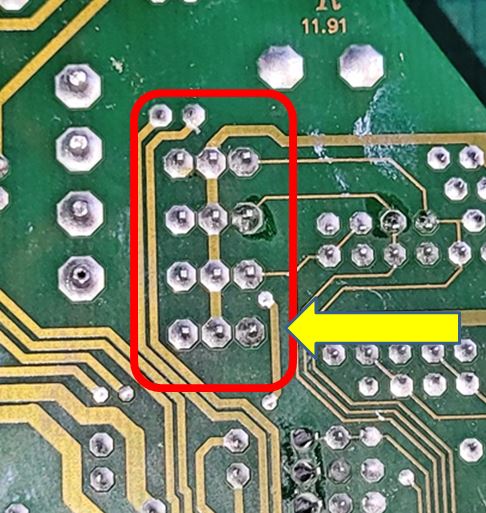

En regardant les anciennes photos j'ai pu identifier le branchement de cette prise verte, juste en-dessous des end-stop (mais dont les branchements semblent sans rapport au vu du circuit imprimé recto-verso). J'ai ensuite rebranché l'ancienne carte sur l'alim machine (heureusement que je n'ai pas coupé la prise côté carte) et j'ai pu prendre mes tensions. le + 5V est sur le noir et le - 5V sur le bleu. Le rouge est donc le signal.
prises recto.JPG (94.75 Kio) Consulté 1557 fois
prises verso.JPG (68.25 Kio) Consulté 1559 fois
