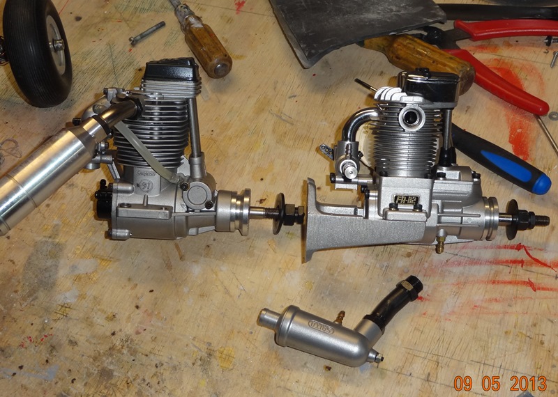

J'avais le même problème de choix pour mon saito FA 82
Le FA 72 pèse à peine 7g de moins ! et coûte 20 € de moins. Je n'ai pas hésité pour le 82 !
mais je pense tout de même que tu vas être largement motorisé, en espérant que le poids ne soit pas trop pénalisant pour le centrage.

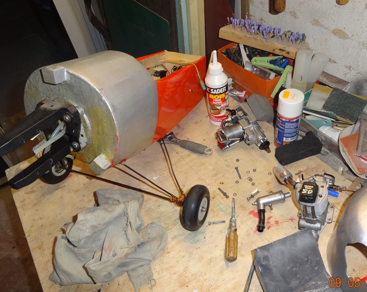

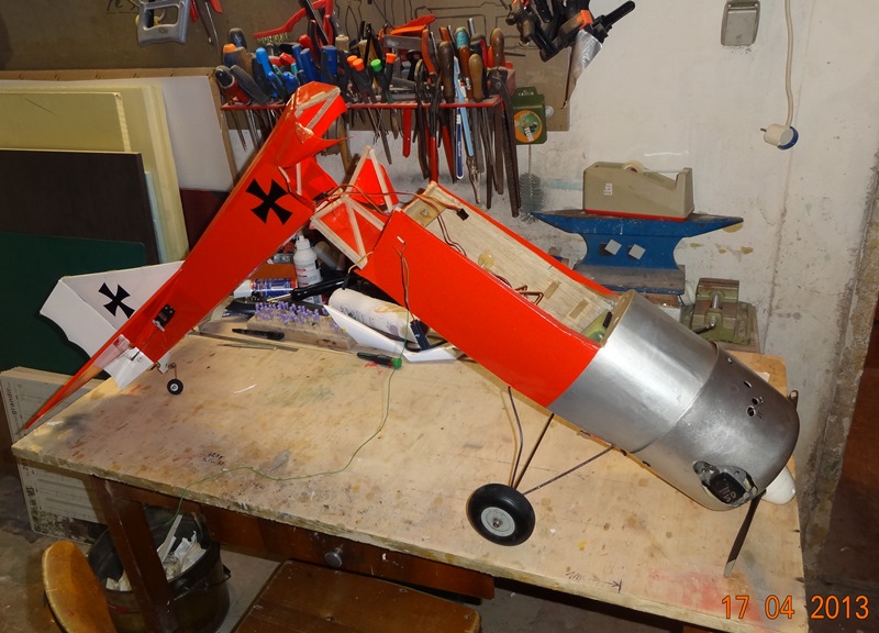

Concernant le centrage, je suis en train de remplacer un OS FS 91 avec pompe par un autre Saito FA 82 sur un Fokker MK2 de 1.55 m d'envergure. gain de poid 140 g pour le moteur + 40 g pour le bâti, soit 180 g, sans compter que le saito va être 1 cm plus en AR.
Sur cet avion également surmotorisé j'avais été obligé de mettre 2 servos et l'accu réception tout à l'arrière, sous l'empennage, pour le centrer.
Lors d'un atterrissage un peu brutal, cette masse excentrée m'a cisaillé le fuselage à l'arrière de l'aile. Avec le nouveau moteur je compte bien rapatrier tout ça vers l'avant, (ou au moins une partie)
Quelques photos de ce toucher brutal récent et du début du remplacement du moteur.

Les Saito sont en principe les moteurs les plus légers à cylindrée équivalente, je me suis donc intéressé à cette gamme vendue par Topmodel:
FA 56 417 g 180 €
FA 62 420 g 190 €
FA 72 470 g 200 €
FA 82 477 g 230 €
OS 91 620 g (pour mémoire)
Le 62 étant très proche du TT 54 pas assez puissant, je pensais donc au 72 (en acceptant 50 g de plus !). J'ai déjà évoqué plus haut l'écart de poids avec le 82, de 7 g, donc mon choix s'est porté logiquement vers le 82.
Côté financier : Il m'en fallait 2. un second pour le Piper Pawnee de Hangar 9. Avant de passer commande chez Topmodel j'ai pris la précaution d'aller faire un tour sur leboncoin.
Et là surprise : 2 annonces différentes de saito FA 82 à 140 € chacun. Le premier, que j'ai acheté (photo ci-dessus) avait fait soi disant un vol d'essai sur un Extra au Pas de Calais et a été revendu car pas assez puissant. Il est pratiquement neuf et était de plus livré avec le bâti alu adapté vendu en option par Saito ! Le second, au même prix, était annoncé avoir consommé 10 l de carburant, ne possédait pas l'échappement d'origine et avait l'air "fatigué" sur la photo. Je l'ai donc laissé à son propriétaire. J'en ai par conséquenti acheté un autre neuf chez Topmodel.
Finalement, au vu de son prix, le FA 82 à 140 € pour mon Fokker a vite dissipé mon indécision pour le choix.
