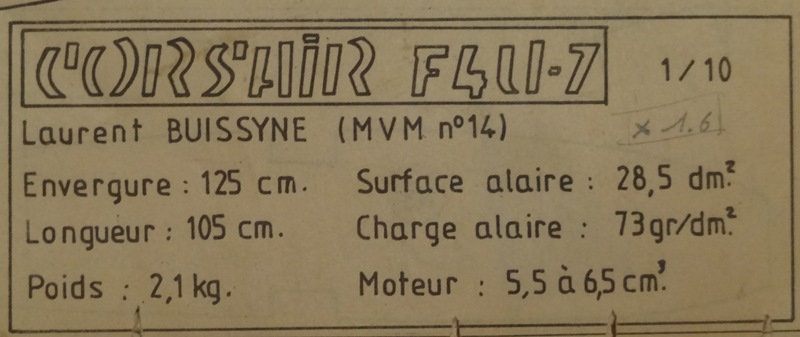

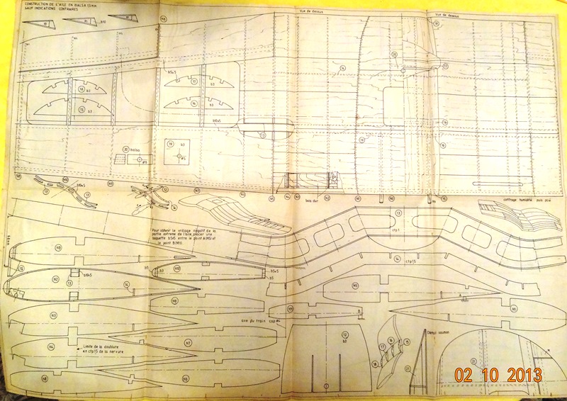

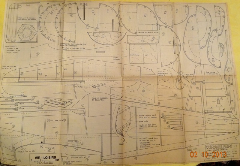

Je pense avoir trouvé ce qu'il te faut dans mes archives. (si tu n'es pas à 5 cm près
Je n'ai malheureusement que le plan en A1 recto-verso un peu jauni !
J'ai trouvé sur le net que les magazines MVM (maquettes volantes magazine étaient parues entre janvier 94 et mars 99, d'ailleurs le signataire des plans n'est pas inconnu)

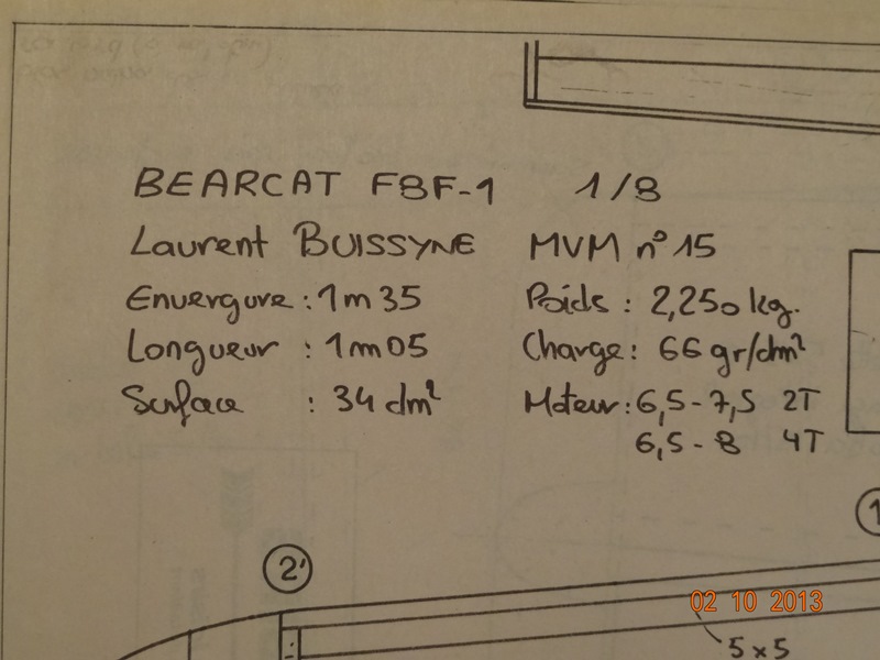

Re: Plan Corsair (MRA 533)
J'ai aussi ça
même chose, que le plan
c'est un peu plus grand

2100 grammes c'est lourd mais je veux bien que tu me prêtes la revue et le plan.
En travaillant un peu on doit gagner quelques grammes...
Quant à la déco...

S'il fait beau ce week-end je serai sur le terrain, je t'apporterai le plan
Mais je n'ai pas la revue (tu lis trop vite !)
Quant au poids, j'ai bien vu mais il te suffit d'adapter la structure en remplaçant le chêne par du balsa par exemple. Je pense que l'essentiel est déjà d'avoir le gabarit

Autre problème:
A cette échelle il vaut mieux se passer de train rentrant, dommage, mais ça alourdirait trop

Ceci d'autant plus qu'il est semi rotatif sur le Corsair., si petit, ça existe mais l'installation commence d'être délicate. On peut remplacer certaines pièces en balsa par du dépron, par exemple une partie des nervures d'aile. Mais bon, ça volait à l'époque, pas de raison que ça vole pas aujourd'hui...Armand a écrit :Autre problème:
