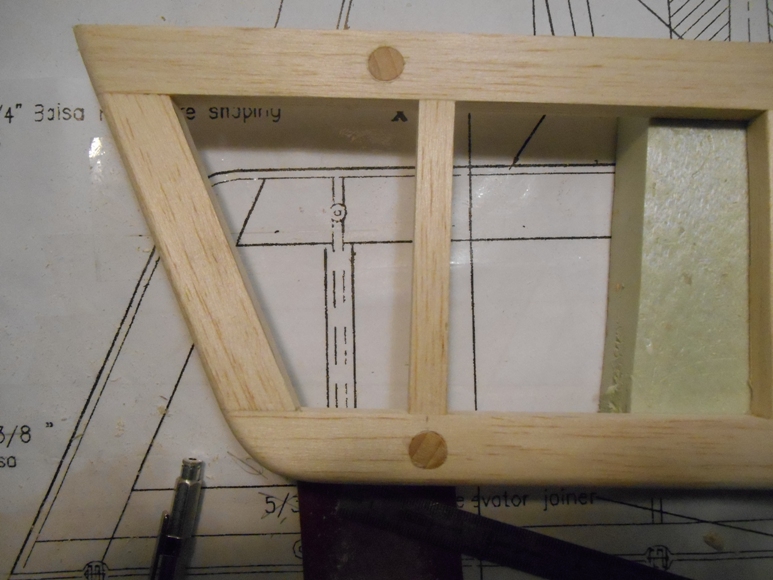

Puis mise en place d'inserts en bois dur dans la dérive et le stab pour pouvoir fixer les future attaches des haubants.
Etape assez c......e et longue mais bon quan il faut !!!!! :mrgreen: :mrgreen: :mrgreen:
1° étape: percage des trous:
2° étape: mise en place des inserts:
Re: Morane Saulnier AI à YOYO
Publié : 14 oct. 2013, 22:03
Quel "pointillisme" !!! (jeu de mot avec ce qu'on voit sur les photos ne saurait être que pure coïncidence ;) )
Je me serais probablement contenté d'un morceau de baguette rectangulaire
Chapeau pour cette précision du travail.
Tu nous as mis l'eau à la bouche pour la suite ...

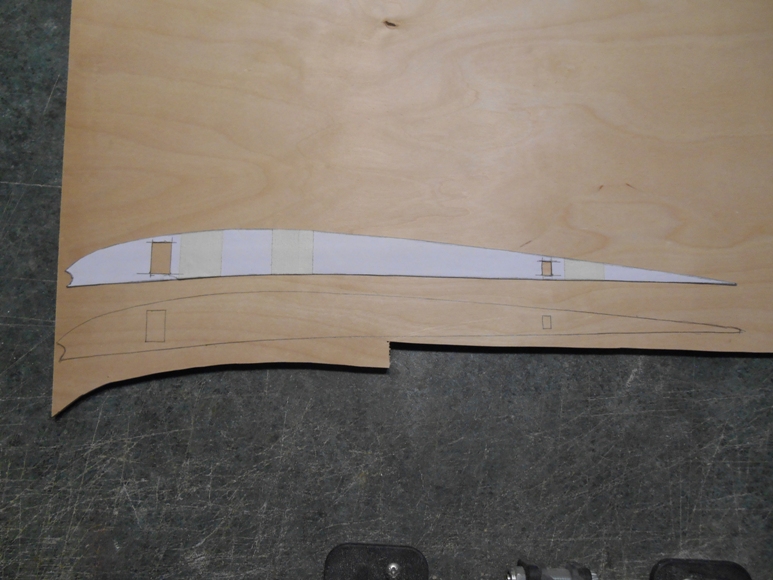

Début de la construction de l'aile.
Realisation des 4 nervures en CTP de 3 mm qui seront placées au endroit stratégique mais qui serviront aussi à réaliser toutes les autres nervures grace à la technique du bloc ,mais c'est ou plustard. :D
Pour réaliser les nervures en CTP j'ai choisi une technique beaucoup utilisé par les rétroplaneuristes (voir le site rétroplanes .fr).
Premièrement tracé la nervure sur le CTP.
Puis découper à l'aide d'une scie à chantourné la pieces en laissant 1 à 2 mm de marge.
Et pour finir,avec une dremel et une table de fraisage finir la piece.
Et voila, c'est un peu plus long que de couper directement la piece avec la scie à chantourner, mais l'avantage c'est la précision finale :o et l'essayer c'est l'adopter. ;)
