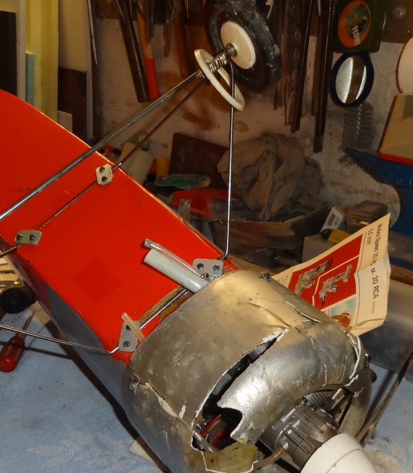

Question roues, j'ai déjà cassé 2 foies les jantes plastique des roue diamètre 85 de mon Fokker MK2 de 1.60 m. Il s'agit de roues Air-Top de Topmodel, elles sont de fabrication française (Reims) On trouve aussi des Du-Bro et des Williams Brothers, plus chères. Quelqu'un aurait-il une expérience de ce genre de roues ? (diamètre 85 à 95)
DSC06196 - Copie.JPG (135.22 Kio) Consulté 10846 fois
C'est d'ailleurs cette "épave" qui a pris la place de mon piper pawnee sur la table de l'atelier (le piper est de nouveau prêt pour reprendre l'air !)
