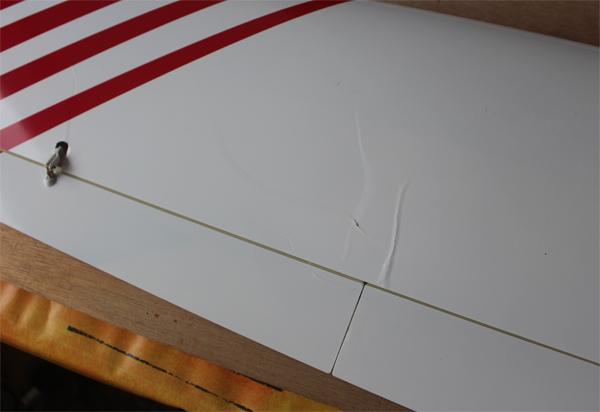

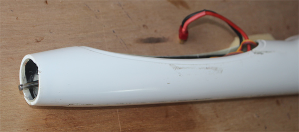

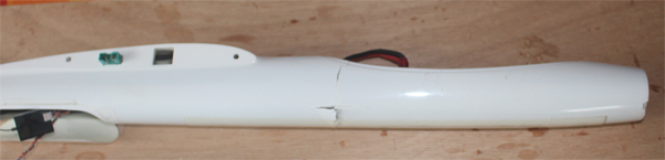

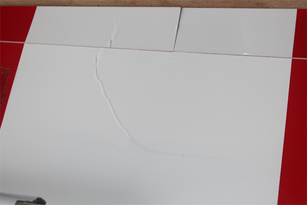

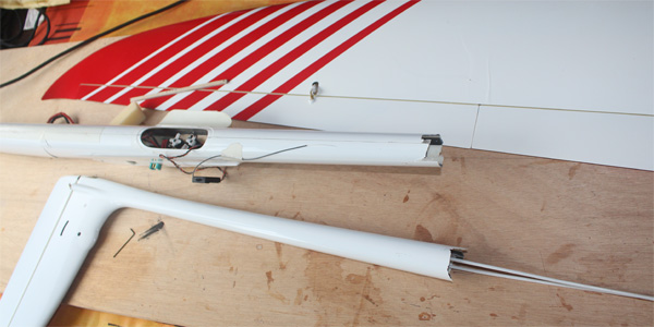

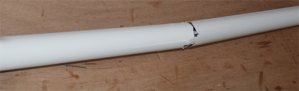

quelques images des degats
aile
aile
aile
fuselage
