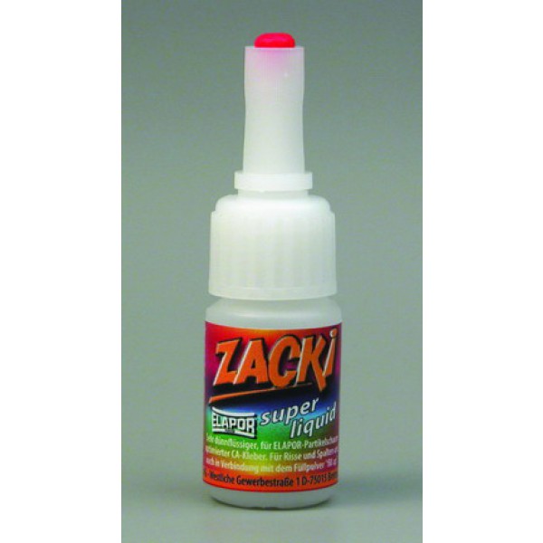

C'est une colle contact qui a la particularité de ne pas attaquer le dépron et l'EPP. Vendue dans tous les magasins de modélisme. Les colles contact habituelles ne conviennent pas.
Ou en colle cyano :
La Zacky est préconisée par Multiplex pour assembler ses mousses
On peut aussi utiliser la colle chaude au pistolet (surtout pour les réparations), mais elle finit par générer du poids et elle n'est pas très discrète
La résine époxy convient aussi, mais elle est cassante
On peut même rajouter la colle à bois blanche, mais elle sèche difficilement entre 2 pièces en dépron par exemple
