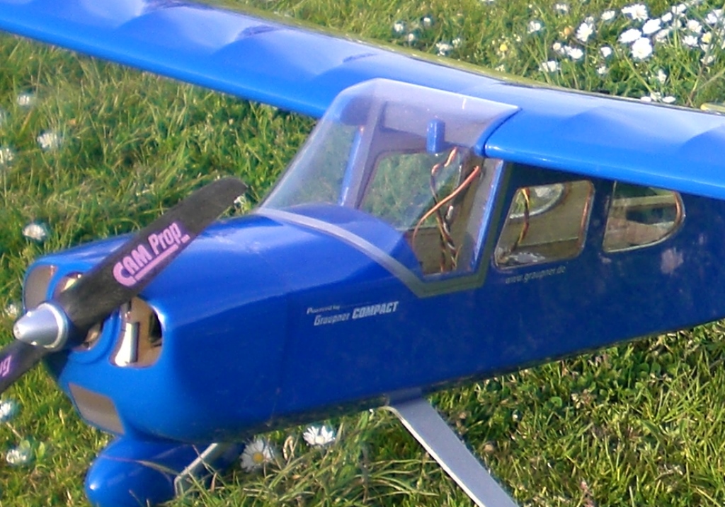

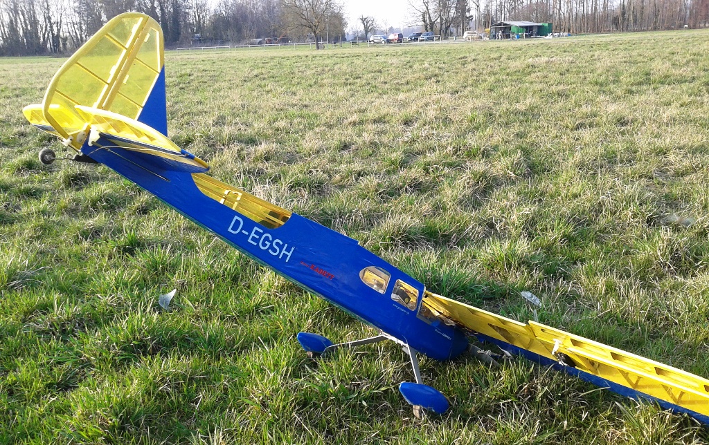

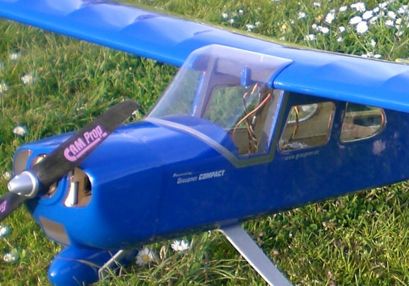

Comme évoqué sur le post Cessna 152 Seagull de jeanmi, je vous livre ici quelques images d'une réparation en cours.

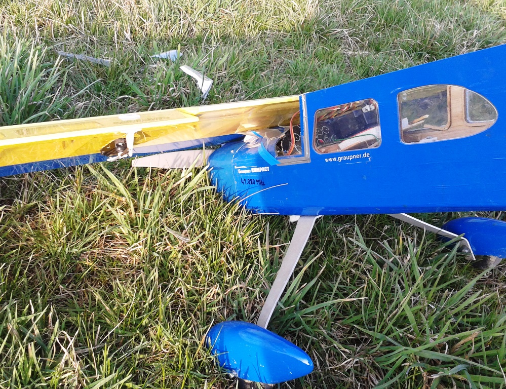

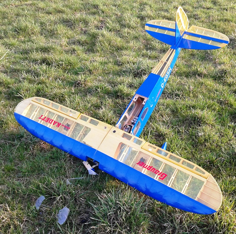

En mars dernier, suite à un remplacement sur mon Elektro Kadett Graupner d'un accu Li-Ion assez lourd et ancien par un Lipo plus performant, mais plus léger, je n'ai pas pris la précaution élémentaire de contrôler le centrage :oops: et je vous livre les résultat ci-dessous ...
Rien de bien méchant à première vue. L'aile a cisaillé les deux vis nylon (c'est ce qu'il faut en pareil cas) et a emporté sur sa trajectoire le haut de la cabine et le pare-brise. Facilement réparable. On range dans un premier temps (comme toujours dans pareil cas ;) ), puis on s'y attaque quelques mois plus tard. Nous y arrivons ...

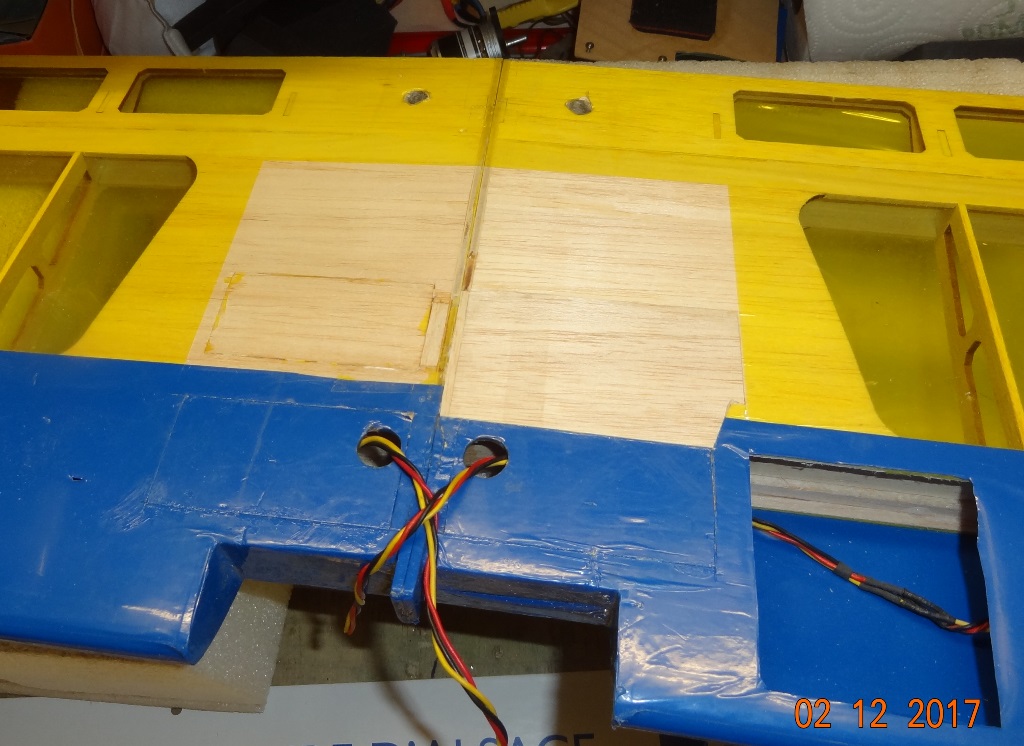

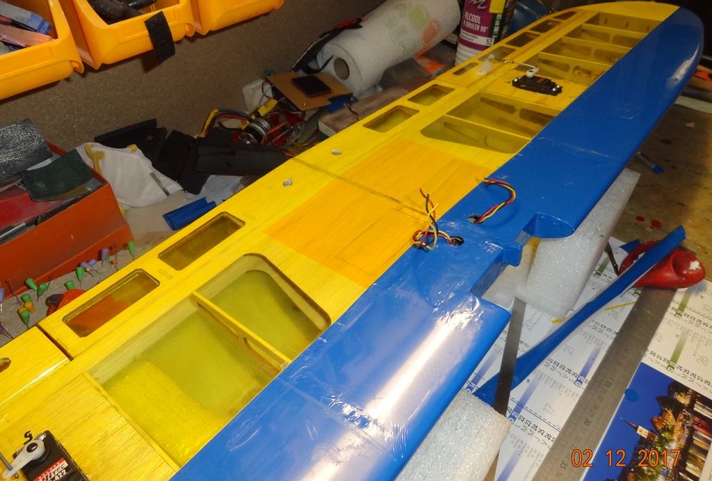

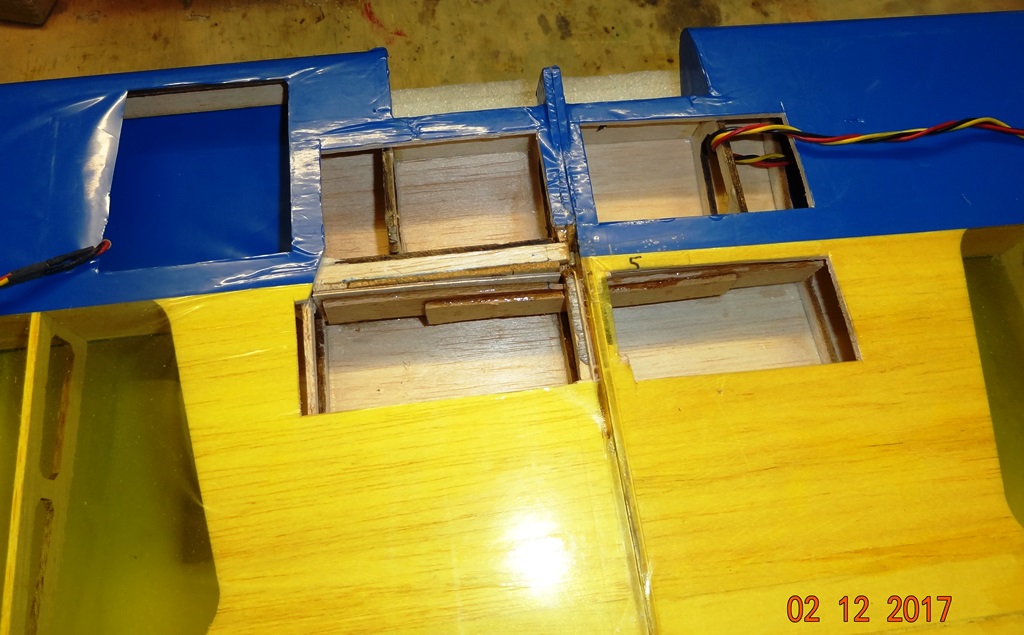

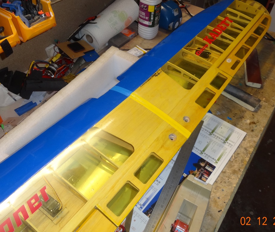

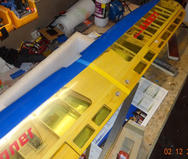

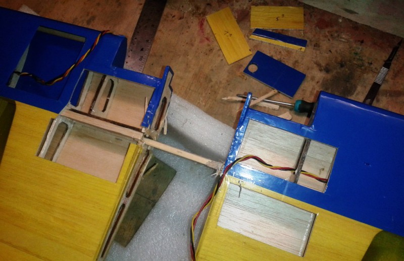

Commençons par l'aile ...

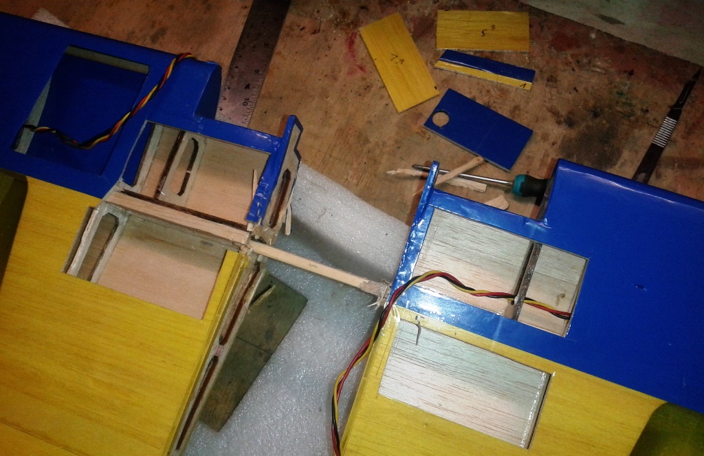

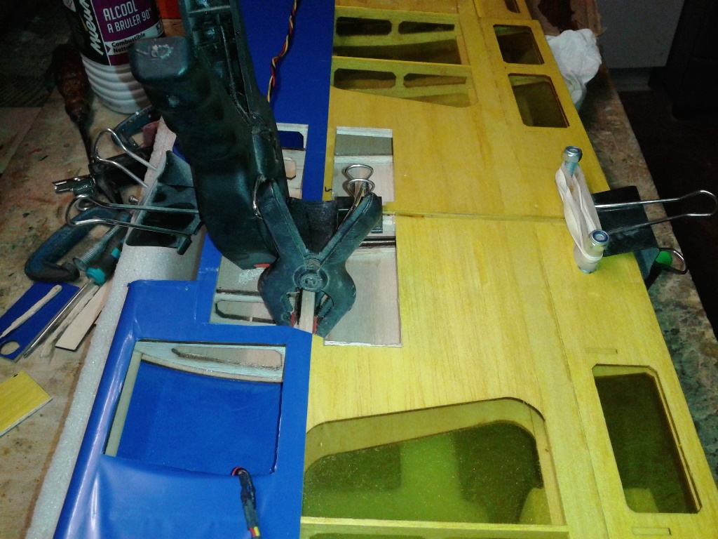

Les deux demi-ailes bougent un peu sans que rien ne soit cassé en apparence. Il faut ausculter en ouvrant quelques trappes.
Il s'avère que la clé en CTP était peu collée d'un côté et a repris sa liberté, occasionnant quelques fissures (Je n'oserais pas rechercher le responsable de ce collage, qui date de ... 2007 !)
Commençons donc par la recoller sérieusement en alignat bien le tout
J'ai profité des ouvertures pour la doubler par l'arrière de deux clés en hêtre de longueurs dégressives, sérieusement collées à l'époxy
Il ne reste plus qu'à refermer le coffrage
et entoiler (j'en ai profité pour couper les 2 prises servos qui seront remplacées par une prise MPX verte pour faciliter l'assemblage sur le terrain)
Voilà dont notre aile prête à reprendre du service ...

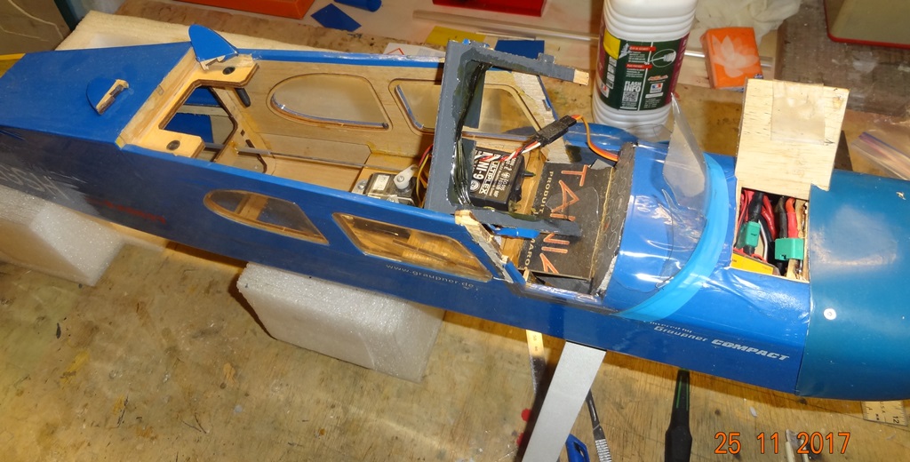

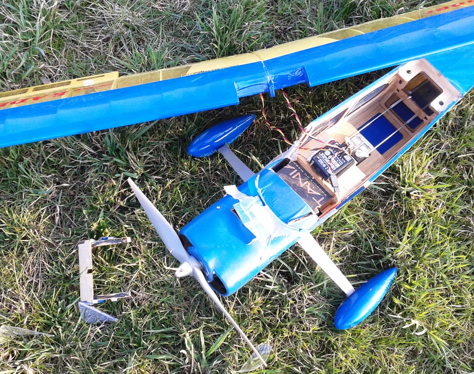

Le fuselage ça a été une autre affaire.

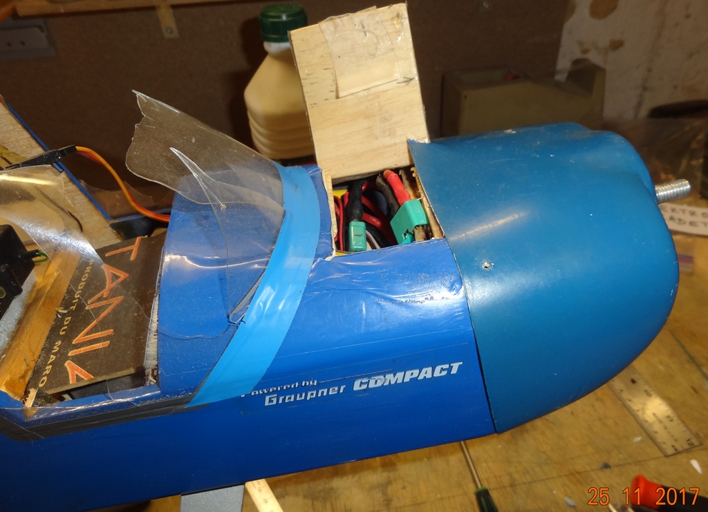

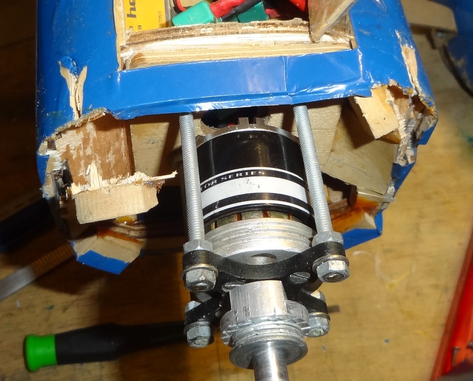

Après un diagnostic initial rassurant la réalité s'est avérée toute autre.
L'indice en est la trappe supérieure qu'on voit ici nettement enfoncée dans le capot

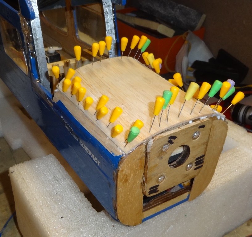

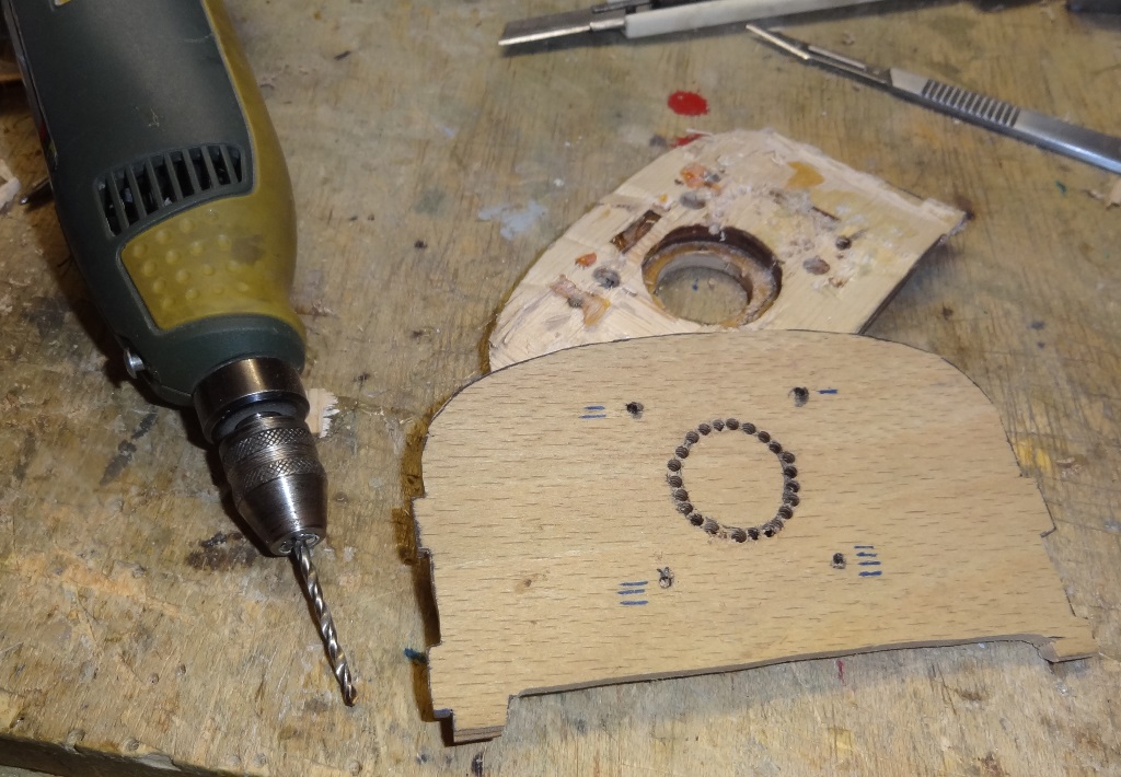

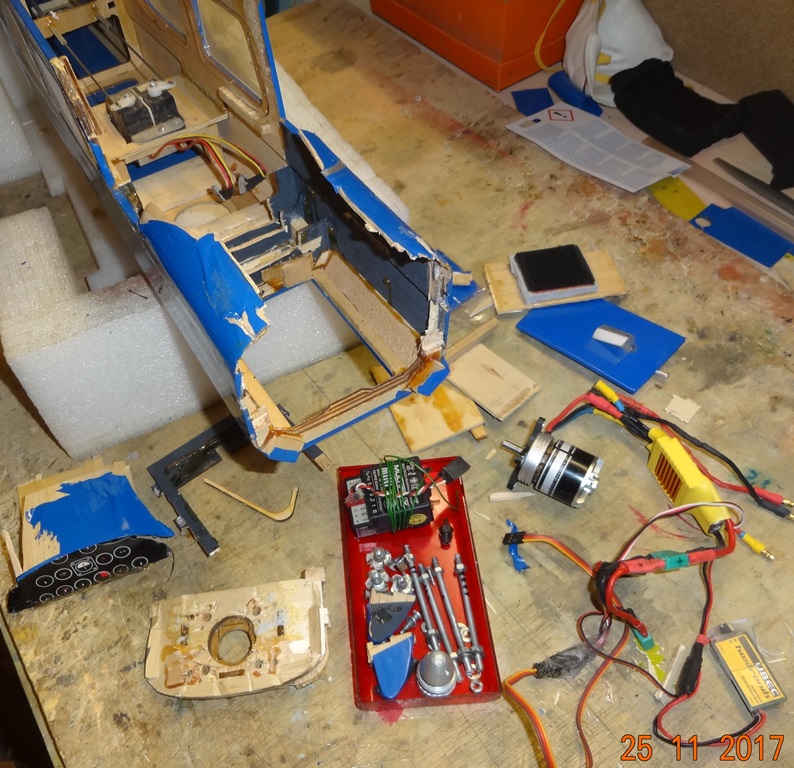

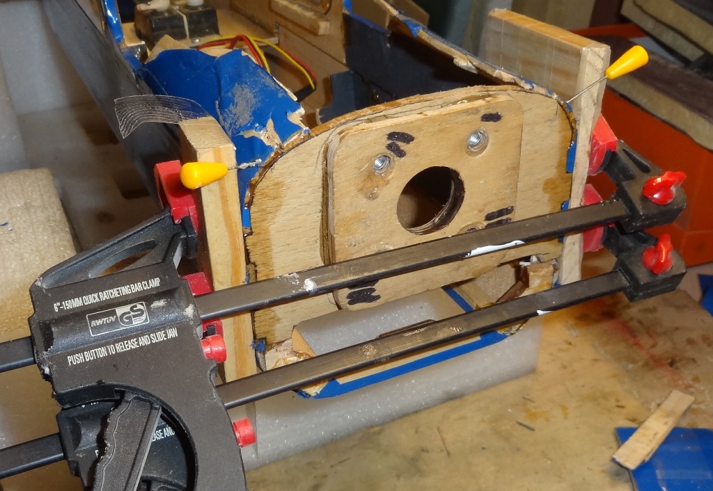

La dépose du capot a mis en évidence un couple moteur plié et enfoncé d'environ 2 cm vers l'arrière. Je suis par ailleurs surpris de la rigidité de la fixation moteur par tiges filetées qui ne s'est pas pliée et a suivi stoïquement son couple support. Le moteur ne semble pas avoir souffert non plus.

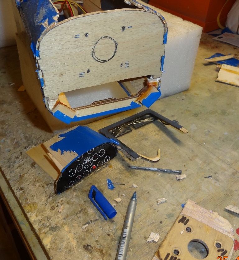

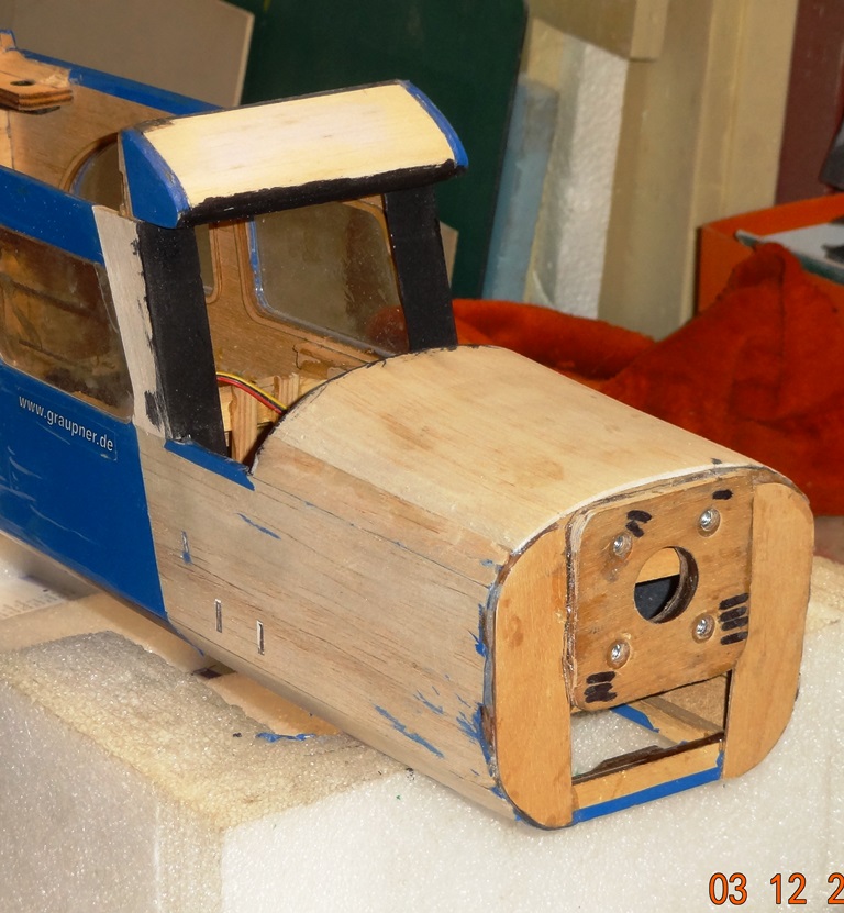

Il n'y a plus le choix il faut tout déposer pour dégager entièrement la zone accidentée
Une chance que les flancs ne soient pas écrasés. cela me permet de retrouver les repères pour fixer le nouveau couple moteur à créer.
Il m'est arrivé sur d'autres réparation d'avoir moins de chance avec les flancs (voir piper pawnee par exemple). dans ce cas, avec les pièces encore disponibles, j'essaye d'assembler le tout à la cyano pour recréer tant bien que mal la forme d'origine (toujours ramasser les pièces sur le terrain après un crash). Cette forme n'est bien entendu pas structurante, mais elle pourra être renforcée par la suite ou remplacée partiellement une fois les pièces critiques (couple moteur par exemple) positionnées.
Voici donc un positionnement provisoire du nouveau couple, qui s'appuie bien sur les encoches de l'ancien
avant d'affiner le travail
et tout coller en place (pour ceux qui débutent dans l'emploi de la résine epoxy, il faut savoir qu'elle déborde souvent. Donc les cales, utilisées ici entre les serre-joints, doivent impérativement être recouvertes de scotch ou autre support non adhérent, pour éviter un collage de ces dernières sur le modèle)

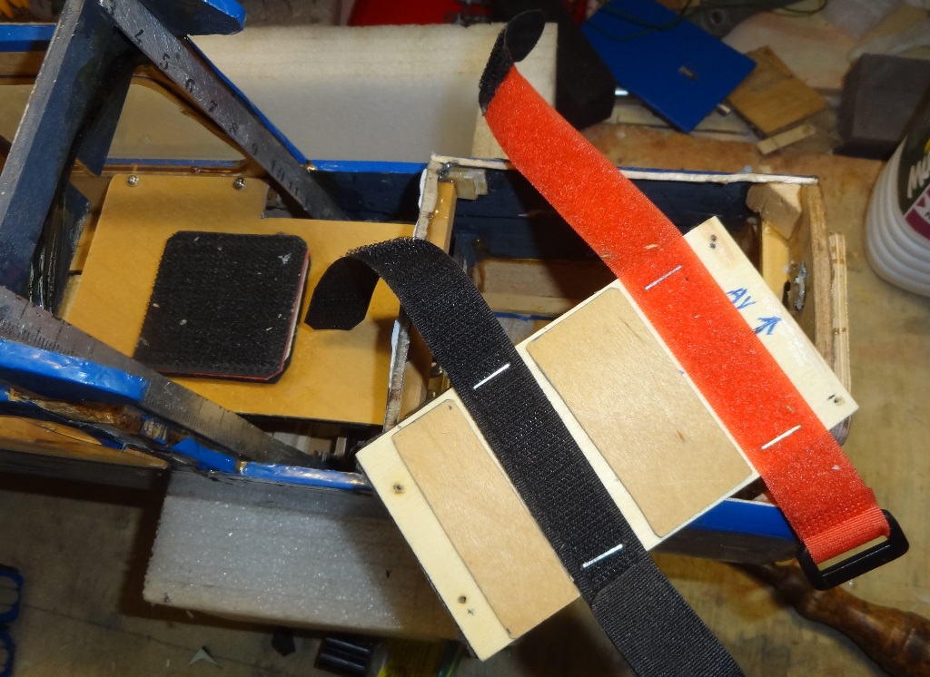

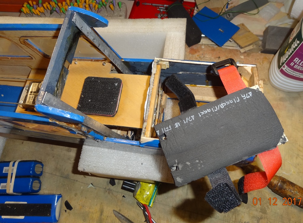

Il a aussi fallu refaire les planchers intermédiaires (support de Rx et d'accu)
recto
et verso
Cet espace au-dessus de l'accu va par la suite être bien rempli

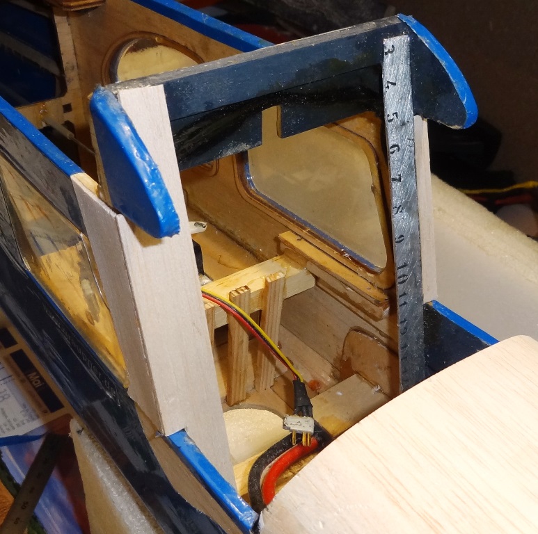

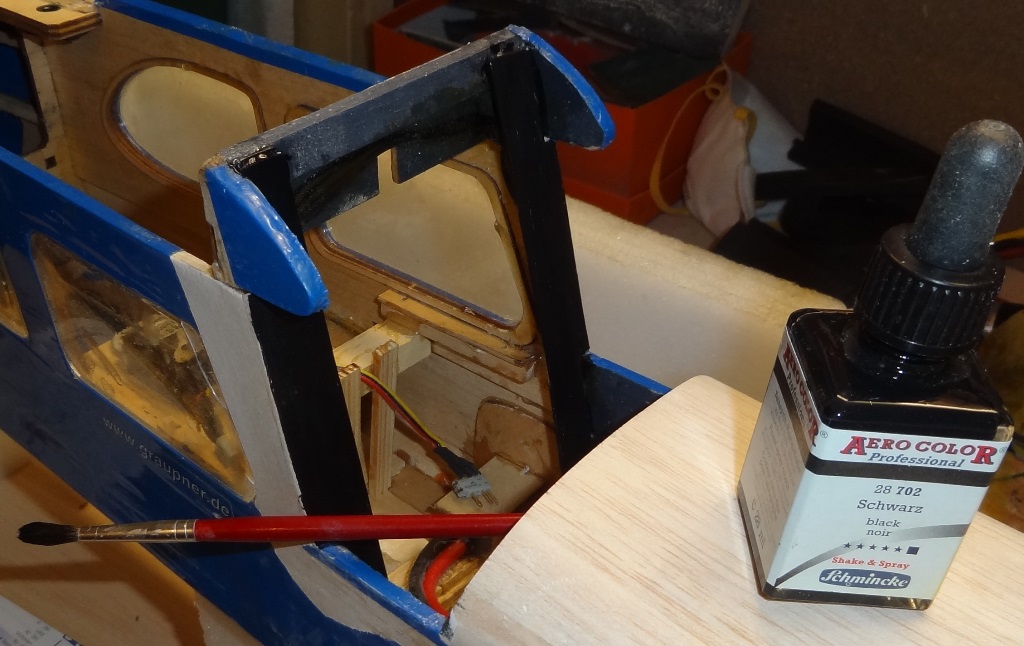

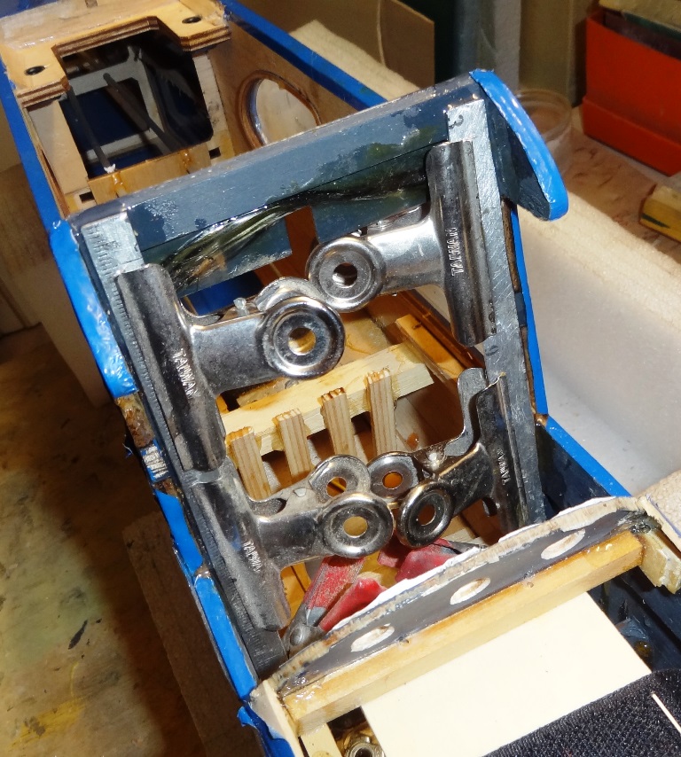

J'ai aussi renforcé le couple avant de cabine qui supporte la fixation d'aile. Des tresses de carbone en U inversé y avaient déjà été insérées lors d'une précédente réparation. Je viens de les compléter par des plats de dural récupérés sur une vielle équerre, collés à l'époxy
Ensuite j'ai habillé ces parties renforcées par un peu de balsa pour l'esthétique
en terminant par un peu de peinture noire à l'intérieur
Avant j'avais aussi refermé la "boîte" par coffrage

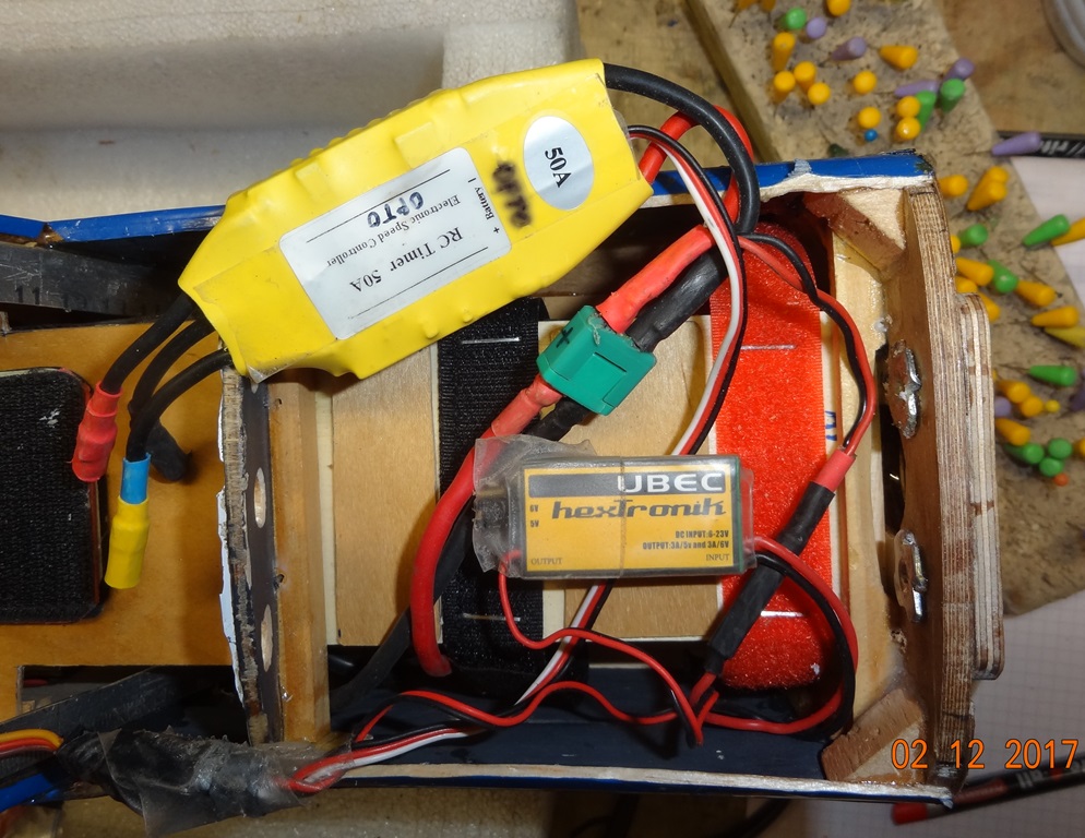

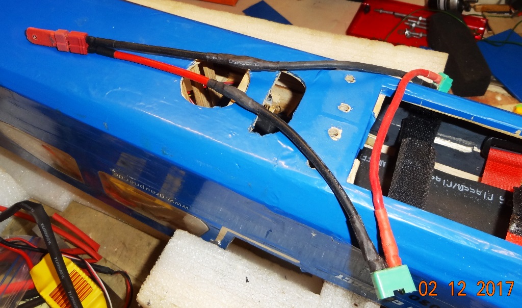

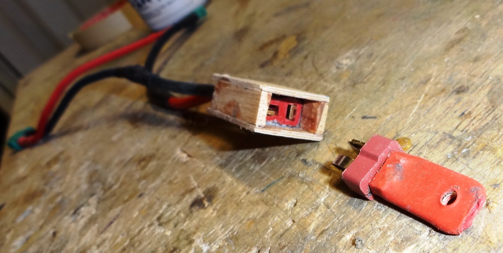

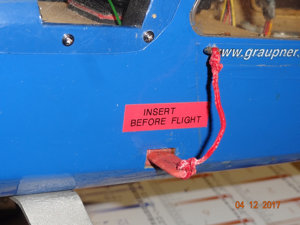

J'ai profité de cette réparation pour faire une innovation en matière de sécurité.
La trappe d'accu étant sous le dessous du fuselage, une fois l'accu branché il faut retourner l'avion, le moteur sous tension, ce qui n'est jamais sans risque.
J'avais rajouté avant pour cela une trappe sur le dessus où je faisais le branchement final, mais cela me semblait fragiliser cette zone qui supporte le couple moteur.

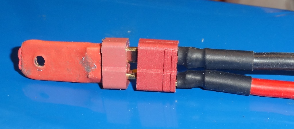

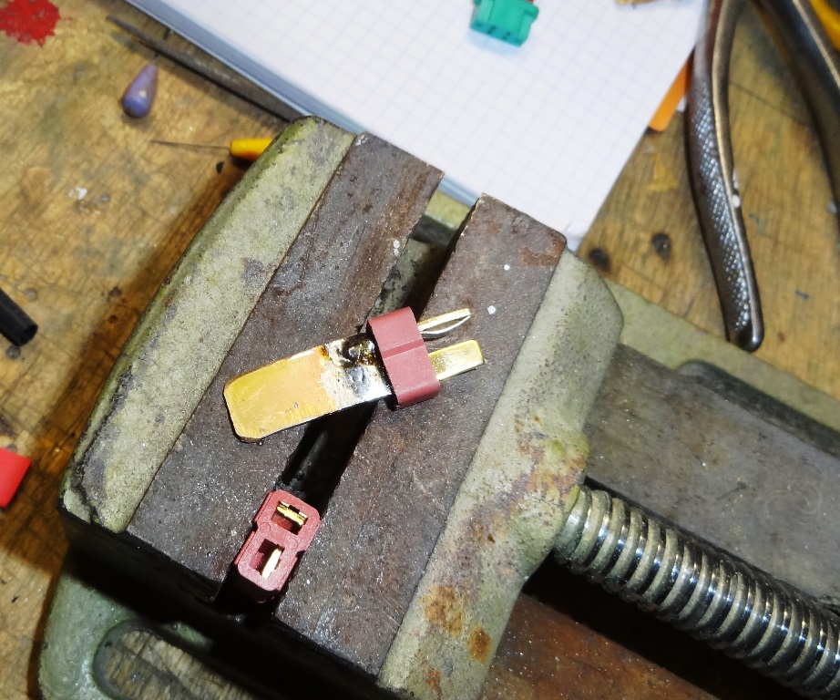

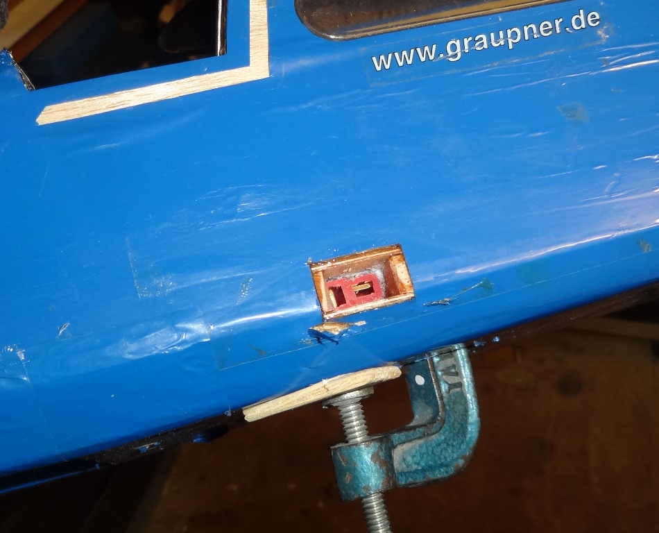

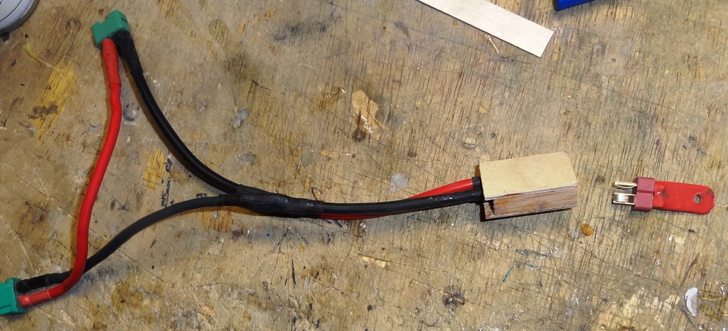

J'ai donc choisi de réaliser un "interrupteur" haute intensité à base d'une prise Dean et T
Il suffit pour cela de court-circuiter la partie mâle de la prise (ici avec une plaquette de laiton qui sert aussi pour la préhension)

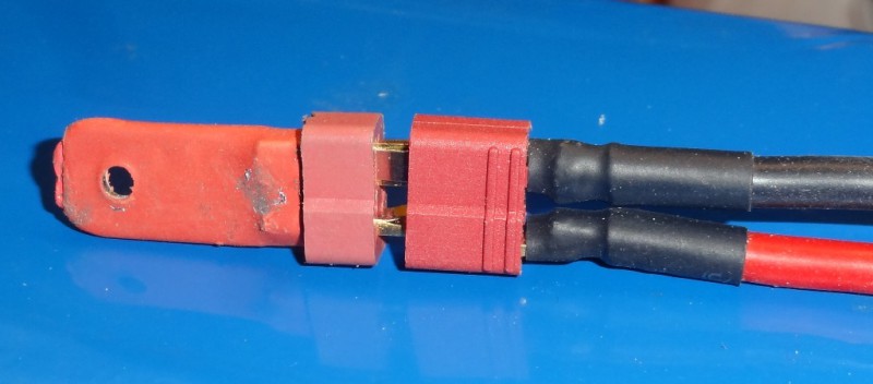

Voici l'assemblage terminé, il s'agit d'une pièce qui s'insère entre, l'accu et le contrôleur par les prises MPX vertes, la partie rouge étant acessible depuis l'extérieur du fuselage comme on va le voir ...
Pour fixer la partie rouge je l'ai insérée dans un mini coffrage en CTP à l'aide de cyano + cette poudre qui génère des congés avec la cyano)

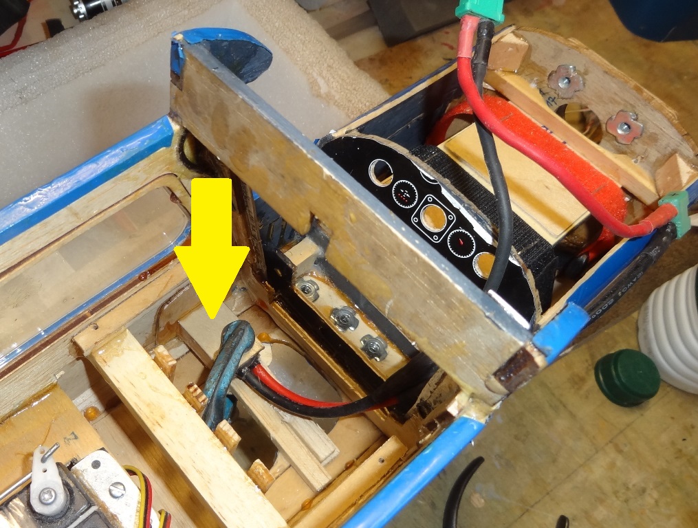

Le tout est ensuite collé dans le fond du fuselage

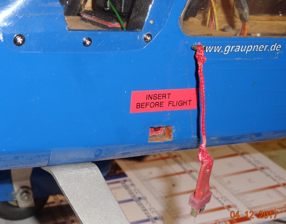

On distingue aussi sur cette photo le tableau de bord dont j'ai "déposé" 3 instruments afin de mieux ventiler le contrôleur qui se trouvera derrière
et voici vu de l'extérieur, avant finition. Bien entendu la languette rouge va dépaser pendant le vol, mais les prises dean sont très fermes et ne devraient pas risquer de sortir en l'air.
François

bien pensé ton système de sécurité... ;)
Re: Réparation Elektro Kadett de Graupner
Et pour changer du traditionnel "remove before flight", voici ce que ça donne une fois terminé

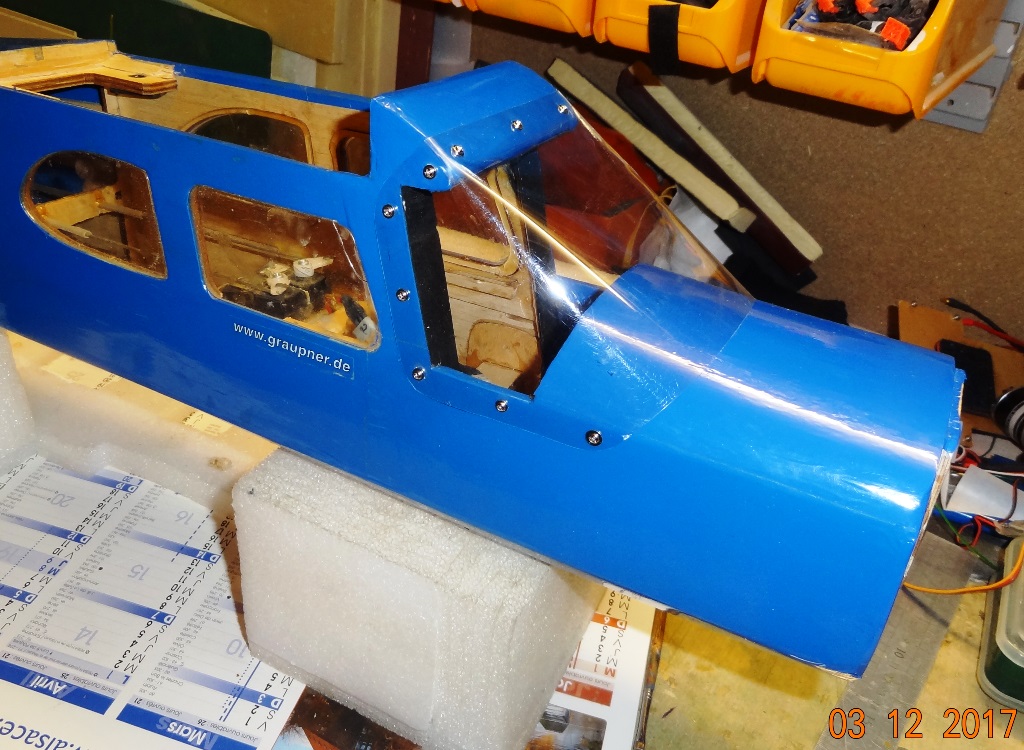

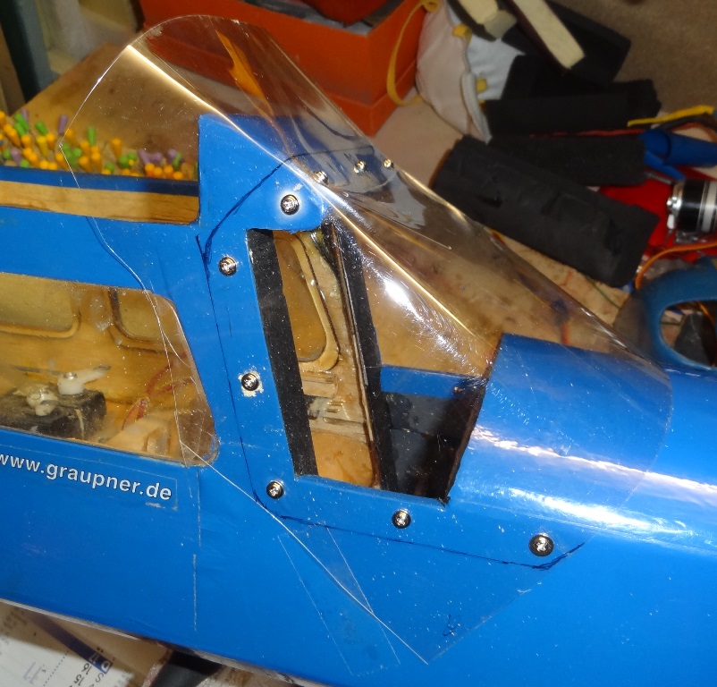

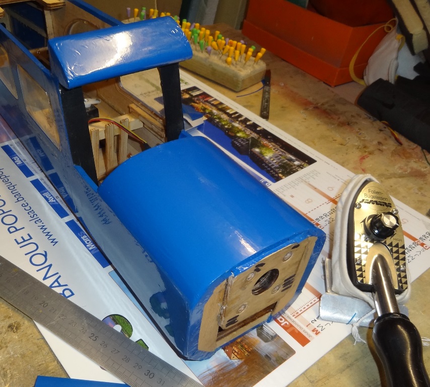

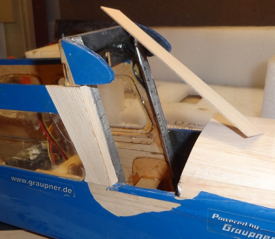

Vous venez d'apercevoir le pare-brise sur ces photos. je reviens sur ce sujet .
Initialement le pare-brise était moulé avec une forme non développable et englobait la partie centrale de l'aile entre les 2 becs de nervures situés en haut à l'avant de la cabine
Je n'avais pas le courage de refaire un moule pour ce vieil avion, j'ai donc simplifié en remplissant la partie haute non développable avec du bois et en limitant le pare-brise à la partie (à peu-près) développable en dessous.
On voit ici cette partie haute en bois, déjà entoilée
Puis il a suffi de "rouler" une feuille de rhodoïd autour de la structure et de la découper
