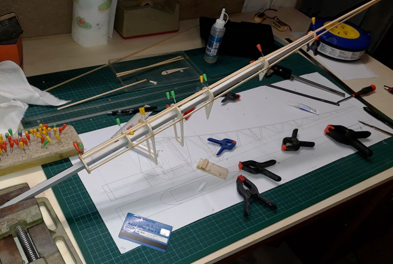

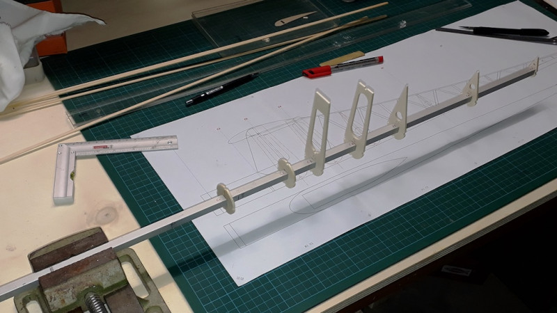

A mon tour maintenant ...
Le travail m'a été grandement facilité par la fourniture par Alfred d'un short kit fait sur sa CNC
Il a modifié le plan des couples en créant un carré au centre permettant de les monter sur un tube alu
Une fois positionnés à la bonne distance, on retourne le tout pour coller les longerons
